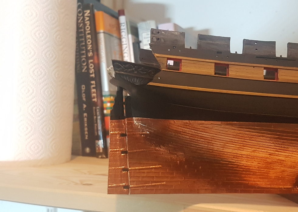

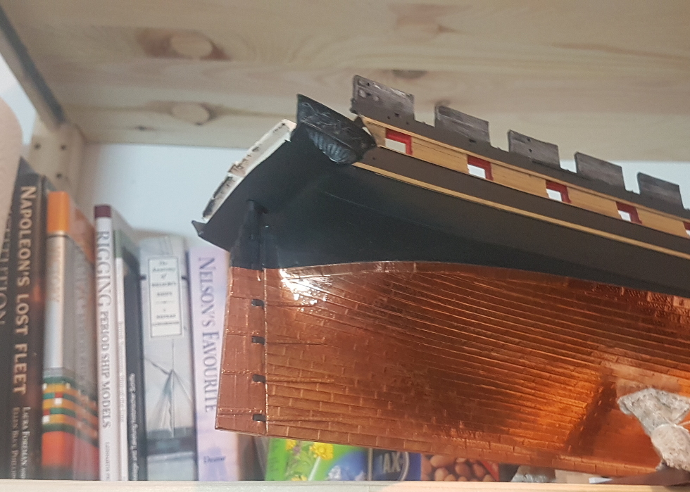

mal wieder ein Update meiner Yankee-Braut. Am Heck ging es weiter und auch das Ruder wurde eingebaut:
Hier auf den Bildern sieht es aus, als wenn die Oberkante der Kupferung einen Wellengang wie die Nordsee im November hätte ... :du: nööö, da täuscht die Perspektive. Ich bin hier gerade selbst erschrocken und habe es am Rumpf nochmal überprüft :ok:
Nach oben wird es mit dem neuen Heckspiegel weiter gehen, aber erst wenn das Ober- und Poppdeck soweit sind ...

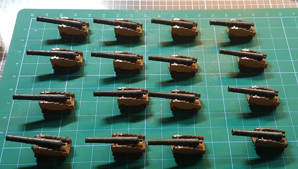

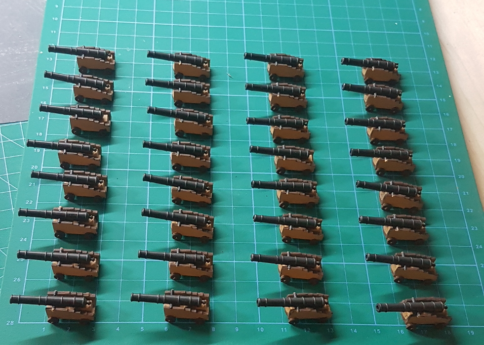

Damit das Oberdeck drauf kann muss natürlich erst das Gun-Deck ausgerüstet sein. Die Bestückung ist zusammengesetzt und lackiert:
Hier werden jetzt noch ein paar Stellen ausgebessert, dann suche ich mir die 16 schönsten Stücke aus, die dann im Bereich der Kuhl voll getakelt werden.

Beeindruckende Batterie. Der Rumpf sieht traumhaft aus!

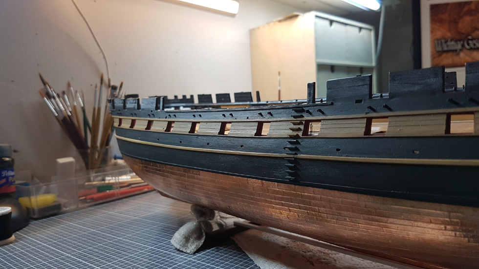

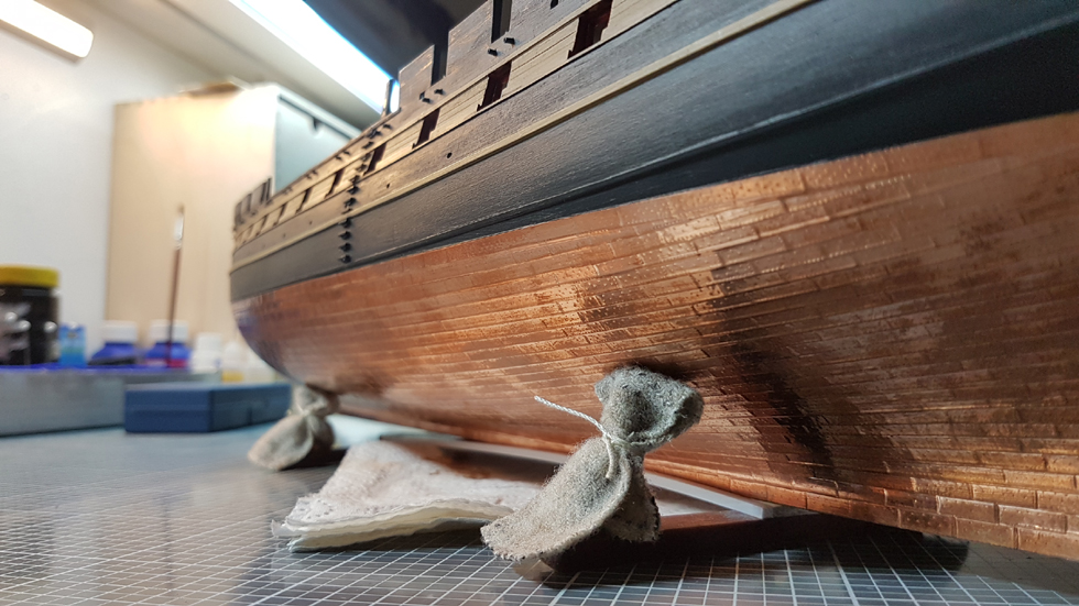

Hier nochmal der Rumpf in seiner Gesamtheit:
Ich muss aber ehrlicherweise gestehen, das die Bilder die Wirkung der Kupferfolie bei weitem nicht darstellen können. Im Original kann man da nochmal locker 100% Wirkung oben drauf packen...
Bei den gelben Streifen habe ich bereits angefangen mit Plakafarbe zu draken, bin aber noch nicht fertig. An manchen Stellen muss noch ein wenig mehr drauf, an anderen wieder etwas runter. Das ist für mich mit ein Hauptargument damit zu arbeiten: Die Möglichkeit immer wieder korrigieren zu können 8)

Der gekupferte Unterwasserrumpf sieht richtig klasse aus.

Dramatisch gut.
Sowohl der Unterwasserrumpf, als auch die Batterie.
Sind die Rohre aus Metall oder so täuschend echt bemalt?

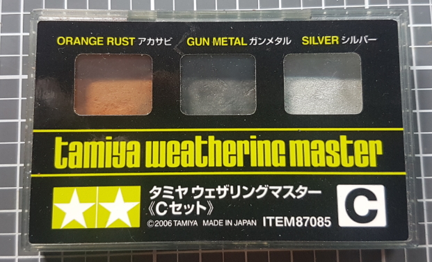

Die Rohre sind die Plastikteile aus dem Bausatz, bemalt mit Revell AQUA 09 (Anthrazit). An Stellen die man nicht mehr sieht werde ich mal damit spielen:
Vielleicht geht noch ein bisschen mehr :nixweis:
Mit dem "ORANGE RUST" habe ich bei meinem Zwischendurch-Jagdpanther schon experimentiert und war ganz zufrieden.

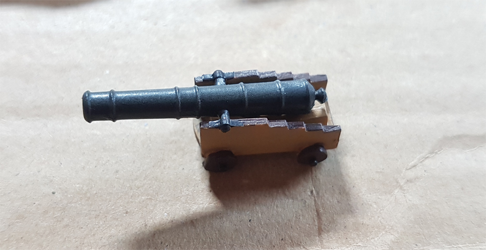

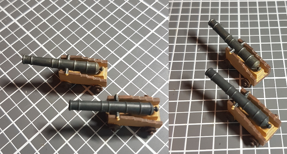

an einer der Kanonen, die im nicht sichtbaren Bereich unter dem Oberdeck verschwinden wird, habe ich mit dem "Tamiya Weatherine Master" experimentiert. Hier ein paar Bilder dazu:
Zum Vergleich steht eine unbehandelte Eisenschleuder daneben. Ich werde wohl in der Art noch über die Kanonen drüber gehen, denn persönlich finde es gar nicht schlecht. Zum Schluss dann noch mit mattem Klarlack drüber.
Was meint ihr?

so behandelt, sehen die Rohre gleich nochmal so gut aus :ok:
Nur die gelben Punkte am Ende der Zapfen finde ich unpassend.
194
Donnerstag, 17. September 2020, 08:14
Moin Ray,
Die gelben Punkte sind meiner Faulheit geschuldet. Beim zweiten Anstrich der Lafetten sind sie entstanden, aber bei den nicht sichtbaren Kanonen nicht ausgebessert :pfeif:
Wird behoben ...

Danke dir :hand: Zu dem Tamiya-Set ist auch ein Schwammpinsel dabei, der taugt aber nicht viel. Als Ersatz habe ich aus dem Drogeriemarkt in der Frauen-Schmink-Abteilung neue besorgt.
Auch ich bin immer wieder begeistert wenn ich auf die Kupferfolie schaue. Langsam fängt sie auch an anzulaufen. An manchen Stellen mehr, an manchen weniger. Ich versuche das Ganze ein wenig zu steuern indem ich meine "Halte- bzw. Anfasspunkte" in die weniger angelaufenen Stellen lege. Wird schon werden im Laufe der Zeit ;)

an den 24ern im Gundeck ging es weiter. Als erstes mit dem Tamiya-Zeug die Rohre bearbeitet, anschließend über die Schildzapfen von der restlichen Kupferfolie kleine Streifen geklebt. Das sah dann so aus:
Eine:
Alle:
Über die Kupferfolie kam Farbe (Revell 06 Teerschwarz) und auf alles zusammen dann Klarlack:
Auch die gelben Punkte an den Schildzapfen wurden ausgebessert ;)

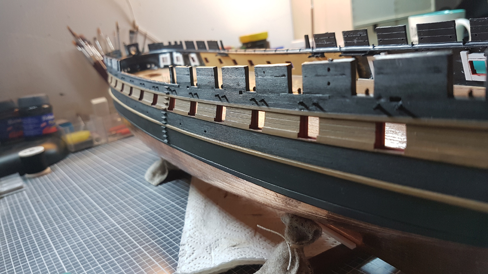

kleines Update. Aus Kabelisolierung (1 mm/0,3 mm) habe ich die Manschetten für die Pfortenreeps gefertigt, eingesetzt und farblich angeglichen:
Und so sieht momentan das Kupfer aus:

Hallo Ingo schöne Ansichten,Klasse Kupferrung.

Klasse Idee mit den Manschetten!
207
Mittwoch, 23. September 2020, 21:58
Sieht überhaupt sehr schön aus, besonders gefällt mir der Kontrast zwischen mattem Quasiholz und Metall.

@Frank: Ich versuche mal Bilder bei Tageslicht auf der Terrasse zu machen, da kommen die Ansichten vielleicht noch ein wenig besser zur Geltung
@Ray: Das ist natürlich nicht meine Idee. Das hab ich mir von Dafi ab geschaut (hier), nur die Verwendung von Kabelisolierung ist auf meinem Mist gewachsen
@Jochen: Ich bin ganz froh, dass die ein geschliffene Maserung in den schwarzen Streifen noch so gut zu sehen ist. Da ich ja keinen Luftpinsel besitze muss ich alles mit dem Pinsel lackieren, da kleistert man (ich) gern mal so feine Strukturen zu ;(. Aber ich stimme dir zu, der Kontrast zu der Kupferfolie kommt gut zur Geltung.

Muss auch sagen die Kupferung war eine goldrichtige Entscheidung, harmoniert wie schon geschrieben auch sehr gut mit dem mattschwarz des "Holzes". Die Idee mit der Kabelisolierung für Manschetten ist gut :ok:
