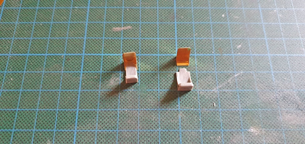

Also dann, Ray, gehen wir es an und zwar ganz klassisch mit dem Cockpit, dafür habe ich mir den Cockpitboden und die Sitze vom Spritzling abgemacht und begutachtet.

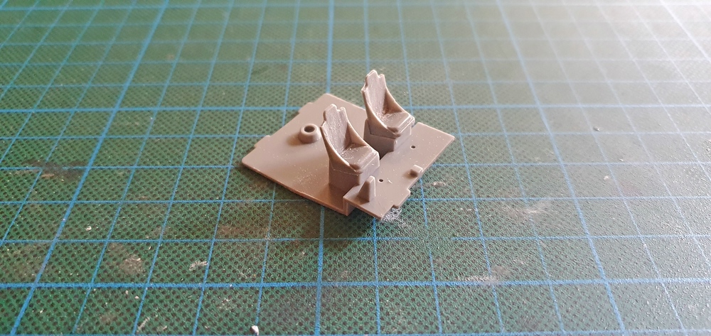

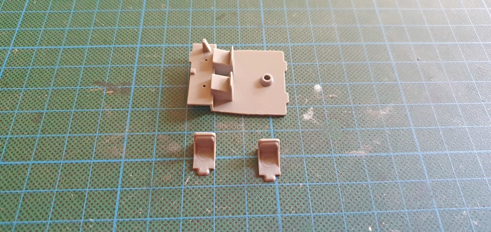

Und auch gleich Auswerfermarken an den Sitzen gefunden, die so nicht bleiben können, da ich die Figuren nicht einbauen werde. Hab mit den Kleinen einfach nichts am Hut. :lol:
Nun war also auch gleich schon mal schleifen angesagt.
Und zur Probe, die Sitze dann mal auf diese Kästen gesetzt, na ja geht so...

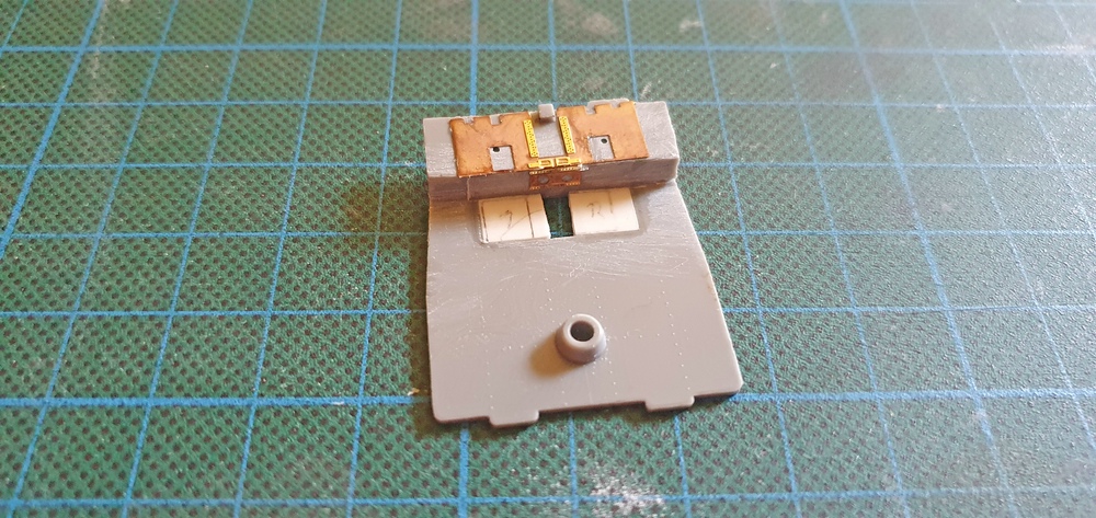

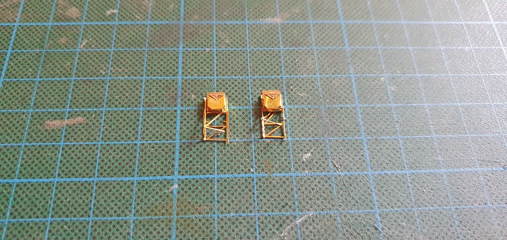

Als nächstes habe ich mir die beiden Ätzteilplatinen für das Cockpit angeschaut, zunächst werde ich aber nur die Rechte, in Messing brauchen.
Damit aber nun die neuen Sitzstützen, auch an ihren Platz passen, mussten die Kästen erst mal abgesägt werden.

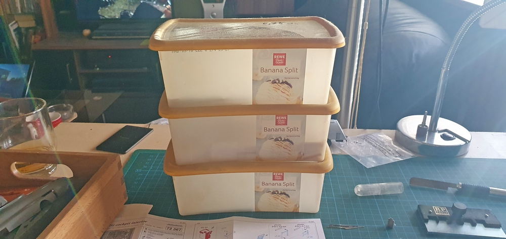

Diese drei Kisten werden wohl in der Zeit des Bauens zu meinen besten Freunden werden, nein nicht wegen dem Eis, das da mal drin war :grins: , sondern es sind die Boxen wo ich meine Sheetreste drin aufbewahre und zwar nach Stärke sortiert, von unten nach oben habe ich da 0,3mm, 0,5mm und 0,75mm.

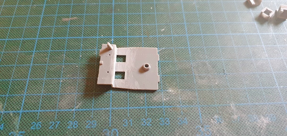

Nun wurde der Cockpitboden plan geschliffen und seine Stärke gemessen, das sind genau 1,08mm.
Ok 1,0mm Material habe ich aber nicht, da ich das auch noch nie benutzt habe, also werde ich 0,5mm Material doppelt nehmen, das lässt sich so auch einfacher zu schneiden und ich habe mir dann auch gleich ein Stück rausgesucht.
Darauf wurden dann die Löcher, vom Boden, angezeichnet.
Das wurde nun ausgeschnitten und eingepasst, dann wieder auf das Sheetstück aufgeklebt, dabei habe ich auch schon zwei Ätzteile mit auf das Sheetstück geklebt, die brauche ich dann später.

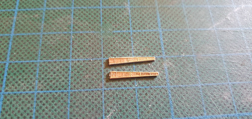

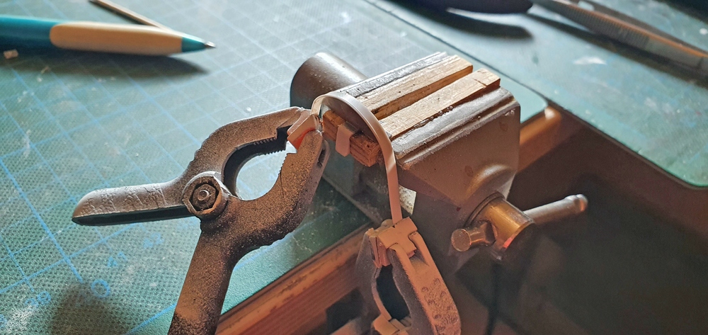

In der Zeit wo das trocknet habe ich schon mal die neuen Sitzgestelle gebogen und auch die Sitzschalen wurden mit gemacht und die neue Biegehilfe ist ihr Geld auch wert.

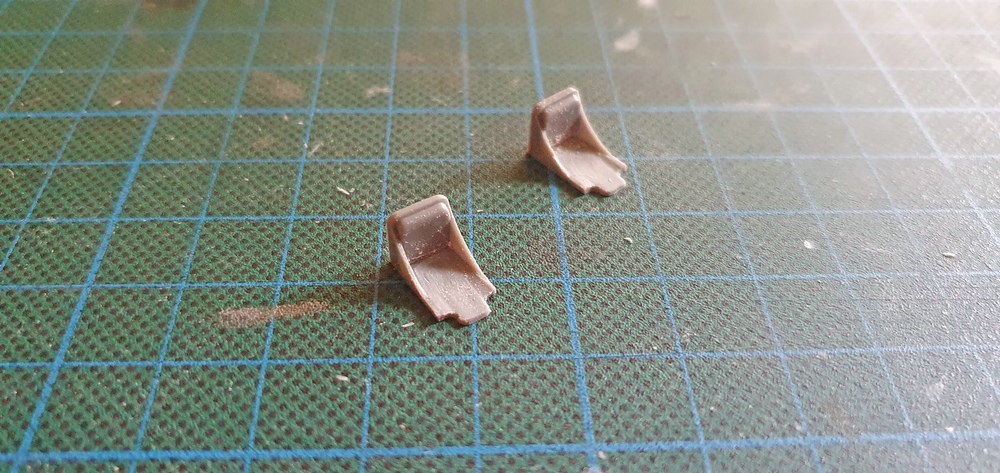

Die Sitzschalen waren dann schnell fertig gestellt, jetzt ging es darum passen die Sitze da auch rein? Nein sie passen nicht, sind etwas zu breit. :roll:
Hier mussten die Seitenteile abgeschliffen werden, links ist fertig, der Rechte noch nicht, was aber auch schnell gemacht werden konnte, dann wurden die Sitze noch mal eingepasst.
Verklebt wurden die Sitze aber noch nicht, das folgt wenn alles soweit lackiert ist. Dann waren die Sheetstücke getrocknet und wurden ausgeschnitten und in meinen kleinen Schraubstock zum verschleifen eingespannt, der freut sich auch schon auf die Arbeit die noch kommt. :grins:

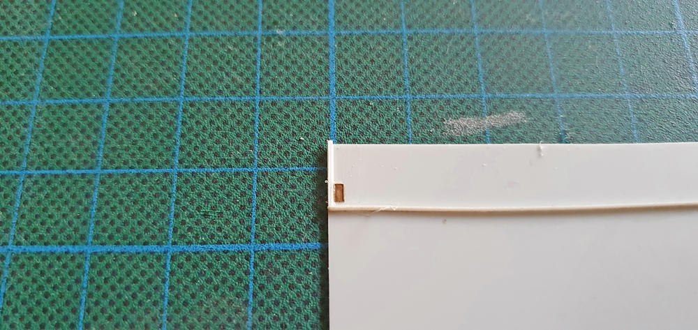

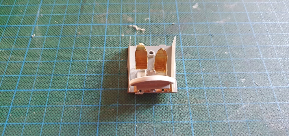

Nun konnten die Sheetstücke wieder eingesetzt und verklebt werden und auch das erste Ätzteil wurde angebracht.
Nun wurden die aufgeklebten Ätzteile ausgeschnitten und an dem nach unten führenden Ätzteil, als Führung, auf dem Boden aufgeklebt.

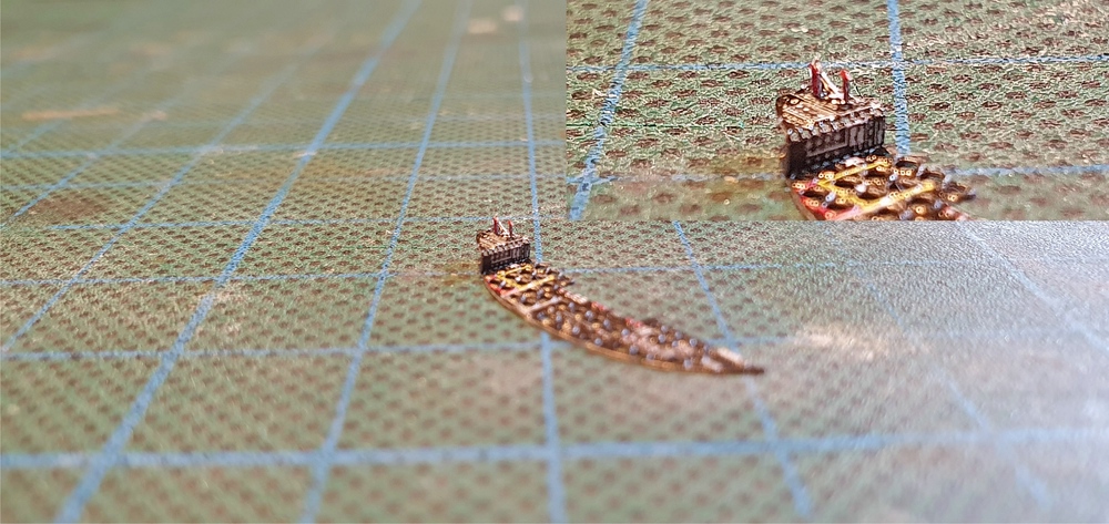

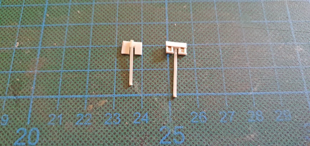

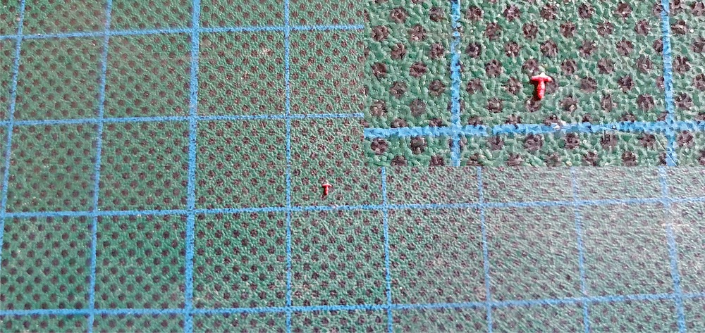

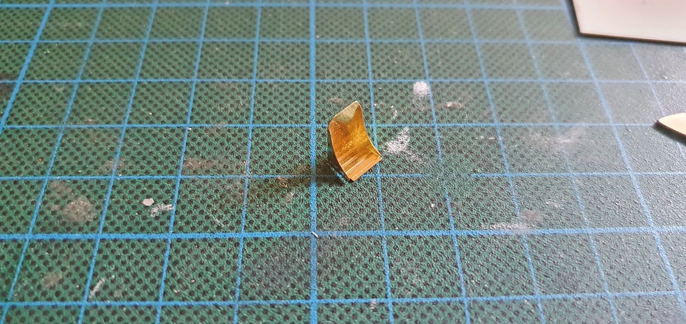

Angefangen habe ich heute mit dem Biegen von zwei Taschen, die hinten an die Sitzgestelle kommen.
Den Cent habe ich mal etwas vergrößert, damit es nicht so auffällt wie groß diese Taschen sind. :lol: Nein natürlich nicht und es sind noch nicht mal die kleinsten Teile, die ich noch zu biegen habe :cracy: , aber dann waren die beiden Taschen fertig.
Bevor sie aber an die Sitzgestelle kamen, wurde noch ein Rückwand eingeklebt.
Dann ist mir aufgefallen, bei einer Passprobe, das ich eine der zwei Schienen von Gestern, falsch angebracht hatte. :bang:
Zwar sind die Sitzgestelle symmetrisch, aber nicht zu einander symmetrisch. Also habe ich die linke Schiene wieder angelöst, abgemacht, umgedreht und wieder angeklebt.
Nun wurden die beiden Taschen, an den Sitzen angebracht und auf der anderen Seite kamen die Sitzschalen dazu, wo dann später die Sitzpolster rein kommen.

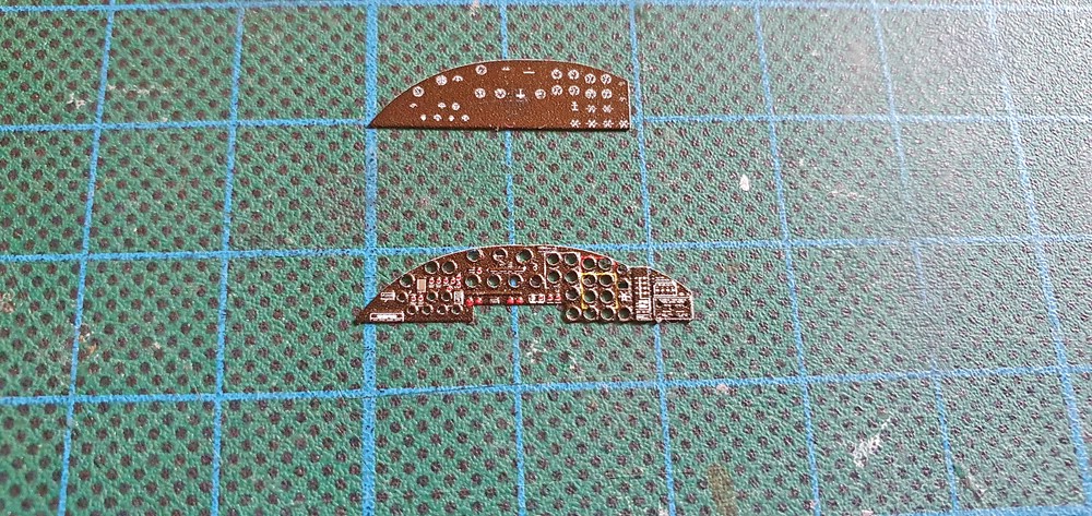

Dann habe ich gesehen, dass das Original, noch einen schmalen Blendschutz über den Armaturen hat, der wurde dann auch gemacht. Dazu habe ich mir einen 2,5mm breiten Streifen aus 0,3mm Sheet zugeschnitten und um das Cockpit herum angeklebt. Die Klammern dienen nur dazu, den Streifen nach unten zu ziehen damit es sich auch richtig anlegt.
Nun habe ich mir ein mal das untere Armaturenteil abgemacht und zur Probe eingelegt, aber noch nicht verklebt und es passt, prima. :tanz:
Zum Schluss für heute, wurde dann der ganze Armaturenträger, mit dem Cockpitboden verklebt.
Nun kann das erst mal in Ruhe trocknen bevor da noch einige Teile dazu kommen, aber erst morgen, für heute ist die Luft raus, bei mir. :cracy:

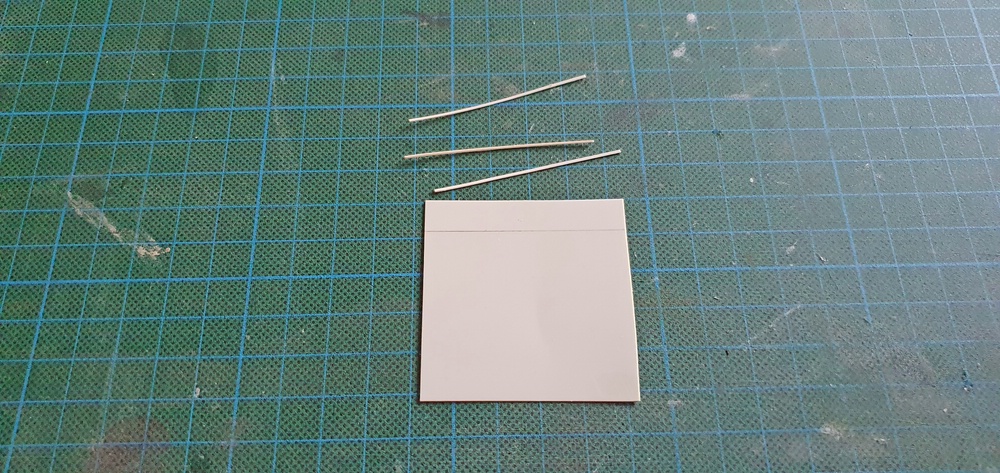

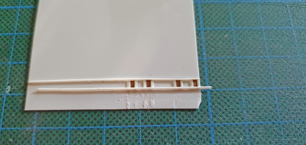

Gut nun wieder weiter mit Biegen und Kleben. :grins: Als nächstes war das Podest für die Schubhebel an der Reihe, komplett fertig gebogen habe ich es aber erst später. Dann noch ein kleines Podest gebogen, das später unter die Schubhebelanlage kommt.
Dann habe ich zuerst das kleine Podest verklebt und danach dann das für die Schubhebel. Langsam wird es schwieriger das zu knipsen, aber ich denke noch kann man was erkennen.

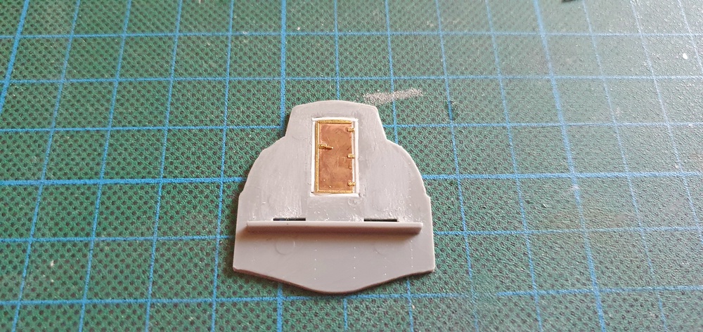

Dann ging es erst mal mit der Rückwand, vom Cockpit weiter, damit hier die Tür passt, musste der Durchgang schmaler werden, so habe ich mir aus 0,5mm Sheet, ca.1mm breite Streifen geschnitten und hochkant ein geklebt, wobei der zweite Streifen etwas flacher ist so das sich ein kleiner Rahmen ergibt und dann wurde eine Passprobe mit der Tür gemacht.
Bevor die Tür eingebaut wurde, habe ich noch den Türgriff gebogen und angebracht, warum man den nun nicht auch mit aus geätzt hat, verstehe ich nicht so ganz. :cracy:
Aber gut, dann konnte die Tür eingeklebt werden und noch ein paar weitere Ätzteile kamen dazu. Unter anderem ein Halter für einen Feuerlöcher, nur liegt dem Bausatz hier keiner bei, da muss ich erst mal gucken ob ich noch einen habe, oder mir etwas selber zurecht schnitzen muss. Diese Halterung ist übrigens auif der rechten Seite.

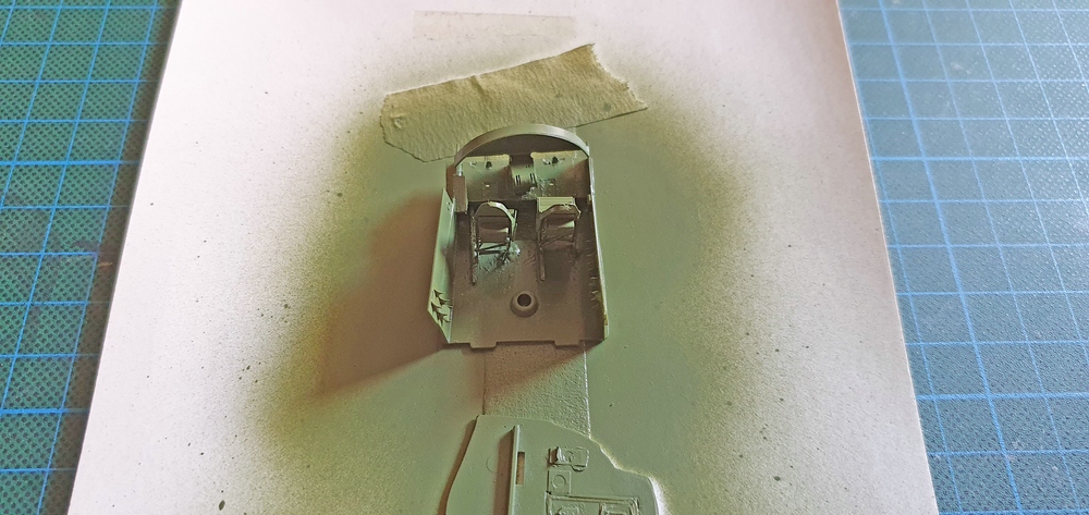

Da ich ja nun so langsam, an die Innenlackierung denken kann, habe ich mir erst mal den Rumpf von Innen angesehen, sieht nicht gerade toll aus.
Hier braucht es nun doch noch Cockpitwände, die dann noch weitere Anzeigen aufnehmen sollen. Nun wurde erst mal gemessen und dann habe ich mir aus 0,3mm Sheet zwei Wände ausgeschnitten und am Cockpit angebracht.
Und zum Schluss für heute noch eine Passprobe mit dem Cockpit, im Rumpf gemacht.

So auch heute wieder, ich hatte ja gestern schon angesprochen das es heute etwas kniffliger wird, dann es geht um die Fußpedale, der Piloten, die sind im Hasegawabausatz nicht vorhanden.
Die Frage war nun, wie mache ich die? Auf meinen Bildern sind sie auch nicht so richtig zu erkennen, also musste die Eduard Anleitung dafür mal herhalten.
Also habe ich mich entschlossen, diese Teile um die Ätzteile herum zu bauen, dafür habe ich mir erst mal wieder ein Stück 0,3mm Sheet rausgesucht und darauf eine gerade Linie gezeichnet und dann wurden von diesem Stück noch sehr schmal Streifen abgeschnitten.
Einen dieser Streifen habe ich dann entlang der Linie, senkrecht stehen auf das Sheetstück geklebt und ein weiteres Stück, dann flach, links daneben angeklebt.
Nun erst mal warten bis das fest und getrocknet war, dann habe ich das erste Ätzteil dafür in die Ecke geklebt, nun wieder warten, bis der Schmucksteinkleber, hart war.
Der Schmucksteinkleber hat den Vorteil, das er von meinem Ethylacetat, nicht angelöst wird, nun also einen weiteren Streifen neben das Ätzteil angebracht. Dann 2mm abmessen und wieder einen Streifen angeklebt und dort ein weiteres Ätzteil angebracht und so habe ich dann, auf die gleiche weise direkt daneben das zweite Teil gemacht.
Nun wurden die überstehenden Streifen, vorsichtig angeschnitten und wieder entfernt, noch etwas schleifen und dann wurde über die Ätzteile ein weiterer 0,3mm Streifen, stehend angeklebt.
Damit ich dann aber etwas mehr Fleisch habe, um noch Haltestangen anzubringen, wurde ein 0,5mm dicker Streifen der ca. 1mm breit ist zugeschnitten und über den 3mm Streifen geklebt.
Nun alles richtig durchhärten lassen und dann wurden die Pedalteile ausgeschnitten und an den Rändern noch etwas beschliffen.
Als nächstes habe ich mir zwei Reststangen aus meinen Fundus heraus gesucht, oben etwas flacher geschliffen und von hinten an die Pedalteile geleimt.
un wurden noch zwei 1,3mm Löcher in den Cockpitboden gebohrt und die Pedalteile zur Probe einmal eingesetzt. Gut ok könnten noch etwas kleiner sein, aber so lasse ich das jetzt mal. :grins:
Lackiert werden die Pedalteile dann separat.

Ein ganz klein wenig ist es gestern dann doch noch weiter gegangen, zuerst habe ich die Pilotensitzgestelle eingebaut, angefangen, mit dem vom Copiloten.
Dann war der für den Piloten dran, leider sind mir dabei die Füßchen abgeknickt so dass das Gestell vom Piloten nur etwas tiefer ist.
Aber gut, dann ist der Pilot halt ein Riese von 1,95m und der Copilot ein Zwerg, soll es ja gegeben haben. :grins:
Nun wollte ich mir noch die Steuersäulen soweit fertig machen, aber leider ist die eine von beiden nicht mehr komplett vorhanden, da fehlt die Säule komplett, roter Pfeil.
Also habe ich mir zwei neue Stangen zugeschnitten, hellblauer Pfeil und dann auch schon mal matt schwarz lackiert.
Für heute sind dann noch ein paar kleine Podeste zu biegen und anzukleben und dann kann diese Sektion komplett lackiert werden.

Na ja so gesehen ist das mit dem Sitz nun auch nicht wirklich schlimm, ich hätte den zwar auch noch mal neu biegen können, da er bei der schon angefangenen B-17 von Airfix, nicht verwendet wurde, hatte dann aber doch keine Lust dazu.
Ja das sind sie, Eduard typisch, schon sehr korrekt. :ok:
Was bei mir aber noch nicht korrekt war, war die Höhe der Seitenwände im hinteren Bereich, vom Cockpit, da wurde noch mal um 5mm auf gefüttert, dazu habe ich mir 5mm breite Streifen zugeschnitten und von hinten mit einer Verstärkung versehen, das wurde dann von oben auf die Seitenwände angeklebt.
Nun wurden noch ein paar Kleinteile gebogen wie diese beiden Podeste hier.
Dabei waren dann auch noch drei Halterungen für Sauerstoffflaschen, wobei die Flaschen auch noch angefertigt werden müssen, aber hier hat Eduard die Maße schon im Plan mit vorgegeben, Durchmesser 3mm und Länge 5mm, wird ne ganz schöne friemelei, aber das Material dafür habe ich da 3mm Rundrohr. :cracy:
Hier nun das Cockpit mit allen gestern verbauten Teilen.

Die Podeste sehe ich auch bei 300% nimmer im Bild - aber ich warte auf weitere und suche danach ... nur so lerne ich DAS
Bei den Maßen der Sauerstoffflaschen ging mir kurz die Luft aus, aber ich weiß DU kannst das definitiv "friemeln" - ich bin schon ganz gespannt wie die dann aussehen

Was mich überrascht, warum der Hersteller die Seitenwände des Cockpits so tief gehalten hat.
Oder kann es sein, dass Deine Sitze etwas zu hoch sind (zumindest der eine)

Die Frage von Ray hat mich mal dazu veranlasst, zu googeln weil ich neugierig war.
Würde schon sagen, das der hohe Sitz so korrekt ist. Damit dürfte die Höhe der Seitenwände ja auch passen. Du hast hoffentlich auch probiert, dass das nachher in den Rumpf passt? Sicher schon ;)

Erst mal Danke Ray, nun ja, im Hasegawabausatz sind die Seitenwände ja gar nicht berücksichtigt, meine Informationen sind meine Referenzbilder und der Airfixbausatz, nur sollte man dann auch richtig hingucken, das die Seitenwände, nach den Fenstern noch mal nach oben gehen. :bang:
Ja Patrick, es passt, am Ende dazu dann noch ein Bild. :grins:
Gestern war dann aber erst mal Farbe dran, das Interieur green habe ich mir aber selber zusammen gemischt, da meine Alcladfarbe alle ist, aber ich denke das ist vom Farbton gut geworden.
Allerdings hatte ich hinten, beim lackieren geschludert, da musste ich dann am Mittag noch mal drüber gehen.
Dann habe ich mir erst mal die untere Armaturentafel vorgenommen, etwas geschliffen und geguckt wie es mit der oberen Tafel passt. Dann wurde die untere Tafel angeklebt.
Bevor nun die obere Tafel darüber geklebt wurde, mussten noch drei Schalter/Hebel oder so ähnlich angebracht werden.
Kenne ich ja schon, von der B-58, nur da waren sie da gelb, aber nach einiger Zeit waren auch die drei Teile angebaut, vorher wurde die obere Armaturentafel noch gebogen.
Dann wurde auch diese Tafel eingebaut und zwei weitere Armaturentafeln, in der Mitte kamen noch dazu.
Auch an der Rückwand wurden nun noch vier Ätzteile angebracht.
Nun noch mal zu deiner Frage, Patrick, ob es auch passt, ja es passt hier noch das Bild, von gestern Abend dazu. :grins:
