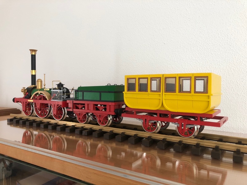

Heyho Jan,
Die Kombination sieht gut aus, bis auf diese Mörderspurkränze und Schienen.
rob
Samstag, 1. August 2020, 14:45
Federn an Lok in rot ist
vollkommen ok.
An den Hängern würde ich
sie metallic machen.

Hallo Martina, Rob, Ray & alle Mitleser,
Danke für Eure Beiträge, ich freue mich immer über Interesse an meinen Bauberichten auch wenn ich nicht regelmäßig schreibe und neue Fortschritte hochlade.
Martina, ich glaube Du kannst mit dem Wagen nichts anfangen, der ist nicht aus Streichhölzern gebaut... :)
Rob, Ray, ja ich werde die Blattfedern in metallic lassen. Wegen den Spurkränzen hatte ich beim Adler überlegt die abzudrehen, aber in Ermangelung einer Drehbank und des passenden Radprofil-Drehstahls lasse ich die Teile erstmal so. Aber aufgeschoben ist nicht aufgehoben.
So, hier mal ein kleines Update: Das Dach wurde bespannt - ich habe mich nach ein paar Versuchen für den mitgelieferte Leinenstoff entschieden, der schmiegt sich besser an die Radien auf dem Dach an. Schleifpapier war da etwas widerspenstiger. Die Ecken muss ich noch bearbeiten, dann wird lackiert.

Hallo Jan
Echt Stark der Wagen ! :thumbsup:
Im Glücksrausch ist das Fahrgestell allerdings" falschrum" unter den Kutschenaufbau geraten . ;) Der "Kantenhocker" hätte sicher Probleme seinen Arbeitsplatz zu erreichen. :pfeif:
Gruß Ronald
Aaaah, verdammt! Das Fahrgestell ist korrekt, es sind nur die Trittstufen die auf der falschen Seite angeklebt sind. Das wird noch geändert! Vielen Dank für den Hinweis
Jan

Hallo an alle Mitleser,
ich hatte heute Zeit und Lust am 2. Wagen weiter zu basteln. Nachdem das Grundgerüst, d.h. der Wagenkasten verklebt wurde müssen die Öffnungen im Bereich der Bodenplatte an beiden Seiten mit 2x3mm Leisten verschlossen werden. Also los gehts:
Ich habe die Leisten bewusst nicht angeschrägt, damit hätten sich zwar kleinere Spaltmaße erreichen lassen - da der ganze Bereich jedoch eh noch flächig gespachtelt wird ist das egal..
Beide Seiten sind verklebt
Und die erste Schicht Spachtel ist aufgetragen und grob verschliffen.
Während der ganze Summs austrocknet, hier nochmal ein paar Worte zum Wagenkasten selbst. Wie schon am ersten Wagen müssen auch bei diesem Exemplar hier die unteren Bereiche der Seitenwände gebogen werden. Ich hab auch gleich wieder auf die bewährte Methode zurückgegriffen, nämlich die Seitenwände mit dem Cutter aufzuschneiden und abzuknicken. Das ganze sieht zwar erstmal richtig übel aus, jedoch kommen ja noch die Türen drauf die alles verdecken.
Den Spalt bzw. die Kanten hab ich mit der Feile etwas begradigt und verspachtelt, das gleiche auch für die Löcher der Trennwände.
Man sieht sehr deutlich das auch bei diesem Wagenkasten wieder viel gespachtelt werden muss, aber das war ja nach der Erfahrung mit dem ersten zu erwarten, von daher keine Überraschung. Da werden noch etliche Stunden Schleifarbeit ins Land gehen damit der Wagen in seiner ganzen Schönheit erstrahlen kann.
Auf jeden Fall danke für Eurer Interesse am Baubericht.
Danke für's dranbleiben und eine schöne Woche!
Jan
