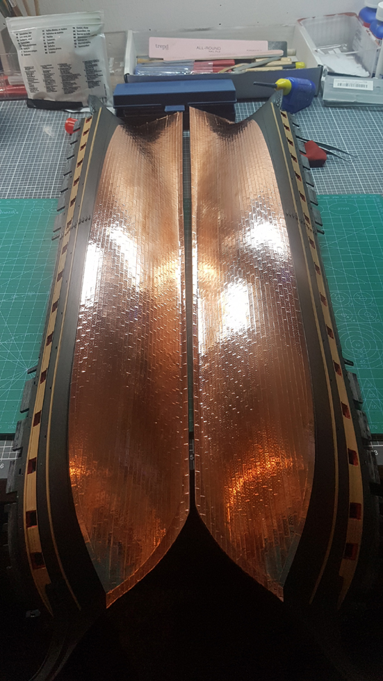

Moin zusammen,
Ich war nicht zufrieden. Je länger ich es betrachtet habe, umso mehr missfiel es mir, und zwar das:
Die breite der Tape-Streifen stimmt nicht 100 % mit der Breite der Platten überein. Und so kam es zu Tape-Stößen und Überlappungen in der Mitte der Platten. Maximal unschön. Also die Abriss-Birne ausgepackt und alles nochmal heruntergerissen. Neues Tape bestellt, diesmal in den Breiten 4,4 und 4,8 mm. Zusammen mit dem 3,6 und 4 mm Tape, das ich noch habe, ergibt sich jetzt genug Auswahl um die Platten auf dem Rumpf mit gleich breiten Tape-Streifen zu bekleben ...
Auf ein Neues :lol:

Schmerzhafter Anblick...
Wie wäre es denn, Überlappungen zu vermeiden, indem man einen Streifen etwas breiter als die Platten zunächst bündig zur Oberkante, also in den Knick hinein klebt und dann mit dem Skalpell die Unterkante beschneidet, also auch in den nächsten Knick hinein?

Moin Jochen,
schmerzhaft war auch das Abreißen ;(
Ja, dieses Vorgehen ist einen Versuch wert. Durch die verschiedenen Breiten die mir jetzt zur Verfügung stehen, bin ich auch flexibler und kann besser an den unterschiedlichen Plattenbreiten arbeiten. Und wenn gar nichts passt, dann werde ich deine Methode zum Einsatz bringen ...

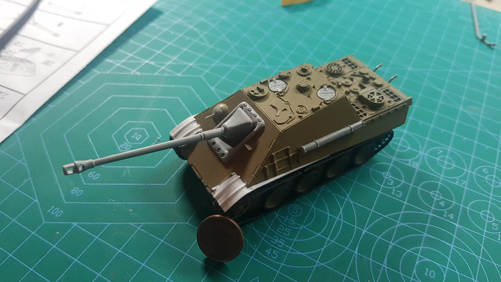

was macht ein Segelschiffsmodellbauer, wenn er auf Kupfertape wartet? Das ...
Ein Geburtstagsgeschenk meines Sohnes. Revell Jagdpanther in 1:76
95% OOB und 5% Scratch 8)

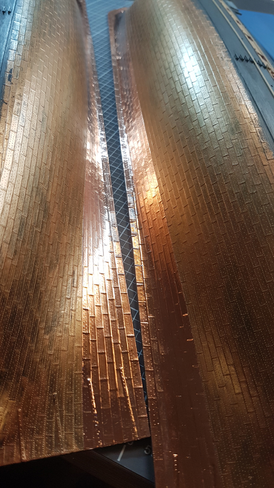

Ich habe es am Wochenende nicht ganz geschafft:
Vielleicht heute Abend, oder erst im Laufe der Woche ... hetzt ja keiner ;)
Dafür sind die Überlappungen jetzt da wo sie hingehören, am Rand der Platten im Bereich der Nagelung:

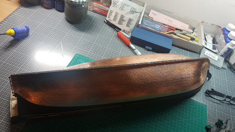

Es geht voran. Es fehlen auf jeder Rumpfhälfte noch 7 Streifen, dann ist es vollbracht 8)
173
Mittwoch, 26. August 2020, 20:37

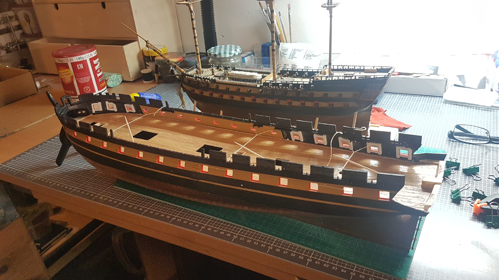

F E R T I G !
Hier zwei Bilder bei unterschiedlicher Beleuchtung. Leider hatten wir schon Sonnenuntergang, sonst hätte ich euch noch ein paar Bilder bei Tageslicht gemacht
und wenn's mal läuft, dann läufts ... Hochzeit 8) Die kleinen grünen Briefklemmen, die manchmal rechts auf den Bildern zu sehen sind haben sich als absolut genial für das Fixieren von zwei Rumpfhälften erwiesen. Gerade im Bereich des Kiel, wo nur wenig Platz für die Klammern ist, sind sie extrem hilfreich.
Und hier mal ein Größenvergleich meiner beiden Ladys:
Ok, 1/150 gegen 1/96 hinkt ein wenig 8)
Als Nächstes kommt die Kupferung um den Kiel herum und dann ein paar Kanonen und und und. Mal schauen, ob ich noch einen falschen Kiel setze oder nicht...
