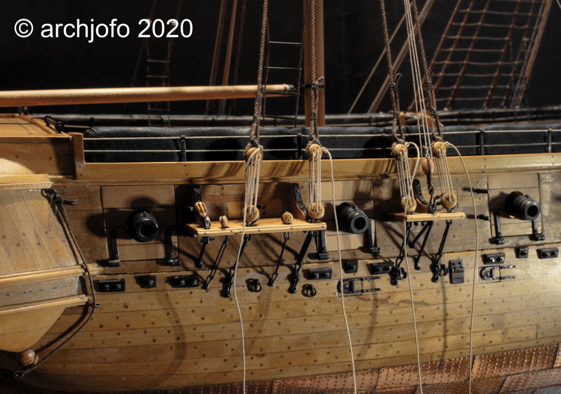

Moques de conduits
Zur Zeit sichere ich noch die Taljereeps für die Kreuzwanten, damit ich anschließend mit dem Anbringen der Webleinen fortfahren kann.
Zwischenzeitlich befasse ich mich mit einer interessanten Recherche zu einem Detail, was ich in dieser Form bisher nur bei der La Créole gesehen habe. Es handelt sich hier um eine Art Leitblock mit der Bezeichnung „Moques de conduits“. Erstmalig sind mir diese Blöcke, die innen an den Wanten befestigt sind, auf Bildern vom Pariser Modell aufgefallen. Bisher wenig beachtet, muss ich mich nun doch damit beschäftigen.
Quelle: Musée de la Marine Paris – La Crèole
Im Weitern konnte ich dazu im Atlas du Génie Maritime auf Tafel Nr. 212 (Blöcke und sonst. Takelzubehör) genau die auf den Bildern vom Pariser Modell abgebildete Art von Wantblöcken finden, wie auf der nächsten Zeichnung rechts zu sehen. Links davon habe ich u. a. auch noch einen Block mit 3 Scheiben ergänzt.
Quelle: Atlas du Génie Maritime auf Tafel Nr. 212
Entsprechend der Zeichnung besitzen diese Blöcke im Maßstab 1:48 folgende Maße:
1 – scheibig b= 2,4 mm auf t=2,8 mm
2 – scheibig b= 3,2 mm auf t=2,9 mm
3 – scheibig b= 4,3 mm auf t=3,0 mm,
und jeweils 1,8 mm dick.
Über die Abbildung im Atlas konnte ich die französische Bezeichnung für diese Art von Blöcken herausfinden. Leider war es mir bisher noch nicht möglich in Erfahrung zu bringen, wie die genaue Bezeichnung hierfür im Deutschen lautet.
Vor einiger Zeit beschrieb ich die Anfertigung von Leitblöcken, die Innen im Bereich des Wassergangs angebracht wurden. Auf dem nächsten Bild aus der Monographie ist sehr gut zu erkennen, dass diese Leitblöcke in Verbindung mit den an den Wanten befestigten (Moques de conduits) stehen.
Demnach ist davon auszugehen, dass insgesamt 28 Stück dieser „Wegweiserblöcke“ (denkbare Bezeichnung) anzufertigen sind, je nach dem mit 1, 2 bzw. 3 Scheiben.
Es würde mich sehr freuen, wenn ich noch mehr zu dieser Art von Blöcken in Erfahrung bringen könnte. Vielleicht hat einer von euch dazu entsprechende Informationen vorliegen.
Bis demnächst …

Fortsetzung: Moques de conduits
Beim ersten Versuch für einen „Wegweiserblock“ imitierte ich die drei Scheiben einfach mittels eines Messingdrahts ø 0,5 mm. Möglicherweise geht es noch besser.
Das nächste Bild zeigt den Block versuchsweise an einem Want befestigt. Hier erweist sich mal wieder mein Versuchsgestell für die Wanten als sehr praktisch, an dem ich vor einiger Zeit bereits Versuche mit Webleinen gemacht habe.
Fortsetzung folgt …

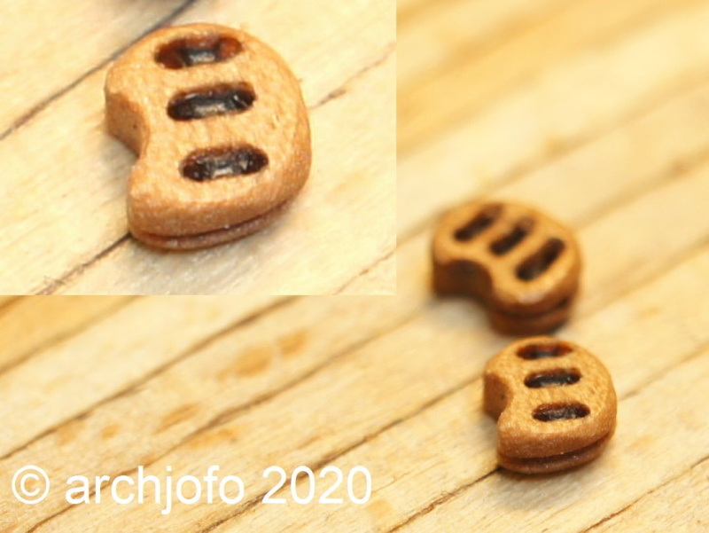

Mittlerweile liegt der zweite Versuch für einen „Wegweiserblock“ vor. Hier habe ich die Gatts sauberer gefräst und die Scheiben wurden ebefalls imitiert, und zwar durch Stehen lassen von Material in der Mitte und entsprechendes Ausrunden. Auf dem folgenden Bild sind diese Blöcke natürlich vergrößert dargestellt. Tatsächlich hat der 3-scheibige Block folgende Größe: b= 4,3 mm auf t=3,0 mm, Dicke 1,8 mm.
Nach Feststellung von welchem ich dieser Blocktypen (1-, 2- oder 3-scheibig) wieviel anzufertigen habe, kann die Fertigung beginnen.
Davon demnächst mehr …

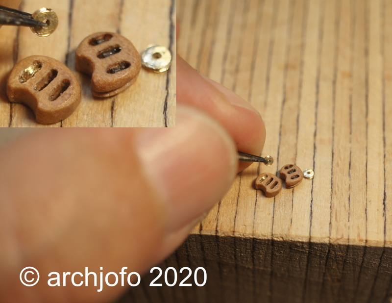

Mit dem dritten Versuch zur Herstellung eines „Moques de conduits“ wollte ich sehen, ob es möglich wäre, echte Blockscheiben einzusetzen.
Wie man auf der folgenden Aufnahme erkennen kann, wäre es grundsätzlich möglich. Die Scheiben habe ich aus Messing ø 1,7 mm, 0,5 mm dick, hergestellt.
Bei der Gegenüberstellung mit dem bereits angefertigten „Block“ (2. Versuch), mit den imitierten Scheiben, muss ich zugegebener Maßen feststellen, dass kein allzu großer Unterschied zu sehen ist, was den Mehraufwand rechtfertigen würde. Ehrlicherweise muss ich auch zugeben, dass dieser Unterschied nur mit einer Makroaufnahme wirklich sichtbar wird.
Werde mich wohl für „Fake-Variante“ entscheiden.
Fortsetzung folgt …
4 139
Dienstag, 1. September 2020, 19:58
Ich habe mit mir selber gewettet, ob du da wohl noch Blöcke mit richtigen Scheiben machst --- was soll ich sagen, ich habe eben eine Kiste Bier gewonnen!
Finde die Entscheidung zur einfacheren Variante aber auch richtig, bei aller Liebe zum Detail und aller Freude am Können, wenn man nachher nichts mehr davon sehen kann, ist es ohne echten Mehrwert.
