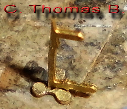

anhand einer Aufgabenstellung an einem meiner Sammelmodelle, hier dann auch mal ein Beispiel.
-klick mich an
Ätzbauteile recht kleiner Natur, sollen am Rumpf eines Motorbootes (Hood) angebracht werden. Hierfür werden Bohrungen in den Kunststoff gesetzt, die die Bauteile aufnehmen. Das hier gezeigte Bild ist unmittelbar nach dem Ansetzen und Kleben mit Sekundenkleber entstanden...
... nun aber mal der Reihe nach.
Du entdeckst im ersten Bild eine Schraubenwelle, eine Schraube und das Ruder. Alle Bauteile werden vor dem Klebevorgang im Bereich der Fügestellen von Oxid mittels Schleifen (z. B. K400) befreit. Die Oberfläche wird dadurch fast "klinisch" rein/ sauber. Auf das Entgraten der Bauteile habe ich hier jetzt mal verzichtet, da nicht Thema Deiner Fragestellung!

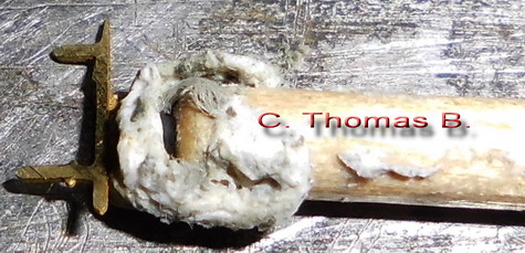

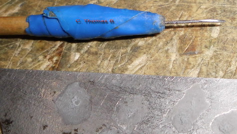

Ein Holzspieß mit Stecknadel; wie "Golfkilo" bereits anmerkte, auch hier ist die Nadel leicht gebogen, um an Bereiche zu gelangen, die gerne mal etwas verdeckt sein können.
Das andere Ende des Spießes ist mit doppelseitigem Klebeband bestückt ( wenn nicht in Gebrauch, entsprechend abgedeckt), um kleine Bauteile leichter Handhaben zu können-aufheben/ positionieren etc. ... Hier die Schraubenwelle mit Wellenbock.
Die Baugruppe Schraube und Welle vorbereitet/ gesteckt. wie mit Bild 2 gezeigt, gebe ich einen Tropfen Sekundenkleber auf eine feste, nicht saugfähige Unterlage ( hier bereits nach 10 min eingetrocknet) und benetze die Nadelspitze mit etwas flüssigem Klebstoff. Durch ABSTREIFEN an der zu klebenden Baugruppe wird der Sekundenkleber in die Freiräume /Fügebereiche aufgetragen und dringt in die Zwischenräume der Fügebauteile ein. des weiteren benetzt der Klebstoff die angerauten/ geschliffenen Flächen und "verkrallt sich förmlich mit der rauen Materialoberfläche! Dringt keine Umgebungsluft mehr an die Fügebereiche, reagiert der Klebstoff recht schnell. Nach ca. 10- 15 Minuten kann problemlos mit dem Verputzen der Bauteile begonnen werden, sollte etwas Kleberest vorhanden sein, welches aber in der Regel beim entsprechenden ABSTREICHEN/ Abstreifen/Benetzen nicht der Fall sein sollte! Macht also einen Zahnstocher gänzlich überflüssig. ;-)

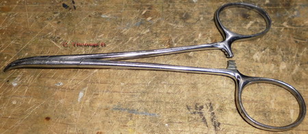

Ein paar Werkzeuge, welche ich verwende, wenn es um Kleinstbauteile geht:
Eine Klemmzange mit Zähnen vorne dran ....
... wenn Mann das Ruder nicht halten kann ....

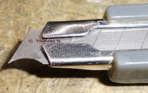

..oder auch die Cutter Klinge mit "steilem Zahn" für so manche Überstände ...
...wenn es darum geht, Kleberüberschuss nicht zum Verdruss werden zu lassen.
