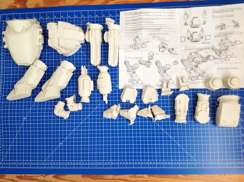

Vorbereitung Beine
Nach dem Waschen sind die meisten Verfärbungen verschwunden, stammten wohl von Verarbeitungsrückständer aus der Gießform.
Im ersten Schritt habe ich die unteren Beinelemente mit Gips gefüllt um das Gewicht und die Standfestigkeit zu erhöhen, Die Überstände waren hierbei als Einfülltrichter sehr willkommen.
Die oberen Beinelemente werden etwas Nacharbeit erfordern: Die gelb markierten Bereicht sind im Original/Film eigentlich leer, die werdse ich mal heraustrennen und denn sehen ob der Hohlraum darin irgendwie aufgefüllt werden muss....

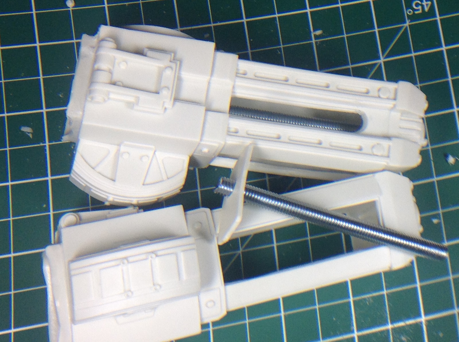

Vorbereitung Beine - continued -
Dank Corona komm ich dazu etwas weiterzubasteln: Die überflüssigen Teile der Beinelemente sind nun entfernt.
Ich werde eine Gewindestange dazu benutzen, dem Innenleben der Beine etwas mehr Detail zu verleihen. Im Film ist wenn ich mich recht entsinne an der Stelle eine Art Sprungfeder zu sehen.
