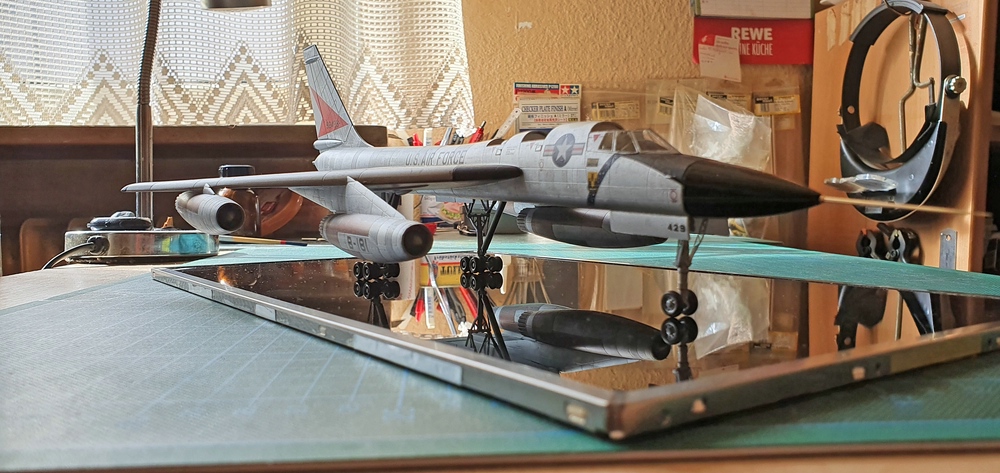

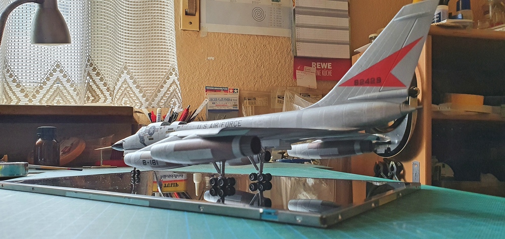

Gestern Abend kam dann tatsächlich noch mal die Sonne raus, hat gerade so gereicht um noch ein paar Bilder zu machen und die möchte ich euch nun nicht vorenthalten. :grins:

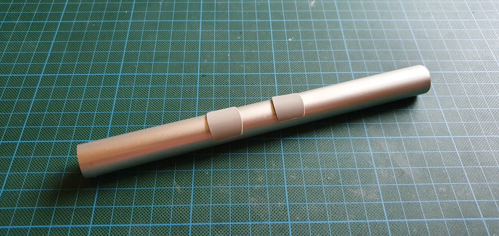

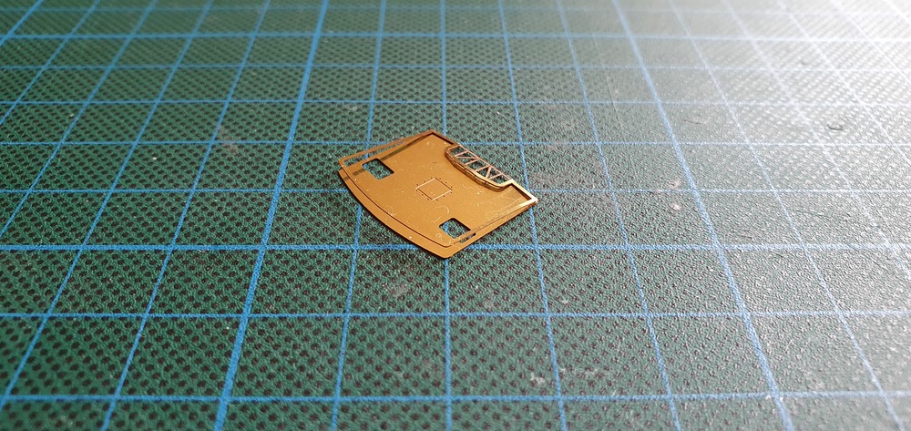

Nun aber wieder zum Thema, die Dachluken waren nun an der Reihe und aus diesem zweidimensionalen PE-Teilen, soll nun etwas dreidimensionales gebogen werden.
Da ich, so gesehen über keine echte Biegehilfe verfüge, außer ein paar Zangen, musste ich nun erst mal meinen Gehirnskasten anstrengen und dabei viel mir ein das ich da noch ein altes Stück Alurohr habe. Also mal raus gekramt und mit den Bausatzluken, geguckt ob das so mit dem Radius hinkommt.
Damit ich nun aber beim biegen, nicht ab- oder wegrutsche wurde immer ein Teil, mit einem Streifen Tape, am Rohr gesichert, dabei musste ich darauf achten, dass das PE-Teil gerade am Rohr anliegt, um es nicht schief zu biegen.
Natürlich hat dieser erste Biegevorgang noch nicht ausgereicht, um das gewünschte Ziel zu erreichen.
Ich musste also, zum weiter biegen, noch eine Nummer kleiner werden, dazu hat mir dann ein alter leerer Molotow Chromstift weiter geholfen, der genau den richtigen Durchmesser hatte.
Danach habe ich dann erst mal einen Abgleich, mit dem original Teil gemacht und das sah dann schon sehr gut aus.

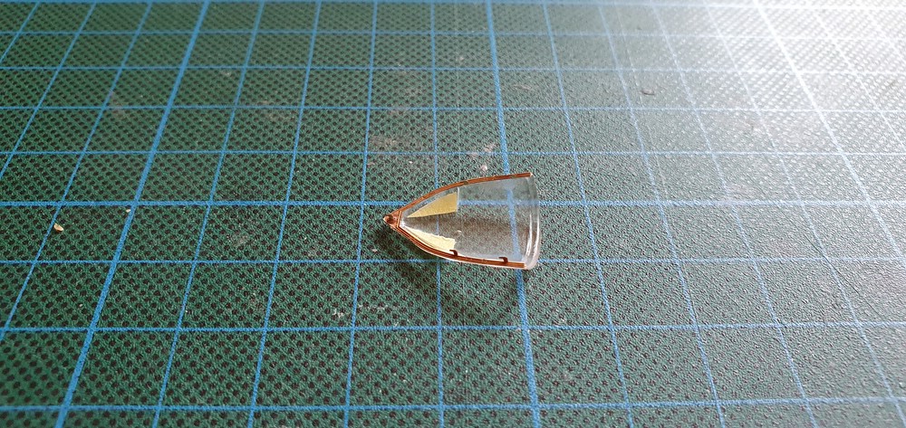

Bevor ich dann die anderen Teile gebogen habe, wurde erst noch einen Innenteil zurecht gebogen und verklebt.
Nun habe ich den Biegevorgang noch dreimal wieder holt und dann auch einmal eine Passprobe mit den äußeren Lukenteilen gemacht.
Nachdem auch das zu meiner Zufriedenheit ausgefallen war, wurden die Innenteile mit den Außenteilen verklebt und geklammert.
In der Zeit, wo nun der Kleber ausgehärtet hat, habe ich an der vorderen Luke weiter gemacht, das ist ein klares Bauteil, aus dem Bausatz, allerdings musste hier noch ein Rahmen fertig gemacht werden.
Als erstes wurden die vier Haken, am Rahmen nach oben gebogen und ein Haken, wurde vorne an der Spitze, angeklebt.
Vorher wurden noch die zwei kleinen Fenster, von innen und außen abgeklebt, leider gibt es hier nur zwei kleine Masken, im Satz, so das die anderen beiden von Hand zugeschnitten wurden.
Dann konnte der Rahmen, von unten an die Luke geklebt werden.
Heyho Bernd, hat es einen besonderen Grund, dass du ein Bildschirmpanel drunter gestellt hast?

Nein, Rob, nicht wirklich, außer das ich so besser sehen kann, ob die Räder alle am Boden sind und es gefällt mir halt ganz gut so. :grins:

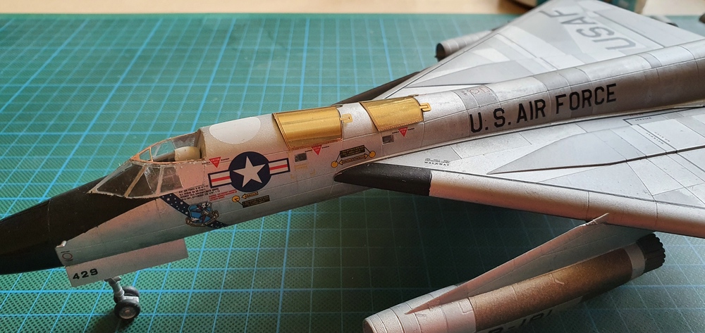

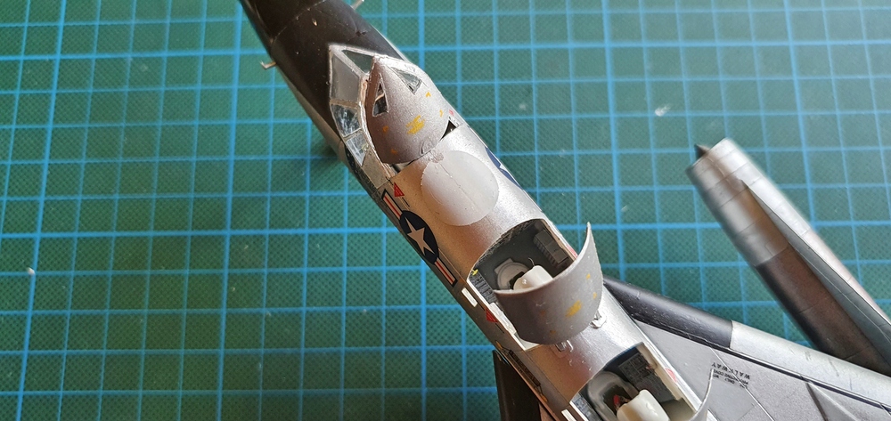

Weiter geht es, mit den Lukendeckeln, als nächstes kamen die Decals dazu, das sind Hinweise, wo und wie man die Luken, im Notfall von außen, öffnen kann. Nachdem die Decals trocken waren kam auch hier noch eine Schicht Klarlack drüber.
Dann hatte ich doch total vergessen, den Rahmen, vorne über der Kanzel zu färben, also mal schnell den Pinsel raus, Alufarbe dazu und fertig. :grins:
Nun wurde es noch mal ein bisschen kniffelig, ich habe die Luken eingebaut, allerdings wurden hier nur hinten am Klappmechanismus und da auch nur außen herum, Schmucksteinkleber aufgetragen, dann die Luken, noch geschlossen eingesetzt.
Damit es mehr Druck beim kleben gibt, kam noch je ein Streifen Tape darüber, ich hoffe nun, das sich die Luken nachher auch Problemlos öffnen lassen, so das sie ihre endgültige Stellung haben.

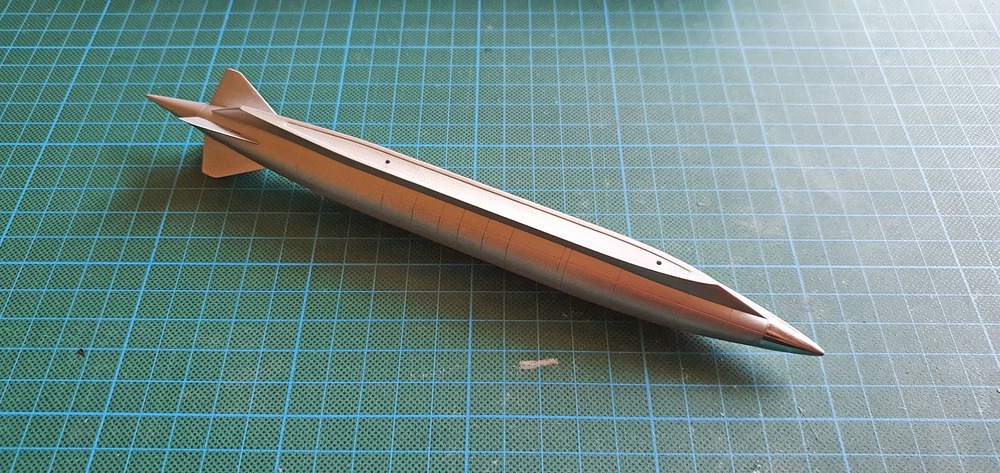

Nun ging es um den Zusatzbehälter, auf einem meiner Referenzfotos, sieht der noch richtig neu aus.
Also gut, habe ich mir gesagt, das machst du auch so, also nur noch die Spitze verchromt. Da war natürlich auch, eine gewisse Faulheit dabei, so dass mir das einfach mal in die Hand gespielt hat. :abhau:
Nun galt es nur noch den Zusatzbehälter, mittig und sehr nahe am Bugfahrwerkschacht unten anzubringen, Befestigungspunkte gibt es hier leider auch keine!

die Luken und der Tank sehen super aus. Hätte den Tank auch nicht anders gemacht, oft sind diese ja weitaus weniger Zeit im Einsatz als der eigentliche Flieger (da diese auch mal abgeworfen werden könnten).
Hoffe, dein Plan wegen der Luken geht tatsächlich auf. Ich hätte bedenken, dass sich das beim hochbiegen verkantet, verbeult, verkratzt oder ein Scharnier sich löst.
Daher von meiner Seite: Viel Glück und eine ruhige Hand beim hochbiegen! :kaffee:

Danke für dein Lob :five: und deine, sowie auch meine Sorgen, waren vollkommen unbegründet, da das gut gebogen war und somit auch gut anlag, gab es absolut keine Probleme, weder mit dem ankleben noch eben beim biegen. :tanz:
Nur ein kleiner Schaden, an anderer Stelle musste eben noch behoben werden und ich muss jetzt erst noch die Bilder sortieren und dann kommt der letzte Beitrag zum „Gauner“. :grins:

und hier ist er auch schon Ronald und dann natürlich auch das Ergebnis vom biegen. :grins:
So Freunde, es ist geschafft, die letzten Arbeiten sind erledigt und der „Gauner“ ist fertig. :tanz: Aber zuerst noch, was jetzt zum Schluss noch gemacht wurde.
Gestern Abend, habe ich noch die Tragflächen angebracht und verklebt, allerdings war ich ein wenig zu schnell heute Morgen, wahrscheinlich auch zu neugierig und so habe ich auch gleich noch die hintere Luke hochgebogen.
Dann viel mir ein du brauchst noch ein Foto von unten, also umgedreht, vorne abgestützt und ein Foto gemacht.
Nun wurde die zweite Luke, vorsichtig hochgebogen und ich war wirklich erstaunt, aber auch erleichtert, wie leicht und problemlos das ging. :tanz:
So und hier ist es nun, das allerletzte Teil, die finale Luke, so zu sagen, die angebracht werden sollte. :grins:
Da ich aber einfach nichts zum abstützen hatte, habe ich mich dazu entschlossen, die Luke mit Sekundenkleber anzubringen, leider, denn ich hatte nicht damit gerechnet, das der Sekundenkleber, mir den Klarlack und das Decal anlöst und verschrumpelt hat. :motz:
Aber gut, das war nun nicht mehr zu ändern, ich habe dann, das was verschrumpelt war, vorsichtig entfernt und die Rändern dann mit Weichmacher, wieder nach unten gedrückt.
Nun habe ich mir ein kleines weißes Stück, Decalfolie zugeschnitten und auf der Schadstelle angebracht, auch hier kam wieder Weichmacher dazu.
Wenn das komplett trocken ist, wird man diese Stelle kaum noch wahrnehmen, bzw. denken das muss so sein. :D
