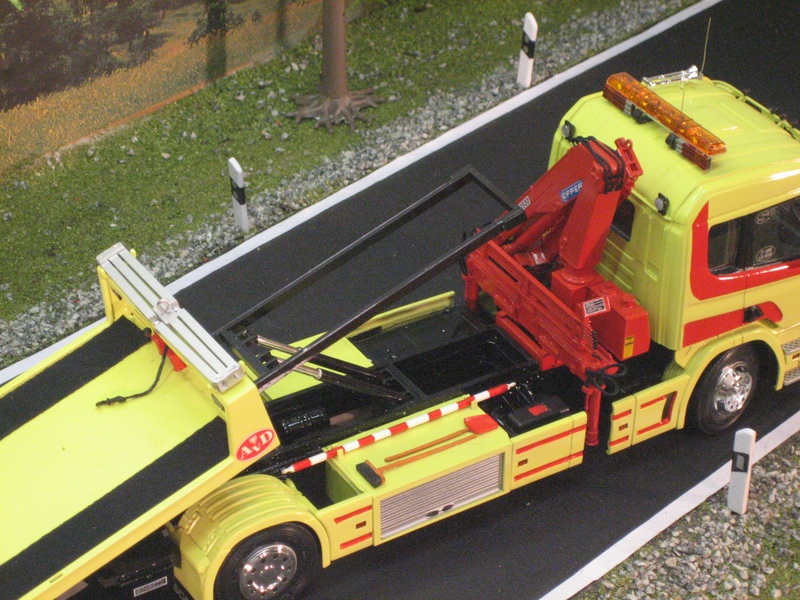

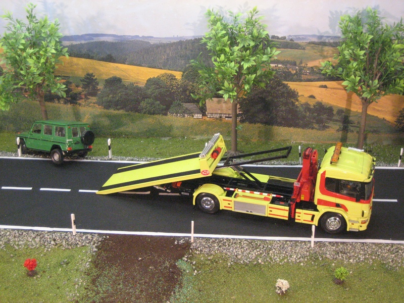

Hallo Modellbauer,
hier möchte ich Euch den Umbau eines Scania Abschleppers zeigen, die CP Kabine stammt
von KFS, das Fahrgestell (wurde verlängert) und der Kran von Italerie.
Der Rest ist Eigenbau nach Unterlagen der Firma Hartmann Abschleppfahrzeuge.

@Hobi: Das Lackieren, um die Teile beweglich zu halten, ist eigentlich garnicht so schlimm. Man muß die Farbe nur sehr dünn machen, immer nur in dünnen Schichten auftragen und zwischendurch versuchen, die Teile zu bewegen, dann klappt das meistens.
@Bastlwastl: Nene, nicht neidisch werden, meine Anfänge sind eine Katastrophe. Schließlich wollen wir uns hier nicht gegenseitig überbieten, sondern voneinander lernen. :party:

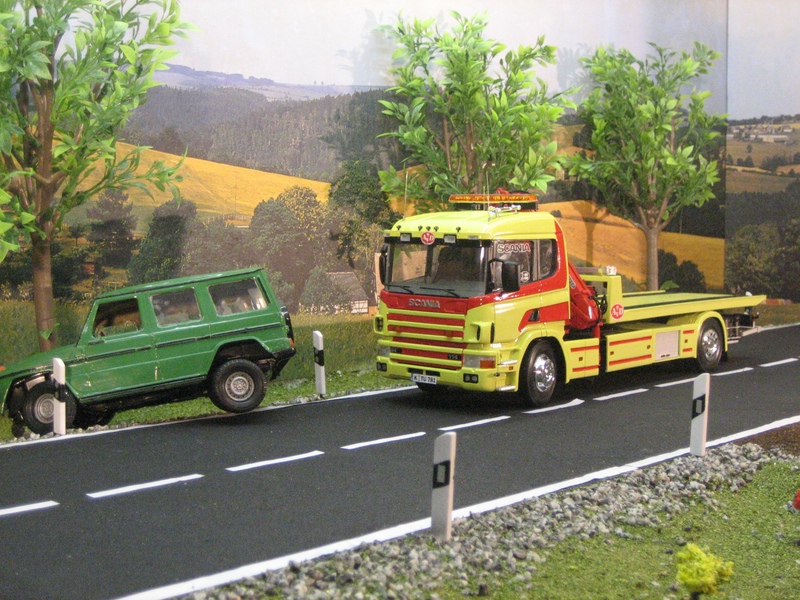

Das Unfallauto ist eigentlich nur ein Abfall-Produkt gewesen. Die Verformung kannst Du ganz leicht machen, indem Du das Auto über eine Kerze hältst oder mit einem Heißluftfön verformst und gegen eine Kante o.ä. drückst.
Das Teuerste war das Fahrerhaus (Preis habe ich verdrängt ;) ), alles andere war halb so wild, das habe ich aus Plastikplatten gefertigt.
