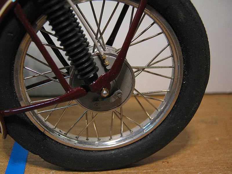

425
Donnerstag, 12. März 2020, 15:35
das Hinterradgefuddel ist endlich fertig. Es fehlt nur noch der Bremslichtkontakt bzw. dessen Abdeckgummi. Dieser muß nur noch trocknen.So sieht das Rohteil aus:
dort kommt er hin, hier noch mit der alten Bremsankerplatte. Diese habe ich noch einmal neu gefertigt. Die Abstände der Lagerung vom Bremshebel stimmten nicht. Viel Zeit, aber ich finde es
hat sich gelohnt.
und hier mit Strippe.
Hier nun die neue Bremsankerplatte. Man sieht deutlich die größeren Abstände.
Das Ganze noch mal von der anderen Seite
und noch einige Bilder
und noch eine Gesamtansicht.
Gruß Peter
426
Freitag, 13. März 2020, 23:08
Hallo Peter,
die Macroaufnahmen lassen Dein Handwerk ungeheuer realistisch erscheinen. Darf ich fragen, was für eine Kamera Du nutzt?
In der aktuellen Oldtimer Praxis gibt es übrigens einen Artikel über MZ 125 , allerdings in knallrot, was längst nicht so gut aussieht wie die Farbe Deines Modells.
Was mir noch aufgefallen ist: die Proportionen scheinen nicht 100%ig zu stimmen.
Ohne das kleine Klötzchen reicht der Ständer wohl nicht bis zum Boden. Sind die Standrohre der Vordergabel womöglich etwas zu lang?
Wenn das der Fall wäre, wäre das sicher leicht zu korrigieren.
Ich freue mich schon auf die Fortsetzung.
Beste Grüße vom Plastinator
427
Samstag, 14. März 2020, 12:43
Hallo Peter,
das ist fein beobachtet.
Wenn du noch genauer hingeschaut hättest wäre dir auch aufgefallen das die Reifen in den Schutzblechen sehr wenig Platz haben und auch recht breit sind. Das kommt von meiner Technologie der Reifenherstellung. Durch das Drücken der Reifen bei der Herstellung sind sie zu breit und groß geworden. Die Neuen werden deutlich zierlicher. Außerdem hast du bezüglich der Telegabel in sofern recht das auf dem letzten Foto die Faltenbälge durch die Montagearbeiten etwas von den Röhren gerutscht sind. Diese Stelle ist momentan noch nicht verklebt. Du siehst alles wird gut. Es gibt durchaus Stellen die nicht ganz stimmen . Diese werde ich aber für mich behalten. :pfeif:
Wenn es einer sieht dann gut, wenn nicht .......Verschiedenes ist aber auch für mich nicht akzeptabel, da werde ich nacharbeiten. Manches sieht man aber selbst nicht und da ist Kritik auch hilfreich. Also keine Scheu!
Gruß Peter

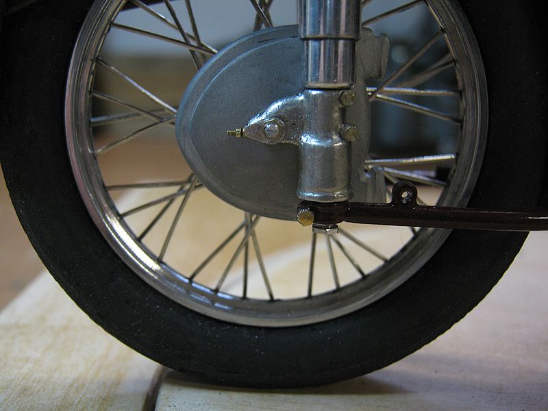

Samstag, 14. März 2020, 20:15
die vordere Bremsanlage ist fast fertig. Leider ist mir der Gewindeschneidbohrer M 0,8 abgebrochen und nicht etwa beim Gewindeschneiden :(
Hier kommt noch das Gewinde rein. Auch der Bremslichtkontakt ist jetzt dran. Beim Betrachten der Bilder ist mir aufgefallen das die Klemmschraunbe des Bremshebels an der falschen Stelle sitzt. Das wurde korrigiert aber die Mutter im eingebauten Zustand dranfuddeln war eine Geduldsprüfung.
Nun noch der Beweis das die Maschine auch ohne Holzklötzchen steht auch wenn die Reifen noch nicht gewechselt sind.
Ach so die Kamera: Canon Power Shot A480
Gruß Peter

Freitag, 20. März 2020, 16:15
die vordere Bremsanlage ist eingebaut.
und noch eine Gesamtansicht von der rechten Seite
Das wars schon wieder.
Gruß Peter

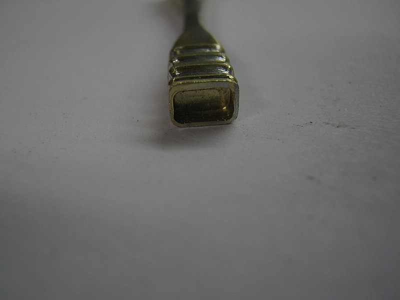

Montag, 23. März 2020, 20:12
die Kettenschläuche...................eine fast unendliche Geschichte: :bang:
Das ist jetzt die letzte Version. Notfalls kann ich hier, wie auch schon geschehen, aufzinnen, um zu viel abgefeiltes Material wieder aufzufüllen. Das nur um mal zu zeigen das auch bei mir nicht immer alles glatt läuft.
Gruß Peter
440
Montag, 23. März 2020, 21:45
Ich will dir jetzt nicht schmeicheln, aber das sieht doch wirklich super aus.
Hast du den Rohling dafür gegossen?
441
Montag, 23. März 2020, 22:01
Hallo Peter,
Nein das ist aus einem Stück 6x6 mm gefertigt. Den Mittelsteg habe ich gefräst, der Rest ist gefeilt. Ein ziemliches Stück Arbeit kann ich dir sagen...... Na ja jetzt noch etwas verschleifen und danach die Form herstellen. Am Ende wird das Teil aus gummiartigen Kunststoff gegossen wie die anderen Gummiteile auch.
Gruß Peter

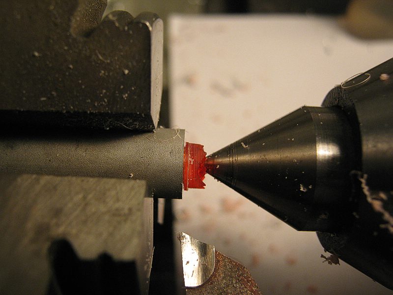

Mittwoch, 4. November 2020, 13:28
Hallo liebe Freunde des Modellbaus,
zur Eröffnung der diesjährigen Saison möchte ich euch ein unveröffentliches Teil der letzten Saison zeigen. Es ist das Rücklicht. Es wurde zuerst aus Alu gedreht.
Danach das Rücklichtglas aus einem alten Reflektor gefertigt. Zuerst grob ausgeschnitten, dann gedreht. Um dieses kleine Teil zu spannen, verwendete ich ein sogenanntes Klebefutter und unterstützte zusätzlich durch die mitlaufende Spitze.
Damit das Rücklicht für die weiteren Arbeiten gepannt werden kann wurde von hinten Gewinde M5 geschnitten in das eine passende Schraube eingedreht werden kann. Hier gezeigt mit den entprechenden Kunstoffrohlingen für Rücklicht, Bremslicht und Kennzeichenleuchte.
Morgen geht es mit der Bearbeitung weiter.
Gruß Peter

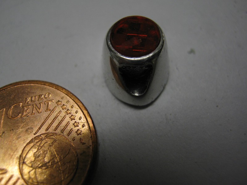

444
Donnerstag, 5. November 2020, 06:25
nach dem Feilen und der nachfolgender Politur der Außenkontur wurde der Ausschnitt für die Kennzeichenleuchte und die Aussparung für das Bremslicht gefräst.
Als nächstes habe ich das Bremslicht und die Kennzeichenleuchte gefeilt und poliert.Im Bild seht ihr die Einzelteile des Bremslichts.
Zum Schluss noch ein Zusammenbau.
Das Bremslicht gefällt mir noch nicht so richtig. Vor dem Polieren hat es deutlich besser gepasst.
Gruß Peter
