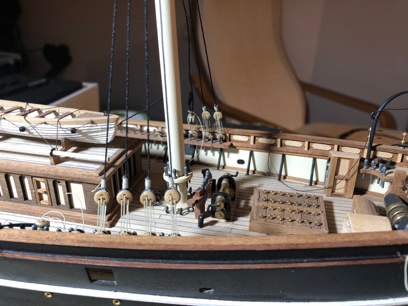

Bevor ich zu den Wanten komme, nochmal ein gedanklicher Rücksprung zu Beitrag 160 - dort hat Johann zurecht die viel zu dicken Püttingseisen (1,5mm) moniert. Was ich damals nicht wusste - die Püttingseisen werden ja links/rechts um die Jungfern geschlagen und gehen parallel durch die Nagelbänke nach unten weg. In der AL Bauanleitung sollen einfach Ösen aus 1,5mm Messingdraht gebogen werden.
Ich habe mir jetzt 0,6mm schwarzen Draht besorgt und den unten verdrillt - mit dem dünnen Draht gefällt mir die Optik bedeutend besser.
Hier nochmal der Vergleich vorher / nachher
Die Jungfern klebe ich mit UHU hart in die Nagelbänke ein. Zu meiner Verteidigung muss ich noch dazu sagen: Ja, ich weiß das die Püttingseisen viel länger sein sollten und innen an der Bordwand befestigt werden müssen. Problem beim AL Bausatz: Einige Eisen würden dann direkt im Bereich der offenen Luken nach unten laufen und so habe ich mich entschieden dieses Detail nicht darzustellen.
Die Jungfern & das Taljereep habe ich erst mal auf dem Basteltisch vorgefertigt. Verwendet habe ich Morope Taue mit 0,6mm und 0,25mm
Angefangen habe ich auf der Steuerbordseite des Fockmastes. Auch wenn es historisch sicher nicht 100%ig korrekt verseilt ist bin ich mit meinem Erstlingswerk dennoch zufrieden. Worauf ich besonders achte ist der absolut parallele Verlauf der Jungfern zu den Rüsten.
Hier das montierte erste Wantenpaar:
Und nochmal von der Innenseite der Bordwand gesehen:
Der Rest ist stundenlange Fleißarbeit, aber ich hab's mir schlimmer vorgestellt!
Bis zum nächsten mal...
Jan

Als erstes habe ich mir eine kleine Abstandslehre aus Restholz gebaut, diese fixiert den Abstand (2x Durchmesser) zwischen Rüst -und Wantjungfer.
Das Wanttau habe ich um die Jungfer gelegt und mit Weißleim fixiert, danach das Taljereep eingefädelt und die Rüstjungfer mit Uhu hart an den Rüsten festgeklebt.
Jetzt hat man 2 Punkte zum einstellen des Abstandes, also entweder oben am Wanttau ziehen oder am Taljereep. Den ersten Wantenspann habe ich mit der o.g. Lehre eingestellt, die restlichen dann auf Augenmaß.
Fixiert wird das ganze indem ich das Taljereep am letzten Auslass mit einem Tropfen Weißleim anklebe -> rote Markierung im Bild.
Dadurch ist der Abstand fest eingestellt - der Rest passiert dann nur noch über die Wanttaue.
Ich hoffe das ist jetzt so verständlich beschrieben.

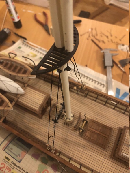

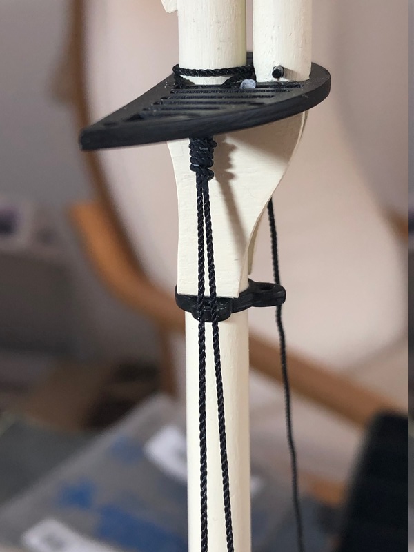

jetzt gibt's mal was neues von der Cutty... Der Besanmast, genauer gesagt die oberste Stenge stand immer noch auf der ToDo Liste und jetzt ist er endlich komplett fertig.. So schaut das gute Stück jetzt aus:
Die Verbinder zwischen den Masten sind wieder selbst hergestellt, das AL Zeug bricht einfach zu schnell weg, aber so langsam hat man den Dreh eh raus mit dem Selbstbau. 8)

Wohnort: Pomerode, Brasilien
279
Donnerstag, 18. Juni 2020, 20:07
echt toll gemacht. leider ist es bei mir nicht ganz so sauber geworden. Gratuliere.

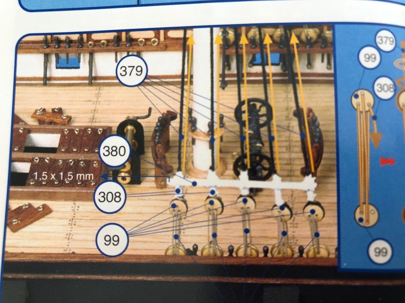

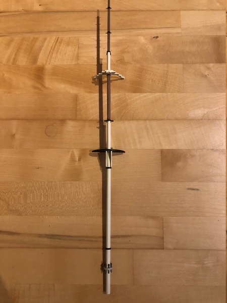

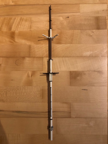

ich überlege gerade wie ich die Spreizlatte zwischen den Wanten baue, komme aber nicht zu einem wirklichen Ergebnis. Sowohl die AL Baunaleitung als auch der Mondfeld sind geradezu dürftig was das Thema angeht.
Deshalb mal die Frage in die Runde hier: Ist diese Spreizlatte längs zweiteilig und wird quasi um die Wanten geclipst oder doch ganz anders?
AL Bauanleitung
Mondfeld
Danke für jeden Tipp.
Jan

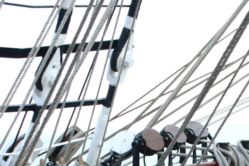

288
Mittwoch, 2. September 2020, 17:45
Das ist gar nicht so kompliziert. Zitat Curti, Enzyklopädie des Schiffsmodellbaus, S. 280: "Es sind ... Stäbe, die waagerecht über den Spannvorrichtungen der Wanten und der Pardunen verbunden werden"
Hier einige Beispiele:
Gruß, Andreas
289
Mittwoch, 2. September 2020, 17:59
noch ein paar
Gruß, Andreas

Manchmal denkt man einfach zu kompliziert... Da sag ich mal Danke für die Aufklärung!

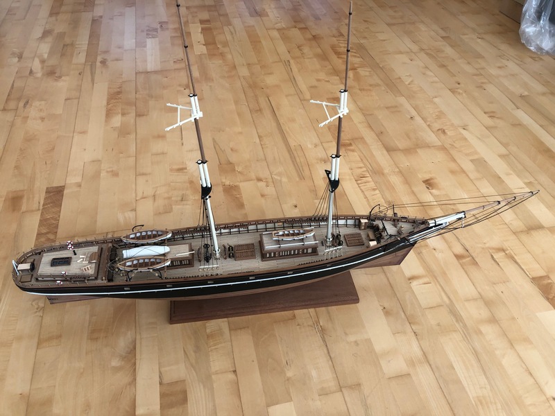

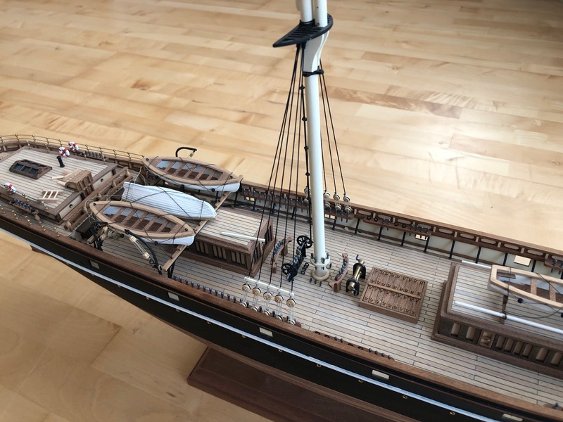

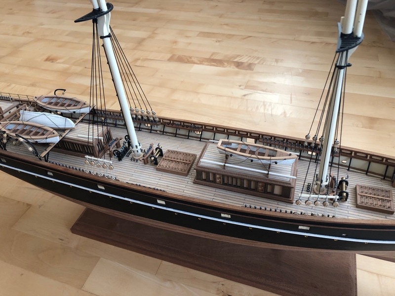

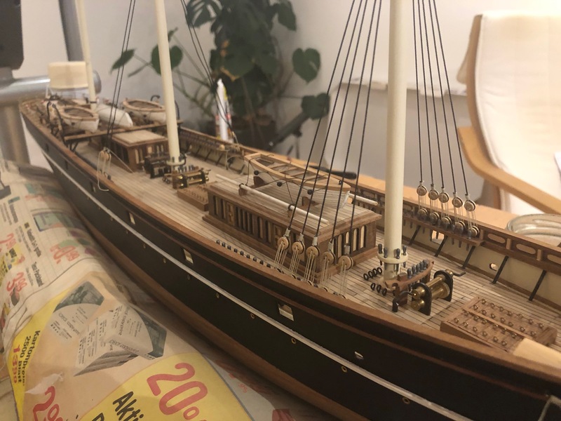

in den letzten Wochen habe ich die Wanten am Hauptmast geknüpft und kann es selbst kaum glauben, aber Ich hab's geschafft! Fockmast und Hauptmast sind fertig, inklusive der Spreizlatten auf Steuerbordseite.
Hier mal ein paar Bilder vom aktuellen Bauzustand - Wanten im Detail und Gesamtansicht.
Bei dem schönen Wetter und dem guten Licht zum fotografieren hab ich die Cutty mal auf Ihren zukünftigen Ständer gestellt, das hat Sie sich verdient 8)
Als nächstes kommt der Besanmast dran, nochmal 5 Wantenpaare. So langsam hab ich den Dreh raus alle auf gleiche Höhe zu bringen und es geht relativ flott voran.
Bis zum nächsten mal!
