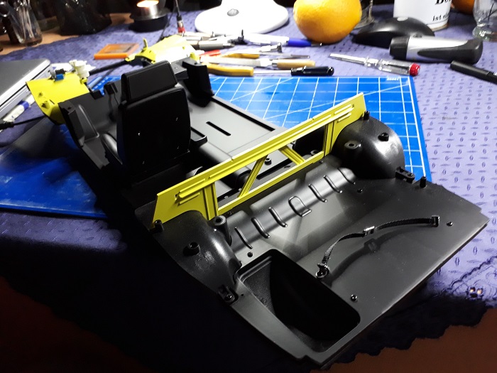

Es geht mit dem Innenraum (Bodenplatte, Mittelkonsole, Handschuhfach, Lehne der Rückbank) weiter. :thumbdown:
Ich hatte auf die Hinterachse mit den Räder gehofft, damit der Manta wenn auch nur provisorisch, auf eigenen Rädern stehen kann statt auf den Stützen.
Positiv dagegen ist die Befestigung des Fahrersitz. Er lässt sich um ca. 5 Millimeter nach vorne und hinten verschieben.
In Bauabschnitt 23, Bild 6 und 7 wird die Sitzkonsole mit zwei FP Schrauben befestigt. Ob damit der komplette Sitz auch nach vorne geklappt werden kann bleibt abzuwarten.
Bei meinem Ascona B wurden lediglich die Rückenlehnen nach vorne geklappt, um zu den Rücksitzen zu gelangen. War das beim Manta A anders ?? ?(

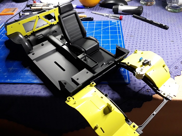

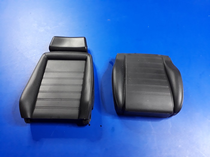

Fahrersitz

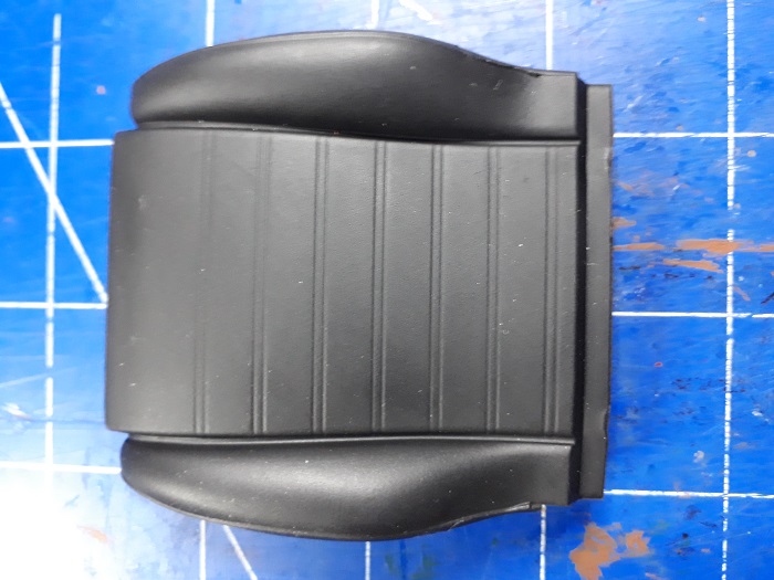

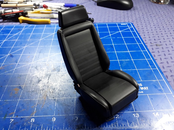

Um den Fahrersitz zusammen zu bauen ist mal wieder die Feinmotorik gefordert. Sitzfläche und Rückenlehne sind aus dem gleichen Material wie die Reifen.
Um das Innenteil des Sitzkissen bzw. der Rückenlehne zu montieren (Anleitung 20, Bild 3 und Anleitung 21, Bild 7) müssen die Seitenflächen von Sitz und Lehne etwas nach aussen gedrückt werden, damit die Innenteile unter die Laschen kommen. Das ist aber bei dem gummiartigen Material kein Problem.
Die Rückenlehne kann nur ein wenig verstellt werden. Besser man lässt es bleiben. Aus dem Grunde würde ich die Rückwand der Lehne nicht, wie bereits im Forum diskutiert fest verkleben oder die Schraubenlöcher zuspachteln, so daß die Lehne später noch mal nachjustiert werden kann. Allenfalls überlege ich die Rückwand mit schwarzer Folie zu bekleben um die Löcher verschwinden zu lassen.
Wie bereits vermutet, lässt sich der Sitz einschließlich der Sitzfläche nach vorne klappen. In dem Modell bilden die beiden FP Schrauben ein Scharnier und der Sitz kann so um mehr als 45 Grad geklappt werden. Eine Zeitzeugin, die früher öfter mal hinten mitfahren musste, hat mir dies bestätigt. Seitlich auf der Einstiegsseite war unten eine Lasche an der man ziehen musste. Dann konnte der komplette Sitz nach vorne gekippt werden.

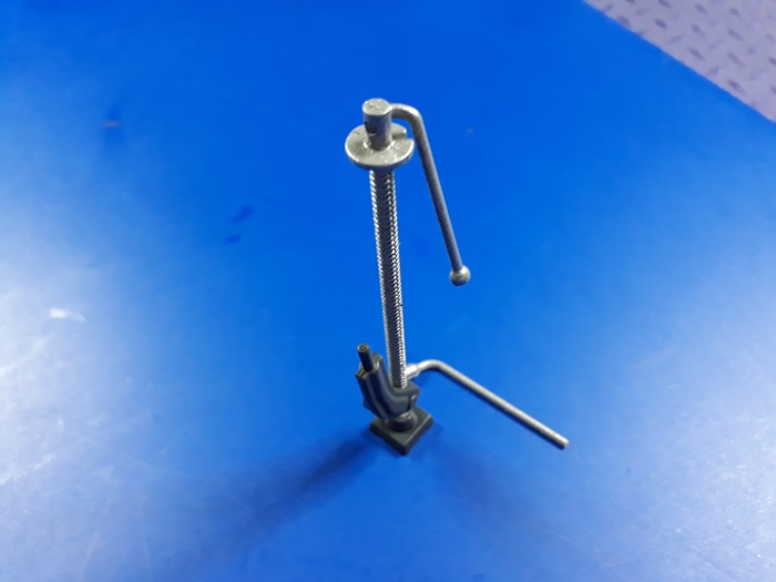

Die aktuell 19 des A hatte den hinteren Abdeckboden und einen Wagenheber dabei. War alles kein Problem beim zusammen kloppen.

Der Fahrersitz ist also fertig. Die Sitzlehne ist nach hinten verstellbar, nach vorne der gesamte Sitz klappbar.

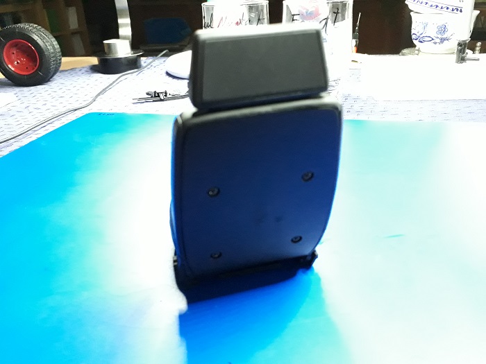

also den Sitz tatsächlich auf 4 ausgaben zu verteilen ist schon irgendwie eine Fre... ähh .. Kunst, und den sinn der Polsterung habe ich immer noch nciht wirklich verstanden, da das Gummimaterial der Sitzflächen erheblich härter ist als der Schaumstoff innen drin ... wird also nicht wirklich einen echten sinn oder unterschied machen.
und bis auf die Rückseite der Lehne ist er auch wirklich gut gelungen.. denk ich ..
und Karsten, .. ja ich muss dir recht geben ein Verspachtel bzw verkleben der Schrauben wäre doch recht riskant falls doch mal was bricht.. ich werde mir da wohl was anderes einfallen lassen und es mal nachforschen ob er recht dünne mattschwarze Folien gibt die man verwenden könnte. es darf halt nicht auftragen, da die rückenplatte so schon etwas übersteht.
aber die schrauben stören mich doch sehr.
Die Nahtstellen der Gussformen versuche ich noch etwas zu bearbeiten, speziell an der Kopfstütze stört mich das noch etwas

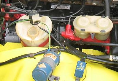

Was das Thema mit dem Waschwasserbehälter angeht ... wenn man mal nach Bildern des Motorraum sucht, werden doch sehr viele unterschiedliche Montagearten gezeigt ..
der wurde scheinbar im Laufe eines Manta Lebens doch des öfteren gedreht und angepasst . auch die Pumpe sieht man auf den Bildern von recht Hellgrau bis fast Schwarz
denke wenn man nicht unbedingt einen Orginal historischen Manta A bei Werksauslieferung da stehen haben möchte... wird jegliche Montage des Behälters passen

den Wasserbehälter gab es ja in der laufenden Serie von unterschiedlichen Herstellern, wie Bosch, Hella, SWF, Delco usw.
Genauso die Zündspulen von Bosch oder Delco, was da verbaut wurde war reiner Zufall.
Oder der Zündverteiler Bosch oder Delco. da konnte man nur von Glück sagen wenn man Bosch erwischt hatte.
Das war aber Lotterie.

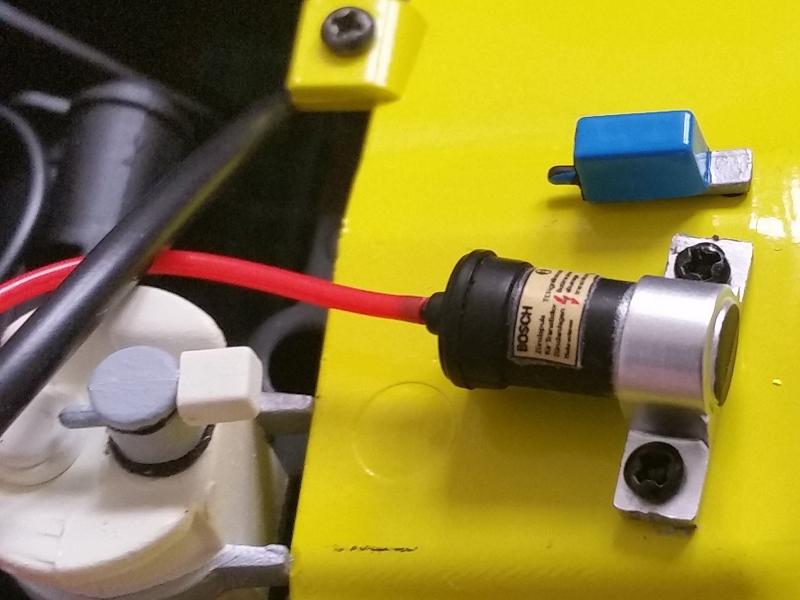

Anschlußstecker Waschwasserpumpe
Hallo Bernd, hallo Uwe,
an dieser Stelle noch mal der Hinweis, daß der Anschlußstecker 16F der Waschwasserpumpe nicht hochkant wie in der Anleitung, sondern quer auf die Pumpe gesteckt wird.
Grüsse... Karsten

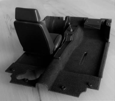

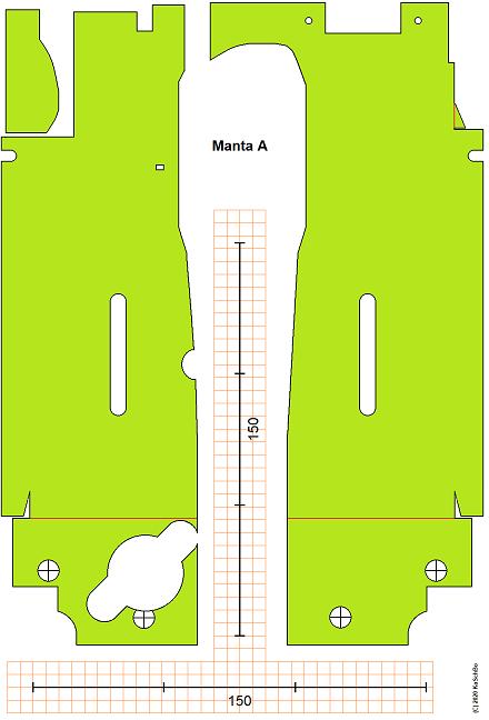

Da beim Manta A anscheinend leider keine Teppiche vorgesehen sind, habe ich mich mal hier im Forum informiert, wie das Thema bei anderen Modellen angegangen wurde.
Fündig geworden bin ich bei „Alles rund um Abonnements: Mercedes-Benz 300 SL“ ab Seite 53 und in dem Baubericht zum VAZ-2101 LADA "ZHIGULI" ( Post 38 ) als Anregung wie ein Schnittmuster für den Teppich aussehen kann.
Die Vogelsand Methode schied schon mal gleich aus und mit Flockmaterial aus dem Modelbauladen wollte ich auch nicht arbeiten. Die Wahl fiel also auf Klebefolie.
Da Opel seinerzeit sicherlich keine edle, hochfloriger Auslegeware verwendet hat, wie Hersteller im Oberklassen-Segment, habe ich den schwarzen,1 mm Edelfilz von Amazon mit 70 % Wollanteil beiseite gelegt.
Im Maßstab umgerechnet käme man auf 8 mm dicken Flauschteppich. Sollte mal ein Maybach S600 in 1:8 herauskommen, werde ich den Edelfilz dafür zurücklegen. :D
Schwarze dc-fix Velour Klebefolie aus dem Baumarkt war nun angesagt. Diese ist nur halb so dick und läßt sich gut verarbeiten. Zunächst
habe ich den ganzen Innenraumboden abschnittweise mit einem glatten Klebeband abgeklebt und es mit einem Skalpell zurechtgeschnitten. Dann alles wieder abgelöst,
auf Papier geklebt und einen Maßstab aufgezeichnet. Das ganze eingescannt und bearbeitet. Linien begradigt, teilweise Schnitttoleranzen zugefügt usw.
Zu letzt alles horizontal gespiegelt und ausgedruckt. Dabei den Druck so skaliert, daß die horizontalen und vertikalen Maßstäbe auch exakt wieder auf 15 cm kommen.
Die Vorlagen (mit dem R) ganz grob ausgeschnitten und von hinten auf die dc-fix Folie geklebt. Anschließend wird die Klebefolie fein ausgeschnitten und an die Bodenplatte angepaßt.
Wenn alles richtig sitzt kann die Folie in folgender Reihenfolge geklebt werden:
- Kardantunnel vorne,
- Kardantunnel hinten,
- Auswölbung im Fahrer-Fussraum,
- Fahrer- und Beifahrerseite
Ich stelle euch meine Schnittvorlagen mit der Bitte zur Verfügung, diese nur für den Eigenbedarf zu verwenden.
Ich möchte später keine Angebote bei EBAY oder auf anderen Plattformen mit fertig geschnittenen Manta Teppichen sehen.
https://drive.google.com/file/d/1_Yjjx1B…iew?usp=sharing
Bleibt auf dem Teppich…. Karsten

und solltest du dir das mit den Teppichen auf EBay nochmal überlegen ..... meine Bestellung hättest du schon :pc:
.. nun muss ich in den Baumarkt und die Folie suchen .... in welchem wurdest du fündig?? RotWeiss .. Orange .. oder BlauGelb wo es alles billiger gibt ausser Tierfutter ???
nochmals Danke für deine Arbeit ... denke das Wertet unser Baby nochmal schön auf ...
mir ist gerade aufgefallen ... im Kofferraum war ja auch nicht direkt Blechboden .... war der nicht auch ein wenig ausgekleidet??
könnte man ja wenighstens auf dem Boden auch von der Folie verlegen .. wenn sie denn schon da ist
Gruß Uwe

Hallo Karsten,
tolle Idee,vielen Dank dafür.Würdest Du die Auslegeware auch hier anbieten?

Schön das ich euch mit den Schnittvorlagen helfen konnte. Hier noch zwei Anmerkungen:
- Ich habe an den seitlichen Einstiegsleisten etwa 2 mm mehr zugegeben um den Teppich um die Kante zu legen. Sollte es später mal nicht zwischen die Karosserie passen, kann man dies immer noch mit dem Cuttermesser korrigieren.
- Aus dem Grund ist der Übergang zum Kardantunnel auch die bessere Anlegekante, um hier einen guten, lückenlosen Übergang hin zu bekommen.
Solltet ihr noch weitere Fragen haben, könnt ihr mich mit der E-Mail Funktion im Forum unter Mitglieder besser direkt erreichen, statt in den Baubericht von Bernd zu schreiben.
Grüsse.... Karsten

Super Idee, super Tip.
Hat super funktioniert, danke.

ich möchte mich herzlich bei dir bedanken für die exzellente Arbeit, die du bei der Erstellung der Schnittmuster für den Teppich geleistet hast.
Heute habe ich den Teppich verlegt, und ich muss sagen, das wertet das Auto (soweit man das jetzt schon sehen kann) immens auf! :tanz:
Der Teppich stammt in meinem Falle von Amazon: https://www.amazon.de/gp/product/B07BGZ8…1?ie=UTF8&psc=1
Das sind zwar sehr viele DIN-A4 Bögen, aber es gibt ja noch ein paar Autos, die man mit einem Teppich noch deutlich pimpen kann.

Teppich
Hallo Karsten, echt super die Idee mit dem Teppich!
Als Neuling werde ich mich aber erstmal mit den üblichen Modellbauproblemen auseinander setzen,....und bin froh hier Leute zu finden die mir weiter helfen können,....
Aber da noch nen Teppich rein zu verbasteln , reizt schon sehr,.....
Welche Frau mag es nicht gemütlich :lol:
LG euer Modellbauneuling Martina

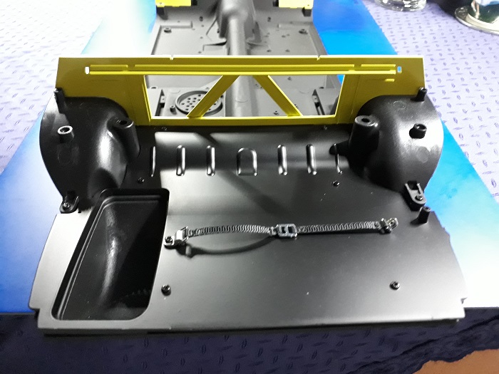

Der Kiosk hatte meine Ausgaben des A gebunkert und so konnte ich die Nummern 23 bis 26 verbauen. Dabei waren die Mittelkonsole sowie das große Teil des Fahrgastraumes plus Teile des Sitzes.
Ging beim Manta ab wie gewohnt und ohne irgendwelche Probleme.

Ich finde,
der Teppich nach Karstens Schnittmuster macht echt was her:
Vergleicht das mal mit dem Original (ich meine natürlich das Modell :S :
Gruß aus Essen
Christoph

Zündspule (Decals)
Neulich bin ich im Netz auf folgendes Bild gestoßen und es mit unserer Zündspule verglichen.
(Hinweis für hachette Mitarbeiter: Gemeint ist hier der Aktivkohlefilter.)
Abgesehen davon, daß beim Modell die Zuleitungen für die Zündspule fehlen, darüber werde ich mal nachdenken, wenn der Motorraum vollständig ist, ist mir dieser gelbe Aufkleber aufgefallen.
Zeit sich also mal mit „Decals“ zu beschäftigen.
Im Modelbau wird häufig Wassertransferpapier (Wasserschiebefolie) verwendet. Die Folie kann mit einem Tintenstrahl- oder einem Farblaser-Drucker bedruckt werden.
Für beide Druckertypen gibt es spezielle Folien. Tinte hat den Nachteil, daß der Ausdruck anschließend mit Klarlack fixiert werden muß und eine nicht so hohe Deckkraft hat.
Außerdem gibt es die Folie wahlweise mit einem weißen oder einen transparenten Hintergrund. Eine helle Farbe mit einem Tintenstrahler auf transparente Folie drucken und
auf einen schwarzen Hintergrund kleben wie bei unserer Zündspule funktioniert nicht. Der Ausdruck erinnert an ein Dia. (Die älteren von euch erinnern sich.)
Da ich leider nur einen Tintenstrahl Drucker und transparente Folie zur Hand hatte, habe ich aus weißen Isolierband einen Hintergrund etwas kleiner als der Aufkleber ausgeschnitten.
Die Größe des Aufklebers (3,5 x 7 mm) ist nicht ganz im Maßstab, weil der Drucker trotz höchster Auflösung an seine Grenzen gekommen ist. Der Text sollte aber noch lesbar bleiben.
Laßt Euch nicht anstecken, außer natürlich vom Modellbaufieber.... Karsten

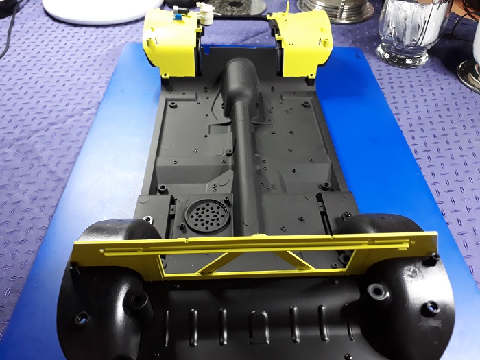

Das sieht alles sehr gut aus. Gestern war auch der A am Kiosk und hatte Teile der Rücksitzbank dabei. War sehr schnell verbaut.
