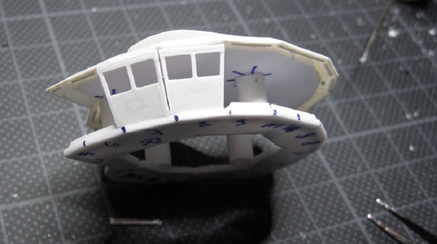

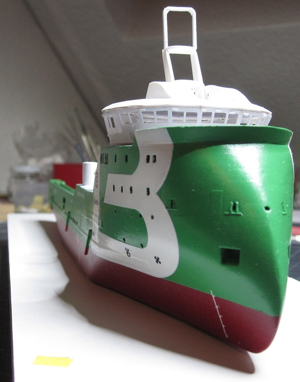

Es geht wieder an ein etwas kniffliges Werkstück: die Brücke!

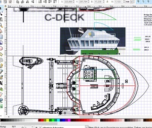

So wie auf der Abbildung soll es mal werden. Dach und Boden habe ich bereits erstellt.

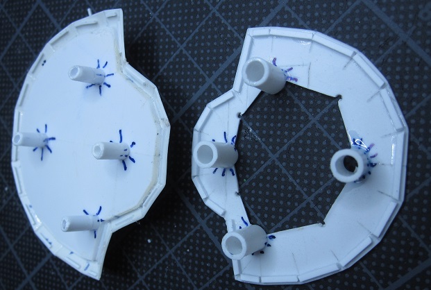

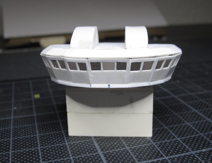

Jetzt also die geschrägten Wände der Brücke. An Boden und Dach habe ich 0,5 x 0,5 mm Leisten angebracht, als Anlehnpunkte für die Wände. Zum besseren Anpassen und für die "Verglasung" habe ich Zapfen angebracht.
So kann ich die Wände an den Boden kleben, lackieren, durchsichtiges Sheet als Fenster anbringen etc. und dann erst verkleben. Am Ende kommen die Zapfen natürlich weg. So geplant... mal schauen ob's klappt. Weil die Verglasung der Brücke zum Teil von Boden zu Decke geht, möchte ich mit durchsichtigem Sheet arbeiten.

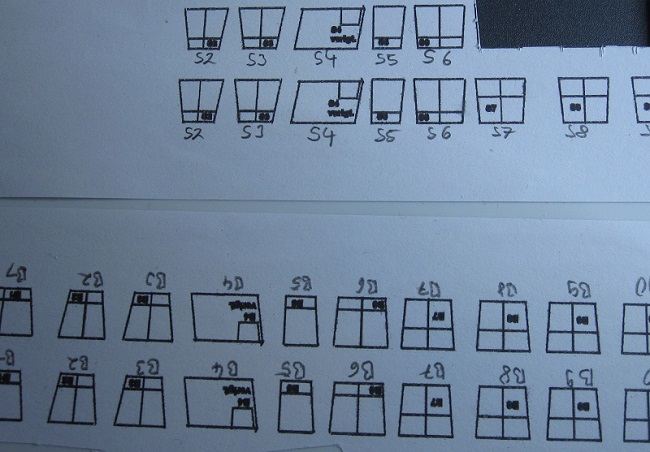

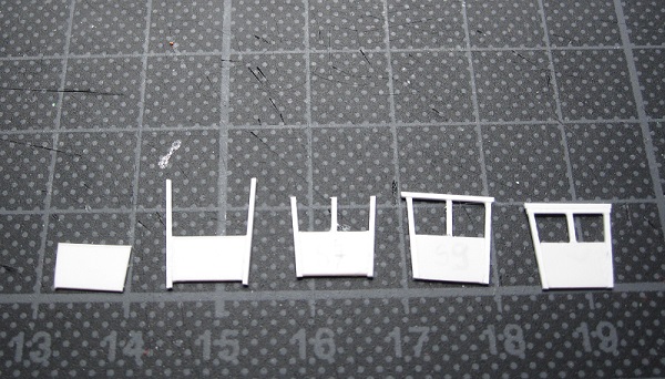

Die Wandteile habe ich mit den hoffentlich richtigen Winkeln am PC konstruiert, ausgedruckt und auf Sheet geklebt.
Die Fensterstreben sind aus 0,5x0,5mm Profil.
Dann mal eine Anpassprobe. Ist ok.

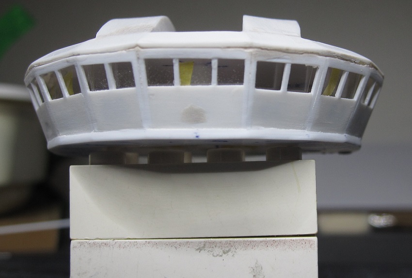

die Brückenwände sind gebaut und eingeklebt. Noch sehr wilder Rohbau, aber keine Angst, es wird noch nachgearbeitet.
Das dach ist noch nicht verklebt, deshalb auch noch die etwas größeren Fugen.
Aber von innen möchte ich noch die Verglasung anbringen.

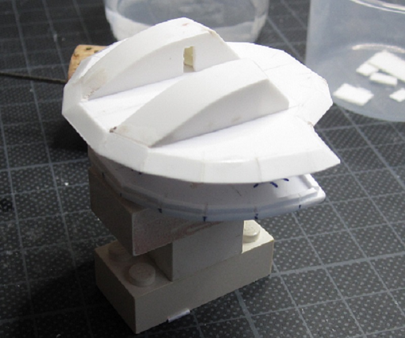

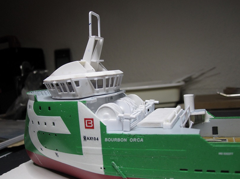

Ich habe die Brückenverglasung zugeschnitten und mal eingesetzt (... bei der Dateigröße sieht man eh nicht viel davon...). Einkleben werde ich die Scheiben erst nach Lackierung der Brücke.
Außerdem fertigte ich den Aufbau auf dem Brückendeck an. Für solche Teile fehlen mir Pläne. Also jedes Bauteil etwas nach Foto-Proportionen konstruieren. Deshalb dauert alles etwas länger - öfters brauch ich auch 2-3 Versuche, bis es passt.
Jetzt mal das ganze Gedöns locker aufgestellt. Die Baugruppen sind noch nicht verklebt.

137
Sonntag, 2. Februar 2020, 14:53

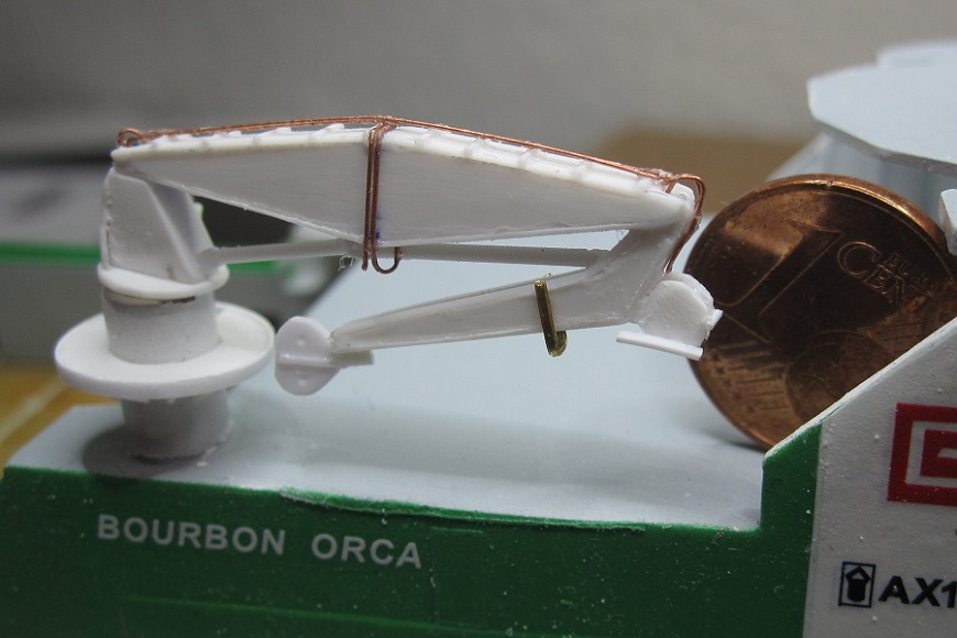

eine neue Baugruppe ist fast fertig, der große Kran. Details: 10 t Last, 16 m Ausladung.
Natürlich fehlen daran noch die Relingteile, das Stahlseil (... gezogener Gußast), Lackierung und die endgültige Verklebung! Es ist nur locker aufgestellt.

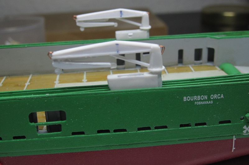

Harald
138

Tolle Darstellung der Hydraulischen Leitungen.

Noch mal ein paar Kleinigkeiten:
Die beiden Hilfskräne sind jetzt auch fertig zum Lackieren.

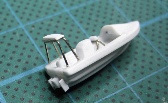

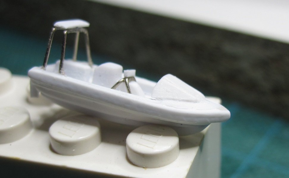

Und das Beiboot auch:
Irgendwann bin ich mit diesen Winzlingsteilen auch fertig, aber 2 - 3 Teile müssen noch geschnitzt werden.

Da ich glaube zu wissen, wieviel Arbeit man in ein so kleines Boot stecken kann ein großes Lob. Sehr komplex und sehr sauber gebaut. Hast Du sie selber konstruiert oder „frei Schnauze“ nach Fotos gebaut? Dazu neige ich ja oft wenn der Geduldsfaden mal wieder „Ping“ gemacht hat... :D -Ulf

Hans-Jürgen, musste erstmal googeln, was ein Gleitkiel ist. Fand dann da was bei Flugbooten.
Aber um auch Ulfs Frage zu beantworten: Ich versuchte tatsächlich die Treppen in dem Spantprofil nachzubilden, war auch leichter so. Die Rumpfform entspricht weitestgehend dem Original ( ... na ja, ich hatte leider (! :D ) keinen Spantenriss für den Lütten, also mehr oder weniger an Fotos konstruiert)
Apropos Foto, sah jetzt erst auf dem Macro, dass ich die Ruder vor dem Fotografieren hätte etwas rund schleifen müssen.

Habe ich richtig gezählt - 20mm ist das Boot lang? (Raster der Schneidematte)... VG
