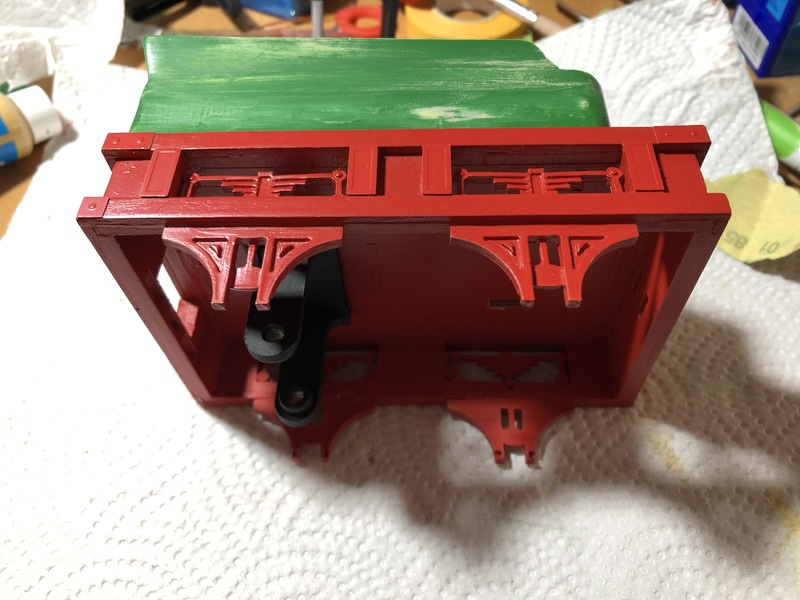

danke für euer Feedback. Ich habe gemerkt das die Lok noch garnicht komplett fertig war, es fehlten noch die 3 Verstrebungen pro Seite vom Rahmen zum Kessel, die 2 Schilder "ADLER" am Kessel und die 2 kleinen Messingschilder am Rahmen. Aber jetzt ist alles an der Lok komplett. Die Schilder am Kessel habe ich zuerst schwarz lackiert und dann mit Nitroverdünnung und einer dünnen Holzleiste die Buchstaben freigelegt. Das ging erstaunlich gut!
Ich habe heute etwas am Tender weitergebaut, die erste Lackierung ist drauf, jetzt muss ich nochmal spachteln. Wie ich bereits einige Beiträge vorher vermutet habe, wird das wirklich eine Spachtel und Schleiforgie.

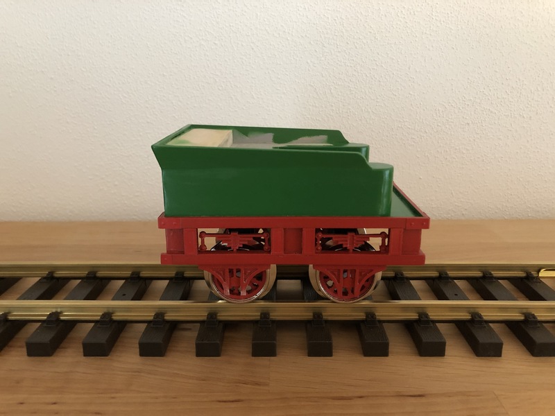

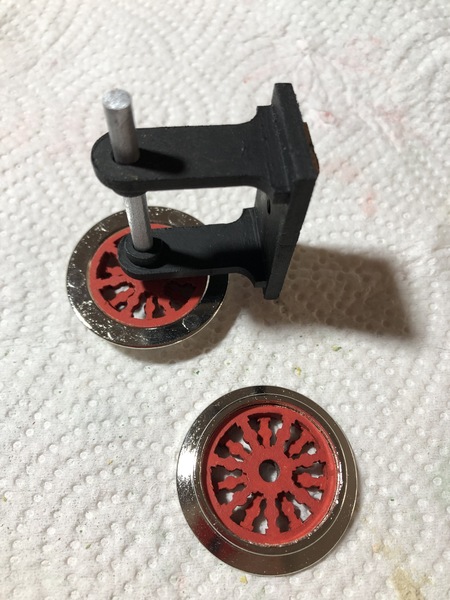

Hier hab ich mal die Radaufhängung und die Radsätze für den Tender vorbereitet. An der Lok hat Occre gedrehte Messingachsen spendiert welche bei der Montage der Räder die exakte Spurweite ergeben. Beim Tender bestehen die Achsen aus Rundholz... Naja... :(
Bis zum nächsten mal...
Jan

Du hast ja das Gleis da, da sollte das Anpassen der Räder, an die Spurweite, kein Problem sein, aber ärgerlich finde ich das schon, wenn man das beim Tender anders macht, als an der Lok.

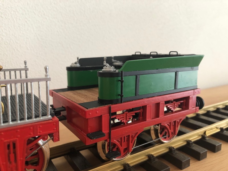

heute habe ich den Holzboden im Tender gelegt. In Ermangelung an 5x2mm Lindenholzleisten habe ich auf den Bausatz der Cutty Sark zurückgegriffen und mir dort das Sapelliholz für die Rumpfbeplankung "ausgeliehen". Da war eh viel zu viel im Bausatz dabei. Ich finde es passt ganz gut vom Farbton... Die seitlichen schwarzen Ecken an den Rundungen sind vorgefertigte Teile, hier war auffüttern und spachteln angesagt - da hat nix gepasst, die Teile waren viel zu klein.

hier mal das neuste vom Adler...

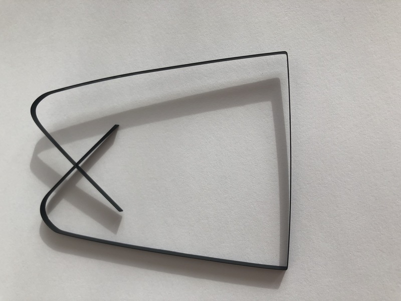

Heute habe ich die Messingstreifen im Form gebogen, d.h. ganz exakt habe ich nur die 90° Winkel gefertigt die um den hinteren Bereich des Tenders gehen - de vorderen Radien nur grob hingebogen..
Falls hier potentielle Nachbauer unter euch sind: Es lohnt sich definitiv lange Messingstreifen (0,3x3mm) nachzukaufen um den Rahmen aus einem Stück zu fertigen. Das anstückeln der einzelnen Streifen ist optisch nicht wirklich ansprechend. Das ganze schwarz lackiert sieht dann so aus:
Hier noch die Klappen für den hinteren Bereich des Tenders, Achtung, hier muss gespachtelt werden weil die vorgefertigten Löcher für die Griffe so dicht am Rand angebracht sind das die Hälfte der Bohrung freiliegt.
Die Klappen fertig lackiert.

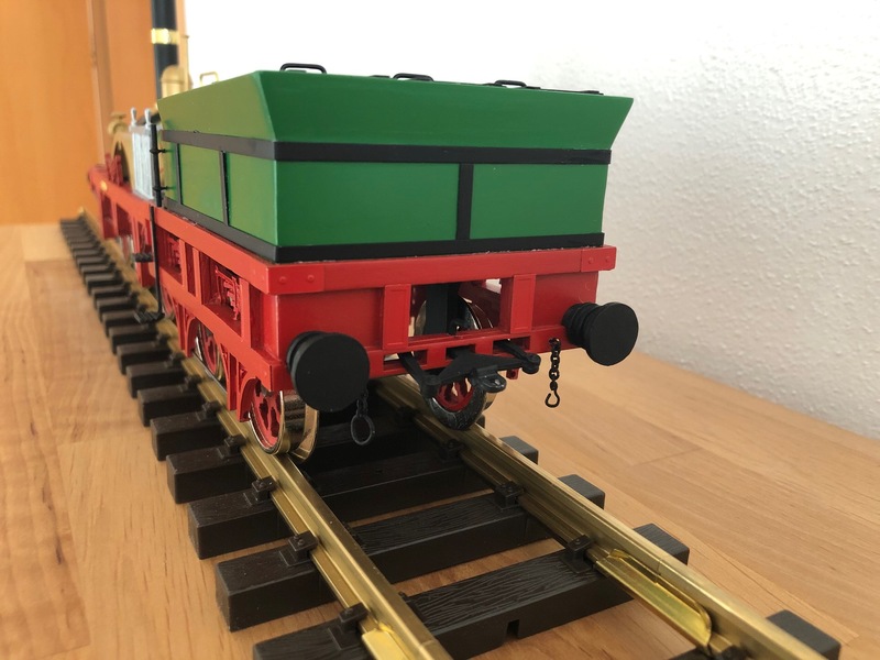

So, die letzten Messingdrähte sind gebogen, die letzten Pinselstriche und Klebstoffpunkte sind gesetzt und ich darf Euch den fertigen Tender präsentieren. Ich muss gestehen, die schwarze Umrandung aus den Messingstreifen am Tender hat mich fast ans bauliche und nervliche Limit gebracht - das sieht so einfach aus, ist es aber überhaupt nicht. Man sieht auch einige kleine Macken wo die Streifen aufgeklebt sind, aber ich hab's einfach nicht besser hinbekommen.
Die Verstrebung zwischen den Radsätzen besteht, wie schon bei der Lok, aus Stahldraht - eingeklebt mit Sekundenkleber.
Die Kupplung am Tender habe ich jetzt erstmal lose mit einem 1,5mm Messingstift eingesetzt, d.h. die steht auf den Bildern nicht ganz waagerecht sondern hängt etwas nach unten. In der Bauanleitung geht nämlich nicht eindeutig hervor ob diese geklebt wird oder nicht. Spätestens mit dem Bau des ersten Wagens wird sich aber auch dieses Rätsel lösen.
Jan

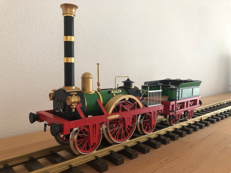

So, der Adler ist gelandet sagt man, aber da fehlt doch noch was - ein paar Bilder der kompletten Lok.
Am Anfang war der Bausatz, ein paar gelaserte Sperrholzplatten, Holzleisten, Messingätzteile und jede Menge Kleinkram...
...daraus entstand in mühevoller Kleinarbeit und unzähligen Arbeitsstunden "Der Adler" - hier steht er nun in voller Pracht:

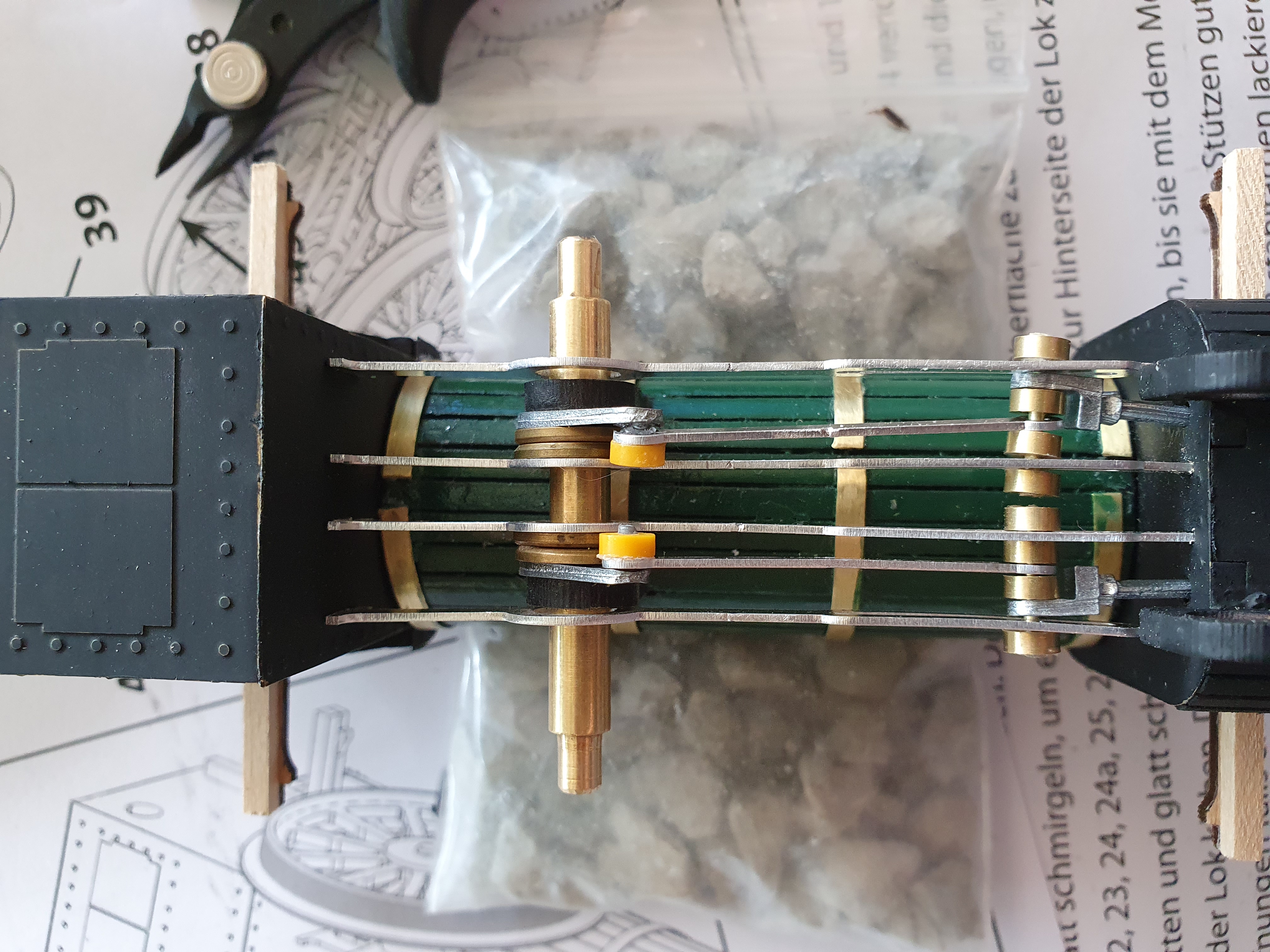

Die Montageanleitung ist ja mal echt grottig. Darum bin ich für jede Idee dankbar. Ich hab dann auch gleich mal ein Problem mittels einiger Scheiben und Achsendstücken aus einem Rokr Bausatz gelöst.

Ja, die Thematik mit dem Gestänge kommt mir sehr bekannt vor - ich musste da auch improvisieren.
Wie ich sehe hast Du für die Kesselringe die Messingstreifen aus dem Bausatz verwendet - sind die bei Dir auch so krumm? Von der Länge rede ich jetzt mal gar nicht, da wurde ja an jedem mm gespart.
Startest Du einen eigenen Baubericht und dokumentierst den Aufbau?

ja die Streifen sind bei mir auch nicht alle gerade. Ich habe eben noch die Räder montiert und muß sagen das das auch nicht alles so paßt, aber mit etwas Nacharbeit läuft es jetzt.
