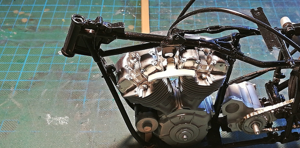

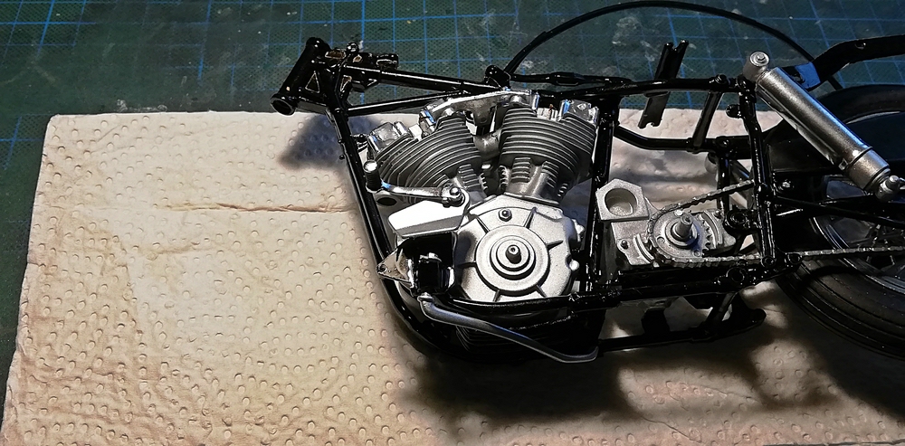

So nun aber weiter im Text, gestern habe ich mir zuerst mal alle zu verarbeitenden Teile zurecht gelegt, dabei ist auch schon mal ein kleiner Ausblick auf die kommende Lackierung zu sehen.
Dann war „Hochzeit“ der Motor wurde im Rahmen eingebaut, das braucht natürlich etwas Zeit, bis er fest ist.
Als nächstes war die obere Motorhalterung dran, die wurde versäubert und zunächst nur von innen verchromt.
So das ich sie nach kurzer Antrockenzeit, mit Hilfe einer Pinzette anbringen konnte, danach wurde dann die andere Seite mit dem Pinsel verchromt.
Dann bin ich ein bisschen ins Stocken gekommen, weil ich vergessen hatte das Kupplungsgestänge zu Verchromen.
Das muss nehmlich vor dem Primärantrieb, zwischen Pedal und Getriebe, angebracht werden.
Damit und mit der Lackierung, geht es dann beim nächsten mal weiter,

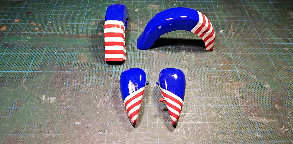

Wie ihr ja noch wisst, hatte ich vor rund 14 Tagen schon die Fender und die Tanks weiß lackiert und vor einer Woche ging es dann damit auch weiter.
Zuerst habe ich festgelegt wo die nächste Lackierung endet und dann den anderen Bereich komplett abgeklebt.
Nun wurden die freien Bereiche, mit Revell blau glänzend 51 lackiert.
Am letzten Montag, kam dann die dritte Farbe dazu, auch erst mal wieder alles abkleben, was nicht ganz so einfach war, durch die gebogenen und runden Formen der Teile.
Nun kam die dritte Farbe dazu, Revell rot glänzend 31.
Wer jetzt sagt, so was gibt es doch gar nicht :du: stimmt, zumindest nicht bei uns! Auch wenn ich hier kein direktes Vorbild gefunden habe, ist es aber in Amerika durchaus möglich und vielleicht ist es ja mal eine Anregung für die CHP. :grins: Auf jeden Fall bleibt es so und ein paar Sterne kommen dann auch noch dazu.

Mittwoch, 22. Januar 2020, 12:22
Moin
Die Idee finde ich super, auch die Qualität, man darf ja die Größe nicht vergessen.
Nur eine kleine Sache stört meiner Meinung nach. Die rot weißen Linien hätten längs besser ausgesehen als jetzt quer.
Hier mal ein paar Beispiele:
Gruß Micha
158
Mittwoch, 22. Januar 2020, 14:51
Danke Markus, freut mich sehr, das dir meine Lackierung gefällt. :five:
Das sind sehr schöne, zivile Bikes, Michael, aber eben zivil! Auch in den Staaten gibt es Vorschriften, das sich ein Einsatzfahrzeug, eindeutig von einem zivilen Fahrzeug unterscheiden muss. Das hat auch nichts mit den Fahrzeugen ziviler Einsatzkräfte zu tun, die anderen Vorschriften unterliegen.
Da mein Bike aber von uniformierten Beamten gefahren wird, tut es das auch mit der Anordnung der Streifen, auch wenn man das in den USA etwas lockerer sieht als bei uns. :grins:
Ich kann mir kaum vorstellen das ein, in den bayrischen Landesfarben, lackiertes Polizeimotorrad, zu Werbezwecken z.B., dann so auch im Einsatz gefahren würde.Obwohl so eine Lackierung schon ein reizvoller Gedanke wäre. :idee:
Aber macht euch da keine Hoffnungen, so etwas wird es von mir, in absehbarer Zeit NICHT geben, wenn ich mit der Harley fertig bin geht es mit den Fliegern weiter, so wie ich das für dieses Jahr geplant habe! :)

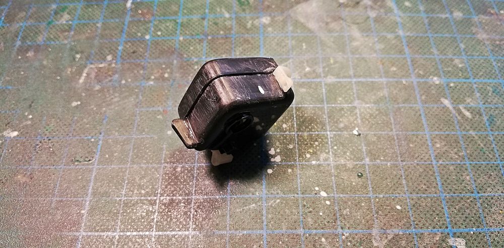

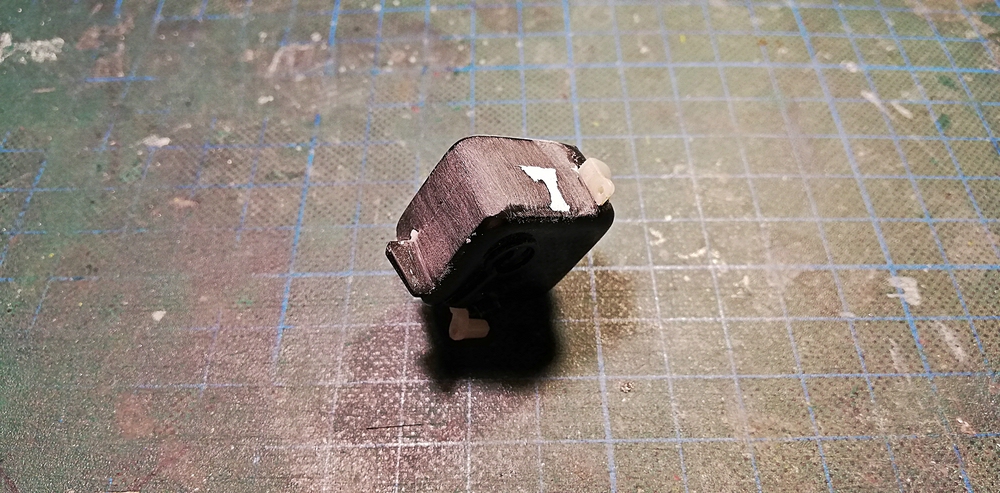

Weiter geht es, mit diesem Katastrophen Bausatz, gestern habe ich mir den Öltank, nein richtiger heißt das wohl Ölbehälter, vorgenommen und die Teile vom Spritzling gelöst.
Dann habe ich das schon mal zusammen gebaut, das hier Klebenähte und Senkstellen bearbeitet werden müssen, ist ja schon Standard.
Also alles erst mal gespachtelt und zum aushärten bei Seite gelegt.

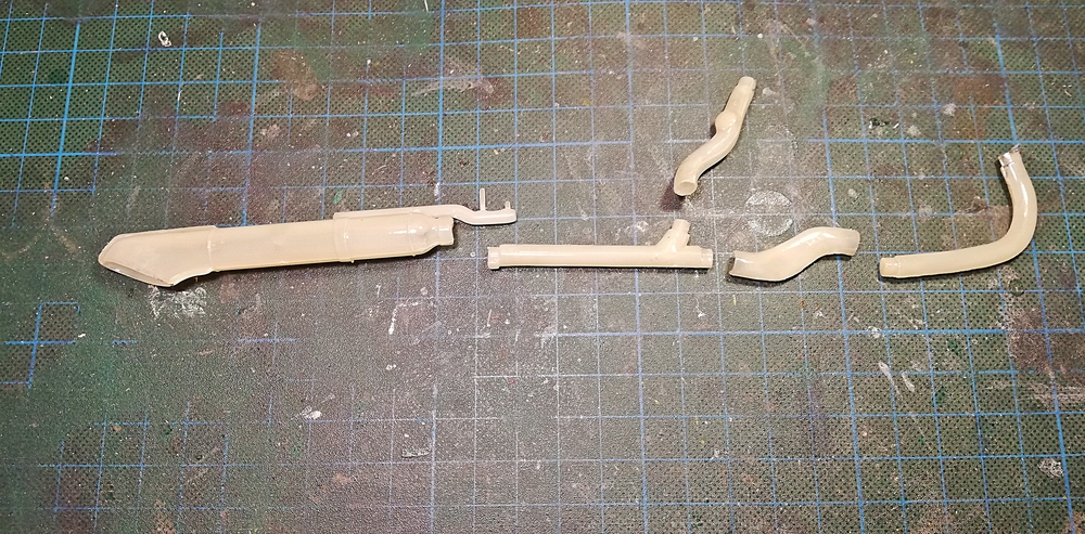

Da ja nun auch demnächst der Auspuff an der Reihe ist, wird nun schon mal vorgearbeitet, da der ja auch verchromt werden muss und das Zeit zum trocknen braucht.
Also auch hier die Teile vom Spritzling gelöst und schon mal auf Passung geprüft, das noch Grate und Angüsse entfernt werden müssen ist klar.
Hier als Beispiel, im Bild, nur die Teile vom Krümmer, des ersten Zylinders.
Das einzigste Teil was passgenau ist, war das Endrohr, dafür war es unsauber gespritzt im Inneren. Das habe ich dann kurzer Hand, im einsehbaren Bereich, mit der Maschine und meinem Fräser geglättet.
Sonst wurde an jedem der vier Teile, ein Führungsnippel entfernt um es überhaupt, halbwegs vernünftig zusammen zu bekommen.
So in etwa soll das dann später mal aussehen...
… d.h.: hier braucht es noch sehr viel Arbeit, Ausdauer und Geduld, damit es dann auch wie ein zusammenhängender Auspuff aussieht.
Also werde ich erst mal alle Klebenähte, an den Einzelteilen bearbeiten und dann gucken wie ich das, am besten an der Maschine, ausrichten und verkleben kann.
Wird also ein langer Tag heute und mal sehen wie weit ich damit komme, bis zum nächsten mal dann wieder,

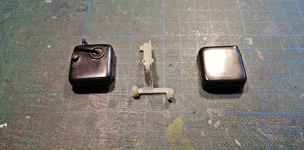

Gestern ging es dann erst mal mit dem Öltank weiter, wird wirklich als Tank und nicht als Behälter, bezeichnet. :)
Ich hatte da nehmlich nach gesucht, weil ich wissen wollte ob es da drum herum eine Naht gibt, habe aber leider keine aussagekräftigen Bilder gefunden.
Also erst mal wurde der Öltank rund herum, trocken grob geschliffen, danach dann das gleiche noch mal Nass.
Als nächstes habe ich dann die Klebenähte, an den Einzelteilen, vom Auspuff, geschliffen, hier hat es sich wirklich gelohnt, die meisten Nippel weg zuschneiden und die Teile von Hand aus zurichten, ein verspachteln konnte so erst mal vermieden werden.

164
Freitag, 24. Januar 2020, 08:49
Moin
So sieht das Originalteil aus:
Also da ist eine Naht drumherum.

Freitag, 24. Januar 2020, 09:07
Danke für das Bild, Michael, genau das hatte ich gesucht, nur wird das genauso kaum machbar sein, das wäre mit viel Aufwand verbunden, aber andeuten kann ich es trotzdem, da muss ich nur einen etwas dickeren Gießast ziehen.

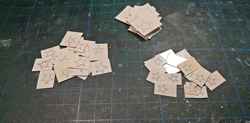

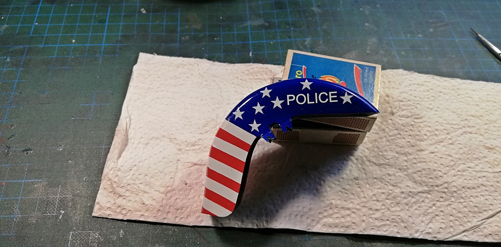

Gestern hieß es dann, „weißt du wie viel Sternlein....“, da ich ja noch darauf warten muss dass das GAP am Auspuff hart wird, habe ich mit den Sternen für die Fender angefangen. Auch weiß ich jetzt nicht, ob sich hier noch jemand an meinen leicht sentimental, patriotischen Prostar erinnert, ist ja auch schon ein paar Jahre her :grins: da hatte ich das mit den Sterne auch so gemacht.
Also hier noch mal die Erklärung dazu, zuerst habe ich mir, mit CorelDraw, einen Ur-Stern gezeichnet, den kann man dann in jede beliebige Größe verändern, vergrößern oder verkleinern, ganz egal und dann muss man ihn nur noch vervielfältigen.
Das habe ich dann auf ein Reststück Decalfolie gedruckt, wichtig ist nun, das man die Sterne NICHT mit Klarlack versiegelt, wie man das sonst mit Decals macht.
Nun noch die Sterne, nach Größe sortiert, mit der Schere abschneiden und man kann loslegen. Dann wird der Stern, mit einem Skalpell ausgeschnitten, aber es wird nur die Decalfolie geschnitten, ohne dabei auch das Trägerpapier zu zerschneiden und dann ab ins Wasserbad damit.
Die Druckerfarbe löst sich nun im Wasserbad, nach ein paar Minuten, vollständig auf, nun raus nehmen und die Reste um den Stern abstreifen.
Vorher hatte ich schon den „Police-Schriftzug“ vom Bausatz, am vorderen Fender angebracht und nun kam der erste Stern dazu.
Dann können nach und nach auch die anderen Sterne angebracht werden.
Das ganze dauert natürlich, so seine Zeit, aber bis zum Abend hatte ich dann alle Sterne am vorderen Fender angebracht.

Sonntag, 26. Januar 2020, 08:27
Das sieht schon echt gut aus!!
173
Sonntag, 26. Januar 2020, 12:09
Hallo Bernd das wird ein ganz besonderes Einzelstück in deiner Farbwariante und trägt dann ganz klar deine Handschrift. Ich freu mich schon drauf das Bike in Wettringer live zu sehen.
Gruss,Rudi
174
Sonntag, 26. Januar 2020, 15:22
ehrlich gesagt, war ich ein zunächst wenig enttäuscht über Deine besondere Farbgebung.
Jetzt in der finalen Umsetzung freunde ich mich aber allmählich sowohl mit den Stripes als
auch mit den Stars an. Denn Du machst das prima!
Beste Grüße vom Plastinator
175
Sonntag, 26. Januar 2020, 18:32
Ja Bernd,
wirklich klasse umgesetzt Deine Lackierung.
Könnte ich glatt meinem 1:4 Helm (bisher uni schwarz lackiert) verpassen.
Dann passt er bestens zu meiner Easy-Rider-Harley.
176
Sonntag, 26. Januar 2020, 19:03
die Machart der Sterne und Umsetzung muss ich mir merken. :ok:
Jetzt im Gesamten sieht das richtig gut aus, ich war mir den Querstreifen auch erst etwas skeptisch.
Ich war heute in Neckarsulm im Zweiradmuseum (liegt bei mir um die Ecke) und habe mir da einige Harleys
für mein eigenes Projekt angesehen (dein Baubericht gab mir den Anstoß dafür). Unter anderem habe
ich mir den Übergang vom vorderen Krümmer zum Auspuff genauer angesehen. Du könntest die Muffe nach hinten
zum Auspuff etwas verjüngen und insgesamt etwa flacher schleifen, dann kommt es dem Original sehr nahe.
Gruß Boris :wink:

Moin allerseits,
Erst mal vielen Dank, für eure lobenden Beiträge und es freut mich das ich dann doch mit meiner Art der Lackierung überzeugen konnte. :five:
Bis dahin ist ja zum Glück noch etwas Zeit, Rudi, das neu Verchromen hält schon auf, ich werde das mal zusammenfassen diese Woche und alles in einem Durchgang machen.
Ich habe noch ein paar Sterne übrig, Ray, falls du die haben willst schreib mir einfach :grins: oder falls du Corel Draw hast, kann ich dir auch die Druckdatei schicken, dann kannst du die Größe, der Sterne, selber festlegen.
Freut mich wenn du dir, bei mir, etwas abguckst, das Angebot, mit der Druckdatei, gilt auch für dich, Boris, vorausgesetzt das du Corel Draw hast.
Diese weiße Muffe, auf dem Bild, ist ja nicht eingebaut worden, klebte ja nicht und die andere ist noch etwas dünner, aber da noch etwas schleifen an der Kante ist vorgesehen und falls du ein Bild, vom Auspuff gemacht hast, auf dem man das erkennen kann, kannst du es gerne hier rein stellen.
Weiter geht es hier aber erst heute Abend, ich bin gestern nicht so weit gekommen, wie es geplant war. Gestern Mittag hatte mich ein Freund um Hilfe gebeten und so ist dann hier auch nichts groß geschehen.
Also bis heute Abend dann,
178
Montag, 27. Januar 2020, 13:01
hier das original Bild:
ich hoffe man kann erkennen was ich meinte.
Eine Frage habe ich noch: Das Molotow Chrom sprühst du das unverdünnt auf?
Gruß Boris :wink:
179
Montag, 27. Januar 2020, 13:14
Mahlzeit allerseits,
Danke für das Bild, Boris, ja kann man gut erkennen und so hatte ich mir das auch vorgestellt, prima, das Ergebnis gibt es dann bei mir Morgen, heute sind noch Sterne dran. :grins:
Ja auf jeden Fall unverdünnt, so wie es aus den Stiften oder der Nachfüllflasche kommt, hab auch keine Ahnung, wie die Chromfarbe auf einen Verdünner reagiert, das habe ich noch nie ausprobiert.
Nun zum Sternengewimmel, mit dem ich gestern angefangen hatte, aber erst heute fertig machen konnte.
Angefangen habe ich mit den unteren beiden kleinen Sternen, darüber dann ein großer.
Das wurde dann mit den mittelgroßen Sternen ausgefüllt, dazu kamen dann noch die Sterne auf beiden Seiten und fertig sieht das nun so aus und oben am Ende vom Blau, auch noch mal ein großer Stern.
Dann habe ich die beiden CHP-Wappen, auf den Tanks angebracht und mir schon mal ein paar Sterne für die Tanks zurecht gelegt.
Die Sterne müssen nun nur noch geschnitten werden :cracy: und dann kann es losgehen mit dem Anbringen derselben.
Also auf geht’s und bis zum nächsten mal,

Bei den Sternen bräuchte ich mal ne Info . Hast du sie weiß gedruckt oder wie . Die Folie ist doch an sich durchsichtig :nixweis:
Hatte mir bei meiner H auch überlegt einen weißen Schriftzug zu drucken aber ich dacht mir bei schwarz , gelb , rot und blauer Farbpatronen geht das nicht. Oder ?(
