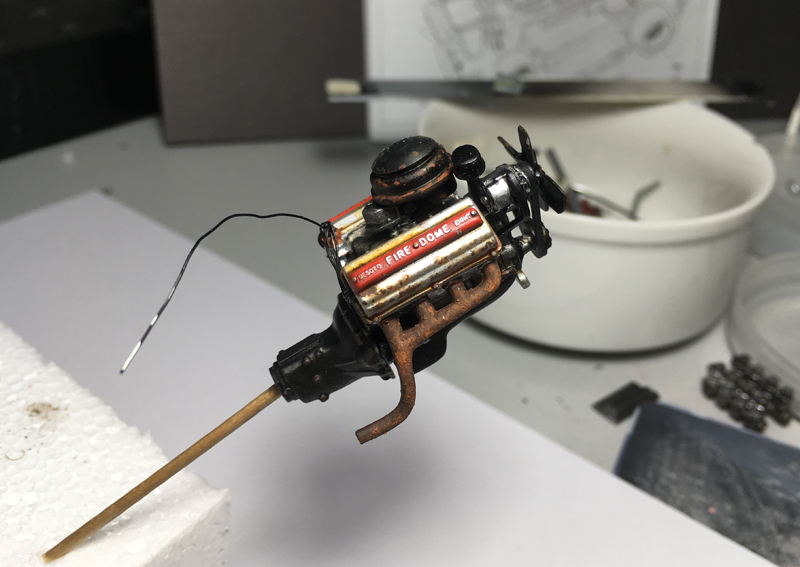

Die Kombination "Mopar-Motor in einem Ford" finde ich heute sehr reizvoll, damals geschah das aber hauptsächlich wegen der vielen schönen Chromteile :D .
Der Motor wurde dann erst mal komplett zerpflückt, alles gescheit entgratet und geschliffen, sowie vernüftig wieder zusammen gebaut.
Übrigens: Die Phrase "gescheit entgratet und geschliffen" werde ich mir im weiteren Verlauf des Berichtes sparen, sonst würde das hier zu lang...
Die achtfach Vergaser Batterie samt Doppelluftfiltern find ich mittlerweile etwas overdone und so bekam der Hemi eine neue Ansaugbrücke, Einzelvergaser, Luftfilter und Lichtmaschine aus der Grabbelkiste.
Die Verkabelung besteht aus 0,3mm Bleidraht.
Für die Rosteffekte habe ich mir das Rust and Stain Set von Vallejo zugelegt.Wann immer Ihr im Bericht also Rost-Töne seht, stammen die aus diesem Set.
Aus 2.5 mm Alurohr und Töpfen aus der Grabbelkiste wurde die Auspuffanlage gestrickt.

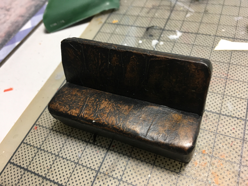

Die Sitzbank wurde mit dem Dremel etwas durchgesessen und dann mittels Glanzpapier "beledert".

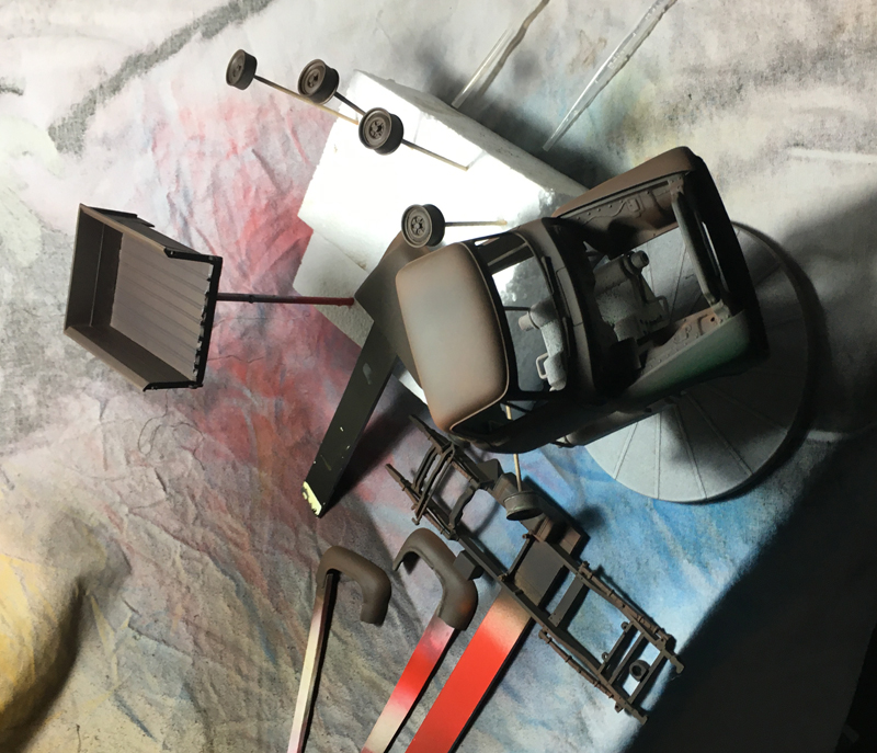

Lackierungsplan:
Die erste Farbschicht ist der Rost der durch den Decklack wieder hervortreten soll.An den Übergängen zu den senkrechten Flächen sollten Chippings zu sehen sein.
Nach einem fehlgeschlagenen Versuch mit Chipping Fluid (falsche Anwendung meinerseits, wahrscheinlich) probierte ich die "Salz-Methode".
Erste Schicht: Rost
Die Rostschicht wurde mit mattem Klarlack versiegelt, auf den noch nassen Klarlack wurde dann Salz getreut welches so kleben bleibt.
Danach wurde die eigentliche Lackschicht aufgetragen. Beim Brushen habe ich die waagerechten Flächen freigelassen bzw. nur leicht angenebelt.
Nach den Trocknen wurde das Salz wieder runter gewaschen / gerubbelt / gekratzt:

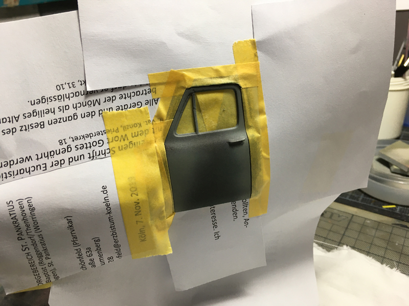

Wie es sich für Rostlauben gehört soll auch mein F100 mit guten gebrauchten Teilen vom Schrottplatz aufgemöbelt sein.
Fahrertür und Kotflügel vorne rechts waren nicht mehr zu retten und mussten getauscht werden.
Die entsprechenden Teile wurden abmaskiert...
Und in himmelblau lackiert.
Ursprünglich hatte ich vorgehabt die Teile in seidenmatt glänzend aufzupolieren, aber ich musste schnell feststellen dass das "zu gut" ausgesehen hätte.
Daher erhielten diese Teile ebenfalls einen leicht ramponierten look.
Die Beifahrertür muss wohl als nächstes getauscht werden...

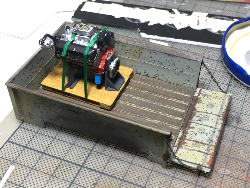

Ladefläche
Die Holzplanken der Ladefläche wurden von zunächst von Hand gepinselt und mit wash gealtert.
Dann wurde das Holz abgeklebt und die Maskierung erst nach allen Lackierdurchgängen entfernt.
Die größeren Rostflächen und Schleifspuren an der Heckklappe sind nachträglich per Pinsel aufgetragen.
Hier nochmal eine Lobhudelei in Richtung Vallejo Farben: Obwohl die Lacke sehr dünnflüssig sind, decken sie sehr gut und tragen daher kaum auf.
Die Montage der Ketten an der Ladeklappe hat mich 2 lange fummelige Stunden gekostet.
Die Ösen für die Ketten wurden aus 0,4 mm Messingdraht gebogen und mit Sekundenkleber fixiert.

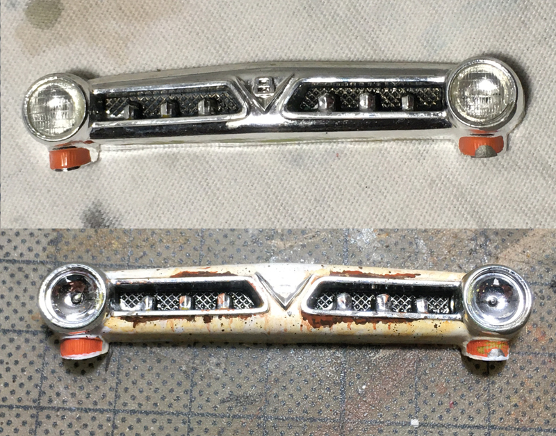

Hallo Thomas,
den Post zu Deinem F100 habe ich während meines Projektes gelesen, hat mich sehr beeindruckt.
Die Farbgebung der Kühlermaske und die Wahl des Ladegutes habe ich mir erlaubt als Inspiration zu übernehmen. :)
Kühlermaske Vorher / Nachher:
Als Kontrast zum gammeligen Aussehen des Pickups sollte er einen "frisch überholten" Motor auf der Ladefläche haben.

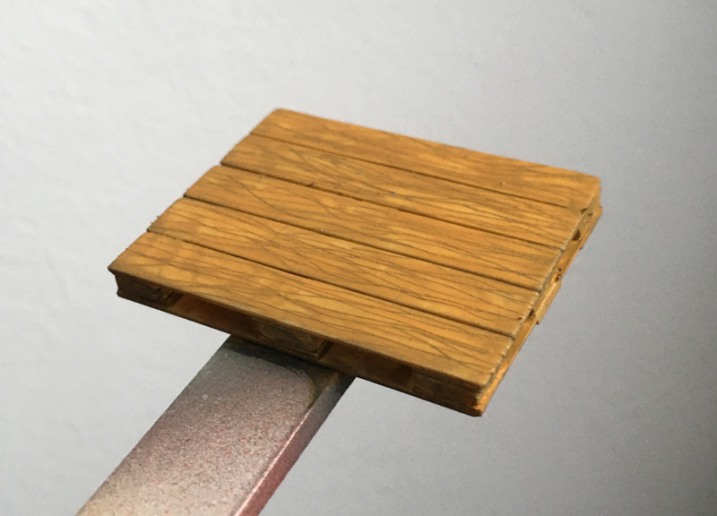

Meine Wahl fiel auf einen 427 Chevy Corvette V8 von Revell.
Getriebe und Kupplungsglocke habe ich abgetrennt sodass man freien Blick aufs Schwungrad hat.
Verzurrt wurde der Big Block auf einer Palette mit Motorhalterung, beides aus 0,5mm Sheet gefertigt.
Das Packband ist Leukosilk mit Edding eingefärbt.
Auch die aus dem AMT Bausatz stammenden Gasflaschen kommen wieder zum Einsatz:

Kannst du noch etwas zur Ledersitzherstellung erläutern?

Zum Thema Lackaufbau: Die Salz-Methode:
1. Als Basislack wird der "Rost" aufgetragen. Man kann mit verschieden hellen Rosttönen auch Schattierungen erzeugen.
2. Der Basislack wird dann mit mattem Klarlack versiegelt. Dort wo später Übergänge zwischen "ganz rostig" und "noch Farbe drauf" sein sollen streut man Salz auf den noch nassen Klarlack.
Bei der Ladefläche habe ich ziemlich viel Salz verwendet, da die Schienen und Seitenwände, pickelig und verkratzt aussehen sollten. Bei der Karo habe ich wenig Salz nur an den Übergängen verwendet.
3. Auf die Rostbasis habe ich dann die Fahrzeugfarbe lackiert, habe aber die waagerechten Flächen frei gelassen.
Ich habe mit 0,25er Düse und 0,9bar lackiert so dass ein relativ schmaller Sprühstrahl entstanden ist.
4. (nicht im Bild) Nach dem Durchtrocknen wir das Modell gewaschen. Das wasser löst das Salz unter dem Decklack an und mann kann es dann vorsichtig mit dem Finger runterreiben / rubbeln.

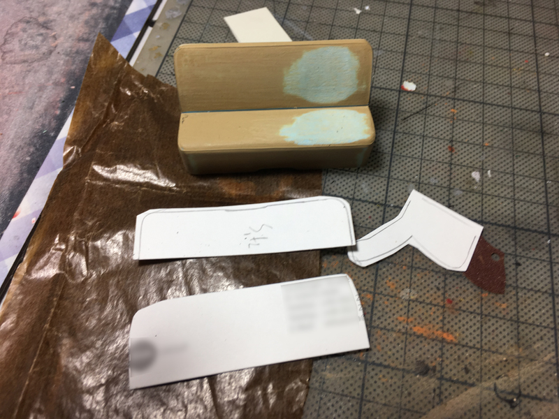

Für den Lederbezug der Sitzbank habe ich braunes Glanzpapier benutzt.
Das gibts im Bastelladen in vielen Farben und oft für Martinslaternen verwendet.
• Das Glanzpapier grob zuschneiden: Sitz, Lehne, Seiten
• Ganz wichtig: Papier ganz klein zusammen knüllen und anschließen sorgfältig wieder glattstreichen (das ergibt die Leder Struktur)
• Sitzbank mit wasserverdünntem Holzleim einpinseln und Papier grob positionieren.
• Dann das Papier mit den Pinsel auch von oben mit dem Leim-Wassergemisch einpinseln und in Position "massieren". Keine Angst. das Glanzpapier ist sehr stabil und lässt sich nass prima um die Ecken legen.
• Überschüssiges paier nach dem trocknen mit den Cutter durchtrennen und wieder runterpiddeln.
• Das ganze Fläche für Fläche wiederholen.
• Nach dem Trocknen das "Leder" dünn mit seidenmatt Schwarz lasieren. (Revell Aqua Color) Muss nicht schwarz sein, man kann eigentlich jede gewünschte Farbe wählen.
• Wenn die Farbe trocken ist mit alkohol-feuchtem Wattestäbchen and den Kanten und Erhebungen den Braunton wieder rausarbeiten.
Auch das liest sich komplizierter als es ist.
Fortsetzung folgt...

Die Methode für die Sitze gefällt mir-werde ich mal versuchen.Wahrscheinlich war das Papier viel zu fest das ich die ganze Zeit benutzt habe.

Die Alterung und Verschmutzungen des Motors sind sehr gut gelungen und sehen sehr echt aus :thumbsup: .
Deine Technik mit dem Salz ist mir auch bekannt, habe ich bei meinem Krupp Titan auch verwendet um Lackabplatzer nachzustellen. :)
Die Ledersitze habe ich auch mit Deiner Technik gemacht, allerdings nehme ich dafür das Lackpapier der After Eight Pefferminztafeln :thumbup:.
Da hat man dann 2x was davon :abhau:
Das ist genau das gleiche Material. After Eight ist aber nicht so ganz mein Geschmack :D
Abgesehen davon ist ein DIN-A2 Bogen Glanzpapier deutlich billiger als eine Schachtel After Eight.
