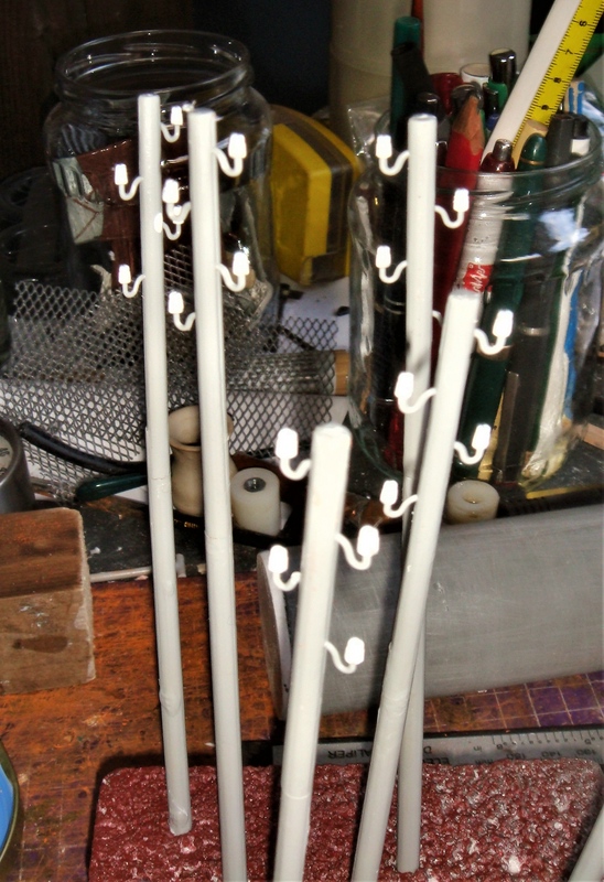

Als erste Bauteile der Fabrikanlage habe ich heute den Chemie-Silo und sechs Gittermasten
zusammengebaut, beides grundiert und die Masten auch schon mit Eisenfarbe überzogen.

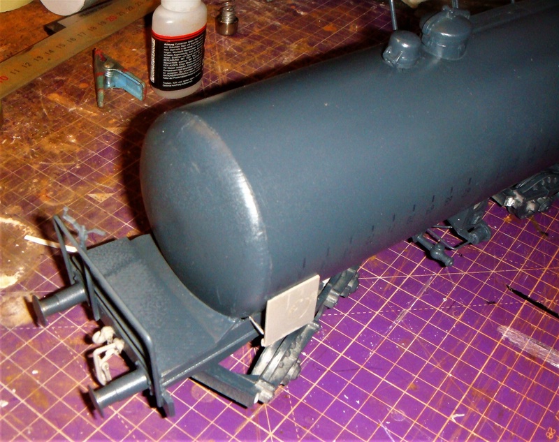

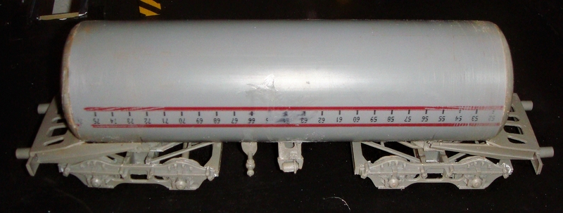

Außerdem hab ich mir den abgebildeten, amerikanischen (Wasser)-Tankwagen im Netz gefischt,
im hier gezeigten Zustand.Ich will die ihn nach kleinen Umbauten, Ergänzung von Fehlteilen und
einer Umlackierung als Chemikalientankwagen auf dem Fabrikgelände einsetzen.

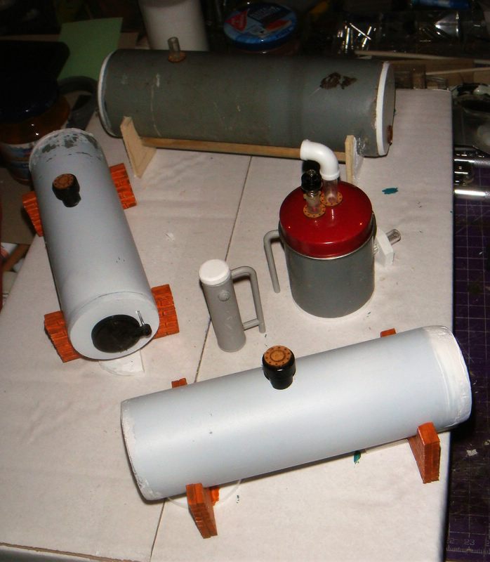

ich will zuerst mal die "Zubehör-Fahrzeuge" und die Gebäude erstellen, zur Zeit bin ich dabei,
einige Tanks für das Außengelände zu bauen (Scratch).Die werden später mit Rohren an die
Fabrik angeschlossen.Ein mögliches Thema für das Diorama ist tatsächlich "Chemieunfall".
Und schließlich heißt ja nur der Bausatz "Gotha-Werk".Ob ich den übernehme, weiß ich noch
nicht.Vllt. nenne ich es ja "Chemische Fabrik Gebr.Herbert" 8) ...Und die alte Lok als Betriebslok,
der 49er Magirus und der nach dem WWII übernommene Ami-Tankwagen passen ja zu dem alten
Ambiente der Gebäude (kleine, altmodische (Chemie)-Fabrik.Aber das Geschehen auf dem Diorama
wird sich schon eher in der neueren Zeit abspielen - sonst würden ja einige der modernen Schutz-
Anzüge der Figuren nicht passen.
Lieber wäre mir statt des Themas "Chemieunfall" eine ganz normale Fabrik mit Arbeitern gewesen,
aber es gibt so gut wie nichts an zivilen Figuren, die aus der Zeit nach dem WWII sind.
Eine auch angedachte Idee war noch, Zombies rumlaufen zu lassen, davon gibts ja Haufen Figuren,
aber das Thema liegt mir doch nicht so richtig.
Einige Bilder der im Bau befindlichen Tanks:

Vielleicht kannst du ja einen Link des Bausatzes einfügen. Zugegebenermaßen ist 1/35 nicht mein Maßstab (und Dio`s auch - noch - nicht), aber der ein oder andere Leser interessiert sich sicher, wo du die Modelle her hast.
Was auch ganz interessant wäre, wie bzw. aus welchen Materialien du die Behälter / Tanks gebaut hast. Ich glaube, ich habe irgendwo ein 100´er HT-Rohr gesehen :?:
Ansonsten diverse Schläuche...
Der Heizungsfitting als 90°Rohrbogen wirkt sehr massiv :!: aber wenn der Rest der Leitung dieselbe Nennweite hat, passt es dann auch optisch.
Wo hast du das Handrad für den großen Behälter her, das passt sehr gut. Auch die Flansche sind gut, was hast du dafür genommen?
Ich tat mich ja noch sehr schwer mit den liegenden Behältern mit Mannloch im Klöpperboden, habe ich so noch nie gesehen (Mannloch immer nur mantelseitig oben, nur bei stehenden Behältern sind Mannlöcher im Klöpperboden oben üblich).
Tatsächlich gibt es diese wohl aber doch, wenn auch nur selten (ist ja ein potentielles Leckage-Risiko bei liegenden Behältern, aber das Dio ist ja darauf angelegt ;) )
Aber wieder mal beeindruckend, welches Tempo du vorlegst.
Gruß Klaus

Die kleineren Tanks sind aus 40mm HT-Rohr, der größere ist aus 50mm HT-Rohr.Der kleine senkrecht stehende
ist ebenfalls aus 40mm Rohr, mit einem Blechdeckel.Die Flansche gibts bei dem Hersteller der Fabrik-Bausätze
auch in verschiedenen Durchmessern.Die Mannlöcher der kleineren Tanks sind ehemalige Vorderachsteile eines
1:18-Automodells.Handräder habe ich vor längerem mal ein Dutzend in verschiedenen Durchmessern gekauft, wo
weiß ich leider nicht mehr.Und das Rohrknie auf dem kleinen Behälter ist ein 7mm-Bogen, der zu den 6mm Rohren
des großen Silos paßt, solche Rohre werden von allen Behältern ausgehen und zur Fabrik führen.Aber es wird auch
Rohre mit größeren Durchmessern geben (bis ca. 15mm, solche führen u.a. auch aus der Fabrik zum Schornstein).
Bei diesen größeren Durchmessern werde ich z.T. meine alten Kupferrohre und -fittings einsetzen.

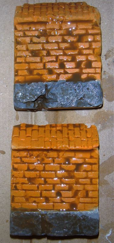

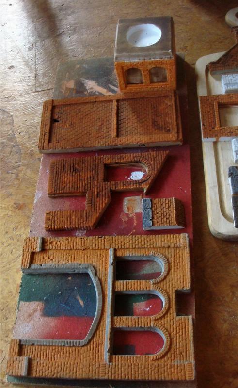

Heute hab ich mal begonnen, einige der Wandteile gefärbt und etwas "verschmutzt".Auf dem ersten Bild
sind nicht alle Teile im gleichen Barbeitungszustand.Auf den beiden nächsten Bildern sieht man die erste
"Schmuddelschicht", eine wässrige braune Acrylfarbe.Morgen nach dem Trocken werde ich die Fehlstellen
beseitigen und nachwashen.

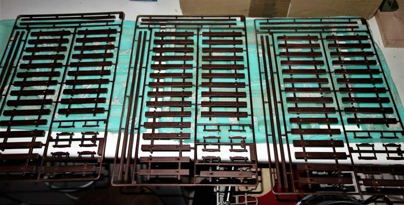

Außerdem habe ich die Schwellen und Schienen des Bahngleises erst mal braun grundiert.
Insgesamt wird ca. 1m Gleis auf dem Dio liegen, am einen Ende wird ein Prellbock stehen.
Ob ich allerdings das mitgelieferte Gleisbett verwenden kann, weiß ich noch nicht...

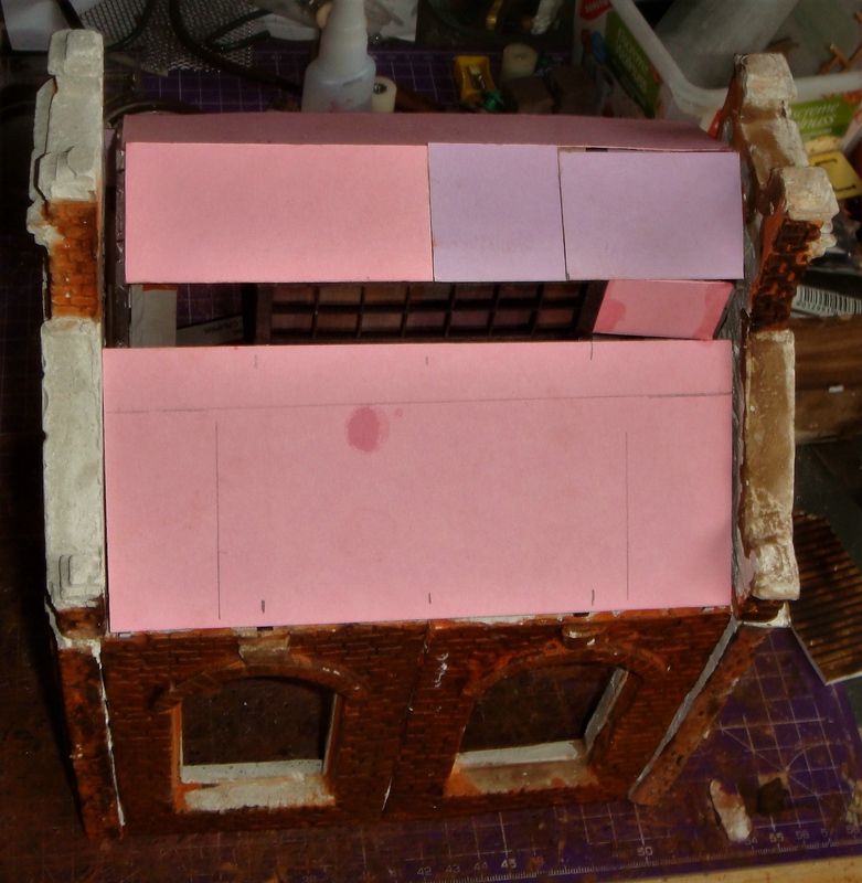

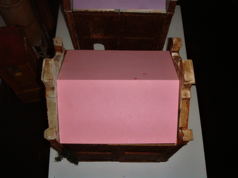

Ich bin mal wieder ein paar kleine Schritte vorangekommen mit dem Vorbereiten des Dioramas.

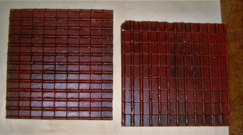

Da ich ja die Gebäude auf der Rückseite geschlossen darstellen will, habe ich nach dem Muster
des einen mitgelieferten Dachträgers eine Schablone geschnitten und dann aus dünner Wellpappe
diese Form ausgeschnitten.Dann jeweils zwei davon zusammen geklebt, so sind sie stabil genug.
Das Dach werde ich ebenfalls nicht mit den mitgelieferten Papp-Platten, sondern mit selbst
angefertigten decken.

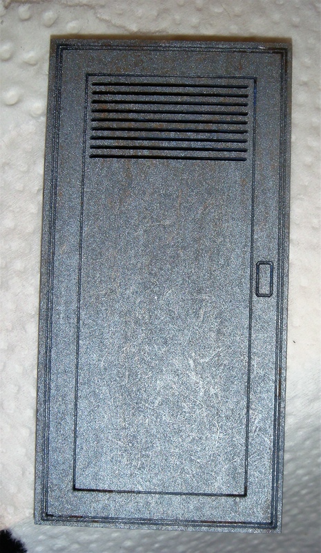

Außerdem habe ich das Trafohäuschen zusammengebaut.Das Dach werde ich aber erst morgen
drauf setzen, ebenso werden Tür und Fenster erst morgen eingebaut.
Dann habe ich zwei Reinigungstüren des Schornsteinsockels gefärbt und eingesetzt.

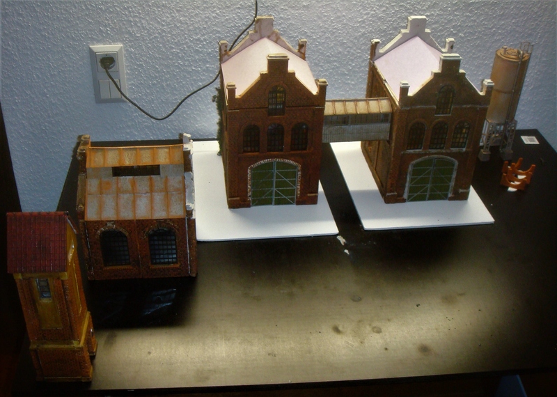

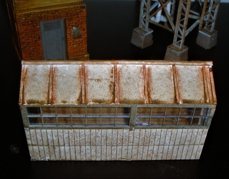

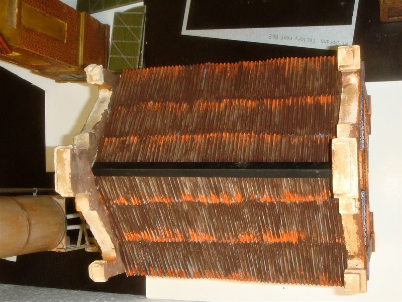

Wieder hat es bei mir ein paar Fortschritte gegeben.Der Übergang zwischen zwei Gebäuden (Bild Nr.1)
der im "Original" in der Luft endet, ist bei mir als Gang zwischen dem Gebäude der "Gotha-Werke" und
dem der "Factory" gedacht.Dafür habe ich das Ende begradigt (auch die unterschiedlich langen Sparren
habe ich auf gleiche Länge gebracht) und eine Rückwand (als Auflage für die Dachsparren) mit einer Tür
eingesetzt.Die Fensterrahmen sind "verglast".Das Dach trocknet noch.Morgen werde ich den gesamten

Außerdem habe ich verschiedene Behälter und Reaktoren mit Metallic-Farbe lackiert.Einen Filterbehälter
(?) habe ich aus einem Meßbecher gebaut.Der wird später an der Wand der "Factory" befestigt.
Dann wurden noch Fenster und die Tür in das Trafohäuschen eingestzt.Auch das Dach ist aufgeklebt,
muß aber noch trocknen.Davon gibts erst morgen Bilder.

Als letztes zwei Bilder des kleineren Fabrikgebäudes.Dessen Dach mit seinem Oberlicht wird
morgen aufgesetzt, genauso auch die Dächer auf den großen Gebäuden.
Auch muß ich noch an einigenvielen Stellen mit Farbe nachbessern... ;( ....
oder mehr Efeu "pflanzen" :D

Heute sind -wie angekündigt- die Dachdecker bei mir tätig geworden 8) .Zuerst bei den beiden größeren Gebäuden,
dann auch noch bei dem kleineren.- Zuerst habe ich bei allen drei Gebäuden die Dachträger mit "Dachlatten" ver-
bunden, anschließend die "Schalung" aus Karton aufgebracht.Die "Blech-Eindeckung" für das kleine Fabrikgebäude
habe ich erst mit Alu-Lack (Felgenlack aus der Billigsprühdose) grundiert und jetzt liegen sie nach einer ersten
Alterung zum Trocknen...falls noch eine zweite Alterung nötig werden sollte, kann ich erst morgen weiter machen.
Für dieses kleine Dach mit seinem Lichtschacht verwende ich die mitgelieferten Tafeln aus dem Bausatz plus die für
das Dach des großen Gebäudes.Die beiden großen werde ich wohl mit selbst gemachtem "Wellblech" decken.In die
beiden großen Häuser habe ich inzwischen auch eine Decke zwische EG und 1.Stock eingezogen (nur Pappe) und
eine abgeschirmte Leuchdiode eingebaut, damit im Dunkeln das Licht durch die Fenster scheinen kann...
Dach 1
Dach 1 und 2
Dach 3
Boden und Leuchdiode

Das erste Dach ist gedeckt!Und zur Probe hab ich drei Fenster eingesetzt (die für die andere Seite sind noch nicht fertig).
Und befestigt ist das neue Dach auch noch nicht, damit ich noch Restarbeiten am Gebäude vornehmen kann.Und um eine
Vorstellung vom benötigten Platz zu bekommen, hab ich mal die bisher fertiggestellten Gebäude etwa so platziert, wie sie
später vllt stehen werden.Ich werde wohl nicht um eine zweite Platte herumkommen, damit nicht alles zu sehr gedrängt
wirkt....schließlich soll das Gleis für die Bahn, ein Stückchen Straße und die verschiedenen Tanks, Reaktoren und (wichtig!)
die Mauer mit Einfahrtstor auch noch auf das Diorama passen 8)

Ich bin dabei, den Kesselwagen zusammen zu kleben - ein ziemlich besch..eidener Bausatz, aber ich komme voran.
Außerdem habe ich ein paar "zivile" Arbeiter aus der Bucht gefischt und gestern zusammen gebaut.Und als letzte
Tat noch das erste Blechdach aufgeklebt und heute erste Farbe drauf gestrichen... die weitere Alterung erfolgt
dann vermutlich heute Abend.
Kesselwagen:

heute habe ich das zweite Hauptgebäude meiner Fabrik mit einem Dach versehen.Dabei habe ich mich an
den beim Bausatz mitgelieferten Dachplatten orientiert und sie aus Bastelkarton nachgebaut.Dazu habe
ich den Karton mit einem scharfen Messer in passende Streifen geschnitten, die einzelnen Platten in der
passenden Breite eingeritzt und diese Streifen lackiert (Alu-Felgensilber).Anschließend die Streifen mit
verdünnter Acrylfarbe gealtert und mit Pigment den angerosteten Zustand hergestellt.Die Streifen
wurden dann mit Sekundenkleber auf den Dachstuhl geklebt und dann die schmalen Stücke einzeln auf
dem Dach angeklebt.
Vermutlich werde ich wohl auch das Wellblechdach durch so eins ersetzen... gefällt mir besser als
das selbst gemachte Wellblech.
Originaldach aus dem Bausatz:
Nachbaudach:

Heute habe ich an meiner "Stromversorgung" für das Diorama weitergearbeitet, d.h. ich
habe einige Masten mit angegossenen Isolatoren zusammen gebaut und gefärbt (Masten
dunkelbraun, Isolatorenhalter Gunmetall, Isolatoren weiß).

Heute habe ich weiter an dem Kesselwagen gearbeitet.Zuerst habe ich das Geländer angefertigt, den Laufsteg
und die Dome angeklebt, außerdem wurde der Wagen mit den Anbauten zum ersten Mal in dunkelgrau lackiert.
Danach habe ich zwei Tafeln für Kurszettel und Notizen angebracht, ebenso die Kupplungen, "Druckluftschläuche"
und Bremskurbeln an beiden Seiten.
Beiträge: 271
Donnerstag, 13. Februar 2020, 19:34
Grüße aus der Modellbahnecke, 2x Bühne und Kurbel ist etwas viel. An der Seite mit der Leiter reicht ;)
Ansonsten fröhliches Weiterbauen, die Bebauung wirkt prima.
Daniel, der Hafenbahner
