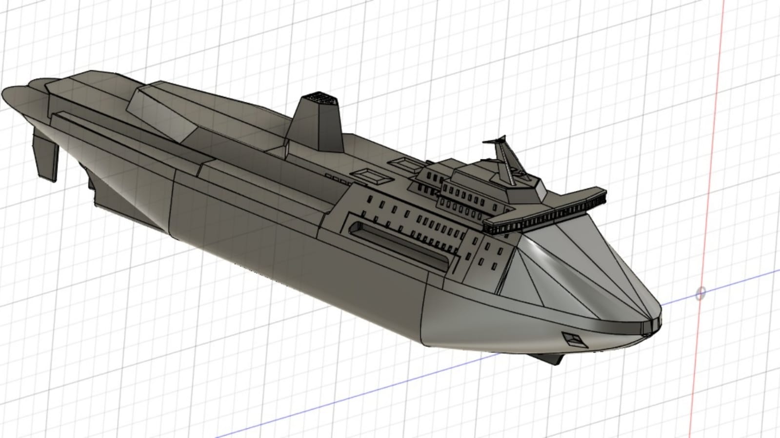

Eisbrecher Der Lidder Klasse Projekt 101510 1:100
Am Anfang Stand das Bier
Danach Kam die Idee
Eisbrecher projekt 10510 Lidder
Länge 205cm
Breite Knapp 50 cm
Eigenkonstruktion Nach Studie
Material Faserverstärkter 3d Druck
Gewicht Keine Ahnung
Geplante Bauzeit 6 Monate
Ziel Traunseechallange 2020
Und sogleich Folgt das 3D Modell
Detailaufnahme Des Mastes

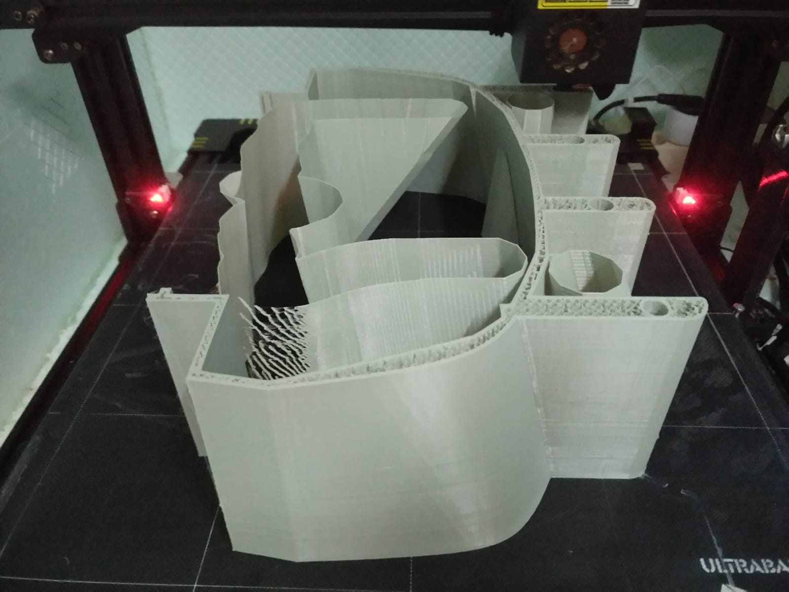

Der Erste Rumpf Test
Diverse Teile im Drucker
Heck mit Meinem Masstabspanzer
Und Der Rumpf wird Fertig Gestellt

Wie viele "Druck-Stunden" sind für den Rumpf drauf gegangen?

Natürlich ist Beim 3D druck ein Großteil der Arbeit beim Konstruieren am Pc
Wenn Fragen auftauchen immer Her damit
Zum Modell
Das Projekt Lider ist eine Russische Studie Für einen Überschweren eisbrecher
Lange 205 Meter Breite ca 50 Meter
Gewicht 50000 Tonnen Plus
Wir ( Ich und Mein Kumpel ) kamen auf das Schiff als wir Für Die Traunseechallange Teilnahme etwas Ungewöhnliches Gesucht haben .
Für den 3D druck entschieden wir uns da wir absolut keinen Plan vom Standard bau auf kiel Haben.

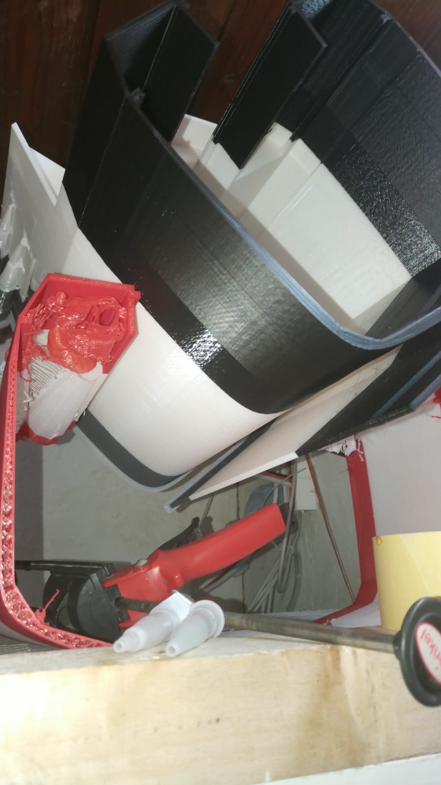

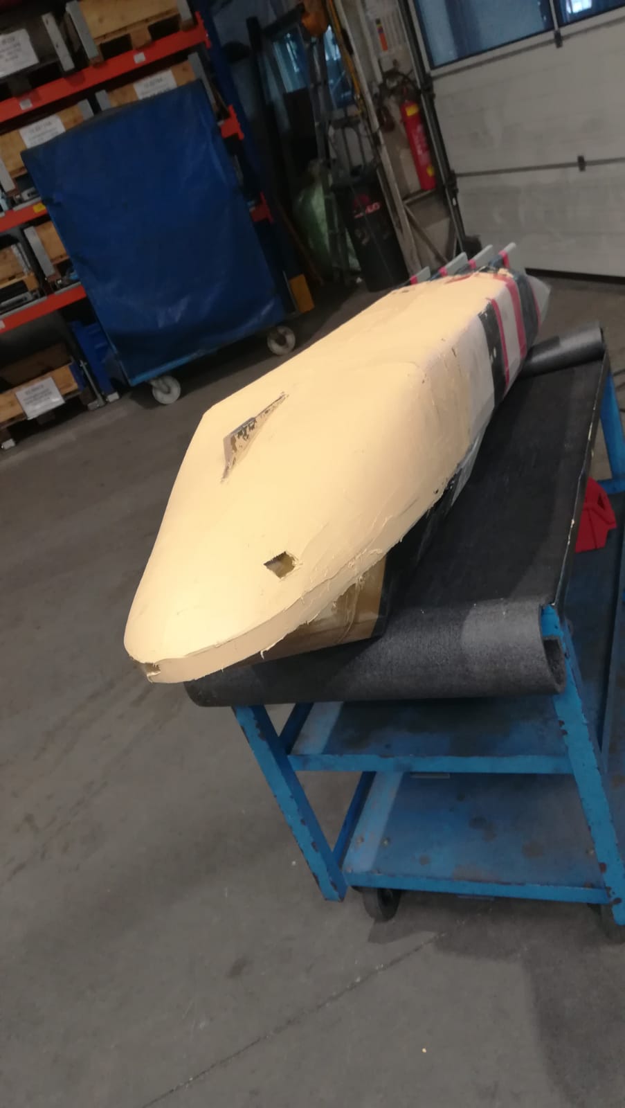

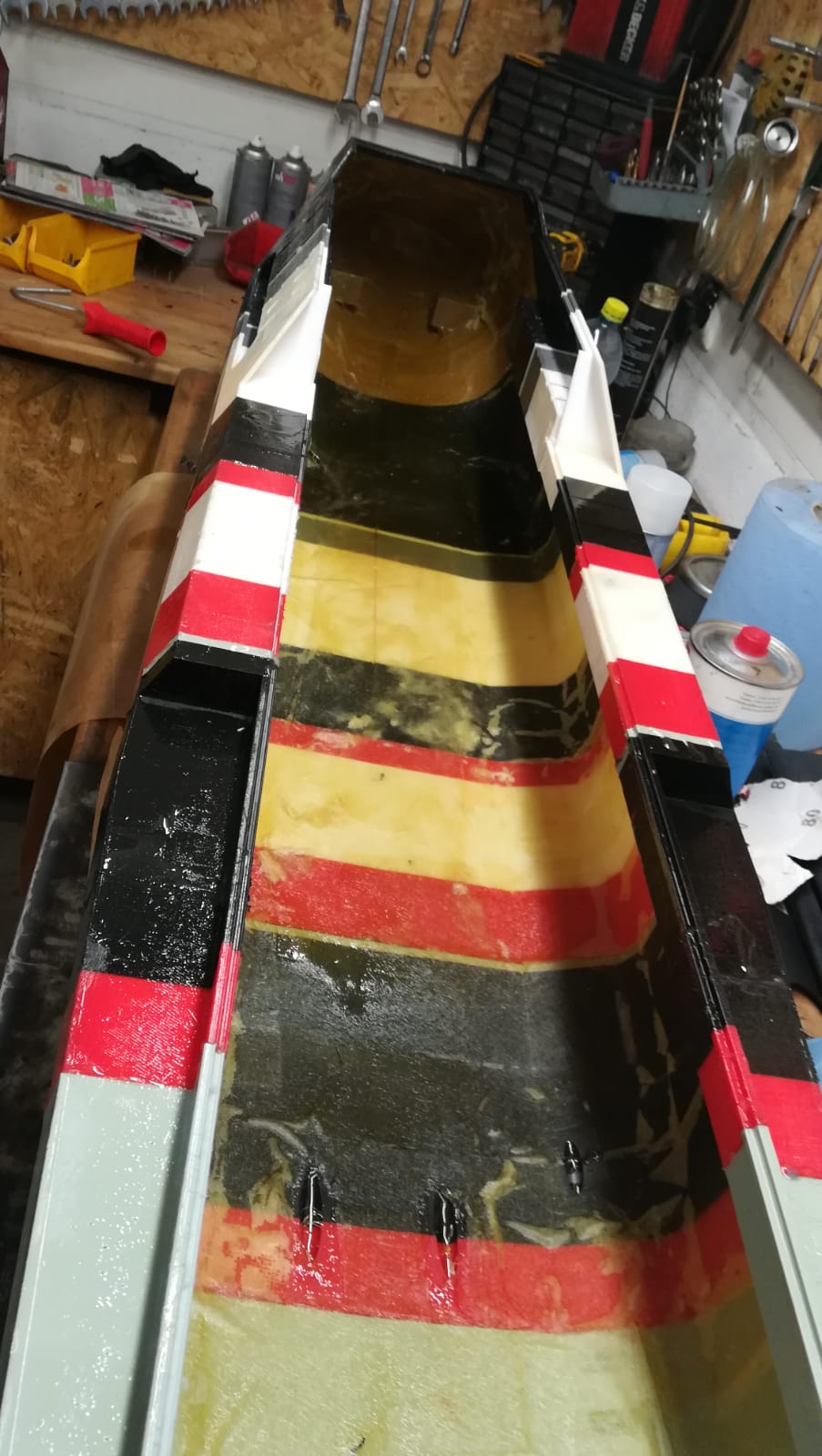

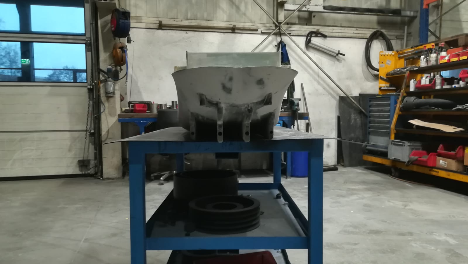

Da ich heute morgen frei habe Gönnte ich der Lider noch eine weitere Schicht GFK um die Stabilität des Rumpfes zu Verbessern.
Zuerst mal die Matten Einpassen.
Danach folgt das Harz

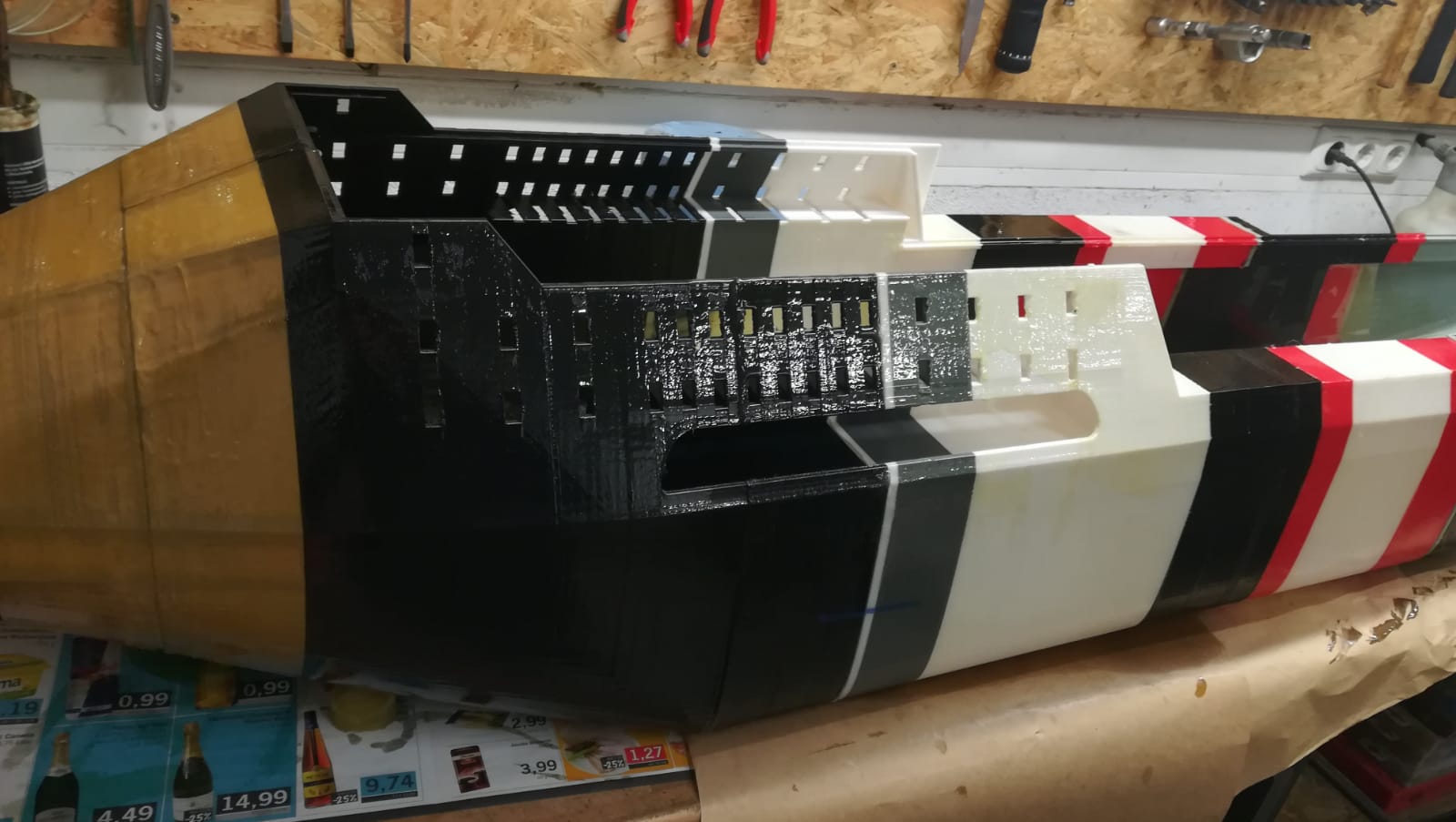

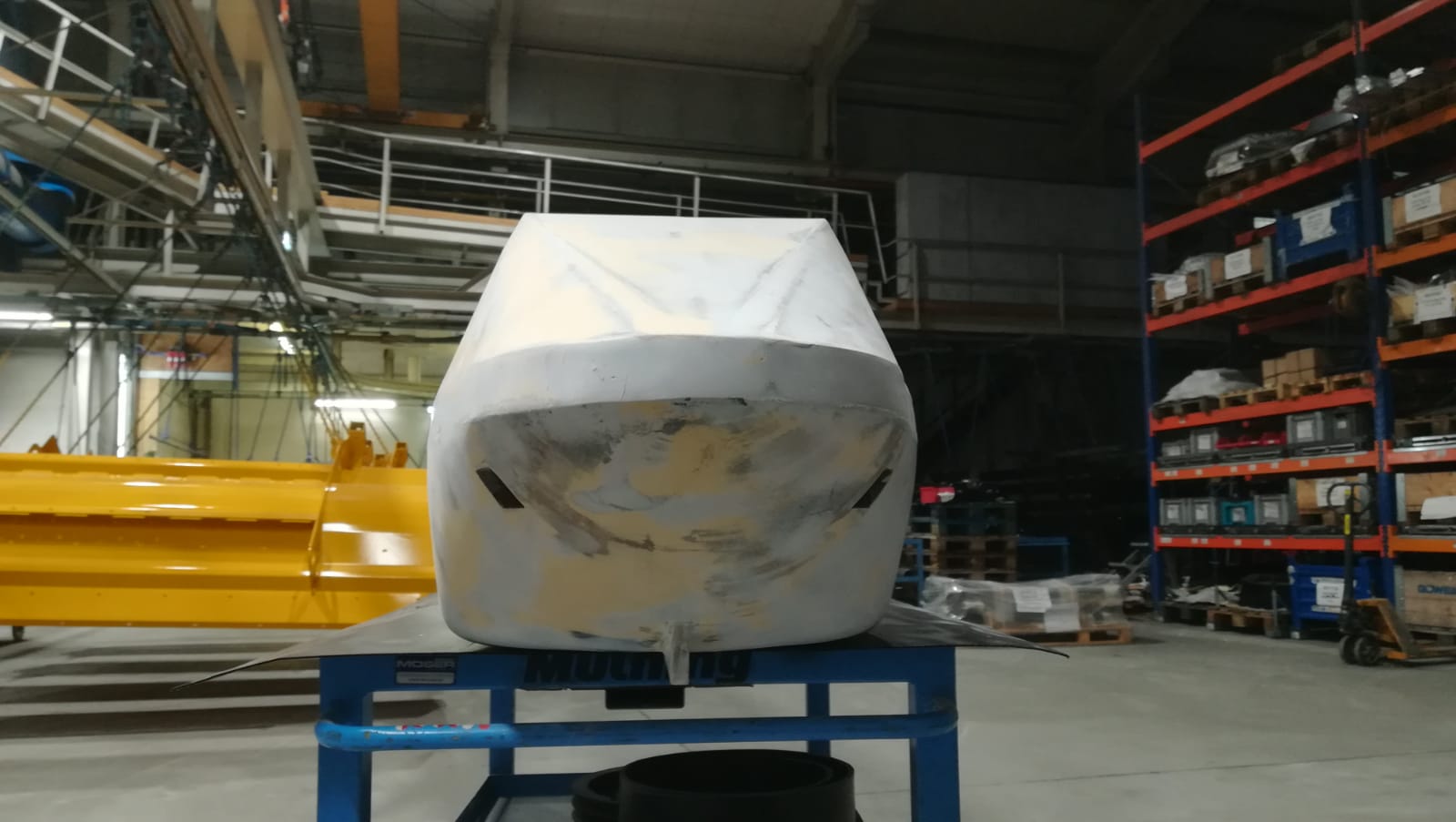

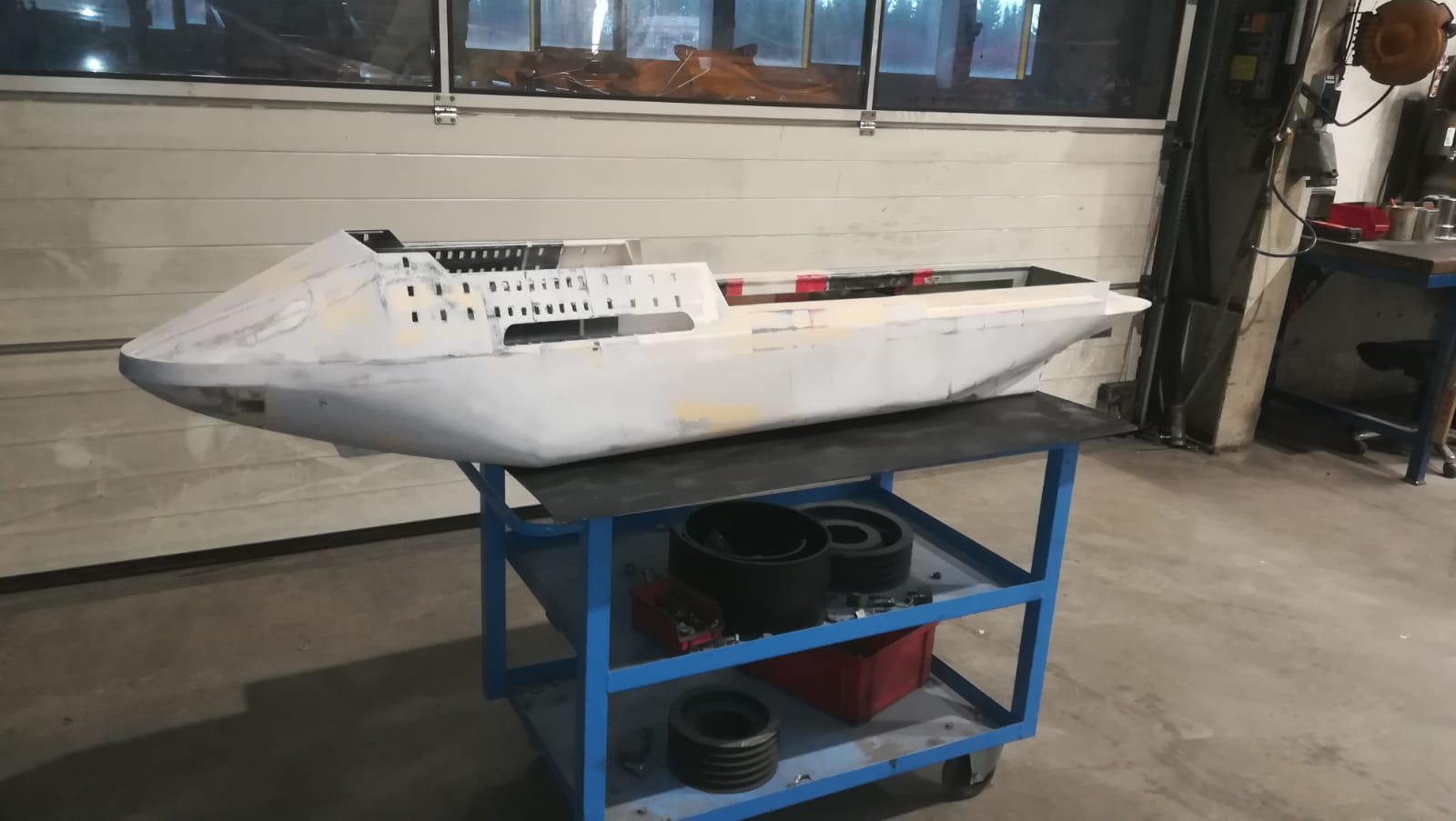

Die Kosten Halten sich in Grenzen bisher ca 200 für den Druck und 110 für die Lackiervorbereitung beim Druck kommen allerdings noch knapp 80 für die Aufbauten hinzu.
Verwendet wird ein Anycubic Chiron und für Die Kommenden Klein und Kleinstteile ein Anycubic Photon .

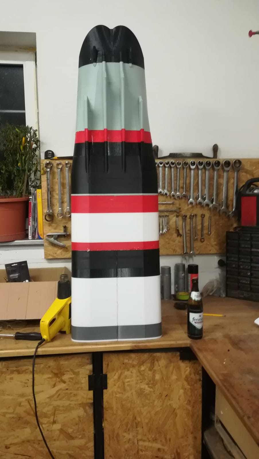

Heute wurde allerdings der Rumpf Komplett Geschliffen und Gespachtelt nächsten Freitag wird dann der Füller Folgen .
Herzlichen dank Hier an Meinen Chef der mich das in der Firma erledigen ließ :ok: :D ( Firma GÖWEIL ) hoffe mal ein Bisschen Schleichwerbung darf Sein :doof: :und: immerhin hat er mir ne Woche Handschliff erspart .
Jetzt giebt es mal bilder.
Die erste Spachtelschicht
Grob Geschliffen
Und Fertig
Dafür das ich Für die Konstruktion im Grunde nur 5 Bilder Hatte hab ich die Form doch gut hinbekommen oder?

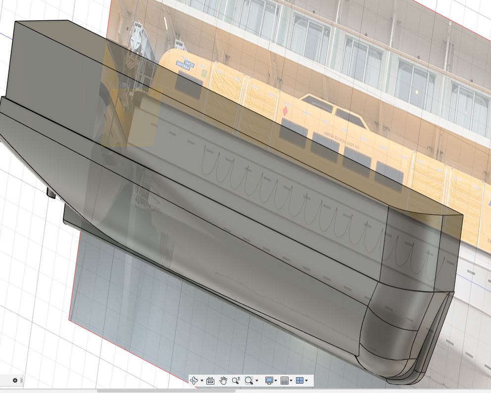

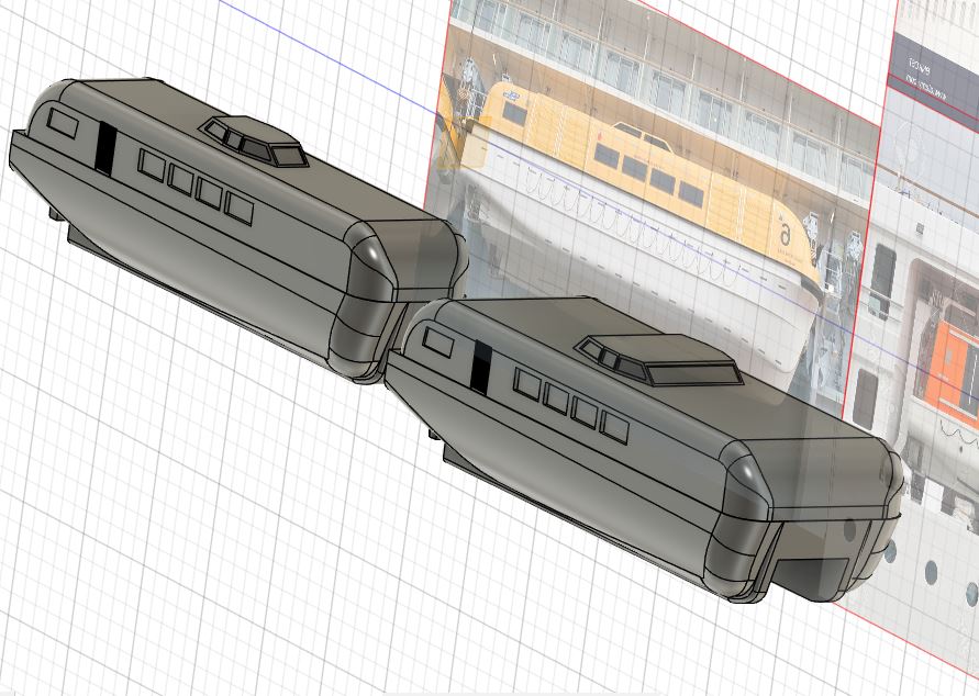

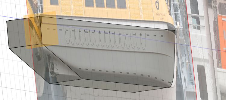

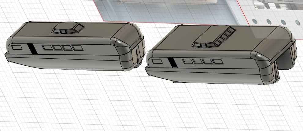

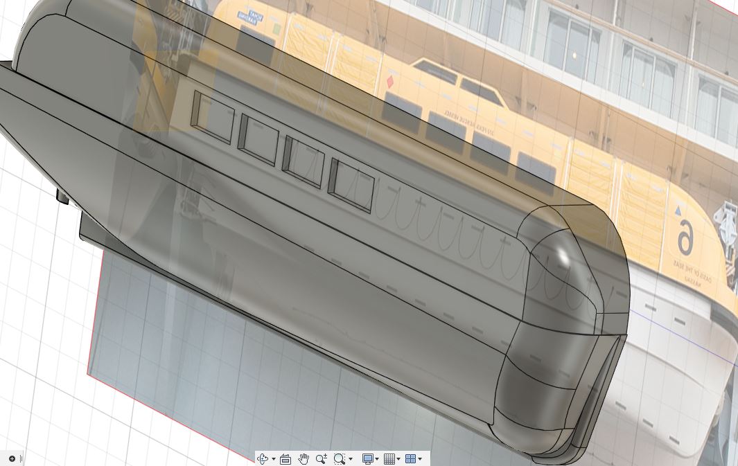

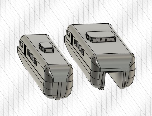

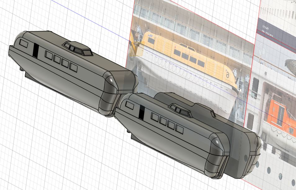

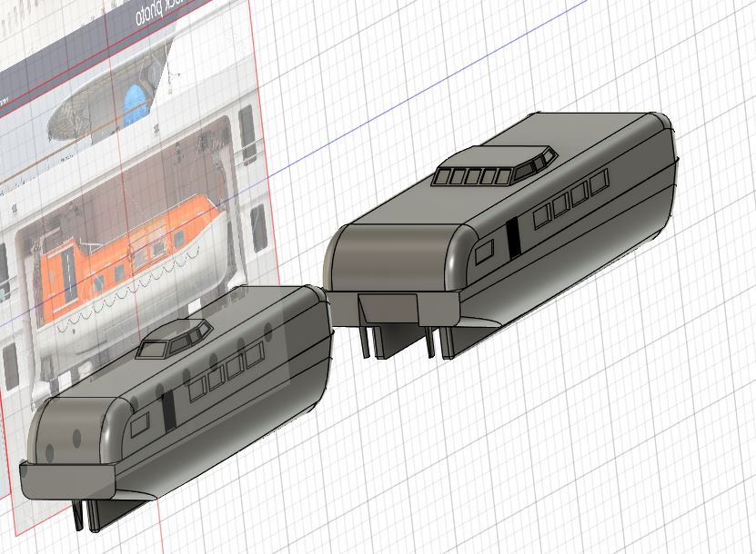

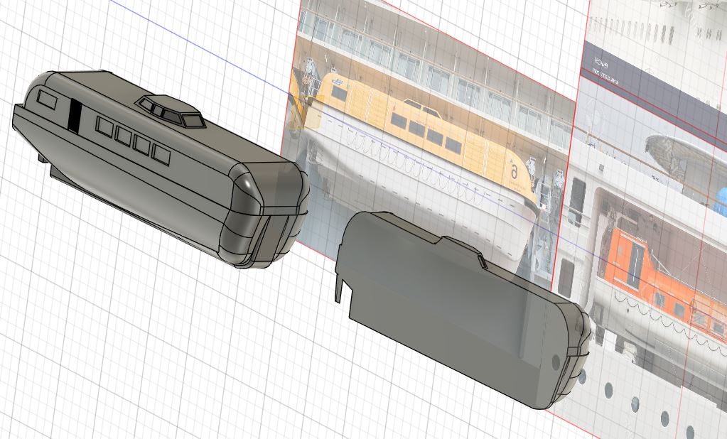

Heute habe ich die Beiboote Modeliert bin mir aber noch unschlüssig welche Variante ich Nutzen soll einzel Oder Katermaran Rumpf was sagt Ihr ?
Der Erste Grundkörper
Der Rumpf ist Modeliert
Die "Rettungskapsel"
Abrunden und Erste Details
Mehr Details und aus Einzelrumpf noch ein Doppelrumpf dazu
Aus 2 Mach Eins
Und Fertig zum Druck Theoretisch Wenn den Der Drucker Frei wäre
Hier Die Bugansicht beider Boote
Das Heck
Seitliche ansicht Beider
Und hier noch ein Paar details
Schiffschrauben und andere Ausrüstung wird aus Der Grabbelkiste Kommen .

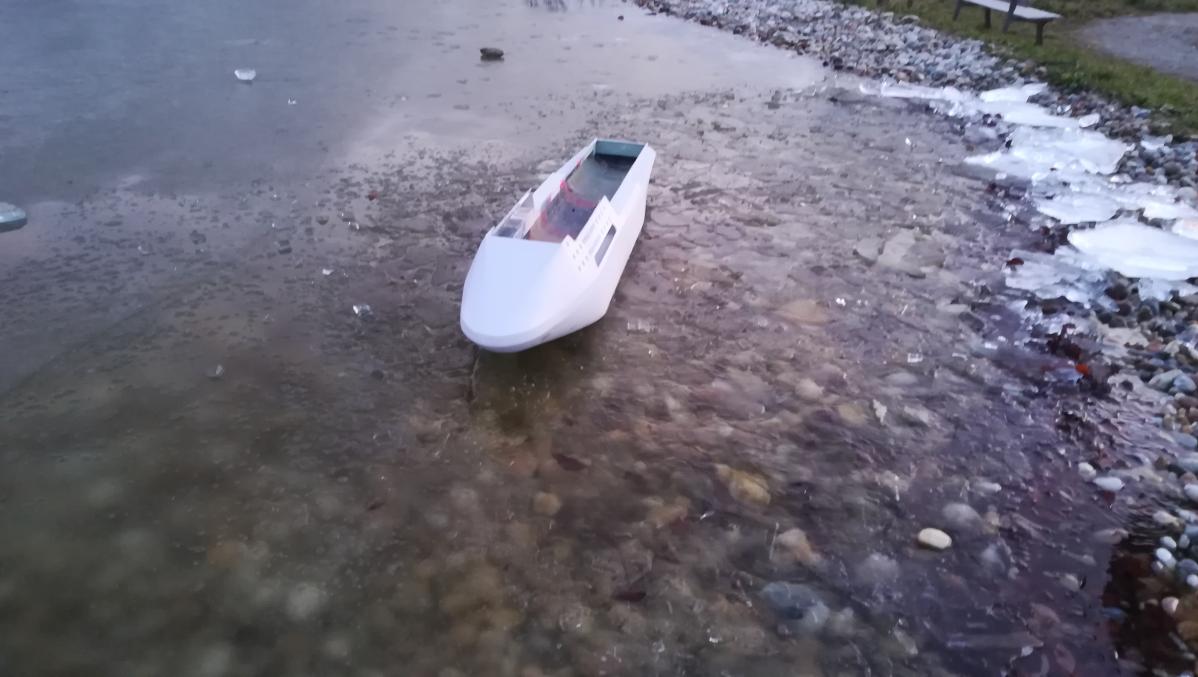

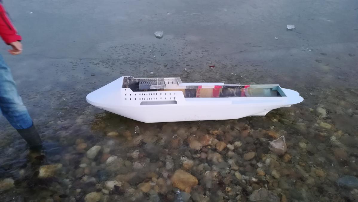

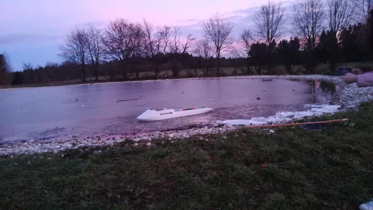

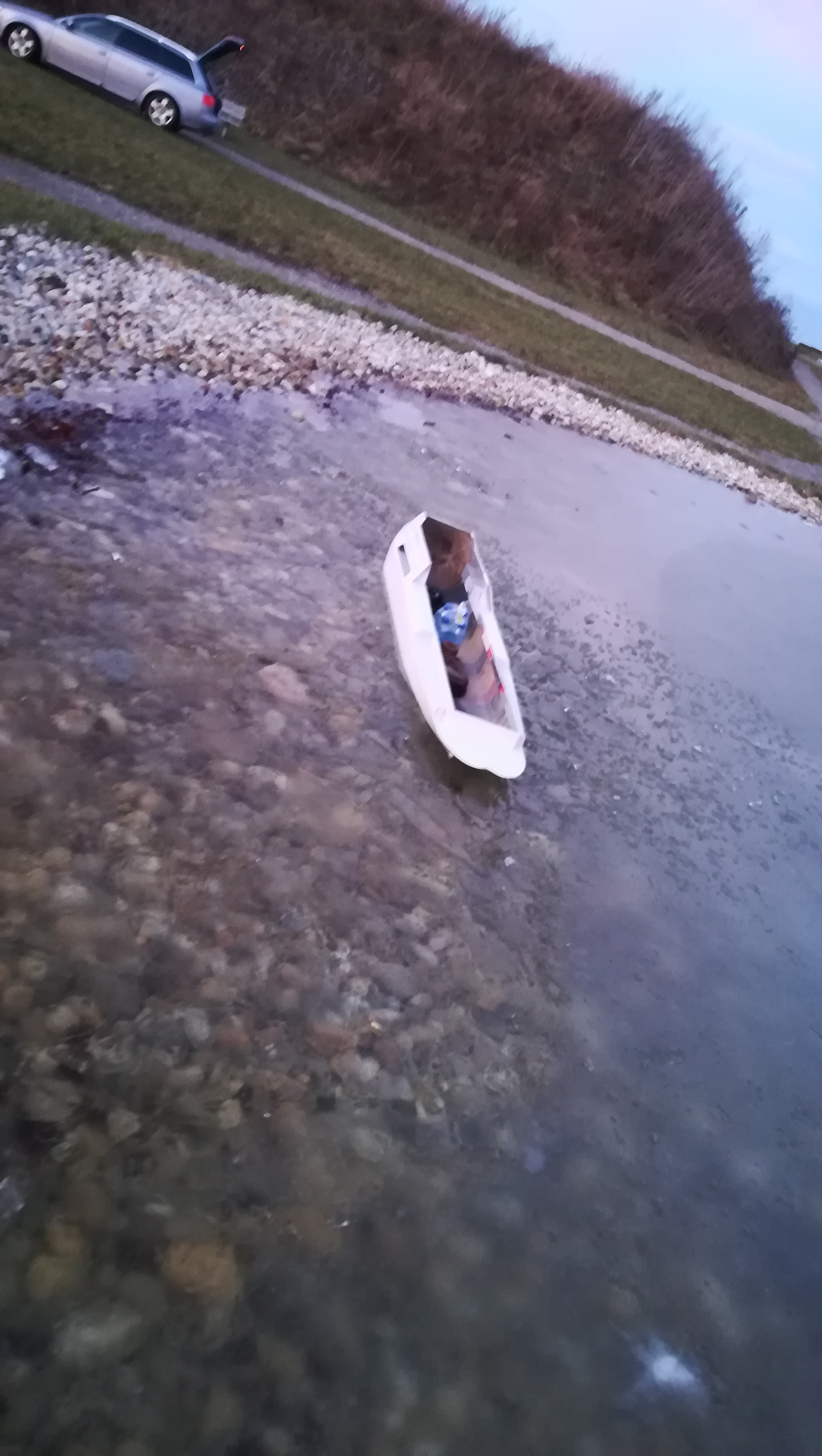

Stapellauf:
Gestern Wurde Der Eisbrecher Lider das erste mal seinem Element Übergeben.
Nach der Feststellung ok schwimmt wurde mit dem Gewichtstests Begonnen.
Ich liebe diesen Bug .
Die Form ist Gewöhnungsbedürftig aber Geil .
35 Kg Stehen für Ballast und Elektronik zur Verfügung.
Ps 5cm Eis Kann Gebrochen werde.

Dienstag, 17. Dezember 2019, 07:03
Sieht gut aus!
Da kann man dir nur kalte Nächte und viel Eis auf dem See wünschen ;)
Beiträge: 249
Dienstag, 17. Dezember 2019, 19:13
Ein sehr beeindruckender Pott! Bockstark!
Mit dem richtigen Antriebskonzept schleppt der sicher gut was weg, nie wieder selbst rudern :ok:

Glückwunsch zur gelungenen Jungfernfahrt. Echtes Eis, wo gibt's denn sowas noch? :D

Nur Stappellauf
Motoren und antrieb sind Noch nicht an Bord.

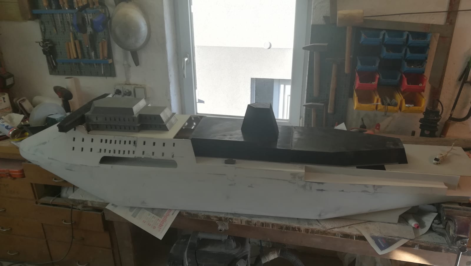

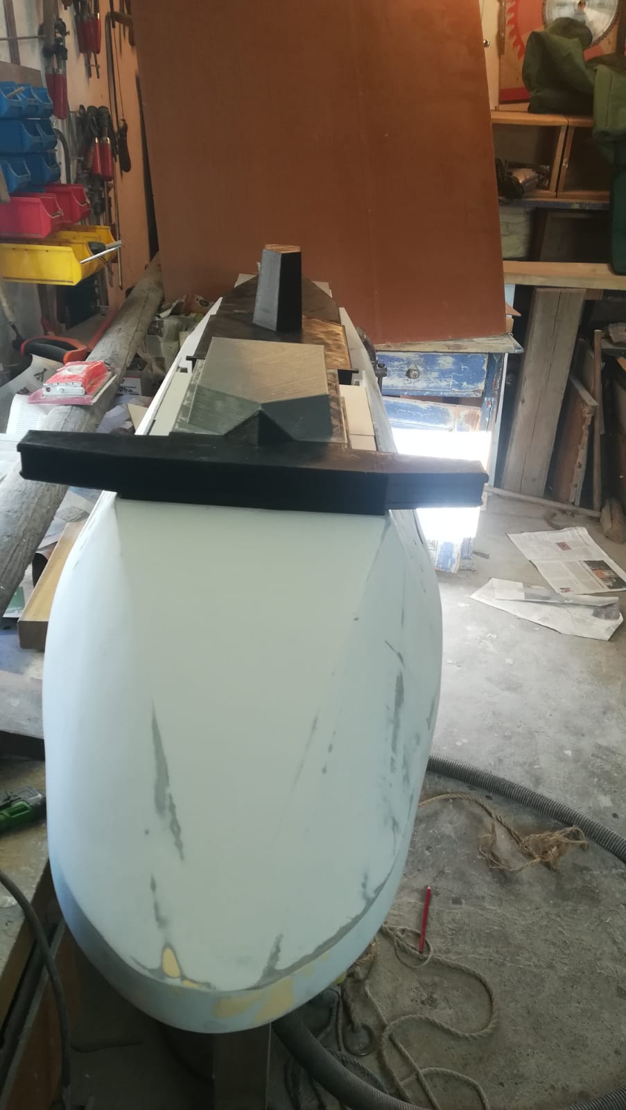

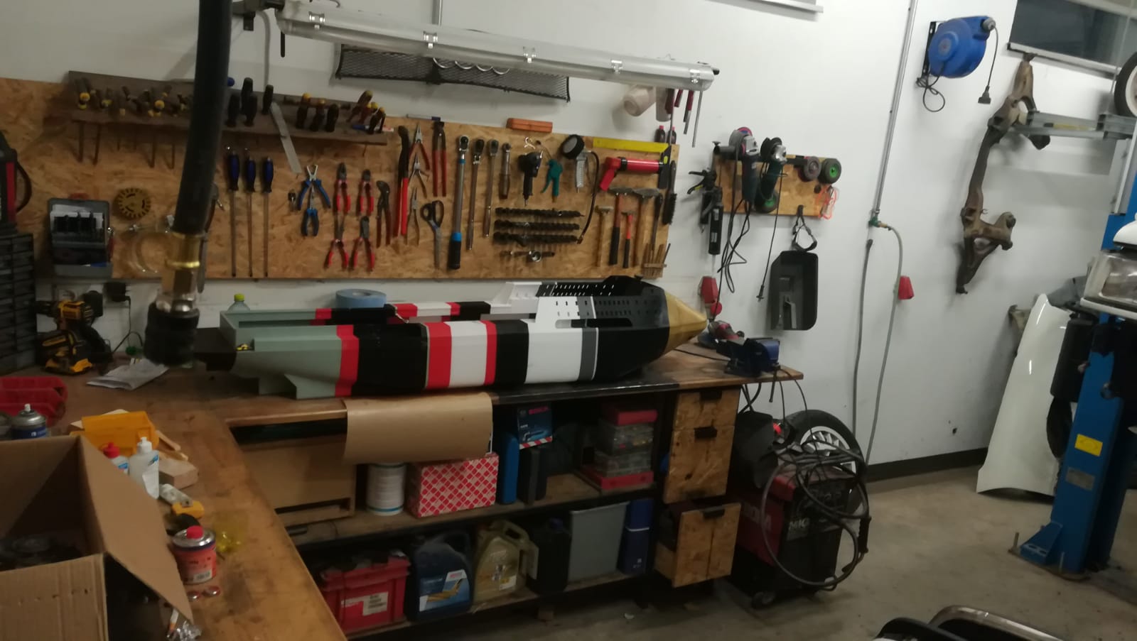

Die Schleifarbeiten Gehen Weiter .
Derweilen wurden die Aufbauten Fertig Gedruckt
Ich mag die Bugform
Seitenansicht Man Beachte den Zukünftigen Bordhubschraubär sowie das Masstabsgretschen ähm ich meine den E100 in 1:200
Leider Fand ich Bezüglich des Bordhubschraubärs Keine Passende Russische Marine.
Und ja Da Fehlt noch ne Platte da muss ich mal Zu meinem Kunststoff Dealer.

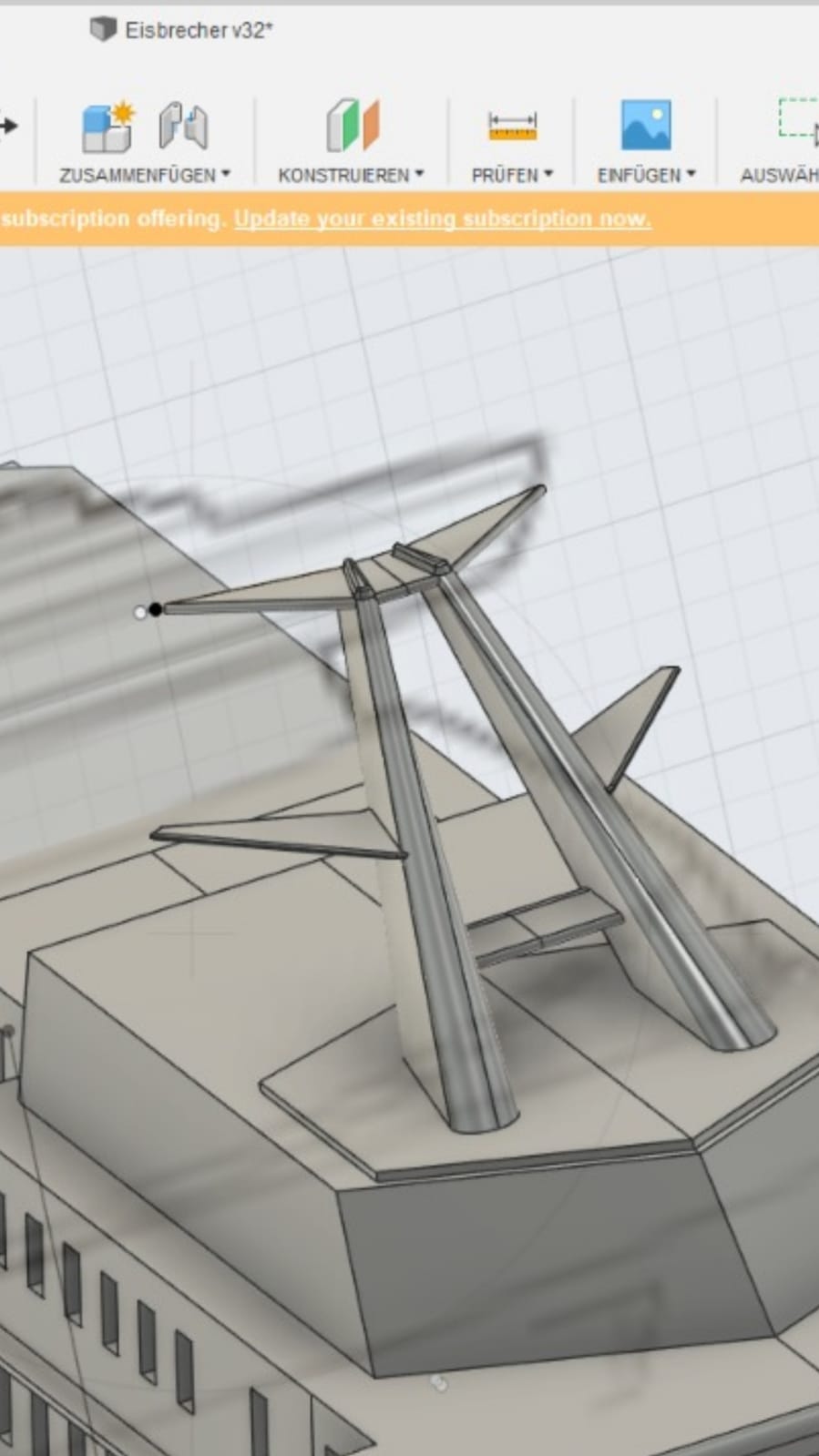

Welches 3d Programm nutzt Du zum konstruieren?
  • »bachl 123« ist der Autor dieses Themas
Beiträge: 615
Realname: Stefan Bachl
Wohnort: Hellmonsödt
Montag, 6. Januar 2020, 15:25
Abgefahren das Schiff was Du da baust :hand:
Autodesk Fusion 360
