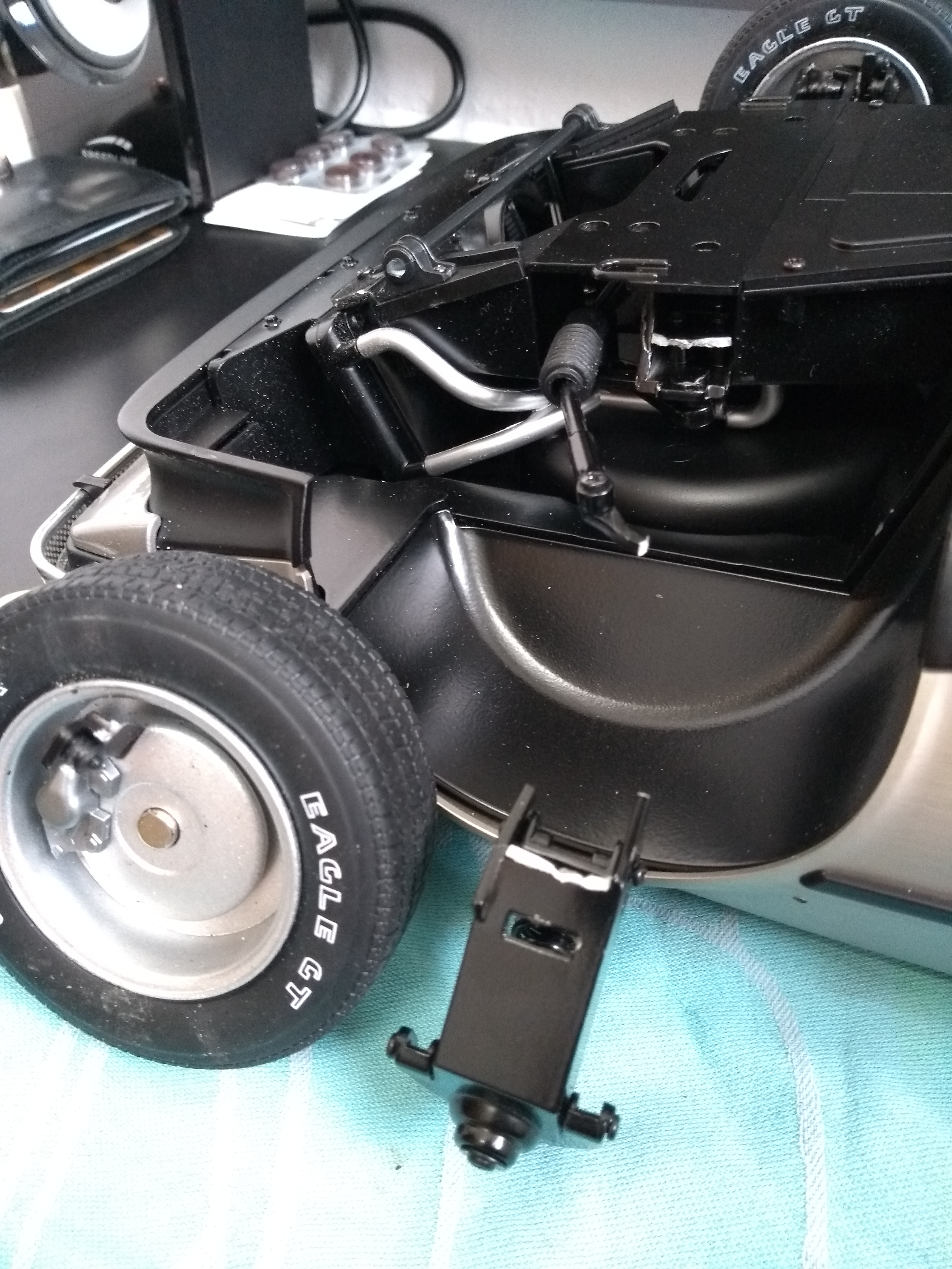

Leider habe ich gleichzeitig auch ein Problem. Und ich wäre über eure Hilfe und Ratschläge sehr dankbar!
Ich habe neulich einen bis Ausgabe 97 gebauten Delorean gekauft, den ich heute erhalten habe.
Das Modell sieht sauber gebaut aus. Die Elektronik funktioniert auch gut (außer dass die Vorder- und Heck-Beleuchtungen dauerhaft an sind und sich nicht durch Schalter 6 an und ausschalten lassen).
Allerdings ist die Radaufhängung vorne rechts durch den Transport beschädigt worden/abgebrochen (siehe Dateianhang).
Wenn ich mich richtig informiert habe, muss ich, um die Radaufhängung auszutauschen, die komplette Karosserie entfernen. Ist das korrekt? Oder komme ich anders daran?
Wie gehe ich am sichersten vor? In welcher Reihenfolge soll ich die Teile auseinander nehmen? Worauf muss ich sonst dabei achten?
Schon mal Danke im Voraus!

Herzlich Willkommen in diesem Forum. Da hat dein Delorean wohl den Erstflug mit einen Absturz beendet 8|
Eigentlich wäre es ganz einfach die Radaufhängung abzuschrauben. Die wird nur mit zwei Schrauben von unten auf den Hauptrahmen geschraubt.
Aber leider ist unten am Boden noch diese Quertraverse verschraubt, die diese zwei Schrauben verdeckt. Diese Quertraverse wird aber leider von oben mit 4 DM Schrauben auf den Hauptrahmen verschraubt und die kannst du nicht von unten lösen.
Um es vernünftig zu machen muss die Karosserie runter und im vorderen Bereich einige Teile entfernt werden um an diese 4 Schrauben der Quertraverse zu kommen.
Oder man makiert sich auf der Traverse die Position wo sich die Schrauben befinden und bohrt entsprechend zwei Löcher in die Traverse um an die Schrauben der Radaufhängung zu kommen. Sind diese beiden Schrauben entfernt, kannst du die Radaufhängung seitlich rausziehen.
Wie ich sehe ist auch die der Kugelkopf der Spurstange beschädigt. Dieser sollte dann auch getauscht werden.
Die Radaufhängung und die obere und untere Traverse werden ab Ausgabe 10 verbaut. Schau dir doch das Video der Ausgabe 10 bei World of Wayne auf Youtube an.
Viel Spaß bei der Reparatur und gutes gelingen
Gruß Ralf :wink:

Ok, ich habe jetzt das Modell auseinander gebaut und die Bauteile ausgetauscht. Bin echt froh, dass die Reparatur der Radaufhängung und der Vorderachse soweit funktioniert hat.
