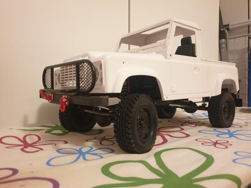

Ich schweife mal von den 1:87er ab und versuche mich mal an einem RC Modell. Angespornt von den Videos aus dem Asiatischen Raum wollte ich auch solch Defender.
Allerdings sind meine Mittel begrenzt und ich hab mir nur ein günstiges Absima cr2.4 Chassis besorgt und eine Killerbody ABS Karosse.

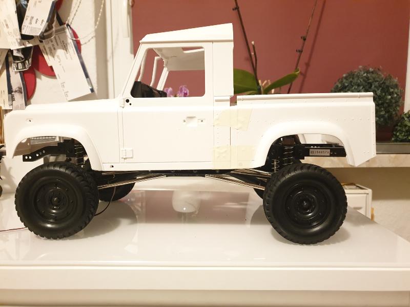

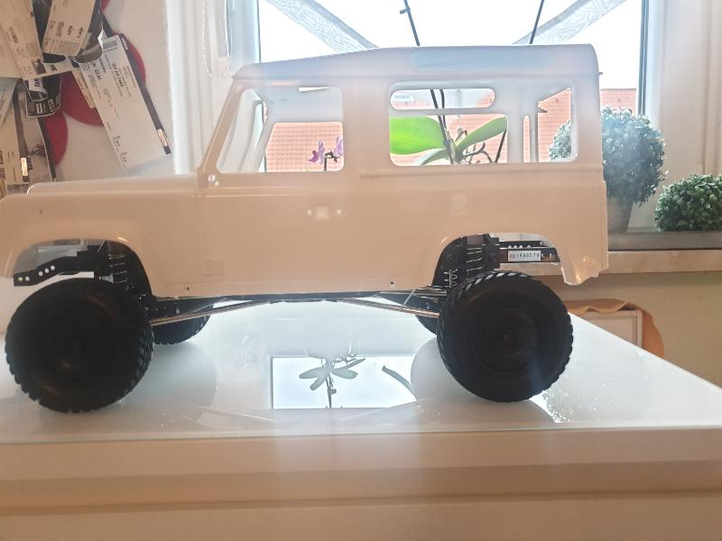

Das erste Problem gabs als die Sachen angekommen sind, laut Internet recherse sollte das Chassis 280mm haben, so wie die Killerbody Karosse.
Das Paket kam und das Chassis hatte 287mm, toll :cursing:
Was machen, ich hab überlegt und überlegt und dachte ich mach ein Pick Up draus und setze 7mm dazwischen. Das Chassis hatte Reifen von 118mm was für die Karosse viel zu groß war. Dann hab ich mir günstige andere gekauft, 90mm. Schon viel besser, so schlimm sieht der Versatz gar nicht aus und ich denke ich werde nix absägen und als ganz normalen D90 bauen.
Hab natürlich alles mal zusammen getütelt und mal Probe gefahren. Macht schon spass, hatte noch nie ein Elektro Fahrzeug, bin immer nur Verbrenner gefahren in sämtlichen Maßstäben.

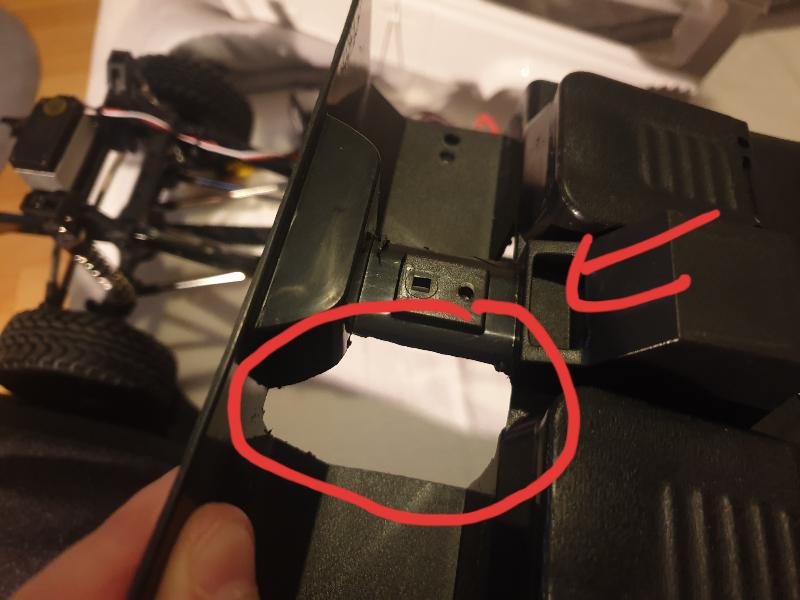

Jetzt bin ich gerade dabei die Innenschale an das Chassis an zu passen. Musste schon paar Sachen weg schneiden, wird dann aber noch wieder verkleidet.
Der Akku muss auch noch ein Stück nach vorne.

Willkommen im Club der Scale Trialer ... ist für den Anfang doch eine gute Kombination.
Bei 'nem Radstand von 280/287mm würde ich beim D90 aber eher von 1/8 ausgehen ... bei 1/10 dürfte der D90 eigentlich nur 228mm Radstand haben (90"x25,4=2.286mm)
In Bezug auf die Reifen würde ich auf Dauer nach was Weicherem suchen ... die Tamiya-Pellen sind nicht besonders griffig. Eher so ein "mittelmäßiger Ganzjahresreifen" ... fahren kann man damit schon, aber sie werden im Gelände schnell an ihre Grenzen stoßen. Aber das kann man sich ja "erfahren". Muss ja nicht gleich Alles am Anfang perfekt sein.
RC4WD hat eine recht breite Palette an guten und auch maßstäblichen Reifen in Programm und bei Bedarf auch optisch zum LR passende Felgen. Aber ich glaube auch in der Bucht kann man da durchaus fündig werden.

ich muss da doch noch mal zum Maßstab zurückkommen:
Wenn Du 1.55" fahren willst, dann wäre das schon 1/10 (15" Felgen roundabout). Wenn Du aber schreibst, dass es ein D90 mit 280/287mm Radstand ist, solltest Du eher bei den 1.9" Felgen schauen ... sonst hast Du so kleine Pellen in den Radhäusern. Das was Du auf Deinen Bildern drauf hast, ist ja 1.9", und ich finde das sieht stimmig aus.
Der Landy auf dem YT Foto ist ein D110, wenn der ca. 280mm Radstand hat, dann ist das 1/10 aber dann ist es eben auch eine kleinere Karo als Deine, also vom Maßstab her.
Killerbody gibt den D90 mit 280mm Radstand und 207mm Breite an. Das ist für mich 1/8 und nicht 1/10 (Wenngleich auch bei der Breite recht knapp) ...

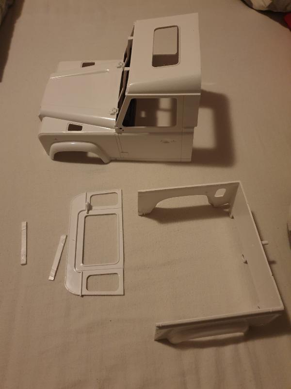

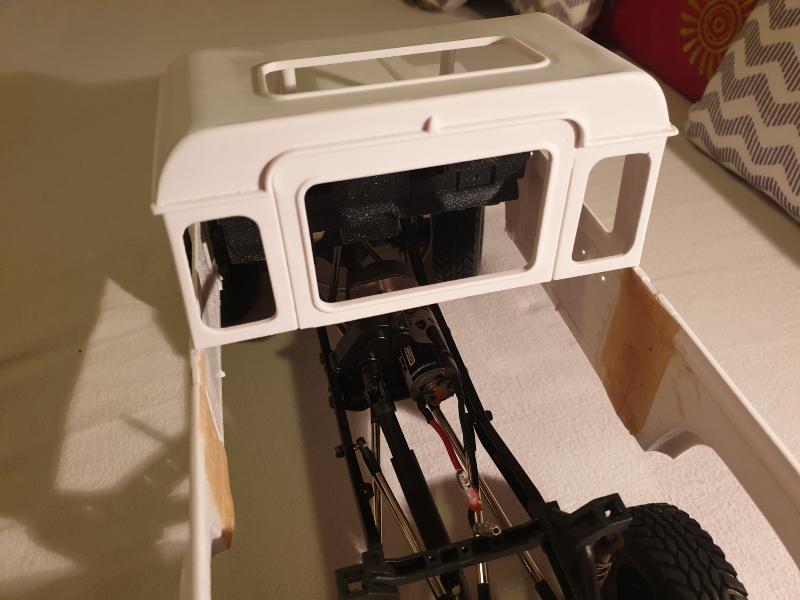

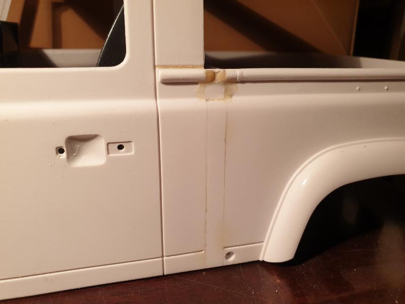

So nu hab ich es doch getan. Das der Radstand nicht stimmte und auch so offentlich zu sehen ist, hab ich eben gerade die Säge geschwungen.
Hoffe ich bekomme das auch wieder hin. Hab jetzt provisorisch ein 7mm Streifen mal zwischen gelegt und schon gefällt mir das viel besser. Bleibt auch ein Pick Up weil die ganze Karosse 7mm verbreitern möchte ich nicht. Wie gesagt das hab ich vor 10min gesägt und nix ist schon verschliffen oder angepasst.
Evtl die Tage werde ich genau messen was ich brauche und dann versuche ich mal zu kleben und zu spachteln :D
Bis dahin, Alex :wink:
Dienstag, 29. Oktober 2019, 19:39
Moin...
So heute hab ich mal den 7mm Streifen eingeklebt und von hinten noch mit GFK verstärkt. Natürlich noch lange nicht fertig, wird ja noch gespachtelt und vieles mehr. Zumindest is die Karosse wieder zusammen :D

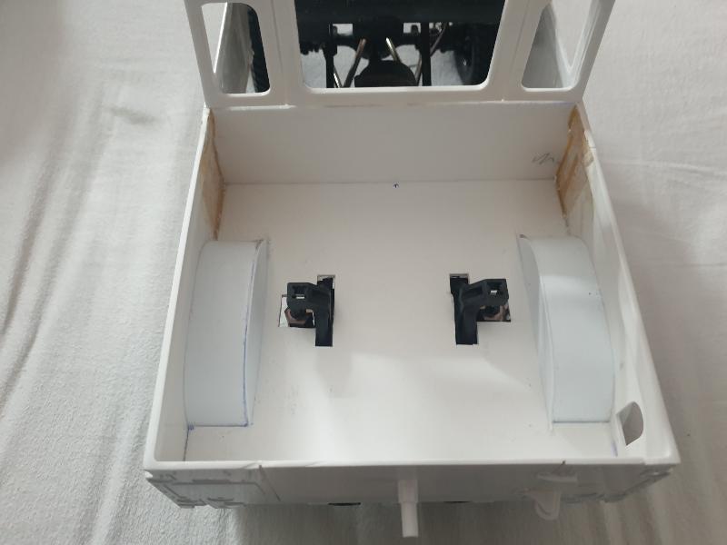

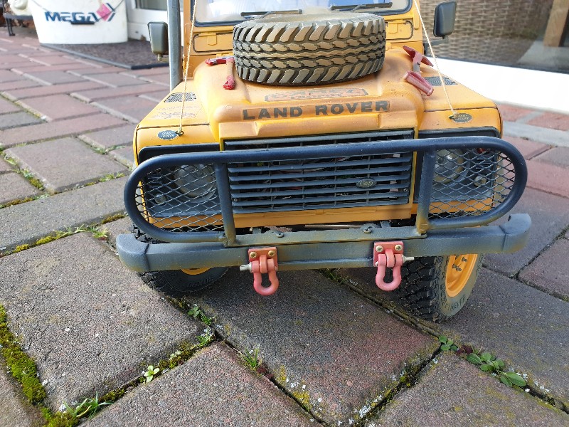

Bissl ging es hier auch weiter. Habe am Samstag Post aus China bekommen, da war der Frontschutz drin.
Habe hinten mit der Ladefläche begonnen. Die Aussparungen mussten leider sein, weil sonst alles nich gepasst hat. Aber ich bekommen noch bissl Ladegut, dann kann ich das kaschieren :D
Hab heute mal paar Teile angebaut, Grill, Stosstange, Schäkel usw, nur mal zum gucken.
Gibt noch viel zu tun...

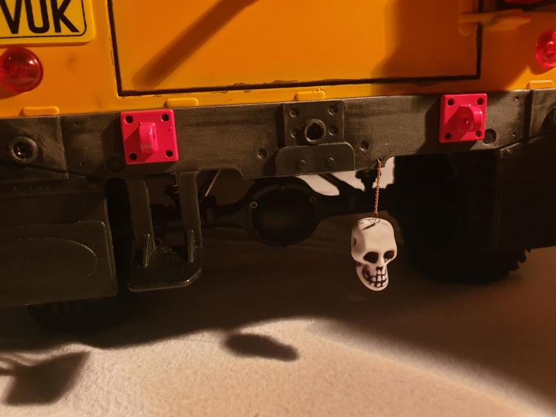

Hab mal mit der hinteren Stoßstange weiter gemacht. Hab sie von hinten plan geschliffen und dann mit einem passenden Stück Alu verklebt. Für die
Schäkel müssen noch Löcher gebohrt werden.
Totenkopf hängt auch schon...

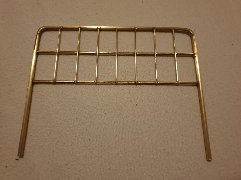

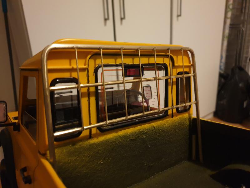

Hab mal ein Gitter gebastelt...
Mal auf die Pritsche gestellt
Gruss Alex :wink:

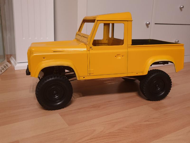

Heute gabs nomma Lack...hab 4 neue Felgen bekommen und gleich in gelb lackiert. 2 alte Felgen hab ich gleich mit gelackt, das sind die Ersatzräder. 4 Reifen kommen auch die Tage, diesmal Soft.

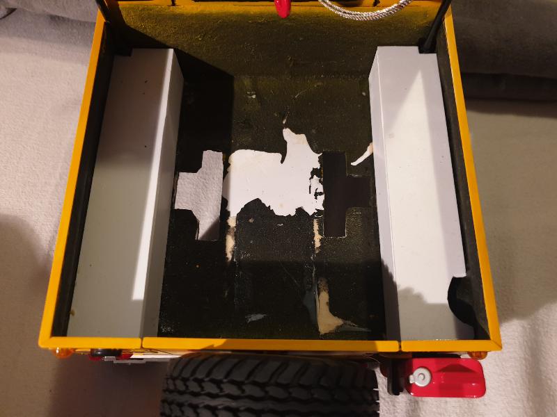

Samstag, 21. Dezember 2019, 23:51
Moin...

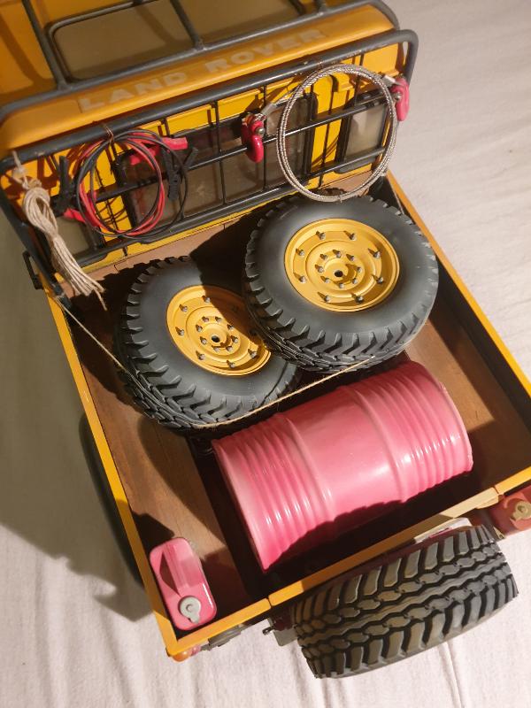

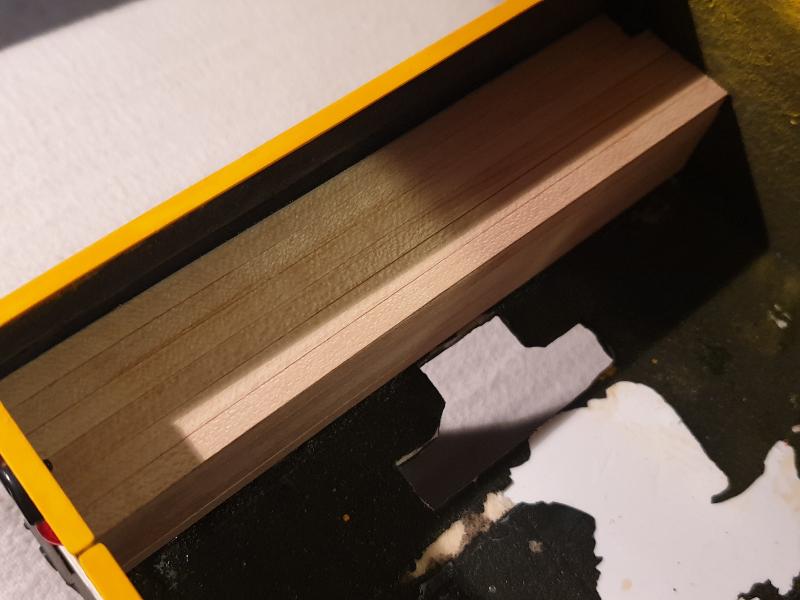

Hab hinten die Ladefläche nomma geändert. Hab die Radkästen anders verkleidet und nu wird alles mit dünnen 5mm breiten und 0,6mm dicken oder besser gesagt dünnen Leisten verkleidet.
Der Anfang
Bis demnächst, Alex :wink:
Freitag, 3. Januar 2020, 21:50
Moin...
Ladefläche is soweit fertig. Habe auch schon angefangen ihn zu verdrecken.
Paar Kleinigkeiten fehlen noch :D

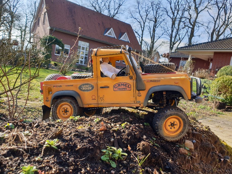

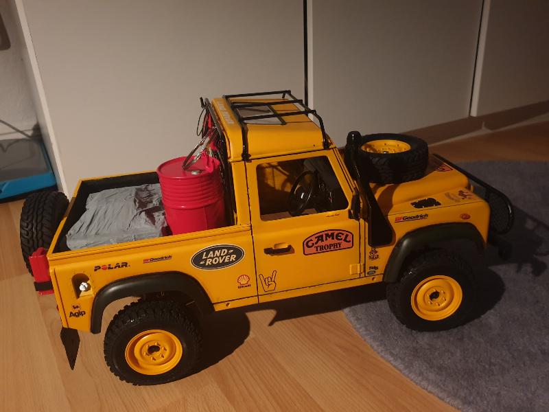

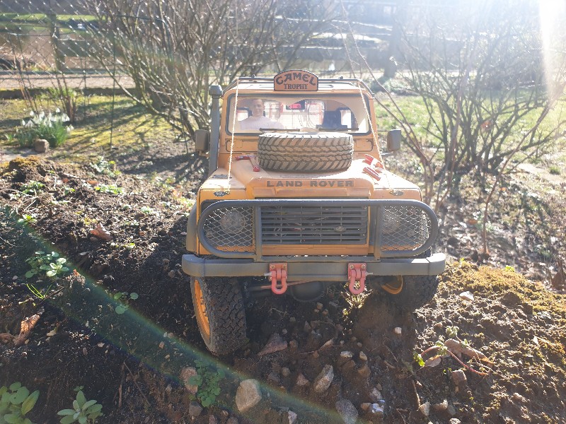

Hier nomma paar Bilder vom Defender, eigentlich soweit fertig :D
Schöne Grüße Alex :wink:
