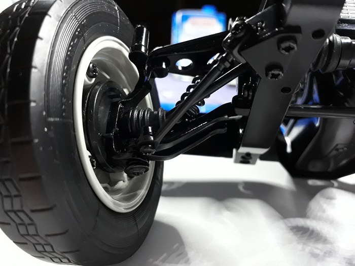

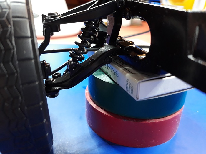

Jetzt weiß ich, was Du mit der 9 meintest. Zuerst möchte ich sagen, das diese kleinen fuzzel Bilder der letzte Mist sind. Man kann fast nichts erkennen. Einige Sachen habe
ich nur durch ausprobieren gelöst. Das Bauteil 9B ist absolut fehlerhaft. Da ist keine Bewegung drin. Das Rad kann nicht federn. Der Dämpfer ist ohne Funktion. Was das soll,
weiß ich auch nicht. Das hat es bei den Fahrzeugen, die ich bisher gebaut habe, noch nie gegeben, das die Federung überhaupt nicht funktioniert. Habe ich was falsch gemacht???
Ich weiß es nicht.

Dienstag, 19. November 2019, 22:14
ich habe auf deinen Post hin gerade auch die Nummer 9 zusammen gebaut, ich muss aber sagen, das bei mir die Federung funktioniert!
Na ja, der Federweg ist für einen R4 recht klein, aber immerhin bewegen sich die beiden Bleche und die Feder des Stoßdämpfers.
Mir ist aufgefallen, das Teil 9B in Schritt 9-5 nicht fest angeschraubt werden darf.
Darauf habe ich alle anderen Schrauben auch soweit los genommen, das nicht wackelt, aber beweglich ist. Zumindest für die Teile 9C, 9F, 9G und letztlich auch die beiden Schrauben für Teil 9H.
Sonst ist mir nichts aufgefallen, was die Federung behindern sollte.
Ich vermute noch, das man an Teil 9B, wo es an den Rahmen anschlägt, noch abschleifen kann um den Federweg zu vergrößern.

Montag, 25. November 2019, 09:44
Hallo Christoph. :wink:
Du hast mich auf den richtigen Weg gebracht. Zusätzlich habe ich in einem französischen Forum ein Bild gefunden, was derjenige gemacht hat. Er hat, genau wie Du gesagt hast,
das Teil 9 B rund gefeilt. Das gleiche habe ich auch getan und schon federt der Reifen ein. Man könnte vielleicht eine andere Feder einsetzen, die nicht so stramm ist.
Damit könnte man den Federweg noch verlängern. Aber damit warte ich noch ab, bis der Wagen mehr Masse hat. Außerdem habe ich das Gewinde aus 9 B entfernt,
damit die leicht gelöste Schraube besser drehen kann.
Dienstag, 3. Dezember 2019, 20:45
Hallo zusammen. :wink:
Heute kamen die Ausgaben 10 und 11 daher. In ihr waren das zweite Vorderrad und die Radaufhängung mit Rahmen enthalten. Da ich das erste Rad als Anschauungsmaterial
hatte, war der Bau des zweiten kein Problem mehr. Das Bauteil 10 B wurde auch rund gefeilt, sodaß der Reifen einfedern konnte. Alles andere war einfach.
