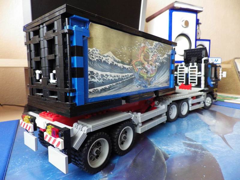

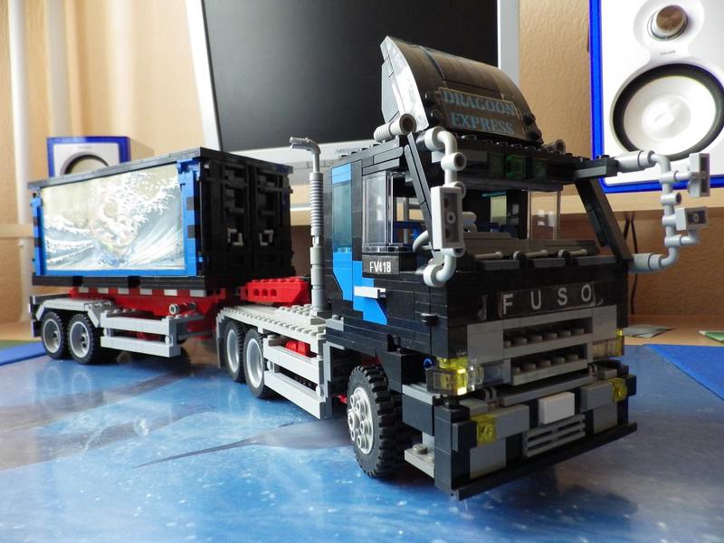

Mittwoch, 27. September 2017, 19:54
N'Abend Hermann,
hier mal ein Beispiel von meinen Fuso LKW aus Lego, hier der Vorgänger The Great.
Falls dich die Bilder stören sollen, entferne ich sie mit dem Beitrag.
Gruß :wink:
Eugen S.

Donnerstag, 28. September 2017, 00:56
Hi Eugen,
Die Bilder sind ok, und im Lego sieht es auch gut aus, mehr als ich erwartet hatte. :) :ok:

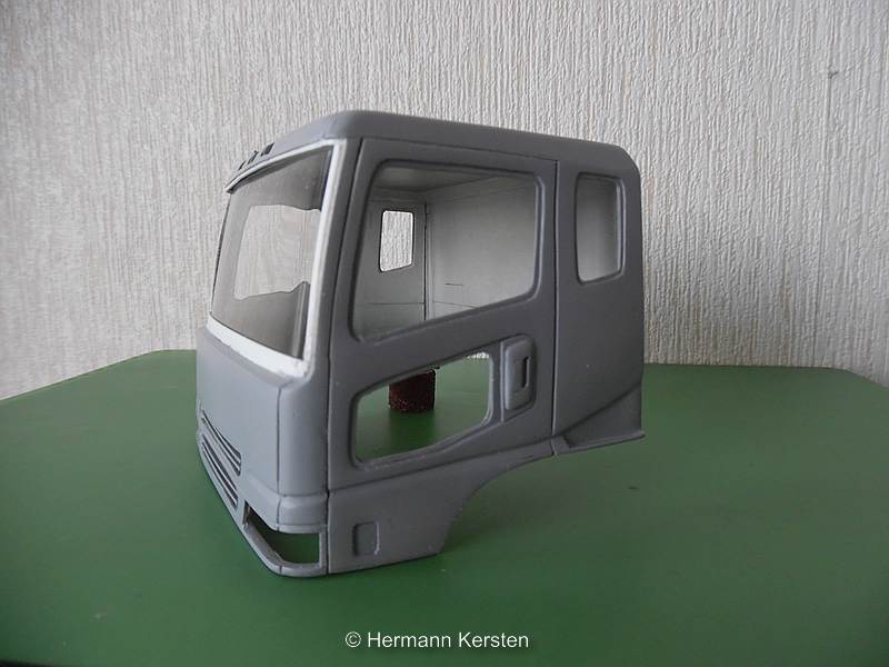

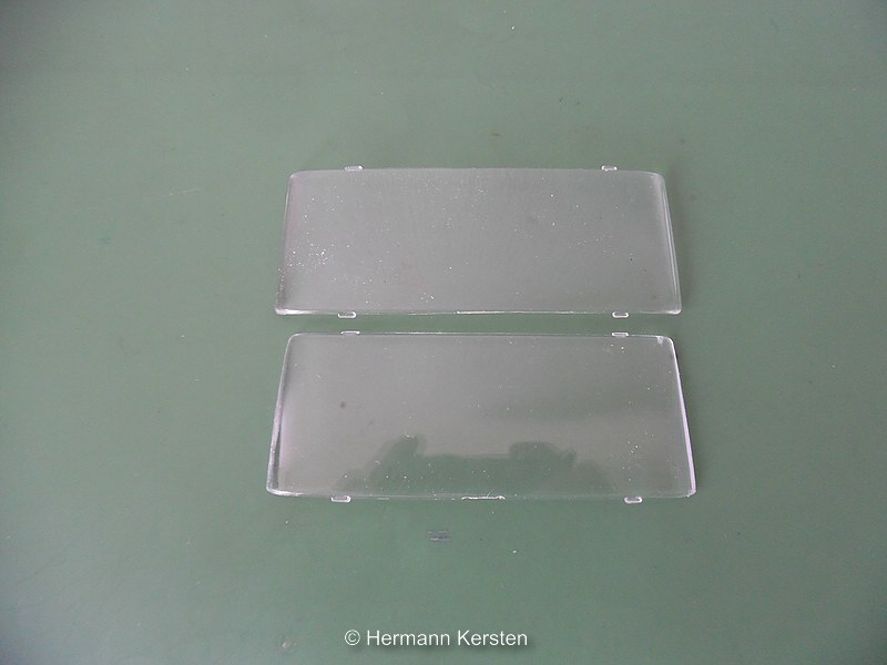

Zuerst Vhabe ich vor kurzem viele Überarbeitungen an dieser Kabine gemacht, kleine fehler behoben, und schließlich die Front an die Kabine geklebt.
Nach alles geklebt und Trocken war, habe ich die Paneellinien der Türen drin gemacht, etwas gefüllt ond geschliffen.
Und dann......dann machte ich die schwierigste Arbeit, den Fensterrahmen der Windschutzscheibe.
Bei diesem Fensterrahmen muss das Gesicht in die Kabine kommen, das Schwierige dabei war, dass dieser Fensterrahmen in den Ecken herumläuft.
Nach vielen Passungen und am ende dem Platzieren dieses Fensterrahmens hat es endlich geklappt. :)
Danach habe ich nach der Windschutzscheibe gesucht, sie stammt aus dem älteren Actros-Bausatz, ein wunderbarer Zufall, jetzt muss ich nicht mehr darüber nachdenken, wie man eine Windschutzscheibe herstellt, deren Ecken rund weglaufen. :tanz:
Diese Windschutzscheibe benötigt eine kleine Anpassung, wie unten zu sehen ist, der große stammt von einem Actros MP1,2 oder 3, und der untere ist für den Fuso
Jetzt muss ich nur noch das Gummi drauf machen, was mit 1mm halbrund gemacht wird.
Zum Schutz und um einige Unebenheiten zu sehen, wurde die Kabine in die Grundierung gesprüht.

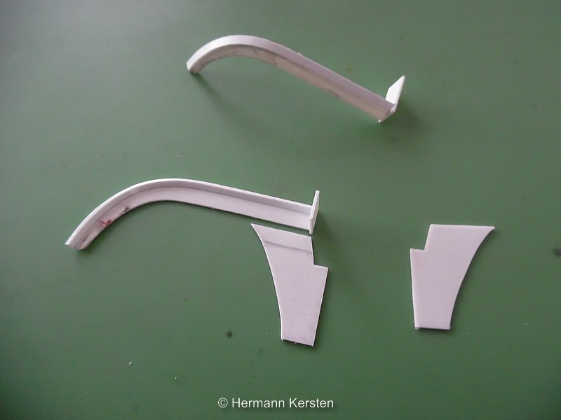

Der Bau der vorderen Kotflügel hat nun ebenfalls begonnen.
Und alles zusammen bisher.....

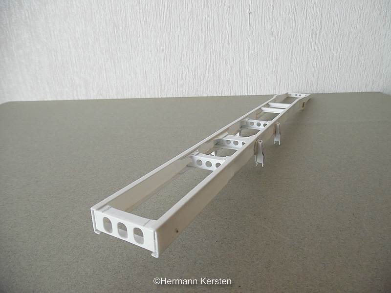

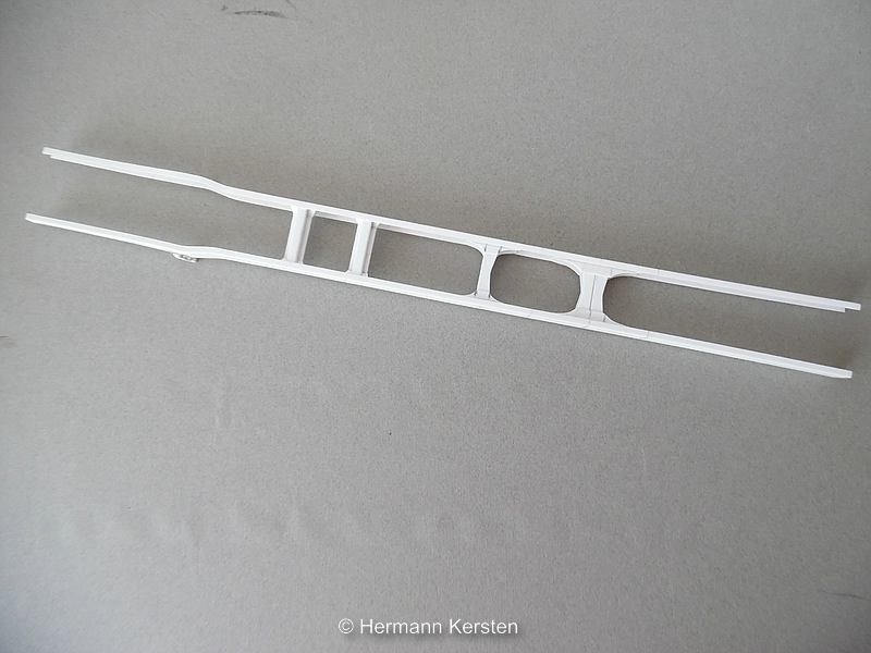

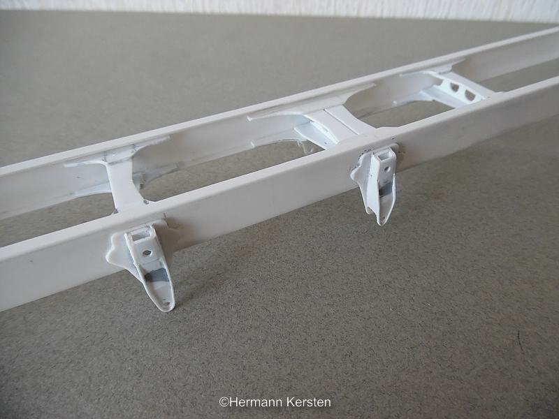

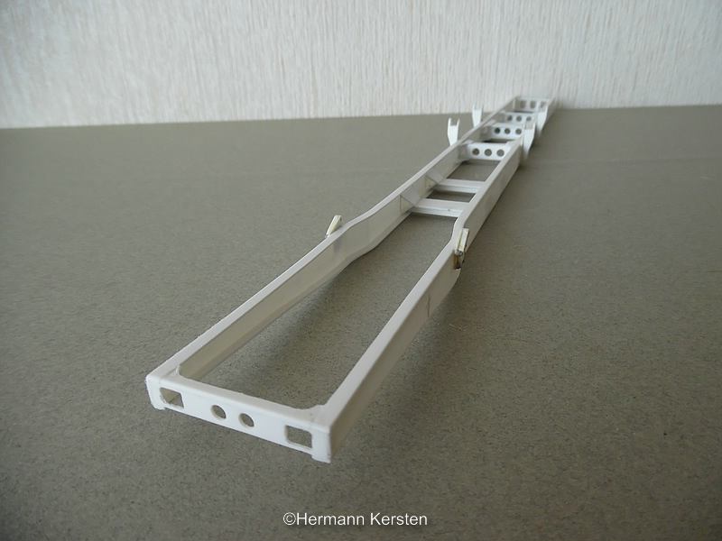

Das alte Fahrgestell wurde nach 4 Jahren spröde, und Styrol zerbröckelte bei der geringsten Berührung. :huh:
Dies war nun kein Problem, da das alte Fahrgestell aus 0,5 mm dickem Styrol gemacht war und daher für diesen Aufbau zu zerbrechlich war.
Aus diesem Grund habe ich ein neues Chassis aus 0,75 mm Styrolplatte gemacht, und um sicherzustellen dass das Chassis gerade bleibt, habe ich das Chassis mit Messingprofilen und -klemmen eingeklemmt und auf diese Weise trocknen lassen.
Die Halterungen für die Vorderachsblattfedern....
Und der Start der luftgefederten Hinterachse.

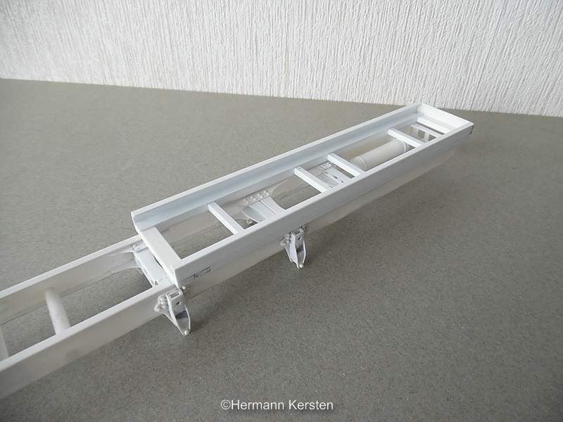

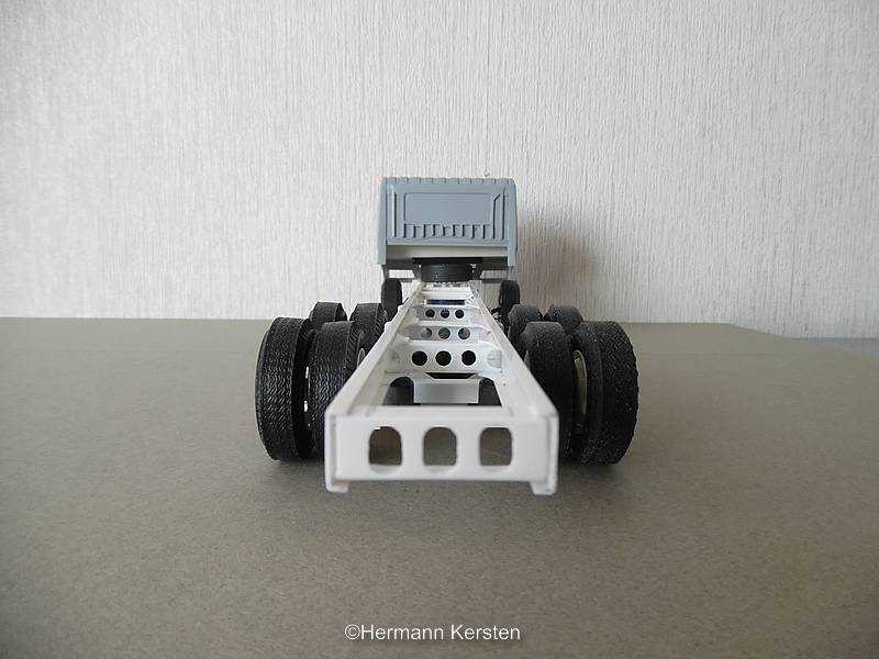

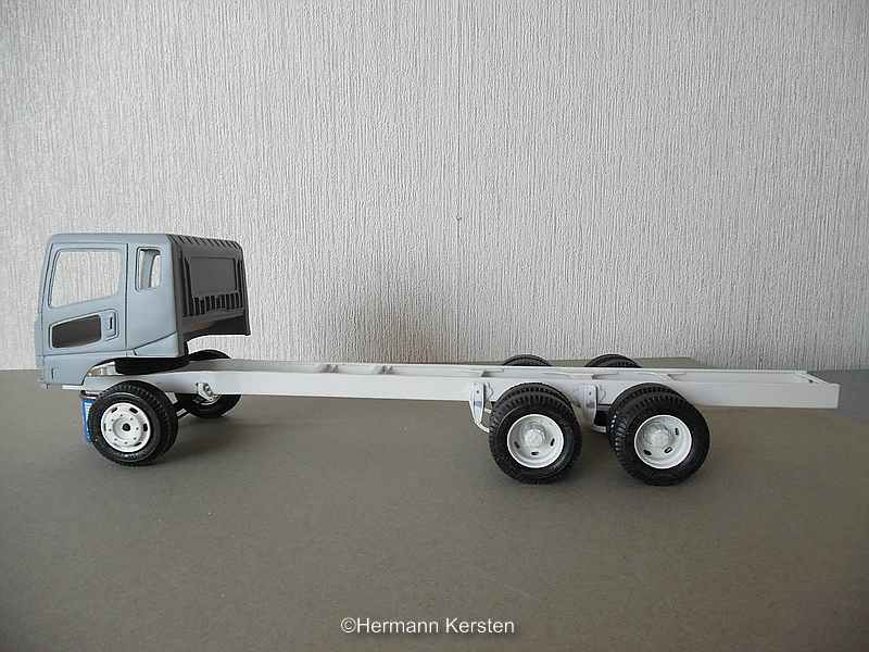

Das Fahrgestell ist jetzt mit den Querstangen, globales gesehen, fertig und jetzt konnte ich die Radaufhängungspunkte montieren.
Die 4 Luftbälge des LFC-Kits sind jetzt auch in der höhen angepasst und montiert.
Zuerst schauen wir uns das Foto-Chassis an.....
Dann mit der Hinterachskonstruktion mit losen Stiften darauf platziert....

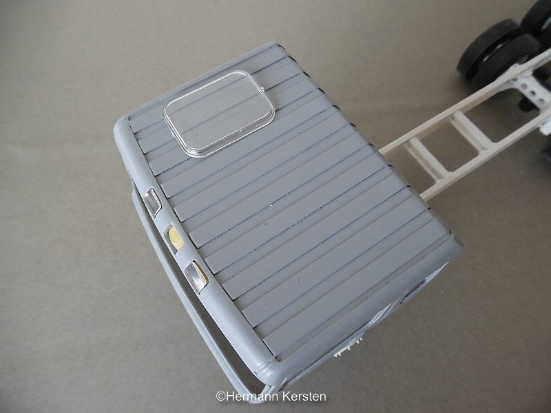

Später sah ich, dass ein Dachfenster auf dem Dach der Kabine gemacht werden musste.
Dies ist bei allen Flughafen-Catering-Trucks der Fall, während des Baus dieser Kabine wusste ich nicht, dass es sich um eine Flughafen-Catering-Truck handeln würde. ;)

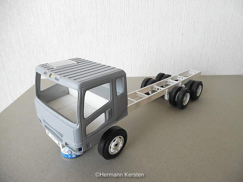

Und mit der Kabine auf dem Fahrgestell entsteht so ein globales Gesamtbild
Und so wächst dieser Fuso Schritt für Schritt. :ahoi:

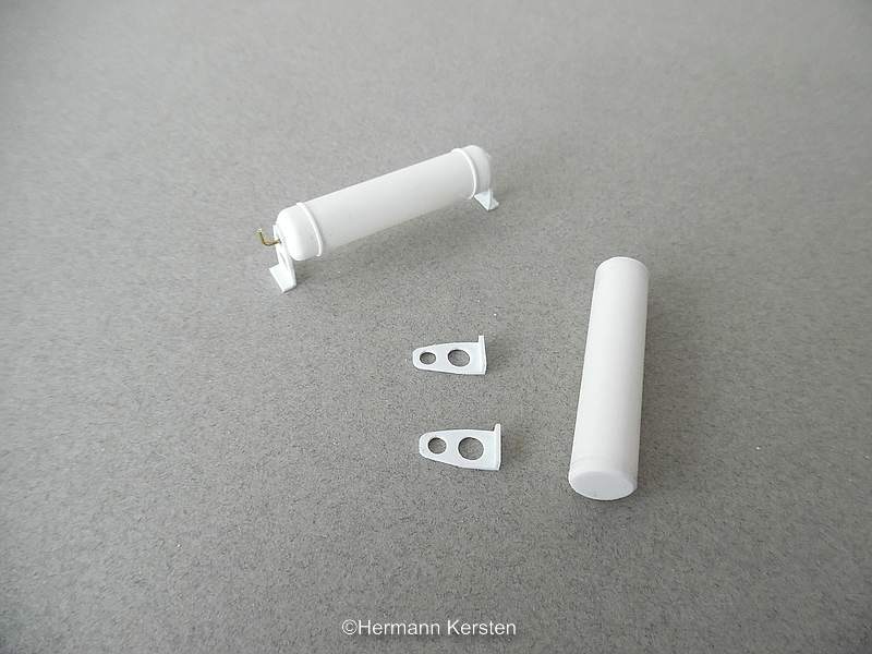

Zuerst habe ich die Luftflaschen gemacht und zwischen die Chassis montiert, wie es beim echten Fuso der Fall ist.

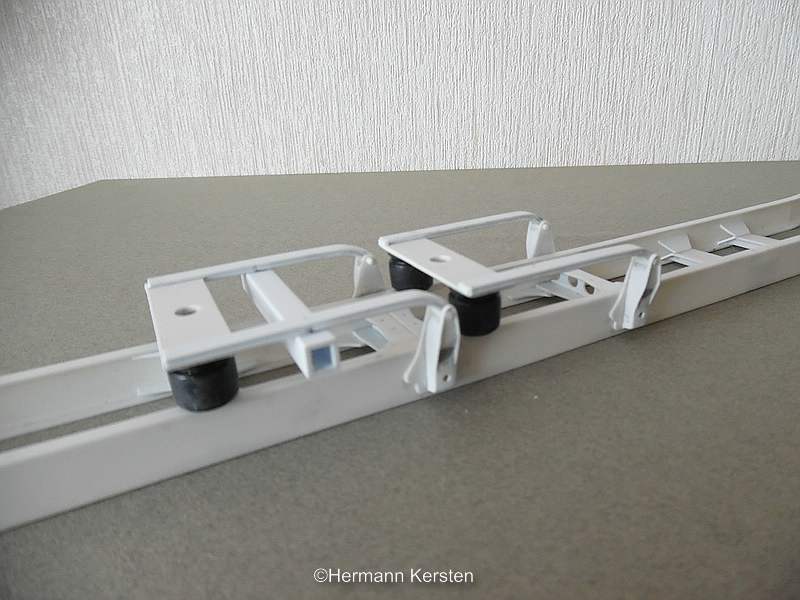

Danach wurde der Hilfsrahmen für die Scherenmechanik angefertigt und die ersten Bolzen und Muttern an die Querstangen geklebt.

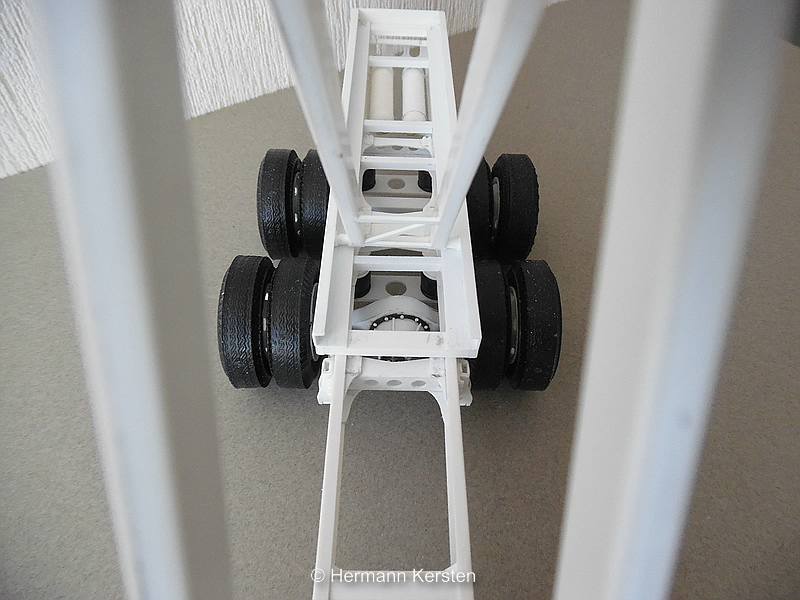

Ich habe die Hinterachse aus dem Freightliner-Kit genommen und ihr mit Styrolplatte mehr "body" gegeben.
Danach ein Versatzdifferential von 0,5 mm Styrol hergestellt und machte ein Distanzwerkzeug mit einem Styrolstreifen, so dass die Muttern einen gleichen Abstand auf dem Differential bekommen.
Dann auf den richtigen Durchmesser kleben...
Kopiert man die Zeilen auf dem Differential mit Bleistift und dann können die Muttern aufgeklebt werdent....
Dann ein paar Stoßdämpfer fertigen und oben die Stoßdämpfer die rauhe Form des Luftverteilungsblocks, die für die Bremsen bestimmt ist.
Wenn alle fummelarbeit endlich fertig ist, dann sieht am ende alles so aus.
Dann die Stützen für die Luftfederbälge der Luftfedern.....

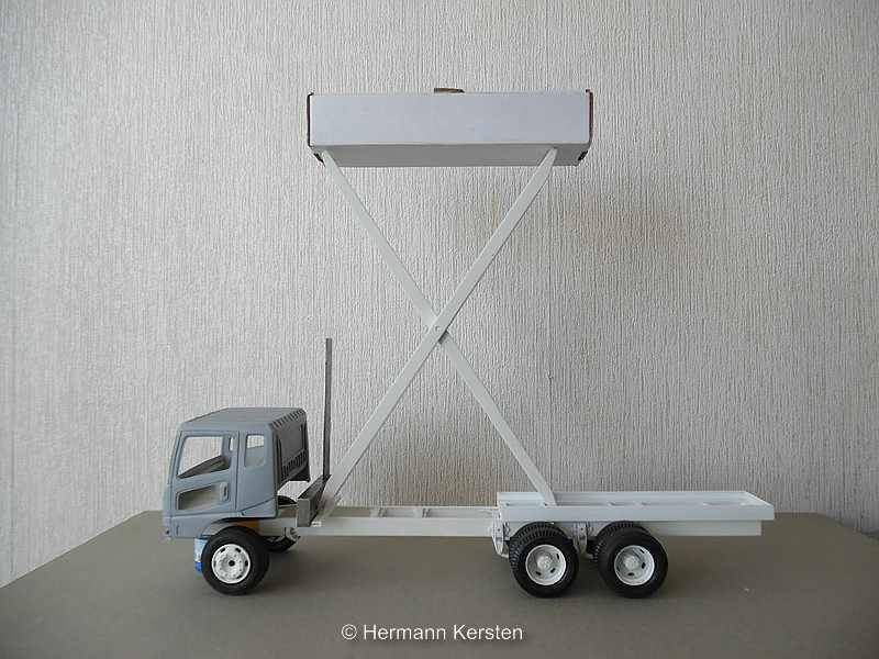

Und eine Vorstellung davon, wie hoch die Catering-Box in einer erhöhten Position kommt, ungefähr 30cm.
Dieser Catring-Lkw ist vom X-Cat M type und muss eine Reichweite von bis zu 7 Metern haben.
Damit kann er die Boeing 747 beliefern, wie auf den Referenzfotos zu sehen ist.

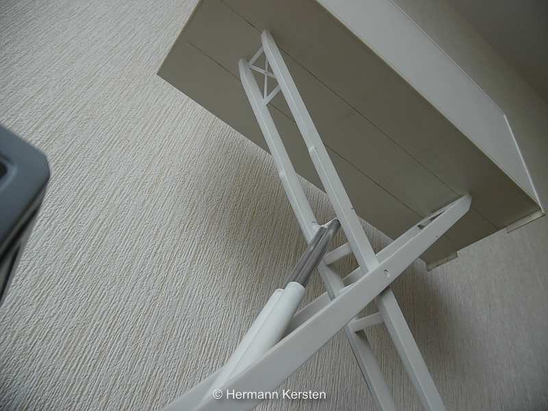

Ja leute, heute ist es zeit für die Scherenhebeanlage.
Zuerst habe ich die Teile auf 30 cm geschnitten, damit muss ich eine höhe von 29 cm haben, gerechnet vom boden.

An den Enden sind die Träger des schmalen Rahmens leicht abgesenkt, weil der kreuzrahmen des breiten rahmens darauf zu liegen kommt.
Unten ein paar Fotos zur Verdeutlichung.....
Und der passung des Mechanismus.....
Der Drehpunkt des breiten Rahmens.....
Ein weiterer selbstgemachter Luftkessel.....

Die Hubzylinder sind jetzt darauf und es war besonders wichtig um gut zu messen, wo sich die Befestigungspunkte am Rahmen befinden sollten.
Der Arbeitsbereich beträgt 12 cm und muss letztendlich auch die 29 cm Höhe überbrücken.
Auf dem Hilfsrahmen habe ich die maximale Position der hinteren Scheren mit einem Bleistift gezeichnet .....
Die Zylinder muss man diagonal zwischen dem Rahmen montieren.
Die Befestigungpunkte befinden sich am schmalen Teil an den obenseite-, und am breiten Teil an den untenseite des Rahme.
Diese Hubzylinder sind aus Styrol- und Aluminiumrohren hergestellt.
Auf der Innenseite befindet sich ein kanister, die das Aluminiumrohr stoppen müssen, damit es nicht aus den Zylindergehäuse herausspringt.
Auf dem Aluminiumrohr befindet sich auch ein solcher Kanister, damit der Kolben im Zylindergehäuse gerade bleibt.
Theoretisch passt und funktiniert alles, jetzt die Praxis ......
Und es funktioniert wie erwartet. :ahoi:

Jetzt ist das Fahrgestell an die Reihe, zuerst habe ich die Stützbeine weiter bearbeitet und sind auf das Chassis montiert.
Die vordere Stützbeine sind ein wenig ausziehbar und habe ich dies mit einer Stift- und Schlitzversion auf die äußersten Position begrenzt.
Danach habe ich die Kühleinheit mit einem Rahmen, einem Hydrauliktank und einem typischen Fuso-Kraftstofftank mit Stützen hergestellt.
Unterhalb des hinteren Stützbeins, das nicht nach außen ausziehbar ist.
Da es sich um Sonderfahrzeuge handelt, befinden sich einige Attribute auch an einem anderen Ort als bei einer Standardversion.
In diesem Fall musste der Kraftstofftank ganz hinten sitzen, da ein Batteriekasten und ein Hydrauliktank am Standardstandort installiert werden müssen.
Ich habe diesen Aufbau auch bei den Isuzu's und Hino's gesehen, bei denen einige Isuzu's die gleiche Kraftstofftankform hatten wie dieser Fuso.
Dann jetzt einige Bilder zur Verdeutlichung .....
Das Fahrgestell ruht jetzt auf diesen Stützbeinen und nicht auf den Rädern.
Damit habe ich nun auch die perfekte Stabilität erreicht, die ich brauchte. :ahoi:
Und ein Gesamtbild bisher .....
