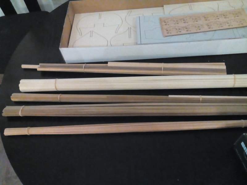

Peregrine Galley
Bausatzvorstellung: Peregrine Galley
Modell: Hab mir dieses Modell aus rein Optischen Gründen ausgesucht,und erst im nachhinein Festgestellt das es für Fortgeschrittene gedacht ist.Nun kann mann nichts mehr dran tun,erst mein 2. Projekt und dann gleich so ein Brummer.Nicht Lachen aller anfang ist Schwer,und nun wird's noch Schwerer. Nicht Jammern ,Machen !
Hersteller: Krick /Sergal
Modellnr.: 786
Masstab: 1:60
Teile: ca300 -%00 geschätzt
Spritzlinge: Keine
Preis: 210 €
Herstellungsjahr: 2014
Verfügbarkeit: Gut
Besonderheiten:Ätzteile
Fazit: Rein Optisch ist die Qualität der ausschnitte recht Gut ,kaum Brennspuren.Weiteres werde ich beim Zusammenbau Feststellen.Desweiteren ist die Qulität der Leisten ,Rundhölzer usw. sehr gut,lässt nichts zu wünschen Über

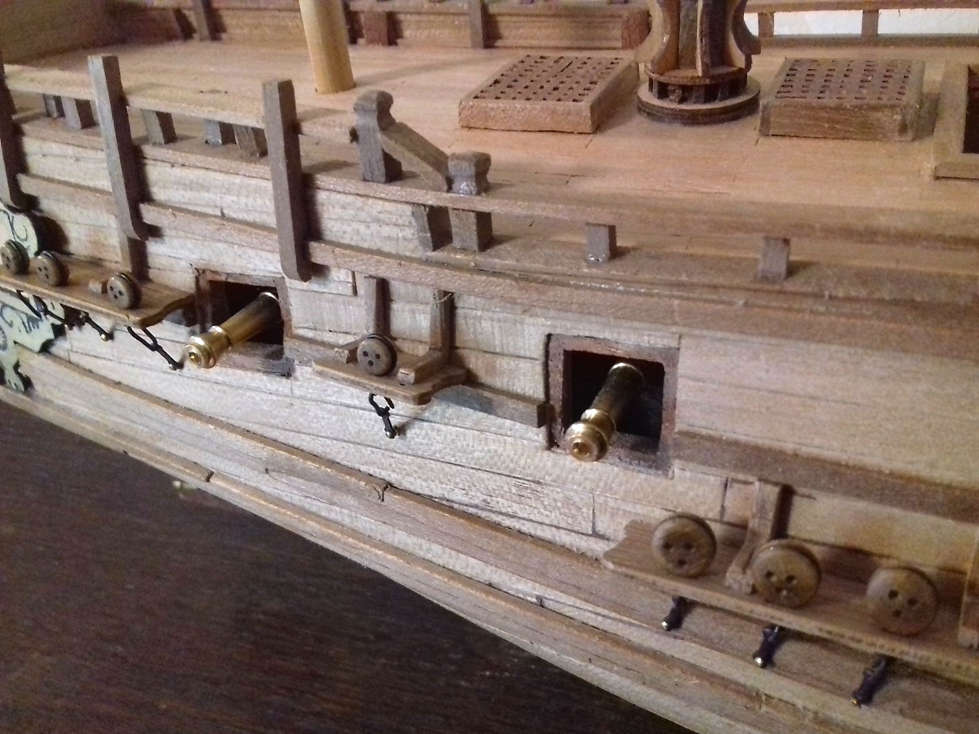

Sonntag, 11. August 2019, 22:29
Peregrine Galley, Fortsetzung
Etliche Teile und Baugruppen habe ich, na sagen wir mal, etwas modifiziert.
Die Stückpforten waren als Druckguß-Teile beigelegt. Leider paßten sie aber nicht in der Abmessung. Das Kaliber der Geschütze gibt da bestimmte Größen vor. Also hilft nur selber machen.
https://www.wettringer-modellbauforum.de…conPictureM.png
Wenn man dann die Lafetten fertig hat, stellt man ganz schnell fest, daß die Stärke der Bordwand zu mickerig ist. Nach dem ersten Abfeuern wäre das Geschütz mitsamt Mannschaft auf der gegenüberliegenden Seite angekommen. Da waren Verstärkungen nötig.
Fortsetzung folgt.
