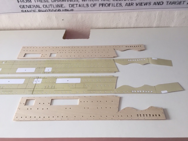

Hallo Leute,
weiter geht es mit den Aufbauten oberhalb des Hauptdecks.
Da ich ja den Rumpf der „Bismarck“ verwende, muss ich die „Angraf“-Kartonagen in diesen Bereichen anpassen.
Das heißt, die Seitenwände und Decks müssen um ca. 60 mm eingekürzt werden, da die „Bismarck“ rund 12 m kürzer war als die „Zeppelin“.
Also wurden die Kartonagen an unkritischen Stellen gekürzt und eine Passprobe gemacht.
Danach erfolgte das sektionsweise übertragen auf 1 mm Flugzeugsperrholz und das Ausschneiden per Hand mittels Laubsäge.
Dank meiner heutigen „Nagellieferung“ konnten die Seitenwände mit dem Deck verbunden werden.
Somit haben wir momentan diesen aktuellen Bautenstand.
Vielleicht noch eine Anmerkung am Rande.
Der Angraf-Kartonbausatz ist absolut nichts für Anfänger. Die viel umworbene deutsche Bauanleitung könnt Ihr voll knicken.
Da hilft nur sehr viel Erfahrung.
Es ist schon schwierig genug, die entsprechenden Bauteile zu finden und zuzuordnen. Ganz zu schweigen vom Zusammenbau.
Aber das ist nur meine ganz persönliche Meinung als absoluter Laie auf diesem Modellbaugebiet.
Meine absolute Hochachtung vor jedem Kartonmodellbauer!

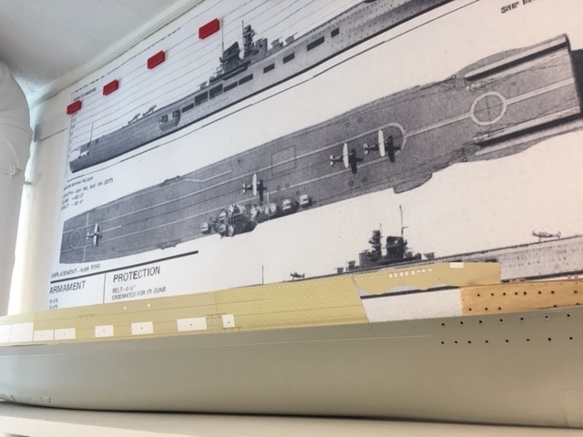

Hallo Leute,
der letzte Tread war die Theorie, hier nun die Praxis.
Die Decksektion aus Holz ist nun mit dem Plastikrumpf verbunden (verschraubt).
Die Bordwände wurden mit Querstreben (=Zwischenwände) in Form gehalten.
Als nächstes folgt das "Oberdeckfundament" zur Aufnahme des eigentlichen Flugdecks.

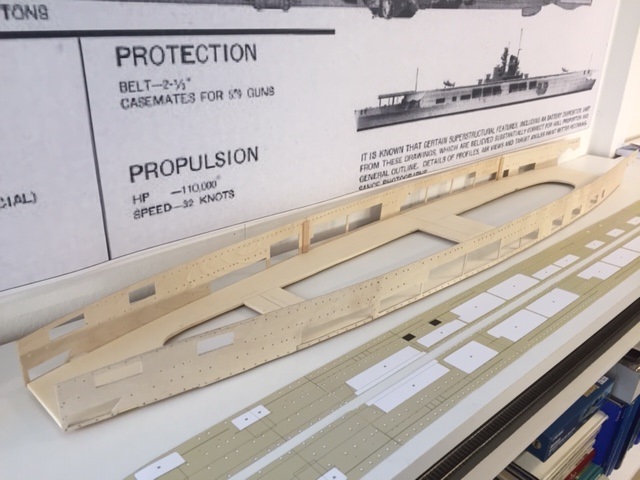

Das wird ja mal richtig gut... wie immer halt bei dir... :ok:
Skorpi1211
