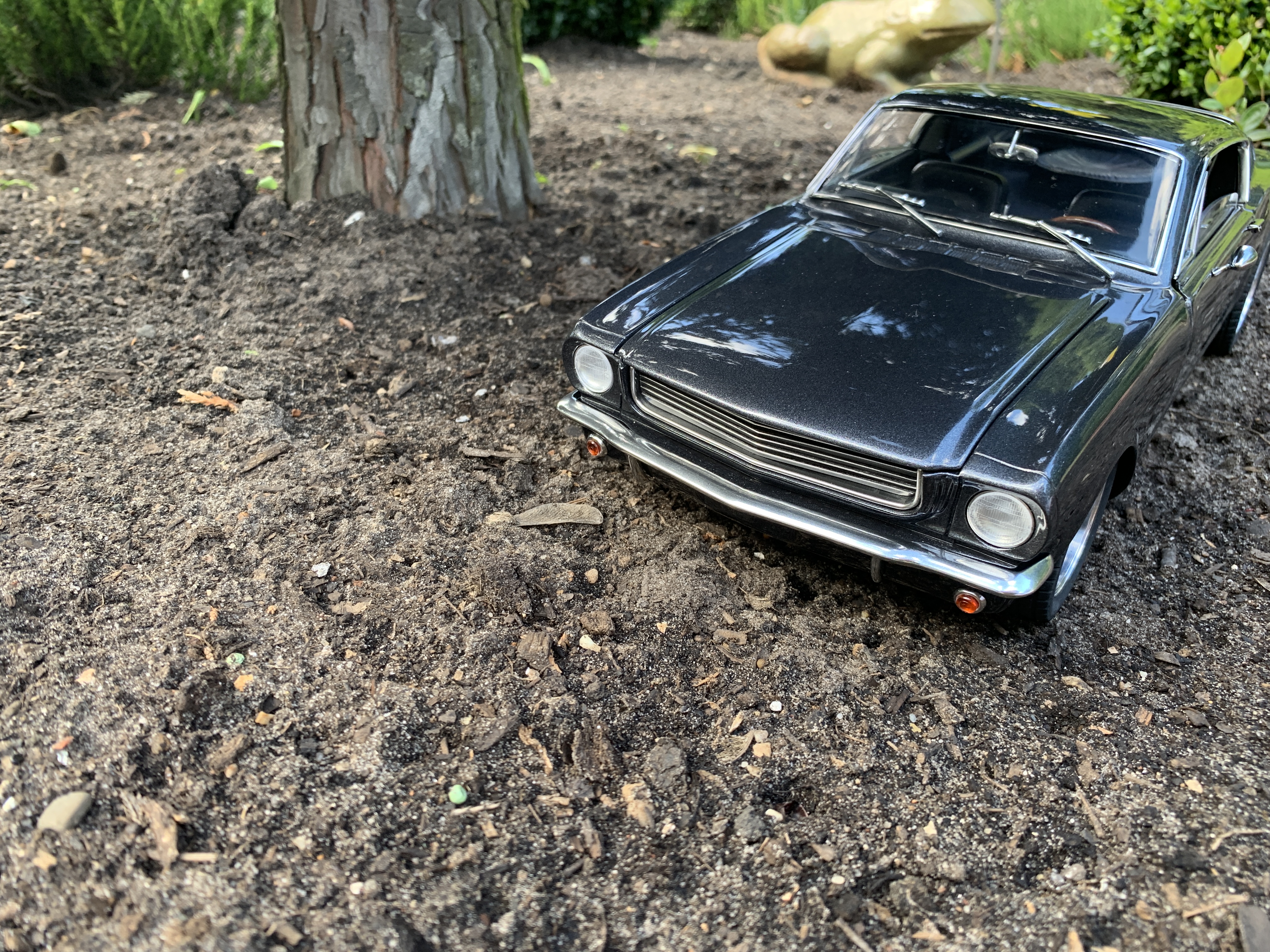

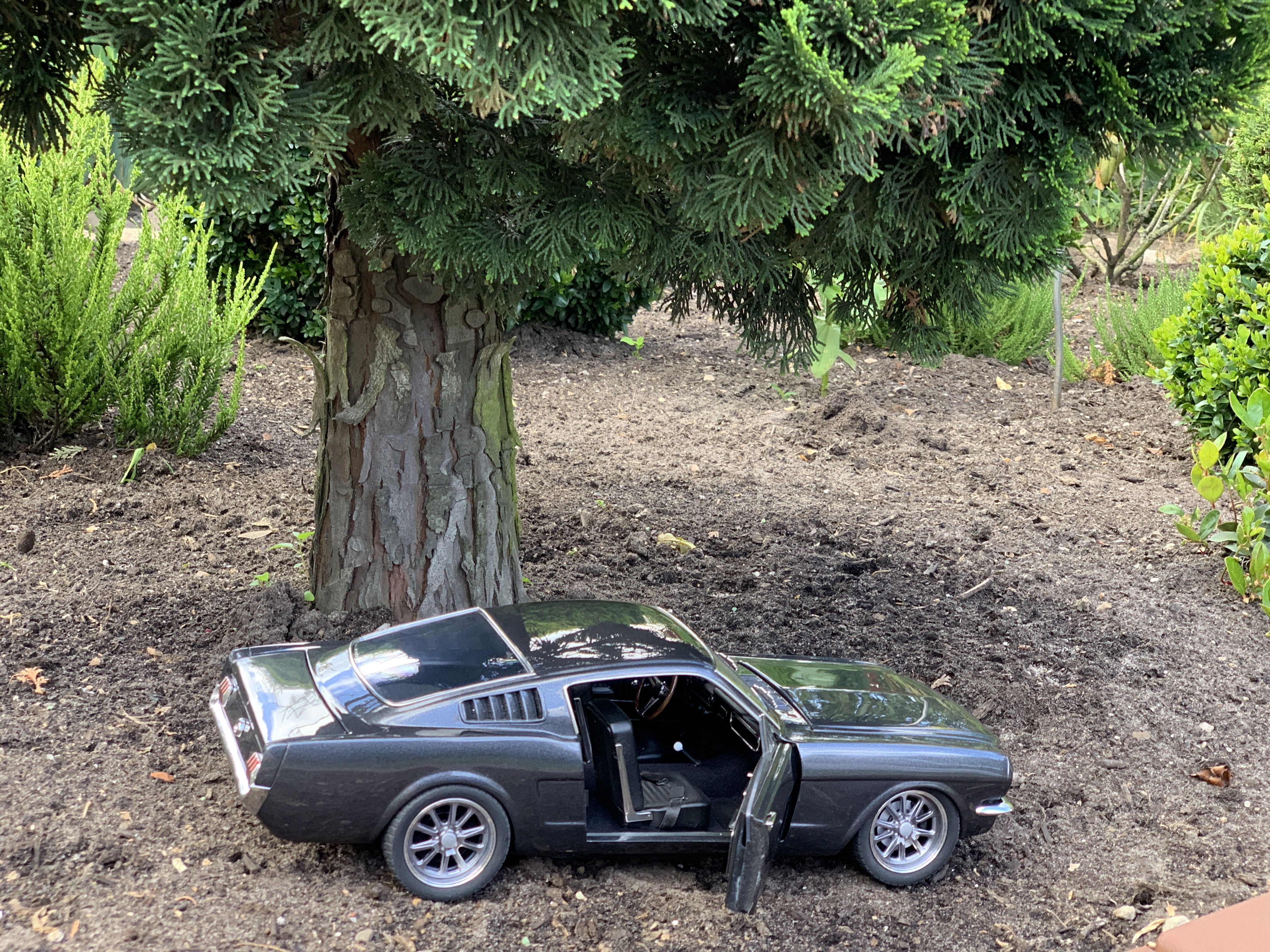

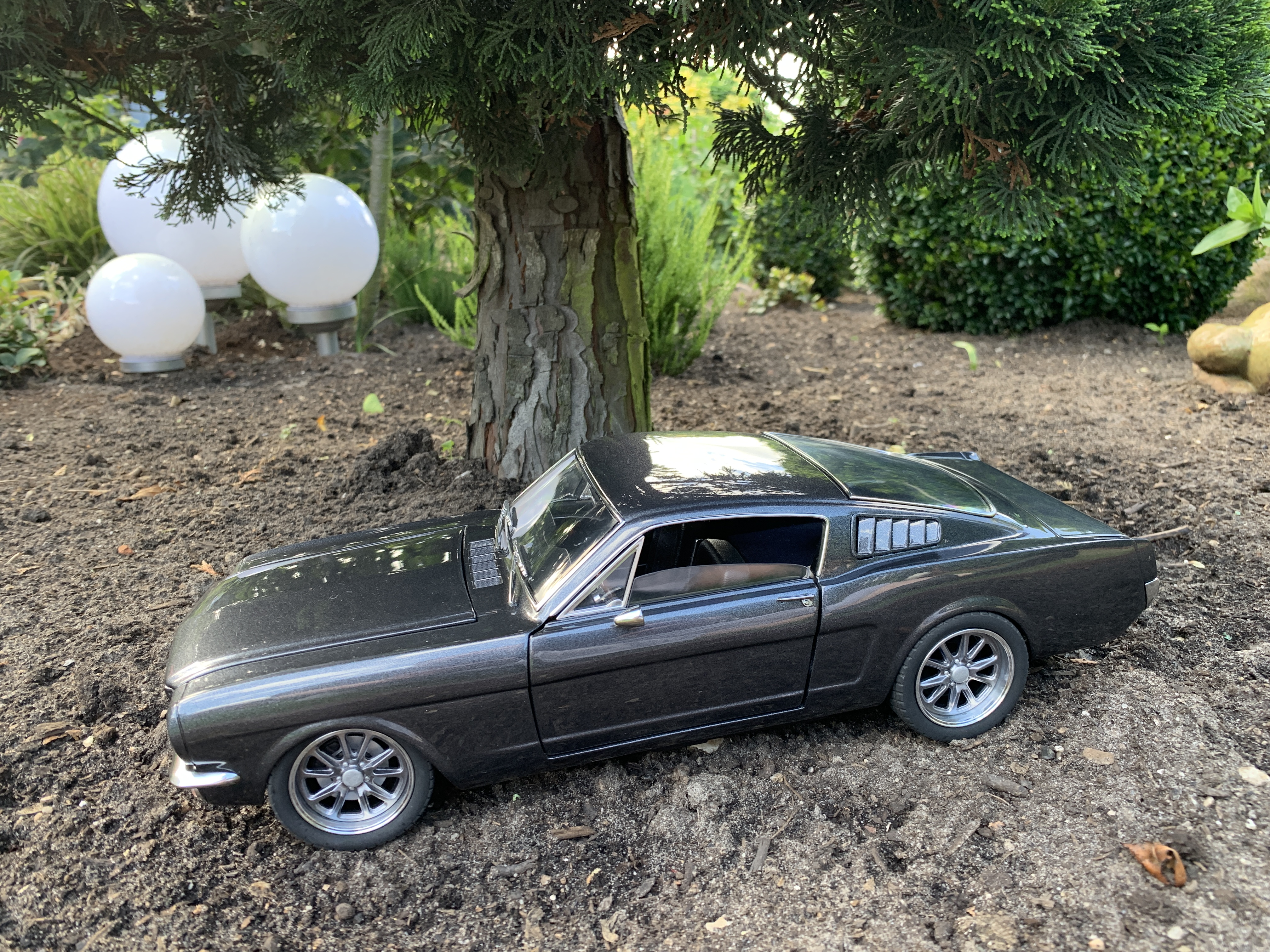

1965 Ford Mustang GT in 1:12 von Revell
da ich bei diesem Projekt große Hilfe von zwei Mitgliedern hier aus dem Forum hatte, möchte ich das Endergebnis nun auch gerne hier vorstellen.
Mein Dank geht aber zuerst an Andi (isogrifo), der mir den Bausatz verkauft hat und ganz besonders an Marcel (MarcelT4) der mir die Felgensterne gedruckt hat!
Den Mustang habe ich für einen Freund von mir gebaut, der diesen Wagen im Original fährt. Das erste Bild zeigt also die Vorlage.
Lackiert wurde das ganze im gleichen grau wie das Original (Maserati), der Innenraum wurde geflockt, ein paar Gurte und Leder für die Sitze kamen auch zum Einsatz.
Die Chromleisten in den Türen würden aus Federstahldraht nachgebogen.
Der Kühlergrill ist Marke Eigenbau und der Motorraum wurde mit ein paar Kabeln bestückt.
Sämtliche Chromteile wurden mit Alclad neu verchromt.
Die Felgenringe kommen von Uli Nowak und die Reifen von Tamiya.
Zwischendurch hat mich der Bausatz ziemlich geärgert, aber das Ergebnis macht das wieder gut.
Nun bin ich jedoch auf Eure Meinungen gespannt!
Gruß Sven
p.s. die Embleme an den Seiten sollen noch ergänzt werden, jedoch sind bis jetzt alle Versuche diese vernünftig zu produzieren verunglückt.

Warum liegt der so tief? Ist das gewollt oder ist das durch die funktionierende Federung vorne?

Der Bausatz war grundsätzlich stark verzogen und musste wieder in die normale Form gebracht werden.
Problematisch waren auch die seitlichen Fensterleisten, da ich die A-Säulen verändert habe um etwas näher an die Form des Originals zu kommen.
Die Tiefe ist so gewollt, ist gebaut wie beim Original.
