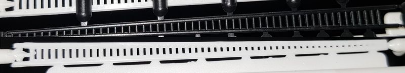

Die Anleitung ist übersichtlich und für dieses Modell überarbeitet worden. Die kleinen Details sind durchaus auch ohne Ätzteile brauchbar, die Reling hat auf den ersten Blick keinerleih Mackel und ist schon verdammt fein, außer, dass sie wie so viele nur außen 3 dimensional ist, in der Innenseite flach. Meckern auf hohen Niveau! Natürlich wird es mit Ätzteilen am Ende schöner, aber im Vergleich zu Revell ist das tatsächlich auch in Plastik ne Reling

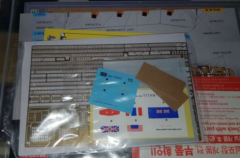

Wie im Beitrag weiter unten zu sehen, sind die Ätzteile denen von Eduard deutlich überlegen. Dennoch ist Eduard zu gebrauchen, da den Ätzteilen extra Fenster zur Detailierung/Korrektur beiliegen.

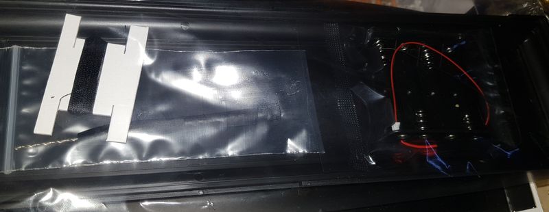

Die LED Beleuchtung ist relativ simpel, mehrere LED Streifen die reingeklebt werden, verbunden am Ende mit dem Batteriefach welches im Sockel PLatz findet. Ich mach mir jetzt schon sorgen um die Masten beim Batteriewechsel.
Was mich überrascht hat, ist der Anschalter, das funktioniert über Touch! Hier zu sehen:

Hier der Vergleich mit den Eduardteilen, oben Eduard, unten Academy:
Man sieht, dass die von Academy deutlich filligarner sind
Auch das Detail der Relings ist super, man sieht auch deutlich die angedeuteten Gatter
Dennoch ist Eduard wie in der Vorstellung erwähnt brauchbar, diese Ersatz-Fenster sind bei Academy nicht vorhanden

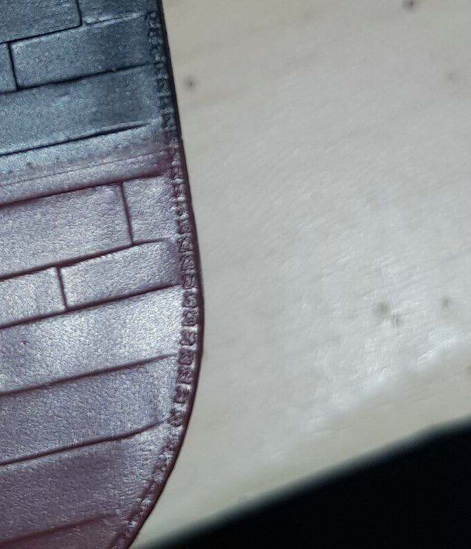

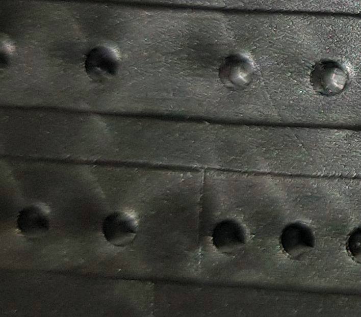

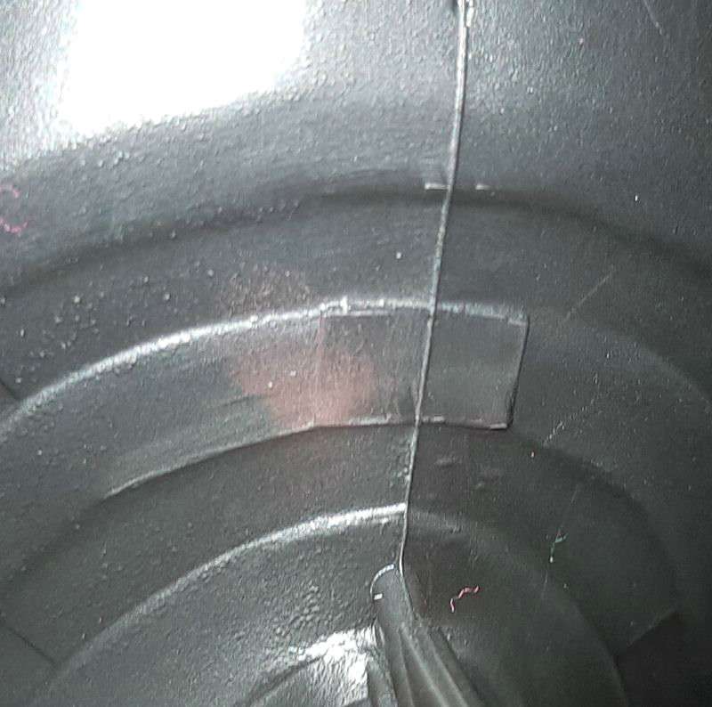

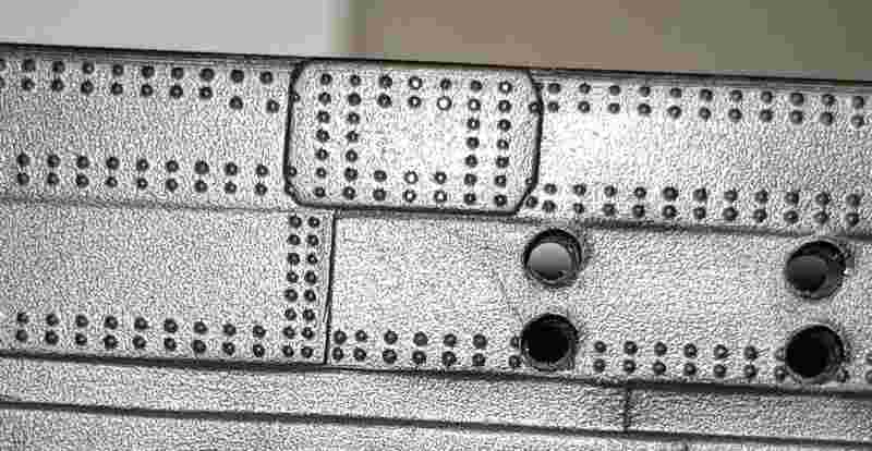

Hier ein paar Detailaufnahmen, die zeigen, dass selber malen definitiv der Weg ist. Und dass manche Löcher selber zu machen sind
Beim letzten sind aber wieder gut die Nieten zu sehen, welche doch das i Tüpelfchen ausmachen beim Detail, wie auch bei diesen hier

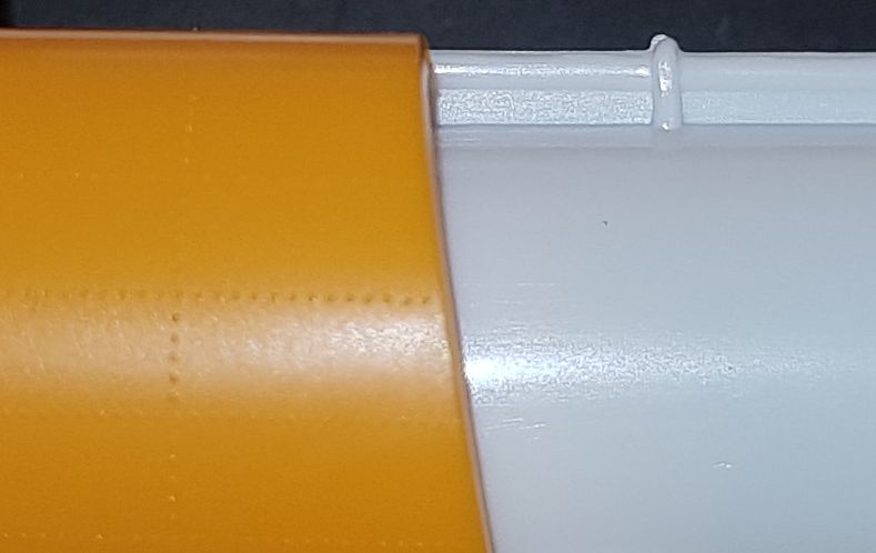

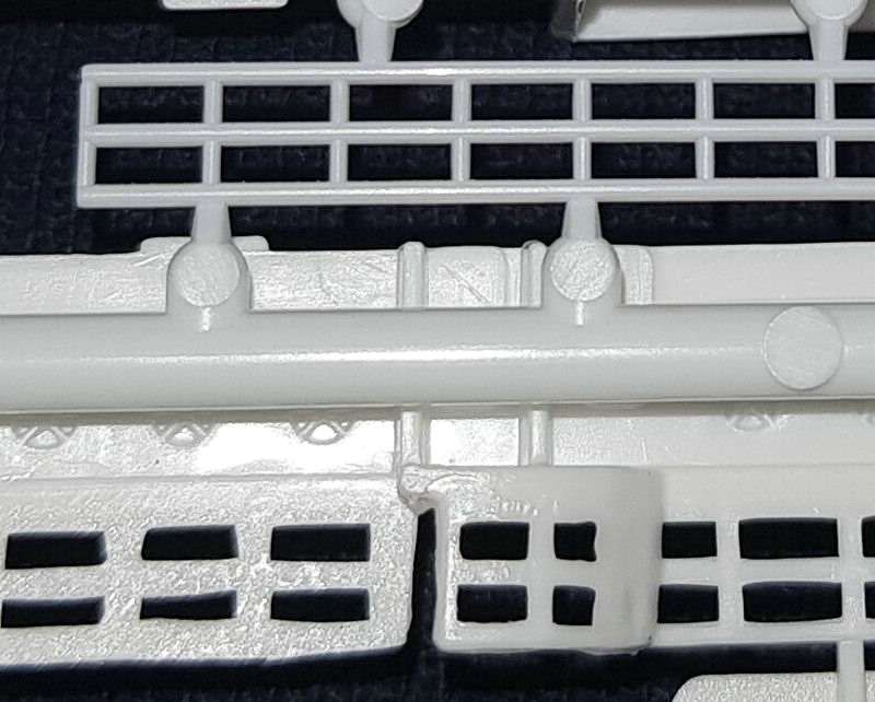

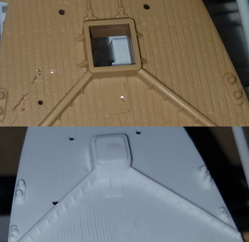

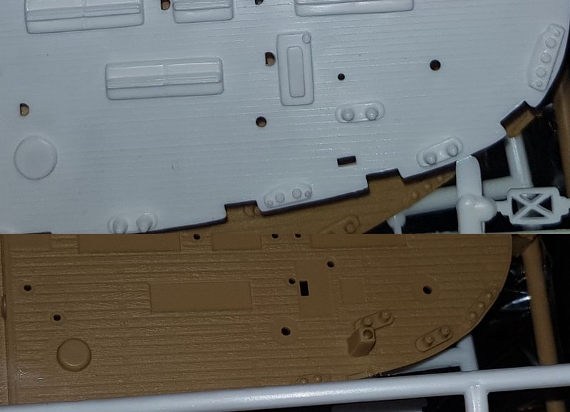

Hier noch der versprochen Vergleich mit der 1:400 Titanic von Revell:
Die Holzmaserung ist bei Revell nicht vorhanden. Bei Reling, Kranteil und Leiter sieht man, dass Academy das deutlich feiner hinbekommt mit kaum Fehlguss, beim Kran hat Revell nichtmal Löcher zwischen den Streben. Der Kran von Academy ist beinahe dem Ätzkran von Eduard ebenwürdig.
Die Türen im Rumpf haben Scharniere, und Nieten sind bei Revell schlicht garkeine vorhanden. Die Leitern zu den Ausgucken sind ebenso recht mager bei Revell.
