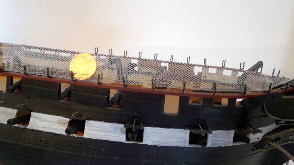

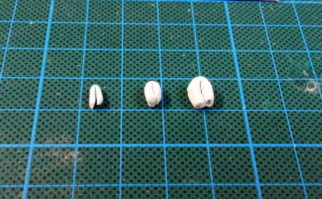

Dank @dafi habe ich jetzt auch die passende Gaze für die Finkennetze.
Deshalb sollte es seit ein paar Wochen auch mit den Finkennetzen weitergehen nur..., seit ein paar Wochenenden kämpfe ich mit den Finkennetzen.
Das Anbringen der Halterungen ging ja noch problemlos. Auch das verknoten des Tauwerks, an welchen dann die Gaze des Netzes beefestigt werden soll lief ganz gut:
Leider will es mir einfach nicht gelingen die Finkennetzte mit Nadel und Faden an das dafür vorgesehene Tau anzubringen.
Trotz Lupe sehe ich kaum was bei der Größe und die Gaze bleibt auch nicht wo sie hinsoll.
Immer wenn ich alles, wie auf dem Foro vorbereitet habe und dann mit der Nadel die Gaze nur etwas berühre, rutscht mir alles wieder aus der Halterung.
Ich glauche da bin ich an die Grenze meiner handwerklichen Fähigkeiten angekommen, wenn mir da nichts mehr einfällt. :nixweis:
Na ja, bis ich da eine Erleutung habe, :idee: , werde ich die Hängematten nach Daniels Methode vorbereiten.
Zuerst also habe ich etwas vorbereitet, damit die "Knetwürstchen" aus FIMO-Masse alle die gleiche Größe haben:
Und dann drei Versuche mit unterschiedlichen Größen gemacht, bis ich die richtige für die Hängematten gefunden habe.
Die Mittlere ist die passende. Jetzt muss ich noch 470 Stück davon anfertigen und im Backofen backen und mir noch eine Methode zum Festmachen der Finkennetze einfallen lassen.

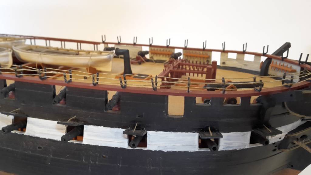

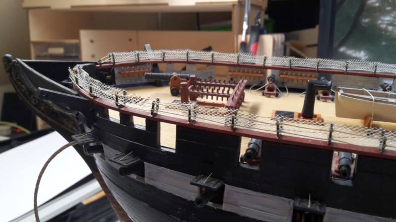

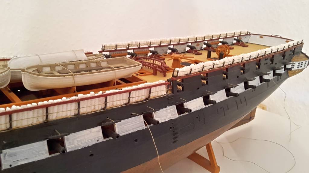

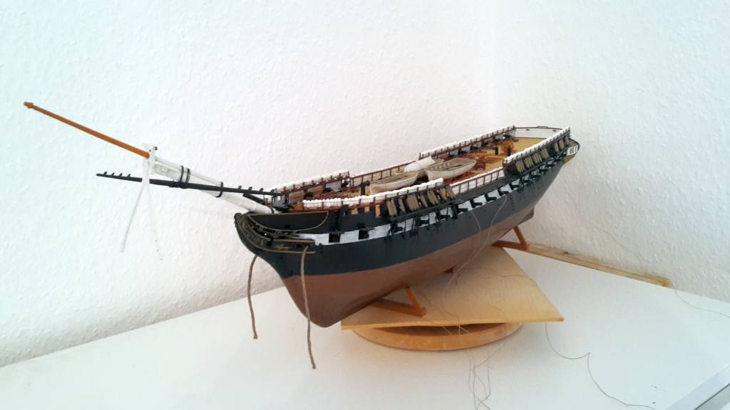

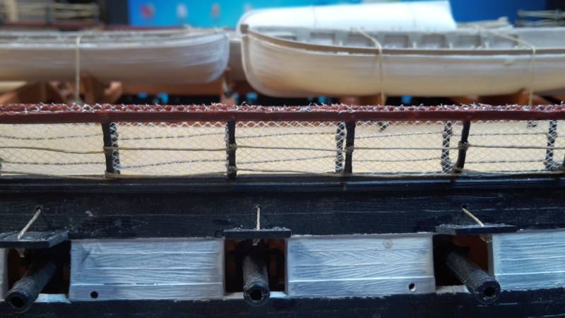

Somit sind jetzt die Finkennetze fertig angeracht. Dazu habe ich die Methode von Daniel verwendet.
Hier ein paar Impressionen vom Bau und dem fertigen Stand.
Jetzt muss ich noch kanpp 800 Hängematten aus Fimo-Knete anfertigen, backen und einkleben, bevor es mit dem weitern Bau weitergehen kann.

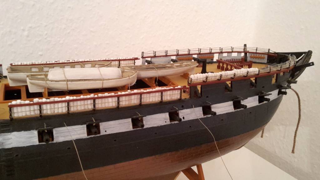

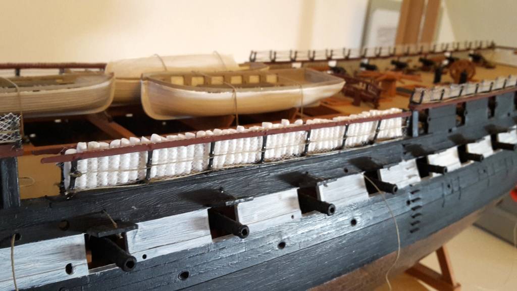

So habe ich ca. 100 weitere Hängematten nach Daniels Methode angefertigt und Steuerbords angefangen diese einzusetzen.
Somit sind jetzt ca. 150 Hängematten verbaut. Meiner Messung und Rechnung nach, fehlen jetzt noch ca. 300 Stück.
Es waren ja auch viele Leute an Bord.

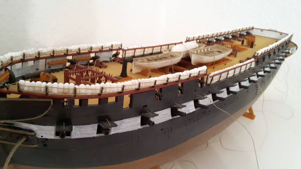

Es ist endlich geschafft. Die letzten 300 Hängematten wurden aus Fimoknete geformt und "gebacken"
[[File:300_Haengematten_1024.jpg|none|auto]]
Und dann, wann immer ich Zeit hatte, in die Halterungen eingesetzt.
Damit ist endlich der Bauschritt 24 abgeschlossen.
Weiter geht es mit Schritt 25 dem anbringen der Rüsten, Rüsteisen und den Jungfern. (Ich hoffe, die Bezeichnungen sind korrekt)

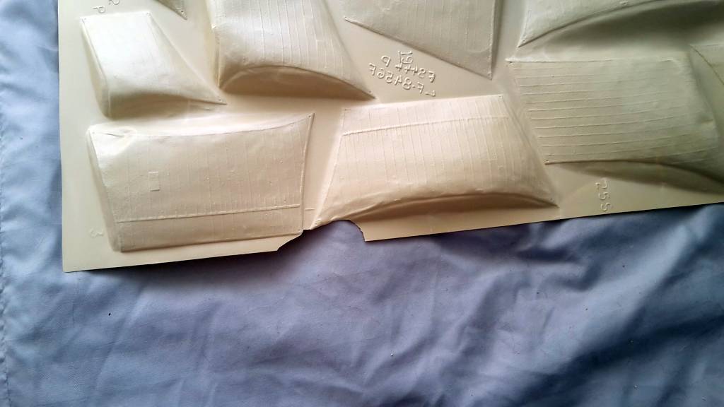

Jetzt brauche ich Mal einen Ratschlag von Euch. Es wäre schön, wenn mir da jemand helfen könnte.
Da es ja jetzt so langsam an die Fertigstellung der Masten geht, muss ich mir auch so langsam Gedanken um die Segel machen.
Da ich die mitgelieferten Segel aus Plastik ja nicht verwenden will, werde ich diese selber aus Stoff anfertigen.
Ich habe damit schon etwas Erfahrung bei meiner Hanse Kogge sammeln können.
Die Maße für die Segel wollte ich eigentlich von den Plastiksegeln abnehmen.
Leider sind die Plastiksegel durch das Alter inzwischen so spröde geworden, dass diese alleine durch das Anfassen Risse und Löcher bekommen.
Ich glaube deshalb, dass die Segel sich beim Abnehmen der Maße vollständig aufgelöst haben, bevor ich alle notwendigen Maße zusammen habe.
Meine Frage an euch ist jetzt, hat jemand eine Idee, wo ich ein entsprechendes Schnittmuster herbekomme oder wie ich die Maße doch noch abnehmen kann?
Viele Grüße,
Heiko

Dzu fällt mir folgendes ein: Du könntest probieren, die Kunststoffsegel gaaanz vorsichtig auf einen Kopierer zu legen und abzukopieren. Dabei bitte den Deckel des Gerätes NICHT schließen. :grins:
Das habe ich schon öfters mit Bauteilen gemacht, deren Maße ich benötigte.
Oder Du könntest mit einer Schieblehre vorsichtig die Maße von oben vorsichtig abnehmen. Dabei muss man die Wölbung der Segel natürlich mit einbeziehen, wenn Du dann daraus Schnittmuster erstellst, aber das dürfte fast zu vernachlässigen sein, wenn Du die Segel großzügig auf der Außenkannte des Schnittmusters ausschneidest.
Ansonsten könntest Du sie Dir anhand der Rahenals feste Messgröße konstruieren, die Nockhörner liegen ja immer etwas weiter innen als die Rahnocken, das dürfte zu ermitteln sein. Das Bauchliek der oberen Segel beschreibt einen leichten Kreisbogenausschnitt und liegt in seinr mittleren Höhe angeschlagen etwas unterhalb der jeweiligen Marsen/ Salinge, wenn Du Staghahnepoten hast oder etwas darüber, wenn nicht (meine ich). Die Breite der oberen Segel kannst Du anhand der darunterliegenden Rahen ermitteln. Ich habe das bereits mehrfach gemacht, ist mit etwas Nachkorrigieren eigentlich gut umsetzbar. Dann hälst du die segel an die Masten und schaust, ob das stimmig wirkt. Ist auch etwas Gefühlssache dabei. Dafür sind Referenzbilder auch immer sehr hifreich. :ok:
Montag, 17. Juni 2019, 07:42
evtl. könnte es gehen, wenn du vorsichtig ein in Holzleim-Wasser-Gemisch getränktes Papiertaschentuch, oder nur einzelne Lagen davon, von hinten in die Segel legst und trocknen lässt. Oder einfach mal bei Revell nachfragen ob sie die Segel naqchliefern können, die Bausätze sind ja neu aufgelegt worden.
Gruß Ingo

An hand euren Anregungen, habe ich mir jetzt folgendes ausgedacht:
Ich werde zuerst versuchen die aktuellen Plastiksegel zu stabilisieren. Wenigistens soweit, dass Sie das "Maßnehmen" aushalten.
Dazu werde ich die Segel auf der Rückseite dünn mit Papiertschentuch bekleben, wie von Ingo beschrieben.
Wenn die Segel damit soweit stabilisiert sind, kann ich ja dann das Maßnehmen über einen Kopierer oder direkt am Segel, wie von Chris beschrieben vornehmen.
