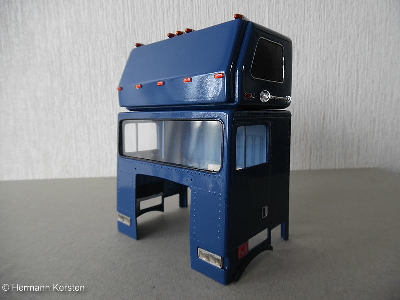

Und auch hier geht es weiter.
Jetz sind alle lichter sind montiert und die "smoke"getönten scheiben sind jetzt auch in der Sleeper geklebt.
Mit schwarz die gummies gepinselt und alles sieht shon anders aus. :P
Oh ja, als i-Tüpfelchen wird das Lufthorn montiert.
Der nächste job war alle Fenster für die Kabine schneiden und platzieren, alles ohne Kleber, so damit alle Fenster und Windschutzscheibe in den fensterrahmen eingeklemmt sind.

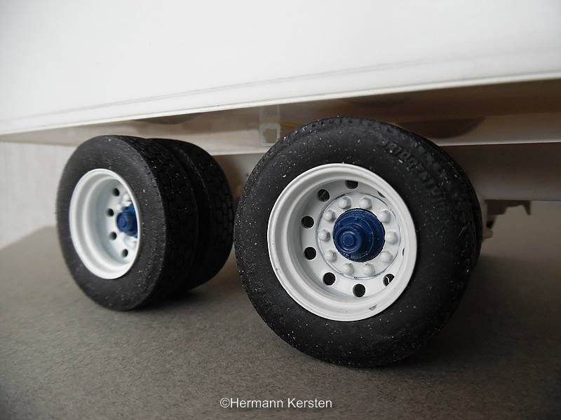

Dann eine neue, schlankere, Leiter gemacht, die erste war ein bisschen zu groß. ;), und 2 Luftventilatoren, die ich in Amerika bestellt habe, an die Decke geklebt.
Die KFS-Reifen werden jetzt auch gegen echte 1/25 Low Rider-Reifen ausgetauscht, vorne die Steer Reifen und hinten den Drives.
Natürlich auch andere Felgen mit Naben, die zu echten Marmon nähe kommen.
Und alles zusammen bisher.....

Samstag, 1. Juni 2019, 07:27
Moin Hermann,
Wieder sehr interessante Details, die du da im Innenraum gemacht hast und diese kleinen Ventilatoren sehen richtig gut aus.
Auch hier machen die Felgen, mit den anderen Reifen, einen tollen Eindruck. :ok:
Dienstag, 4. Juni 2019, 20:40
Kann mich Bernd nur anschließen, ein toller Eindruck mit den Rädern.
Die Farbe gefällt mir sehr gut.
Sind die Reifen aus Resin oder Gummi?
