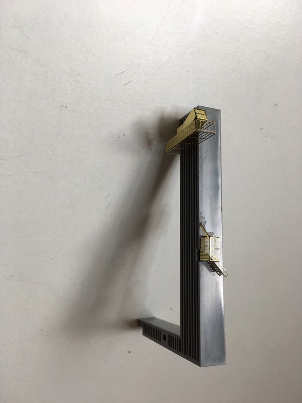

Aber wie den auch sei, die Backbortseite war so erstmal mangelhaft. Die Verspachtelungen waren noch zu sehen und die Gitter sind mit viel zu viel Kleber und obendrein dem Falschen, eigesetz worden. Das passiert halt, wenn man noch nie mit Ätzreilen gearbeitet hat. Aber ich lerne hieraus sehr viel und bin letztlich dafür dankbar.

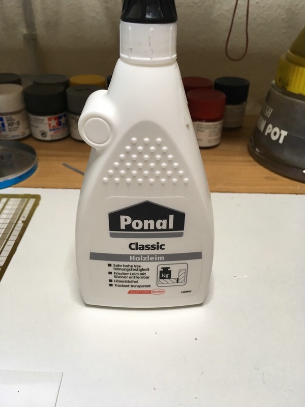

Eine andere Technik zun einsetzen der Gitter habe im Internet gefunden (https://www.youtube.com/watch?v=T_M__DzxWj8). Die Spachteltechnik habe ich an der Steuerbordseite verändert, immer etwas übrigstehen lassen und dann nachgeschleifen. Die Ätzteile wurden vor dem Ankleben lackiert und als Klebstoff wurde jetzt mit Wasser vedünnter wasserlöslicher Ponal Holzkleber verwendet. Mit dem feinsten Pinsel, den ich besitze werden jetzt die Gitter bestrichen, und erst dann an die Stelle gesetzt.
Die Steuerbordseite hat einen deutlichen Vorteil, denn an fast allen Stellen, an denen die Gitter gesetzt werden können, waren vorher Vertiefungen.
Paralell dazu löse ich viele Gitter aus der Backbordseite wieder ab. Verspachtele erneut die noch zu erkennenden Vertiefungen und versuche soviel wie möglich zu restaurieren...

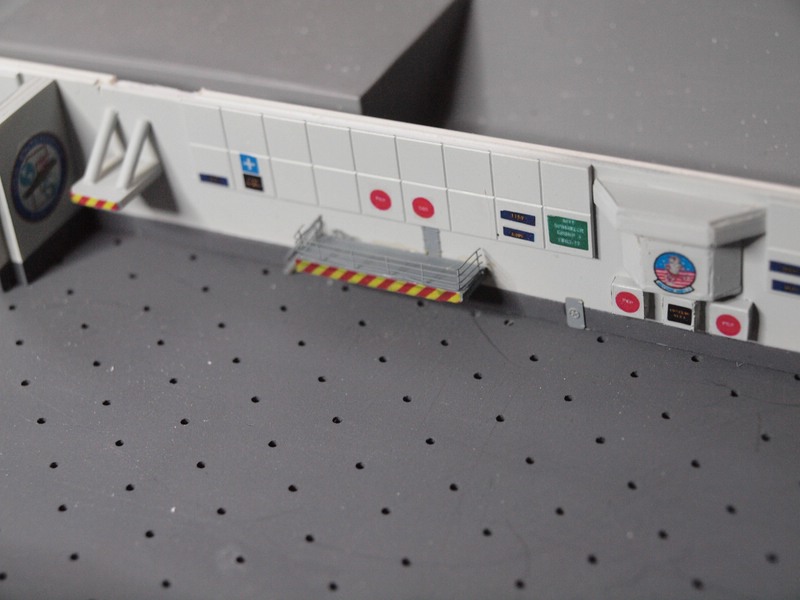

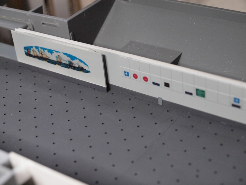

A 28 + B5...
A 22
Zwischen durch mal die erste entgültige Hangar-Wand

Na, das wird doch toll hier...

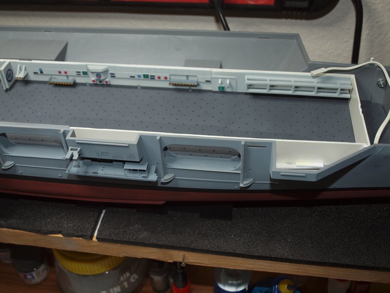

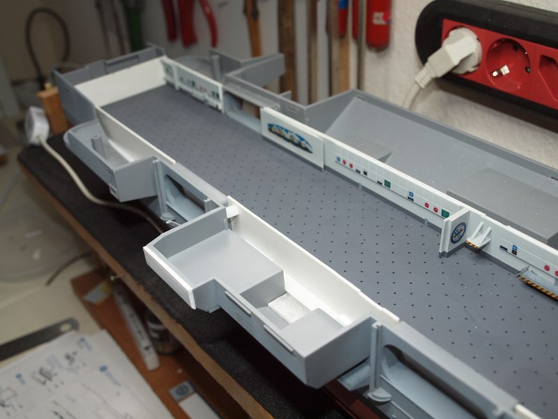

Hangartore...
Montag, 28. Oktober 2019, 11:04
Bauabschnitt Hangar backbord.

Wenigstens einer von uns kommt weiter :ok:
Auch wenn die Decals nicht ganz an der richtigen stelle sitzen :hunger:
Micha
Beiträge: 3 620
Montag, 28. Oktober 2019, 11:23
Super innenansichten
