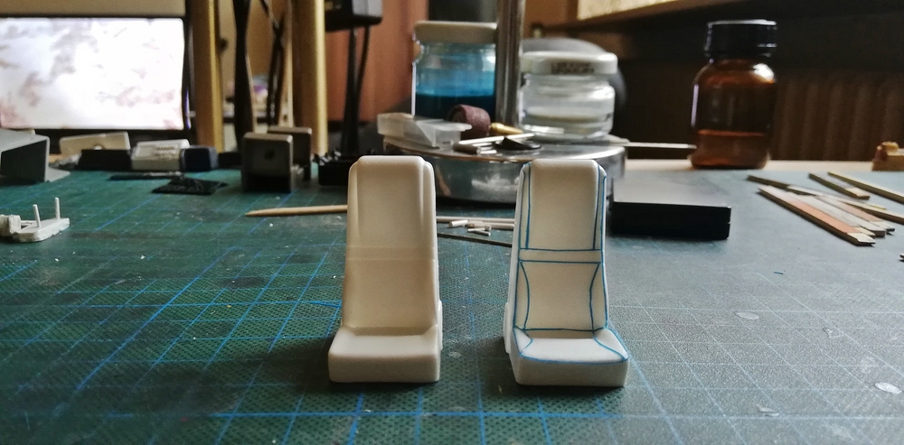

Aber ich erinnerte mich, das die Sitze, vom Cando Pete, doch so ähnlich aussehen, also heraus gesucht und verglichen.
Und sie sehen nicht nur ähnlich aus, sie sind baugleich! Also ein Bild geknipst und dann mit Corel Draw eine schnelle Skizze gemacht, um den ungefähren verlauf der Keder zu haben und auch um zu sehen wie das Aussehen könnte.

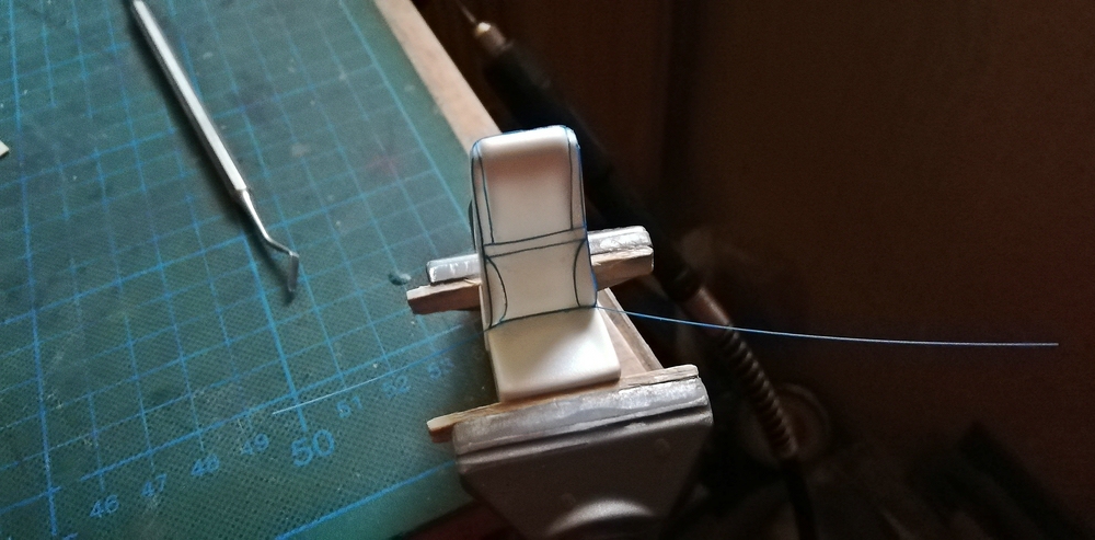

Erst einmal, vielen Dank dafür, das euch die Fadenkleberei gefällt. :five: Das „Verwerfen“ ist eh vom Tisch, hatte zwar Gestern nur die Zeit, um die linke Armlehne, für den Fahrersitz, fertig zu machen, aber das Ergebnis hat mir gefallen, Bilder dazu, dann am Schluss.
Zu deiner Frage, Gustav, wo der Trick ist, nun ja, ganz einfach: „Meditation, für die innere Ruhe, mehrere Liter Kaffee, um die Pausen zu überbrücken und am Ende, eine halbe Flasche Whiskey, um sich das Ergebnis schön zu saufen... :party: :lol: :tanz:
Ok ok, Spaß beiseite, das mit der Ruhe meine ich aber durchaus ernst, sich Zeit lassen beim Arbeiten, ist ein wichtiger Faktor. Sich vorher genau überlegen, wo und wie man anfängt, zu kleben und nicht alles auf einmal kleben wollen, stellenweise habe ich nur 1cm geklebt, dann wieder Pause, damit der Kleber anziehen kann.
Den Gussastfaden großzügig bemessen, abtrennen kann man das immer. Wenn der Faden bricht, oder reißt, nicht rum ärgern, sondern gleich wieder ansetzen, solange das Ethylazetat, noch feucht ist, evtl. noch einen Hauch dazu geben und dann eine Pause machen, ist mir zwei mal passiert.
Ich habe die Zeit, die ich gebraucht habe, eben mal kurz überschlagen, angefangen hatte ich gegen 13:30 Uhr, Ende war kurz vor 20:30 Uhr. Zieht man die Zeit für das Abendessen ab und berechnet die Pausen, die ich gemacht hatte mit ein, dann komme ich auf rund 6 Stunden.
Du siehst, Gustav, Zeit IST der Ausschlag gebende Faktor, bei so einer Aktion.

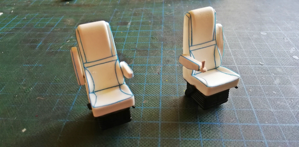

Nun der fertige, aber noch unlackierte Fahrersitz, die Armlehnen sind auch nur gesteckt, das wird alles separat grundiert und lackiert.
So nun mal sehen, ob ich heute die Zeit finde/habe, um den Beifahrersitz zu machen, bis demnächst dann wieder,

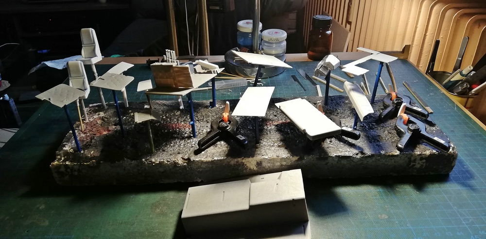

Gut, das wird jetzt nicht so ganz einfach, die Kamera auf dem Stativ, ist da auch keine große Hilfe, weil es eine zweite Person bräuchte um es als Video zu zeigen. Aber ich versuche es mal so, mit ein paar Bildern.
Vorweg muss ich aber noch sagen, nicht jeder Spritzling, eignet sich zum ziehen, ich fühle das mittlerweile, ob er weich und geschmeidig ist und wenn ich da dann, das erste Teil abtrenne hört man es auch, ist es ein hartes „Knack“, mit dem sich das Teil löst, hat man kaum eine Chance, daraus dünne Stränge zu bekommen.
Ich es aber eher ein dumpfes Geräusch und es fühlt sich beim Schneiden weicher an, dann kann man es mit dem einmal versuchen.
Gut, nun zum ziehen selber, als erstes, erwärme ich das Stück Gießast, nicht in der Mitte, sondern nur an einem Ende. Hier das Stück welches ich gerade benutze.
Die Kerze, Feuerzeug oder Gasbrenner eignen sich nicht so gut dafür, zünde ich ein paar Minuten vorher an, bis sich genügend flüssiges Wachs um den Docht gebildet hat, dann hat die Kerze eine schöne gleichbleibende Temperatur.
Nun halte ich den Gießast, mit dem Ende über die Kerze, nicht direkt rein, es sollte nicht anfangen zu brennen, dabei drehe ich den Ast, immer hin und her, bis er so etwas wie einen Tropfen bekommt der immer wieder nach unten durchhängen will.
Dann nehme ich eine Pinzette, Zange geht auch und ziehe es langsam aber gleich mäßig auseinander, hier nur ein kurzes Stück, dabei kann man den Gießast auch leicht drehen, gibt recht interessante Effekte.
Wenn man aber einen langen dünnen Faden, haben will, wird so lange gezogen, bis man entweder einen Wiederstand spürt, oder die Arme nicht mehr ausreichen :grins: und mit etwas Glück, sollte der Faden dann so aussehen.
Ok, Gustav, etwas Übung gehört schon dazu, aber man kann das ja vorher einfach mal Üben, bis man so ungefähr weiß, wie das Material reagiert und ob die Temperatur richtig ist, etwas zu heiß und du ziehst nur einen kurzen Tropfen raus.
Ich hoffe das ich dir nun etwas weiter Helfen konnte, wenn du noch Fragen hast, dann los, stell sie. :) ich geh derweil schon mal auf "Tauchstation" :abhau:

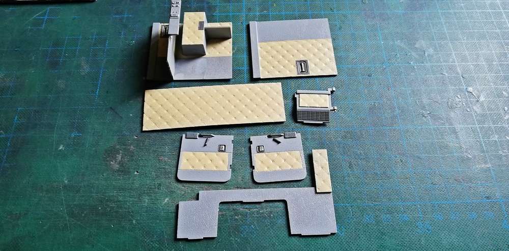

Für das Armaturenbrett, was im direkten Blickfeld, des Fahrers, liegt, habe ich mir zwei Entwürfe gezeichnet. Auch alle Anzeige Instrumente wurden selbst gemacht, ich habe dazu nicht wirklich gutes und verwertbares im Netz gefunden. So waren auch hier die Instrumente vom Lonestar, ein anhalte Punkt, für mich.
So langsam, füllt sich mein Decalbogen, für den „Dicken“ und da ich weiß, das da ja auch immer mal etwas schief gehen kann (nicht muss) mache ich von Anfang an, alles redundant, so muss ich nicht erst etwas Nachdrucken usw.
Auch am Dashboard, selber, habe ich noch etwas herum gesägt, die Lüfterdüsen und das Bedienelement, sind ab, anschließend wurde das erst mal großzügig verspachtelt.
Wenn das hart ist, wird es nach den Armlehnen verschliffen und angepasst.

Der Beifahrersitz ist mittlerweile auch fertig geworden, Armlehnen zu schleifen, Keder anbringen und die Haltebolzen einkleben.
Nun mal alles zusammen stecken und schauen ob es passt und dann mal beide Sitze, noch ohne Farbe, zusammen.
Der erste Schleifgang am Dashboard ist auch gemacht, aber als ich mir das folgende Bild angesehen habe, war sofort klar, da musst du noch mal ran. :S
Also noch mal spachteln, ich denke mir, das ich diesen Vorgang bestimmt noch zwei, drei mal machen werde, bis da alle Kratzer und Kerben raus sind. :)

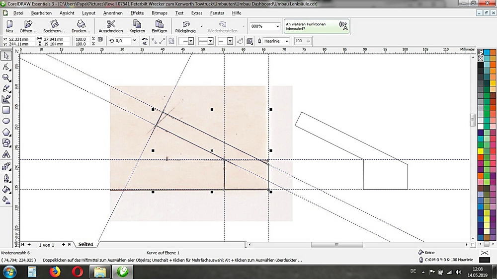

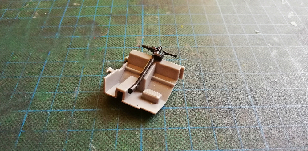

Nun geht es um ein weiteres Detail, im Fahrerbereich, die Lenksäule.
Zuerst war geplant die Lenksäule etwas an zupassen und dann von außen zu verkleiden, zum Glück hatte ich das noch nicht verklebt. Denn modernes Lenkrad, passt nicht an altes Säule :grins:
Also wurde kurzerhand umdisponiert, die Maße abgenommen, eine maßstäbliche Skizze angefertigt, eingescannt, ich brauchte ja zwei gleiche Teile, gezeichnet, ausgedruckt, zugeschnitten und angeklebt.
Nun noch von vorne einen Streifen Sheet anbringen und damit ich die Klebenähte, nicht auch noch spachteln und schleifen muss :cracy: , wurden sie mit je einem zugeschnittenen Streifen Sheet, 03mm, verblendet.
Dann wurde ein Stück Rohr, 4mm Durchmesser, zugeschnitten und so zurecht gefeilt, das es von oben in die Verkleidung passt und von der anderen Seite, in das Loch von unten, in das Lenkrad rein geht.
Nun zur Probe mal alles zusammen gesteckt und passt.
Wenn ich das Stück 4mm Rohr noch etwas länger machen würde, könnte man das Lenkrad sogar verstellbar machen :grins: , aber gut, nein das schenke ich mir, das könnte man später nur noch mit einer Pinzette verstellen, durch die Tür, oder das Dach.
Das war es erst mal wieder von hier, für heute ist bei mir wieder mal „der Tag des Schleifens“ angesagt, bis zum nächsten mal dann wieder,

Nun ja so viel mit Schleifen war dann doch nicht heute, das Dashboard wurde zum zweiten mal geschliffen und zum dritten mal gespachtelt, ein Bild davon folgt wenn ich damit fertig bin.
Dann wurde an der Lenksäulen Verkleidung, die Kanten abgerundet und unten angepasst, so das es später in die Bodenplatte passt.
Als ich da so am schleifen war, ist mir diese Idee, mit dem verstellbaren Lenkrad, nicht mehr aus dem Kopf gegangen, aber eine vernünftige Lösung, wollte mir einfach nicht einfallen. :motz:
Hab dann erst mal den „MAN-Schriftzug“ am Lenkrad weg gespachtelt.
Und ich habe immer noch über eine Lösung gegrübelt :nixweis: , aber gut, nun war erst mal Mittagessen machen angesagt, dann futtern und ein halbes Stündchen Mittagsruhe. Dann bin ich erst mal aufs Fahrrad gestiegen und hab ne Runde gedreht, man war das windisch heute. :rrr:
Beim fahren hat sich dann so nach und nach, eine Lösung heraus kristallisiert und nach dem ich wieder Zuhause war, hab ich mich sofort dran gesetzt, NEIN erst noch Kaffee gekocht... :abhau:
Und nu ging es los, zuerst wurde ein neues Stück vom 4mm Rohr abgeschnitten, etwas kürzer als das Erste, die Idee, das erste Rohr, unten schmäler zu feilen, war ja gut, aber nur zum kleben.
Nun wurde ein 3mm Rohrstück abgeschnitten und in das 4mm Stück geschoben, nein gehämmert, ging wirklich schwer, aber so musst nichts geklebt werden. :grins:
Nun wurde herum probiert, was und wie, noch gemacht werden musste. Die Verkleidung wurde nach oben hin, leicht abgerundet und nach vorne ca. 2mm eingeschliffen.
Dann alles zusammen stecken und durch die Verkleidung und das Rohrstück, ein 0,5mm Loch gebohrt, rote Pfeile. Das Rohrstück wurde nun, kurz unterhalb der Bohrung gekürzt und leicht schräg zugeschliffen.
Dann Kaffee trinken, den hatte ich dabei glatt vergessen :lol: , so gestärkt, wurde nun das Rohrstück eingesetzt und mit einem 0,5mm Messingbolzen, blauer Pfeil, gesichert.
Nun das Ergebnis, untere Position
obere Position
So, und nun, als kleines Gimmick,heute Abend, noch ne Ani, na ne Animation halt. :grins:
Ist so was nun nötig, NÖÖÖÖ nie nicht, aber ich freu mich wie ein Schulbub, das mir dieser kleine Streich gelungen ist. :tanz:

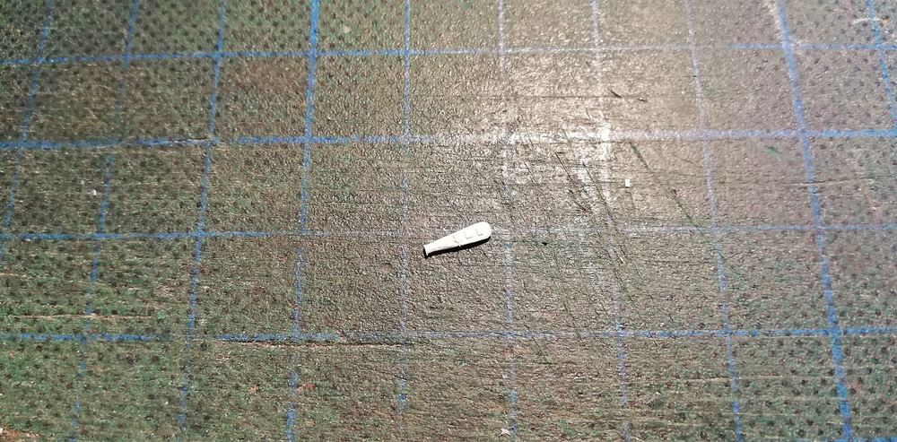

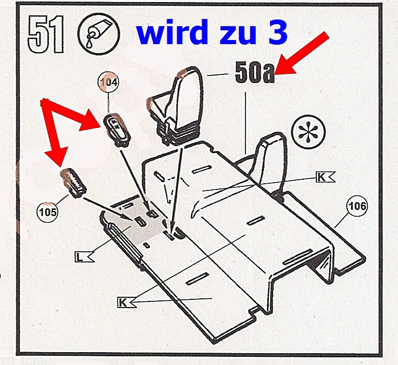

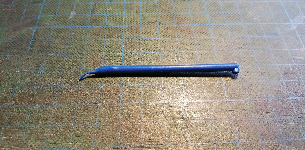

Und genau damit geht es nun auch weiter, nur nenne ich das Ding jetzt Multifunktionshebel ;) . Also habe ich mir da etwas, aus einem 2mm halbrund Stab, zurecht geschnitzt. Mit 0,13mm Sheetstücken, habe ich dann noch versucht, Bedienelemente darzustellen.
Dann noch ein 0,9mm Loch bohren und den Hebel ANKLEBEN, nein der ist nicht beweglich. :abhau:
Zuvor hatte ich schon mal eine Stellprobe, mit den im Führerhaus, zu verbauenden Teilen gemacht. Das sah schon richtig gut aus und auch die Sitze mit den Armlehen passen problemlos.
Dabei habe ich dann schnell gemerkt, wie fummelig das schon ohne Führerhaus drumherum ist. Hier musste nun eine andere Lösung her, als die Vorgehensweise, des Bauplanes, es vorgibt und ich habe mir einen anderen Weg zurecht gelegt.
Das heißt nun, das Baustufe 51, Einbau der Pedale und Sitze, zu Baustufe 3 wird und somit späte eingebaut werden. Die Pedale durch die Fahrertür und die Sitze von oben, zum Glück ist das Dach abnehmbar.
Baustufe 77, der Einbau der Frontscheiben, wird zu Baustufe 4 und ganz zum Schluss gemacht, so kann ich auch noch durch die Fensteröffnungen eingreifen, was beim Positionieren der Teile von Vorteil sein wird.
Baustufe 82, Einbau der beiden Frontverkleidungen, wird zu Baustufe 1, natürlich muss vorher die Bodengruppe eingebaut sein, aber so sind weder die Pedale, noch die Sitze im Weg. Wie eng es da zugeht, kann man schon auf dem Bauplanbild sehen.
Baustufe 84, Einbau von Dashboard und Lenkrad, wird zu Baustufe 2, wobei dann das Lenkrad, erst nach dem Einbau der Pedale und Sitze gemacht wird.
Das war nun für mich wichtig um schon im Vorfeld, größere Katastrophen zu vermeiden, aber vielleicht baut ja mal wer einen K100 Aerodyne und so könnte ihm das als Hilfe dienen.

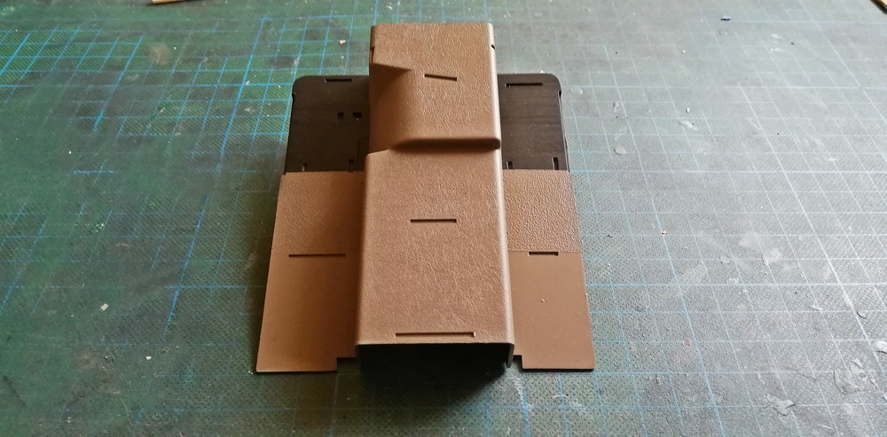

Nun wurde dann zum vierten mal das Dashboard, vorne, verschliffen und vier Lüftungsschlitze wurden aus 0,13mm Sheet, 0,5mm breit, noch dargestellt.
Anschließend konnte es zum waschen, der Teile gehen.
Danach wurden alle Teile für die Grundierung vorbereitet und wenn nix dazwischen kommt, schaffe ich das heute noch.

Ich habe aber erst doch noch den Brown Primer & Mikrofiller, von Alclad, für die meisten Teile, verwendet. Nur das Armaturenbrett und das Bodenteil, von unten und die Bereiche der Gummimatten, von oben wurden mit dem Blackprimer lackiert.
Nachdem das trocken war, heute Morgen, wurde das Bodenteil abgeklebt und der Rest auch noch in Braun grundiert.
Nun wurden die meisten anderen Teile, der Inneneinrichtung, mit Revell sm grau 374, lackiert, einige aber nur teilweise, da hier später noch eine andere Farbe dazu kommt.
Das muss jetzt erst mal richtig trocknen, bevor es an die Abklebeschlacht geht, ob das dann heute noch der Fall sein wird, kann ich jetzt noch nicht sagen, kommt darauf an wie schnell es trocknet und wie sich das Wetter heute noch entwickelt, ihr wisst ja Fahrradfahren... :grins:

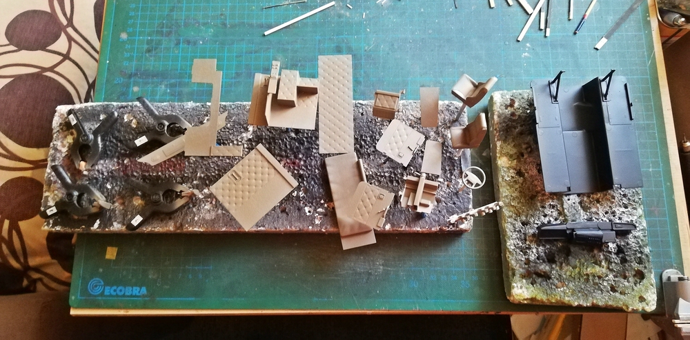

Und genau damit geht es nun auch weiter, nachdem dann, das Hellgrau, getrocknet war, kam es zu einer kleinen Abklebeschlacht. :grins: Angefangen habe ich mit dem Armaturenbrett, dadurch das nur ein paar wenige Bereiche schwarz bleiben sollten, war das Abkleben nicht ganz so einfach. :cracy:
Aber auch die Sitze, waren ein bisschen triggi, hier musste ich vor allem aufpassen, die Sitzkeder nicht zu zerschneiden.
Letztendlich war das erledigt und gestern Abend war dann auch der Rest geschafft. Danach war dann aber auch Feierabend, für mich. ;)
Heute Morgen, ging es dann an den nächsten Teil, der Lackierung, diesmal mit Revell Beige sm 314.
Ob ich nun aber die Abklebeschlacht, gewonnen hatte, wusste ich auch erst nach dem Auspacken. :grins:
Alles gut gegangen und ich bin schon mal sehr zufrieden. Das lass ich nun aber noch in ruhe durch trocknen, bevor es an ein paar Feinheiten geht, bis dahin also wieder,

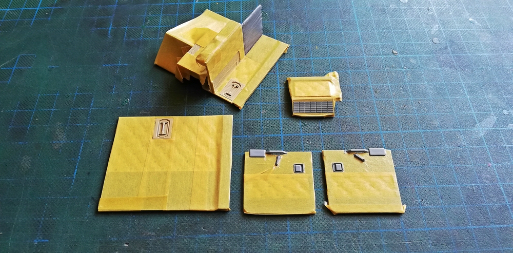

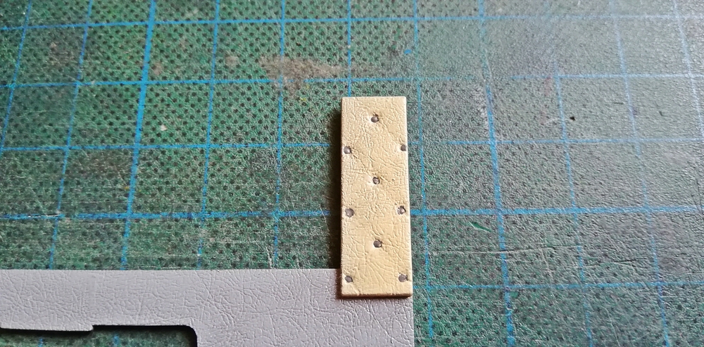

Weiter geht es, mit ein paar Feinheiten, zunächst hatte ich die Idee, diese Polsterknöpfe, mit dunkelgrau, hervor zu heben, also habe ich das mal an einem kleinen Stück ausprobiert.
Ok, das geht so, um das zu machen habe ich einen Zahnstocher benutzt, dem ich die Spitze etwas abgeflacht hatte und dann mussten ein paar viele Polsterknöpfe behandelt werden.
Nachdem das dann trocken war, ging es an die 2. Abklebeschlacht.
Nun wurden diese Teile, Türöffner, Fensterkurbeln, usw. mit Revell dunkelgrau sm 378 lackiert und das sah dann später so aus.

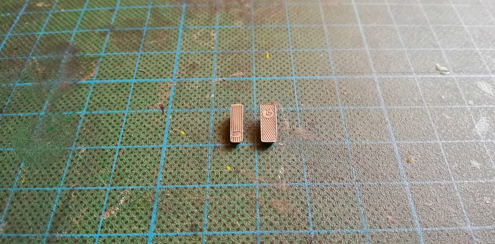

Als nächstes habe ich dann die beiden Pedale überarbeitet. Das Gas- und Bremspedal sehen schon sehr klobig aus.
Nur wenn ich das jetzt bearbeite, flacher schleife usw., gehen mir die Details verloren, auf den Pedalen... aber dann viel mir ein, das ich mir vor Jahren, mal den Interiorsatz für den Kenworth W900, gekauft hatte, warum auch immer, ich habe keinen W900 im Bestand. :nixweis:
Also habe ich mir davon, die beiden Pedale, rote Pfeile, raus geklaut, aber auch die Funke mit Mikro, grüne Pfeile und die beiden Lautsprechergitter, hellblaue Pfeile, werde ich mir da raus nehmen, die kann ich am „Dicken“ noch gut gebrauchen.
Nun wurden also die beiden Pedale, brutal flach geschliffen, soweit runter, wie es irgend eben ging.
Darauf habe ich dann die beiden PE-Teile geklebt.

Ich danke dir, Ray, die Steppung geben ja die Teile vor, aber die Polsterknöpfe wollten mir einfach nicht gefallen und so habe ich sie, mit Beige, wieder übermalt. So sieht das besser aus und nicht so unruhig, wie ich finde.
Dann wurden noch, die Decals angefertigt, die ich vergessen hatte, dabei wurden auch die runden Wappen, noch mal über arbeitet. Man kann die zwar, mit dem Kreisschneider, gut ausschneiden, aber dabei bleibt ein ziemlich großes und unschönes Loch in der Mitte zurück.
Also habe ich den RGB Mittelwert, für das Beige, mit Corel Photo Paint, ermittelt und damit dann die Wappen hinterlegt.
Nun konnte alle ausgeschnitten werden, dann auf einem Stück Pappe, mit Kreppband fixiert und wurden mit Klarlack gesichert.
