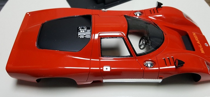

Hallo Zusammen,
Gibt es hier in diesem Forum einen Experten, welcher sich mit dem schneiden, sägen etc. von Resin auskennt?
Ich habe ein Modellauto in 1:18, welches ich in "Einzelteilen" zum weiteren bearbeiten benötige, habe aber null Erfahrung mit Resin!
Wenn es Hier Jemanden gibt, der mir das ggf. gegen Bezahlung machen könnte wäre das Klasse und würde mich enorm weiterbringen!!
Ich freue mich auf eure Antworten!
Habe mal ein paar Bilder des ersten Modells angehängt, damit man sich ein Bild machen kann....

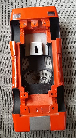

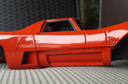

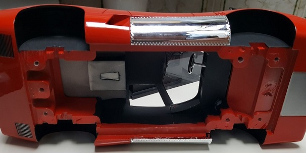

Montag, 13. Mai 2019, 12:14
habe die Bilder erstmal richtig eingebunden da sie nur angehangen waren.
Das was man sieht, sieht doch schwieriger aus als gedacht. Die einzelnen Baugruppen sind recht massiv ausgeführt.
z.B. bei der Haube hinten, die ist so dick gegossen, da sind ja sogar Teile der Radaufhängung, wenn man diese hier den so nennen darf aus einem Stück mit dabei.
Wenn man hier ein anderes Chassis zur Verfügung hat müsste das alles aus der Haube ausgefräst werden.
Gleiches gilt für die Türen, dies mit einer dünnen Handsäge auszuschneiden ist eher nicht möglich da das Sägeblatt aufgrund der Materialstärke stark abwandern wird.
Wenn man diese Karosse nutzen will sollte diese erstmal komplett ausgefräst und so auf eine vernünftige Materialstärke gebracht werden.

Montag, 13. Mai 2019, 17:46
Hallo Martin, hallo Marek,
vielen Dank für eure Antworten!!
Es sollen insgesamt 7 Teile Einzelteile daraus entstehen, welche ich dann weiter bearbeiten möchte, um daraus dann Silikonformen zum abgießen machen zu können.
Das Material ist tatsäschlich sehr dick, allerdings lässt sich die schwarze Platte am hinteren Bereich noch entfernen ohne Sägen. Was die Teile der Radaufhängung vorne und hinten betrifft - auf diese kann ich verzichten, da diese ersetzt werden sollen, es geht tatsächlich nur um die Karosserie.
Ich habe zwar noch ein weiteres Chassis (hab es selbst versucht und...sagen wir es hat nicht gut geklappt), an welchem ich probieren könnte, aber wenn ich ehrlich bin, würde ich das schon lieber von einem Profi machen lassen...wenn es hier einen solchen Profi gibt, wäre ich sehr dankbar für seine Hilfe.
Danach könnte ich quasi wieder "übernehmen".
