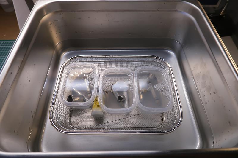

Mein US-Reiniger im Einsatz schaut so aus - vor allem hört er sich so an - wie brunzelndes Fett in einer Friteuse - da rührt sich was. :-)) - Trübung ist durch Reinigungszusatz.
Bild un Ton

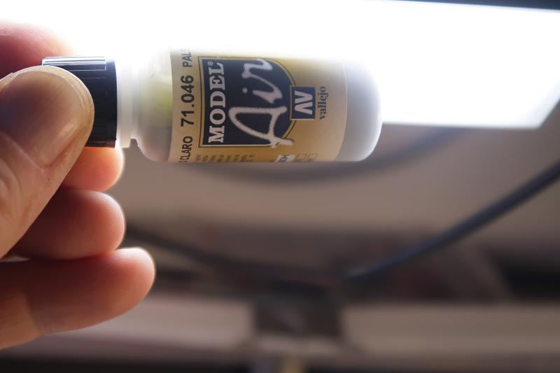

-- JA, man kann Farben im US-Bad durchmischen :-)
Extra ausprobiert
Kuckst du :-)
Hier im Forum meinte jemand das ginge nicht, weil das Wasser nicht an das Innere der Farbfläschchen kommt.
Das stimmt, aber das ist ja auch nicht wie ein US-Reiniger arbeitet. Die US-Wellen gehen durch das Plastik in das Fläschchen und verrichten da ihr mechanisches Werk.
Nach 10 Minuten im US-Bad.

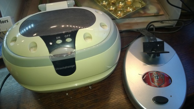

Gerade für den Fall du hättest einen dieser kleineren "Eier" die wohl viel im Einsatz sind, denn sicher hat nicht jeder Bock auf so ein doch recht großes Teil wie ich mir eingebildet habe.
Donnerstag, 18. April 2019, 13:18
In der Tat hab ich auch so´n Ei :lol: Ich weiß gar nicht mehr woher, glaube mal über ebay.
Zum Airbrush reinigen ist es aber gut. Ich lege die Teile der Airbrush immer in ein Plastikgefäß mit Reiniger und das dann ins Wasserbad. Klappt recht gut.
Das mit den Farben hat mir keine Ruhe gelassen und ich hab mal 6 Flaschen ca 8 Minuten ins warme Wasser gelegt. Leider schaltet sich das Gerät nach 2 Minuten aus, man muß also dabei bleiben. Lediglich bei Einer war die Mischkugel wieder zu hören. Habe sie anschliessend noch kurz auf dem Rüttler ein paar Runden drehen lassen, da kamen dann immerhin noch 2. Ok, die Farbe war aber auch ziemlich fest.
Von daher kommt es auf einen weiteren Versuch an. Blöd nur, daß sich das Etikett im Wasser löst. Da muß man dann eben aufpassen.

Bei meinem Testfläschen von Vallejo hat sich das Etikett nicht abgelöst.
Anderer Blitzgedanke - Gummi rum und das Etikett bleibt wo es ist. :-)
