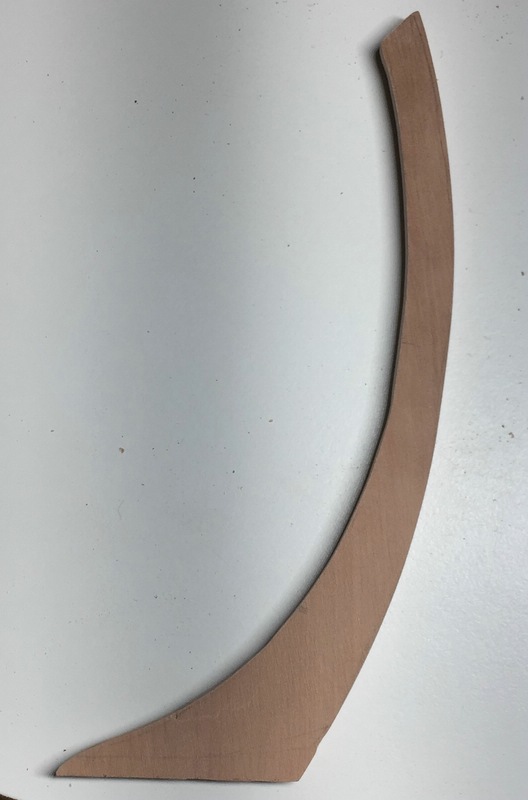

Dienstag, 31. Juli 2018, 19:47

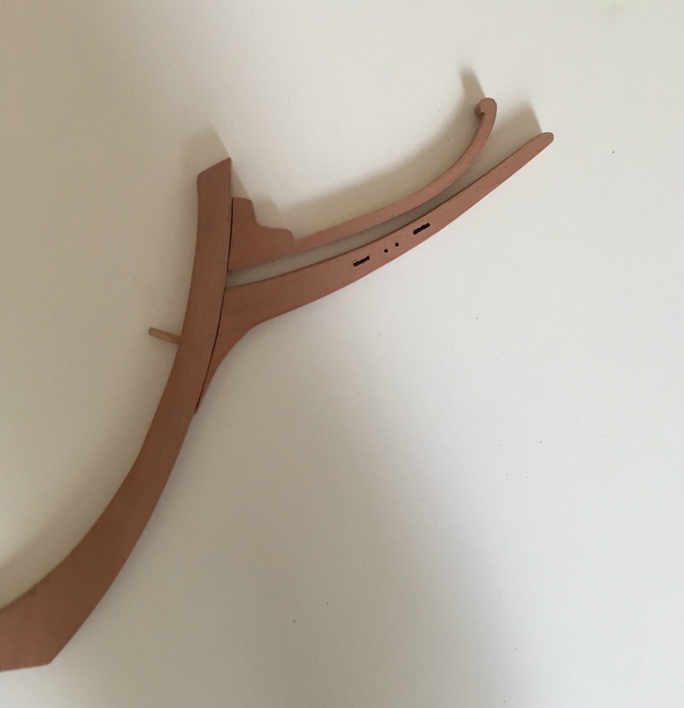

Weiter geht es mit dem Kiel, den Steven und den Schegs inklusive Schegknien.
Wie in meinem ersten Post geschrieben, hatte ich mich dazu entschlossen die genannten Teile durch selbsthergestellte Teile aus Edelholz zu ersetzen. Entsprechend hatte ich die Kielplatte des Bausatzes auf meine eigene Version vorbereitet und sie um die Teile gekürzt. Als Werkstoff für den Kiel und Steven nahm ich Birnbaumholz, dass ich -wie im vorherigen Post geschrieben- zusätzlich bestellt hatte.

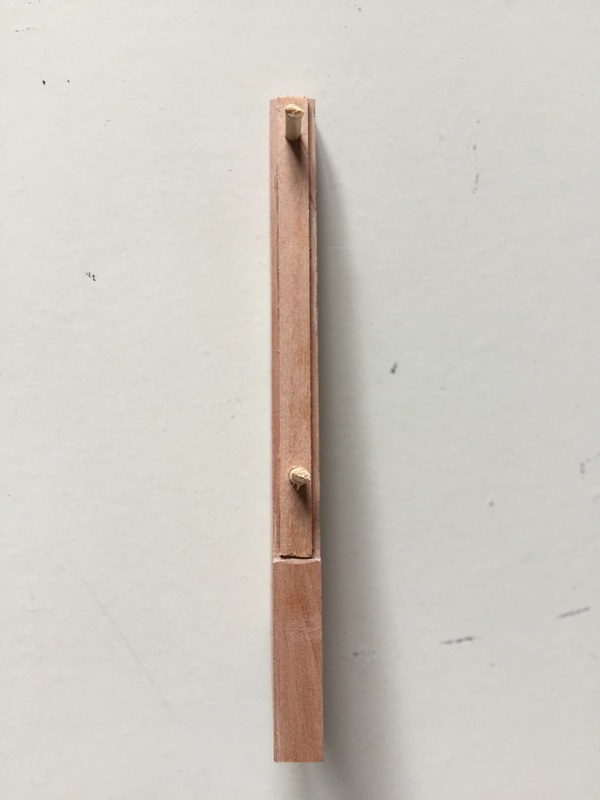

Als erstes erstellte ich für den vorderen Part, Vorsteven inklusive Schegs und Schegknie eine Schablone aus Karton. Der Bausatz sah hier keine Schegknie vor und so konnte ich Material sparend auf dem Papier rumprobieren, bis ich die für mich ideale Form hatte. Diese schnitt ich aus und positionierte sie am Modell, um mir ein Bild davon zu machen, wie das ganze denn nun am Modell aussah. Nach kleineren Korrekturen hatte ich eine Form gefunden, die für mich zufriedenstellend war. Nun übertrug ich mit Hilfe der Schablone den Vorsteven auf ein 6 mm starkes Birnbaumbrettchen, sägte dies mit der Laubsäge aus und verschliff das Bauteil.
Anschließend passte ich den Vorsteven an den Rumpf an und schliff eine Laschung für den Kiel. Für den Kiel nahm ich eine 6x6mm Birnbaumleiste.
Analog zum Vorgehen mit dem Vorsteven ging ich mit dem Achtersteven vor. Ich erstellte eine Schablone, passte diese an bis es für mich stimmte und übertrug die Form auf das 6 mm Birnbaumbrettchen. Im Unterschied zum Vorsteven habe ich beim Achtersteven eine Sponung für die Planken des Plattgatts eingearbeitet mittels schnitzen und schleifen, da ich bis auf einen Proxxon Feinbohrschleifer keine weiteren Maschinen besitze. Nachdem ich das überschüssige Material ausgearbeitet hatte, leimte ich eine 1x 4mm Leiste mittig auf die ausgearbeitete Stelle. So habe ich nun auf jeder Seite eine 1x1mm Fuge unter die ich die Planken des Plattgatts laufen lassen kann und einen sauberen Übergang habe.
Meine nächste Aufgabe bestand darin die beiden Schegs mitsamt ihrer Knie herzustellen. So übertrug ich auch diese jeweils von der Schablone auf das Brettchen, sägte sie aus, verschliff sie und passt sie über Abende an die Vorsteven an.
Abschließend arbeitete ich die beiden Ausschnitte für die Bugspritzurrings noch sauber aus und setzte den Vorsteven probeweise an den Rumpf.
Die Teile werden erst später verleimt, nachdem ich noch ein paar Arbeiten am Rumpf gemacht habe. Einfach aus dem Grund, damit ich mir hier nichts abreiße oder aber die Teile anderweitig beschädige.
Bis zum nächsten Update.

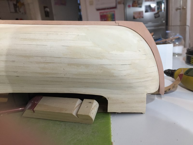

Montag, 6. August 2018, 10:46
Und nun Teil 3 meines Rückblicks. Hier dreht es sich nun um das Heck.
Es standen die ersten Planken der Sichtbeplankung an. Natürlich musste ich als erstes das Heck beplanken, da die Planken der Seiten später auf denen des Hecks liegen. Genutzt habe ich hierfür 1x6mm Birnbaum Leisten.
Der Unterspiegel, das Plattgatt bekam eine diagonale Beplankung im ca 45° Winkel. Diese zeichnete ich mir mit dem Bleistift auf das Sperrholz vor, damit ich die Leisten genau ausrichten und die Beplankung auf beiden Seiten symmetrisch ist. Nach einer ausreichenden Trocknungszeit, schnitt und schliff ich die Übergänge zum Achtersteven und zur Gillung sauber.
Nun folgten die drei schmaleren Planken, 1x4mm, für die Gillung und die weiteren für den oberen Teil des Spiegels, 1x6mm. Sowohl für die Gillung als auch für den oberen Teil des Spiegels sah der Bausatz eine Unterkonstruktion vor. Bilder habe ich leider keine, aber ich denke jeder kann sich vorstellen, wie die Teile auszusehen haben.
Mit dem aufgesteckten Achtersteven sah das dann so aus:
Das Heck war also beplankt und mir fiel auf, dass ich das Hennegatt völlig vergessen hatte. So konnte ich natürlich schlecht die Pinne in das Rumpfinnere laufen lassen. Ich erstellte Papierschablonen, um die Größe und Form zu bestimmen. Diese übertrug ich dann schließlich auf den Rumpf. Mittels Bohrer und Schlüsselfeilen arbeitete ich das Hennegatt sauber aus. Die Kielplatte musste ich nachträglich auch noch durch die kleine Öffnung entsprechend bearbeiten, so dass man sie von außen nicht mehr sehen kann. Abschließend bemalte ich die sichtbaren Teile der Kielplatte noch mit schwarzer Farbe, was das Ganze nun komplett verschwinden lässt.
Aus Birnbaumleisten fertigte ich einen Rahmen für das Hennegatt, passte diese Leisten an die Öffnung an und leimte sie ein. Nachdem ich also das Hennegatt ohne Schäden der umliegenden Planken hatte fertigen können, konnte ich mich darum kümmern alle Planken auf die entsprechende Länge zu kürzen und das Heck abschließend zu schleifen.
Dies ist jetzt der aktuelle Stand des Modells und ab nun geht es langsamer mit den Updates.
Derzeit bin ich damit beschäftigt den Verlauf des 1. Barkholzes vom Plan auf den den Rumpf zu übertragen und dabei noch weitere Beulen und Dellen zu bearbeiten, damit die Leisten später sauber aufliegen.
Außerdem habe ich von einem Modellbaukollegen den Hinweis bekommen, dass die Decksöffnungen des Besanmastes nicht in einer Linie liegen und kümmere mich auch darum das zu korrigieren.
Mehr demnächst…

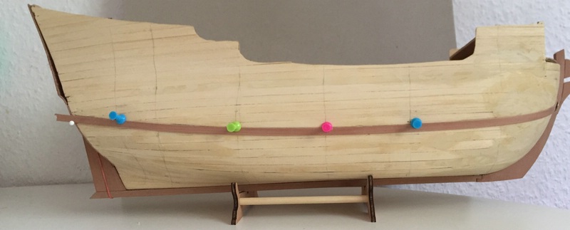

Samstag, 11. August 2018, 18:40
Weiter geht’s mit den Barkhölzern…
Ich habe nun alle Dellen und Beulen verspachtelt und geschliffen, nun sind die Luftlöcher, die beim Anpinnen der Leisten zwischen Leiste und Rumpf vorhanden sind, unter 1 mm.
Da ich ja noch keine Erfahrung mit dem „echten“ Beplanken habe und noch ziemlich gut weiß, welche Probleme ich bei der Erstbeplankung hatte, möchte ich euch nun mal die Bilder von den angepinnten Leisten zeigen. Bitte gebt mir, sofern das anhand der Bilder möglich ist, eure Meinung dazu, ob die Linie des 1. (untersten) Barkholzes so stimmen kann und ob ihr irgendwo am Rumpf noch Stellen seht, die noch nachbearbeitet werden müssen. Ich, für meinen Teil, denke das passt so, aber wie gesagt habe ich noch keine Erfahrung und ich möchte gerne ein bestmögliches Ergebnis erzielen. Falls also irgendwo etwas ist, nehmt kein Blatt vor den Mund. Besser jetzt nacharbeiten als den Rumpf verhauen.
Wenn ihr noch von irgendeiner Stelle aus irgendeiner Perspektive noch ein Bild haben möchtet, kann ich das natürlich gerne nachreichen.

Sonntag, 12. August 2018, 10:18
Hallo Dany,
Ich denke, dass das Barkholz im Bugbereich etwas zu steil verläuft, kann
mich aber auch täuschen. Unebenheiten im Rumpf kann ich nicht erkennen,
sieht alles sehr gut aus...
der Franz :abhau:
im Bau: Nao Victoria 1:50
Sonntag, 12. August 2018, 10:52
Hallo Dany
die einzige Stelle mit Unebenheiten die ich sehen kann, ist
die Lücke unten am Vorsteven. Da könnte es bei der Zweitbeplankung
zu einer Delle kommen.
Zu der Lage des Barkholzes kann ich nicht viel sagen, außer wie der Franz
schon schrieb, das es am Bug zu steil aussieht. Die Leiste sieht dort auch
schon leicht verwunden aus. Zeig doch mal ein Bild vom Karton oder der Bauanleitung.
Vielleicht kann man dann mehr dazu sagen.
Mir erscheint auch das die Leiste für das Barkholz zu breit ist. Das kann natürlich auch
täuschen.
Zum Schluss würde ich mir aber noch überlegen, ob ich nicht zuerst die Zweitbeplankung machen
würde und das Barkholz im Anschluss anbringen würde. Sonst musst du eine Menge Leisten an das
Barkholz anpassen. Ist aber nur meine Meinung. Entscheiden musst du.

Sonntag, 12. August 2018, 12:04
Die Positionierung der Barkhölzer am Rumpf ist einer der größten Streitpunkte und eine der größten Fehlerquellen beim Schiffsmodellbau. Ich persönlich würde dafür plädieren, die Barkhölzer zuerst anzubringen, weil man so den Rumpf einteilen und den Verlauf der Beplankung langsam und in Ruhe festlegen kann. Natürlich gehört ein bisschen Rechnerei dazu, den Bereich zwischen den Barkhölzern passend zu füllen. Aber das scheint mir weniger anstrengend zu sein als der Abriss einer halb fertigen Beplankung, die einem allmählich aus dem Ruder gelaufen war.
Bleibt noch die Frage, woran man sich orientieren kann. Schließlich gibt es sehr wenig Fotos aus dem siebzehnten Jahrhundert. Und auch nicht viele authentische Pläne. Der Verlauf der Barkhölzer bei dem neueren Nachbau des Schiffes, der momentan in Holland liegt, scheint mir nicht unbedingt der Weisheit letzter Schluss zu sein. Ihr Eintauchen unter die Wasserlinie befremdet mich, wenngleich es das zum Beispiel bei der Vasa auch gibt. Tatsächlich darf man aber nicht vergessen, dass dieser Nachbau nicht in einem holländischen Museum, sondern gewissermaßen in Hollywood auf Kiel gelegt wurde. Sehr interessant finde ich das Foto von einem früheren Nachbau, den der niederländische Staat 1909 den USA schenkte.
https://en.wikipedia.org/wiki/Henry_Huds…_Maen_front.jpg
Hier verläuft das unterste Barkholz komplett oberhalb der Wasserlinie und ist am Bug längst nicht so steil. Um diesen Verlauf nehmen zu können, muss die entsprechende Leiste am Modell allerdings ausführlich gewässert und in zwei Dimensionen gebogen werden. Wie man so etwas macht, wird an vielen Stellen im Netz erläutert.
Sonntag, 12. August 2018, 18:04
Danke für eure Wortmeldungen.
Der Einlauf des Barkholzes in den Vorsteven ist in der Tat sehr steil, das hörte ich jetzt an mehreren Stellen, so bin ich der Sache nochmal auf den Grund gegangen, dazu aber gleich mehr.
@Jürgen: Die Lücke im Vorsteven habe ich schon bemerkt, habe eine Leiste der Oberbeplankung angehalten und die Lücke wird abgedeckt. Das sollte hier also keine Probleme geben.
Die Leiste für das Barkholz ist nicht zu breit, tatsächlich ist sie sogar eigentlich zu schmal. 6 * 40 wären gerade mal 24cm real, "normal" für die Zeit wären breiten über 30cm. Was dich glauben lässt, dass sie zu breit ist, ist ganz einfach, dass es sich hierbei um ein sehr kleines Schiff handelt.
Hier mal ein Vergleich der HM und Batavia Replikas nebeneinander
Zum Vorgehen selbst: Ich habe mich bewusst dazu entschieden das Barkholz als erstes anzubringen, um die restliche Beplankung genau auf dieses abzustimmen. Ich gehe also Schmidt's Erklärungen absolut mit. Auch wie er hier schreibt, gibt es da durchaus verschiedene Ansätze und Meinungen. Mondfeld z.B. rät auch dazu die Barkhölzer nachträglich aufzukleben.
Nun aber zurück zum Modell-Barkholz. Hier mal ein Foto des Planes.
Hier ist deutlich zu sehen, dass das Barkholz vorne auf Höhe des unteren Schegs einläuft, wie eben auch bei mir. Weiter habe ich dann zwei Punkte gemessen: den tiefsten mittschiffs und den Punkt achtern. Anhand dieser 3 Punkte habe ich die Leiste laufen lassen. Dennoch sieht man einen deutlichen Unterschied im Verlauf bei meinem Modell und dem, was der Plan vorsieht. Also habe ich gemessen. 2 Stunden habe ich verschiedenste Punkte gemessen, gemerkt, dass hier irgendetwas nicht stimmt. Das Scheg sitzt höher als vom Plan vorgesehen. Zumindest, wenn man Kiel aufwärts misst. Misst man vom Deck runter, passt es. Also weiter gemessen und festgestellt, dass das Deck mehr als 1cm zu hoch ist und daher das Scheg auch, da ich es daran ausgerichtet hatte.
Nun werd ich also vorsichtig einiges rückbauen müssen, um den Fehler zu beheben, sonst zieht sich das durch.

Montag, 13. August 2018, 09:21
Guten Morgen Dany,
Die Berghölzer sind ein kritischer Punkt beim Rumpfbau und gerade hier entscheidet sich sehr früh das spätere Aussehen Deines Modells.
Schau mal hier
Holz: Brandenburgische Fregatte "Roter Löwe" 1597 M 1:50
in meinem BB habe ich das denke ich mal recht gut erklärt und vielleicht es es Dir. Ganz wichtig, zeichne Dir auf den Rumpf den Verlauf der Spanten und der Wasserlinie, daran kannst du die Position der Berghölzer anschließend festlegen.
LG Patrick
Montag, 13. August 2018, 10:58
Hallo Patrick,
danke für's Reinschauen und deinen Tipp.
Die Spanten habe ich schon eingezeichnet, die KWL als zusätzlichen Indikator werde ich dann noch nachholen.
Derzeit hab ich ja erstmal noch mit dem Abriss bzw. Wiederaufbau zu tun. Die HM ist gerade etwas demontiert.

Montag, 13. August 2018, 15:01
Dany,
der Kiel verläuft nicht immer parallel zur Konstruktionswasserlinie, das heißt er hat einen Höhensprung und das Schiff liegt achtern tiefer im Wasser. So wie auch der Rote Löwe.
Wenn Du die KWL als Bezugspunkt nimmst, was ja auch richtig ist, achte mal darauf bevor Du sie anzeichnest. Ich meine die HM hat diesen Sprung auch.
trinkt aus Piraten joho
Gruß Matthias
Dienstag, 14. August 2018, 08:16
Hallo Matthias,
danke für den Hinweis, da werde ich drauf achten.
Grüße,
Dany

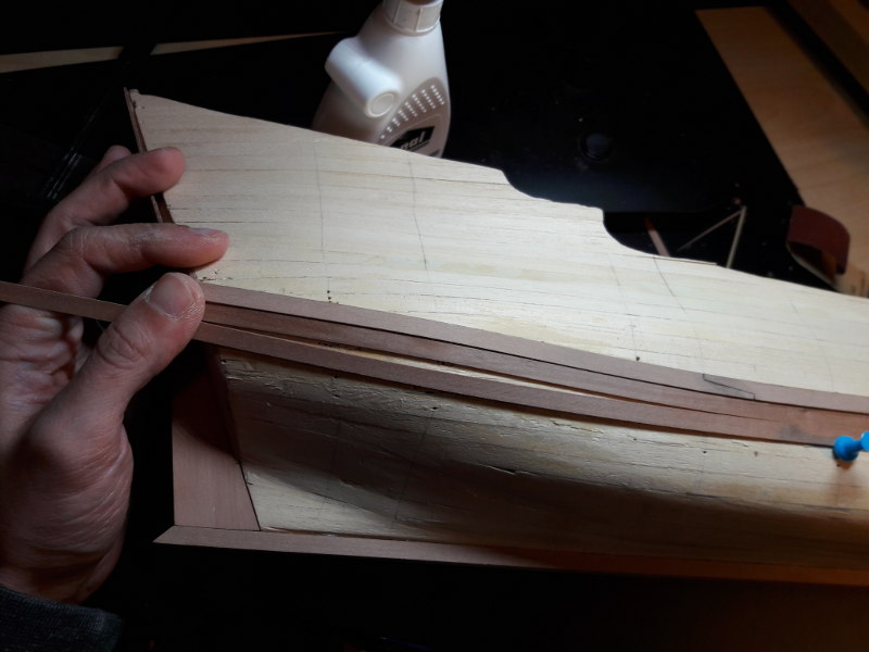

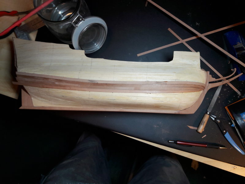

Mittwoch, 10. April 2019, 21:24
Guten Abend zusammen,
nach langer Zeit soll es jetzt bei mir auch mal wieder weitergehen.
Ich hatte die letzten Monate einiges um die Ohren: Mal wieder einen Jobwechsel und wir haben uns ein Haus gekauft, wo wir einiges selbst geschaffen haben, wie einen kompletten Dachausbau.
Der Hauskauf hat den netten Nebeneffekt, dass ich jetzt ein eigenes Hobbyzimmer habe in dem ich die derzeitige Ausstattung erstmal noch nutze, welches ich aber noch weiter ausbauen werde mit einer vernünftigen Werkbank und Schränken, die mir das Arbeiten noch weiter erleichtern sollen. Dazu aber später mehr. Auch werde ich die letzten Arbeitsschritte in einem späteren Update noch genauer beschreiben.
An dieser Stelle möchte ich euch den aktuellen Stand und meine Probleme beschreiben in der Hoffnung auf euer Wissen zurückgreifen zu können.
Es geht darum, dass ich nun das Barkholz hergestellt habe und mit der Zweitbeplankung des Rumpfes angefangen habe. Dabei habe ich die erste Planke unter dem Barkholz problemlos anbringen können, die darauf folgenden bereiten mir doch einige Probleme. Hier habe ich versucht dies mittels verlorenem Gang und eingeschobenem Gang zu lösen, wobei sich allerdings Probleme von großen Spalten ergaben, die ich so nicht hinnehmen kann, für die ich aber leider auch keine Lösung habe. Die folgenden Bilder sollen dies verdeutlichen.
Da ich mir nach längerer Überlegung nicht mehr vorstellen konnte, dass bereits so weit oben schon mit so vielen Butten gearbeitet werden muss, habe ich mich gestern Abend dazu entschlossen, die Leisten wieder abzunehmen und versucht dies mit einer neuen Leiste zu lösen. Das folgende Bild zeigt nun das neue/alte Problem. Am Bug müsste ich den Gang schon deutlich früher als am Vorsteven enden lassen, am Heck bekomme ich einen Spalt, wenn ich hier nicht mit einer eingeschobenen Butte arbeite.
Kann das so richtig sein oder mache ich hier etwas falsch? Ich bin ratlos.
Die Recherche im Forum, im Internet und in meiner Bibliothek ergab, dass ich eventuell mit einer Abwicklung arbeiten könnte, aber ob ich hiermit zu einem besseren Ergebnis komme, weiß ich nicht.
Ich hoffe ihr könnt mir helfen.
Dany

Donnerstag, 11. April 2019, 16:58
Hey Dany,
erstmal: schön, dass Du weiterbaust! Viel Spaß dabei.
Könnte es sein, dass dein Barkholz etwa 1/3 vom Heck her eine Art Knick macht? Danach scheint der Verlauf annähernd gerade zu sein.
Es sieht fast aus, als würde es am Übergang zwischen den Hölzern abknicken.
Beim Planken ist es gar nicht ungewöhnlich, dass schon der erste Gang unter dem Barkholz verjüngt werden muss.
Über die einzelnen Techniken beim Beplanken schreibe ich jetzt mal nichts. Da hat wohl jeder seine eigene Methode.
Ich persönlich mach es so, dass ich immer die untere Leiste anhalte und entlang deren Oberkante die zuvor verlegte Planke wegschneide. Damit spar ich mir das ganze Berechnen der Plankenbreite usw.
Die Spalten, die Du beschreibst scheinen auf deinen Bildern immer genau an der Stelle zu sein, wo Du einen Übergang hast, also einen endenden oder eingeschobenen Plankengang. Auf deinem 3. Bild würde ich vermuten, dass Du bei der unteren Planke nicht genug Holz weggenommen hast. Die wird vom Gang darüber etwas anch unten weggedrückt. Beim 4. Bild dagegen macht der durchgezogene Plankengang einen regelrechten Knick nach oben. Da hast Du wohl etwas zu viel weggenommen.
Wie schon Schmidt schrieb: guck am Besten mal in die unzähligen Baubericht hier im Forum, teils steht ja drin, wie gearbeitet wurde.
Ich hab nochmal schnell in meinen eigenen Baubericht geguckt. Da siehst Du auch, dass ich schon die ersten Planken direkt unter dem Barkholz verjüngen musste.
Beste Grüße und frohes Planken!
Björn
Muss noch mal was nachsetzen. Auf deinem letzten Bild sieht man meiner Meinung nach sehr schön, was ich mit dem Barkholz meine. Die obere Planke folgt genau dem Barkholz. Die unteren scheint dagegen so wie Du sie hälst einen schön gleichmäßigen Verlauf zu haben.
Donnerstag, 11. April 2019, 19:01
Hallo ihr beiden,
erstmal Danke für eure Antworten.
@ Schmidt: Die Methode über selbst erstellte Schablonen und die damit gefertigten Planken habe ich schon entdeckt. Allerdings, so denke ich, muss man dafür schon eine genaue Kenntnis haben, wie der Plankenverlauf am Rumpf auszusehen hat, was ich mir allerdings nicht zutraue. Soll heißen, ich könnte natürlich verschiedene Schablonen erstellen, eine bei der die Planke bis zum Vorsteven geht oder aber auch eine, bei der die Planke vorzeitig aufhört. Beide Varianten wären mit einer Schablone ja einfach möglich, weil ich die Leiste eben entsprechend herstellen würde, lediglich die Biegung um den Rumpf müsste ich anpassen. Weißt du was ich meine?
Daher suche ich quasi eine Anleitung, wie ich "automatisch" zum richtigen Plankenschema komme. Sofern überhaupt möglich.
@Björn: Das täuscht auf dem Bild. Ich habe gerade extra nochmal nachgesehen. Dabei fehlt wahrscheinlich die Erklärung, wie ich die Barkhölzer hergestellt habe. Das war anfangs eine durchgehende Leiste, die ich eben im "Schwung" an den Rumpf nass angebracht habe. Die Laschungen habe ich nachträglich dann erst hergestellt. Das werde ich im entsprechenden Update dann genau beschreiben, wie ich dort vorgegangen bin. Ich habe eben ein Lineal drangehalten und die Leiste macht (glücklicherweise) einen Bogen und ist nicht gerade.
Ich werde gleich nochmal in deinem BB nachsehen, wie du das Verjüngen und Anbringen der Leisten bewerkstelligt hast.
Wenn noch jemand Tipps hat, dann meldet euch bitte.
Schönen Abend
Dany

Hast du eigentlich seit dem letzten Sommer noch etwas am Verlauf des Barkholzes geändert? Habe ich da etwas überlesen?
Inzwischen ist der Nachbau des Schiffes von Wilhelm Barentzs in Harlingen so weit gediehen, dass man den Rumpf ins Wasser setzen konnte. Im Gegensatz zum Nachbau der Halve Maen in Hoorn handelt es sich dabei um ein Schiff, dessen Plan von holländischen Marinehistorikern entworfen wurde und das weitestgehend exakt nach den Techniken des 17. Jahrhunderts gebaut wurde. Ich denke, niemand tut fehl, wenn er sich an diesem Schiff orientiert, was natürlich auch für den Verlauf der Barghölzer gilt, die meines Erachtens weniger Schwung nach unten haben und selbst am tiefsten Punkt die Wasserlinie nicht berühren. Bilder hat das Netz.
Donnerstag, 11. April 2019, 20:46
Du hast nichts überlesen. Ich habe den Verlauf geändert. Das werde ich noch genauer beschreiben, wenn ich das entsprechende Update schreibe. Hier nur so viel: das Bugdeck, welches ich als Referenz genommen hatte, saß zu hoch. Dadurch habe ich natürlich auch das Barkholz am Bug zu weit nach oben gezogen.
Das Barentzs Schiff werde ich nochmal genauer unter die Lupe nehmen. Danke für den Hinweis.
