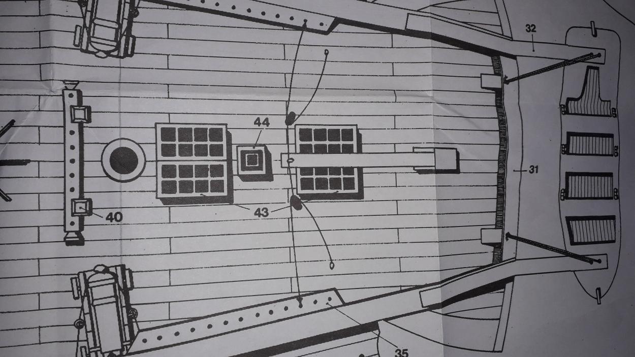

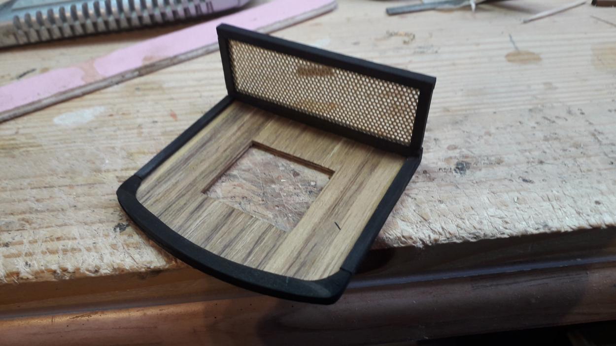

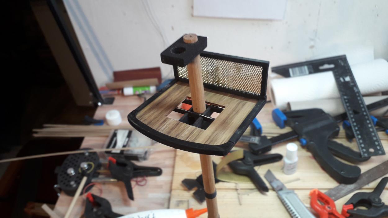

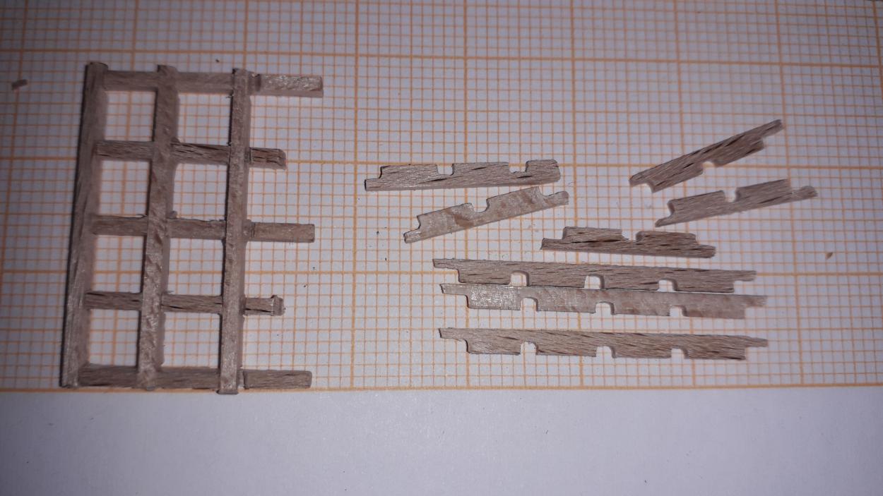

Wie angekündigt habe ich mich von Neuen an die Oberlichter gestürzt.
Habe sie diesmal mit Überplattungen versehen und ich glaube das Ergebnis kann man gelten lassen.
Die Öffnung fur die anker balken .
In Ermangelung von dünnen Blech hab ich die Platten aus Holz gefertigt und Geschwärzt,mittig kommen die Bolzen zur Befestigung des Broktaus.
Mehr wars auch nicht diesmal
Gruß Steffen

Deine neuen Oberlichter sind dir gelungen. :ok: LG Klaus

Bei den Kranbalken bin ich mir allerdings unsicher. Hab grad nochmal bei meiner Astrolabe geschaut - die Dinger sollen ja wirklich da oben eingebaut werden...
Ich kann mir eigentlich nicht vorstellen, dass das so halten konnte. Über die Kranbalken mussten ja beachtliche Gewichte gehievt werden.
Wenn ich mich richtig erinnere wurden die Balken daher idR. an Deck an den tragenden Teilen verbolzt. Nur da oben im Schanzkleid verankert würden die wahrscheinlich einfach ausbrechen.
Vielleicht kann man die Dinger als Knie nach innen verlängern?

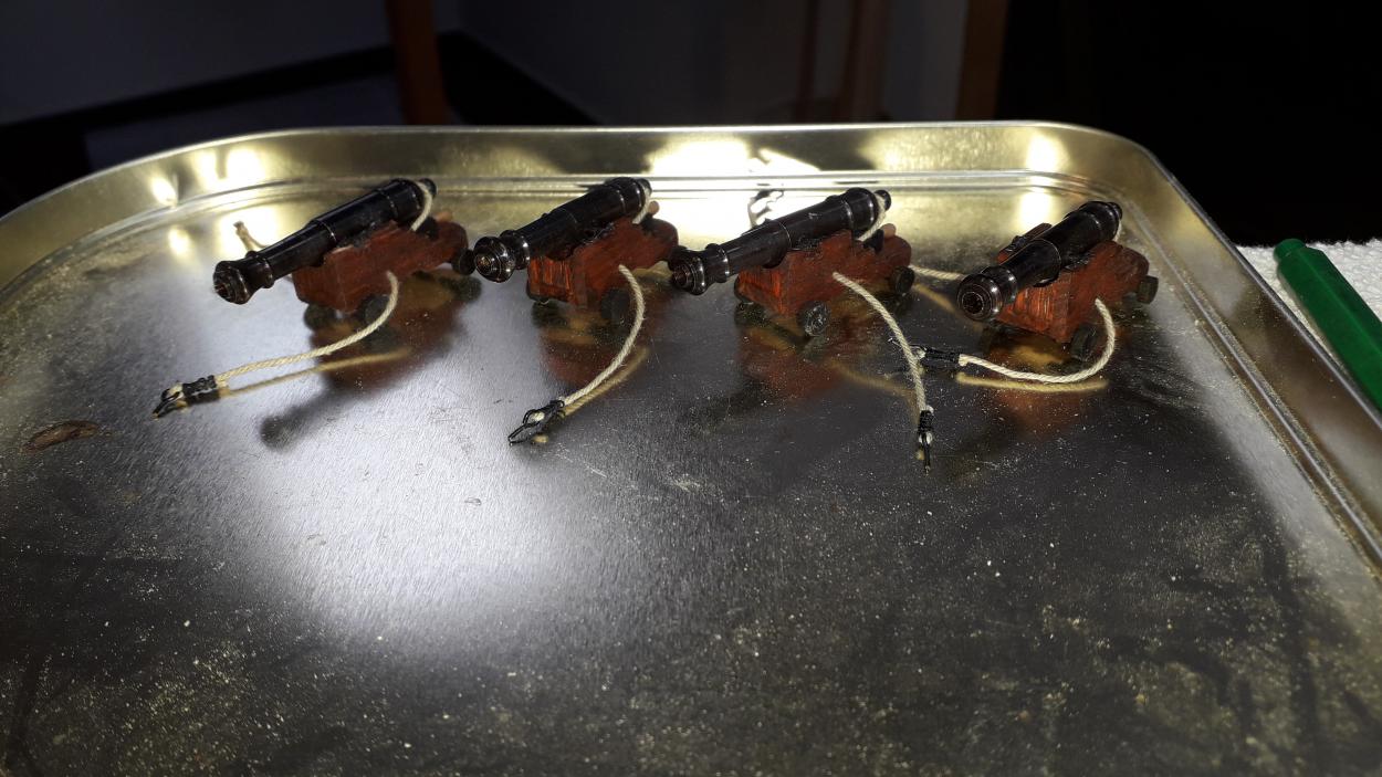

Hi Björn ,mit den Kranbalken hast du Recht ,eine ziemlich Fragwürdige Konstruktion isses.Aber hab nirgens etwas anderes gefunden,also bleibt es erst mal so,vll. bau ich Aussen noch nen Stützer unter .

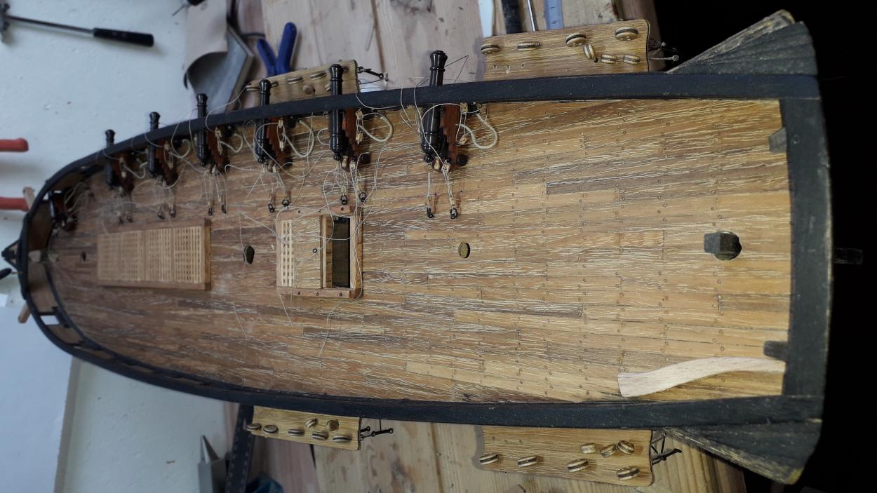

Hab die Aufbauten fürs Deck soweit fertig nin beginne ich mit den Kanonentakeln,da freu ich mich schon die ganze Zeit drauf. :motz:
Der Anfang mit den Broktauen ist gemacht.
Die Seiten und Rückhohltakel sind für die erste Lafette dran.Beim Seitentakel habch auf Ringe und Haken verzichtet,sonst hätten die Blöcke zu Eng gesessen.Damit muss ich wohl Leben,es sei denn jemand hat ne Bessere Idee.
Nächste Woche geht's weiter,aber langsam denn nun wird's fuddelich.

bitte entschuldige, aber ich habe gesehen, dass Du beim Takeln der Kanonen das Brooktau
nicht ganz korrekt angebracht hast.
So wie ich das sehe, beabsichtigst Du den Lafettentypen, den die Franzosen bis etwa Ende des 18. Jahrhunderts
eingesetzt hatten, an Deinem Modell zu zeigen, obwohl die Astrolabe offensichtlich von etwa 1820 ist.
Dieser Lafettentyp unterscheidet sich zu den späteren Typen im Wesentlichen dadurch, dass das Brooktau durch ein Loch in den Seitenwangen geführt worden ist.
Hierzu anbei eine Zeichnung von J. Boudriot, wo das entsprechend dargestellt ist:
Somit ist Deine Ausführung nicht ganz korrekt, da Du das Brooktau auch noch um die Traube führst.

Übrigens liegen die Blöcke auf der Zeichnung von Boudriot (oberstes Bild) ganz zusammen! Richtig oder falsch?

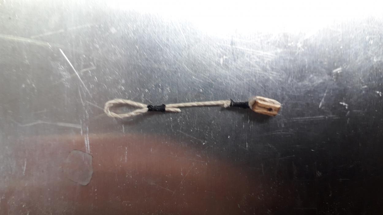

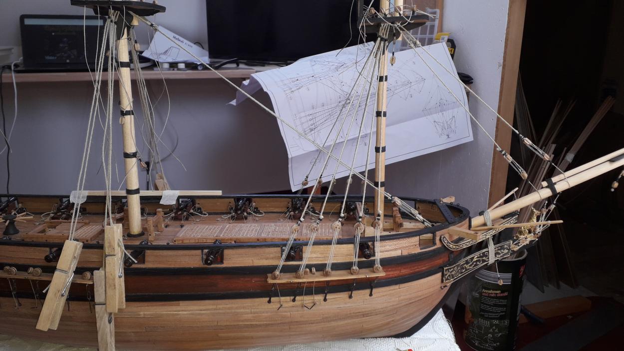

Astrolabe
Hallo Miteinander
Danke erst mal Johann für deine Hilfe in Bezug auf die Broktaue.
Glücklicherweise hatte ich ,da ich nicht wusste ob ich richtig liege,die Taischlinge um die Traube noch nicht befestigt ,somit konnte ich sie sehr leicht wieder lösen.
Wie man sieht habe ich nicht Faul rumgelegen ,sonder an den Takeln für die Kanone Gearbeitet.
Die erste Breitseite der Astro ist bestückt. Die Takel müssen nun noch gerichtet und befestigt werden ,ausserdem fehlen noch etliche Taurollen .
Die restlichen Takel kommen nächste Woche dran ,warte noch auf die Fehlenden Blöcke.
Mit diesem Teil der BZ muss ich mich noch etwas Beschäftigen ,da mir noch nicht so klar ist wie das Ruder hier getakelt werden soll.Meiner Meinung nach ist es so wie auf der Zeichnung irgendwie unnütz,und würde sogar verhindern das Ruder bewegen zu können .

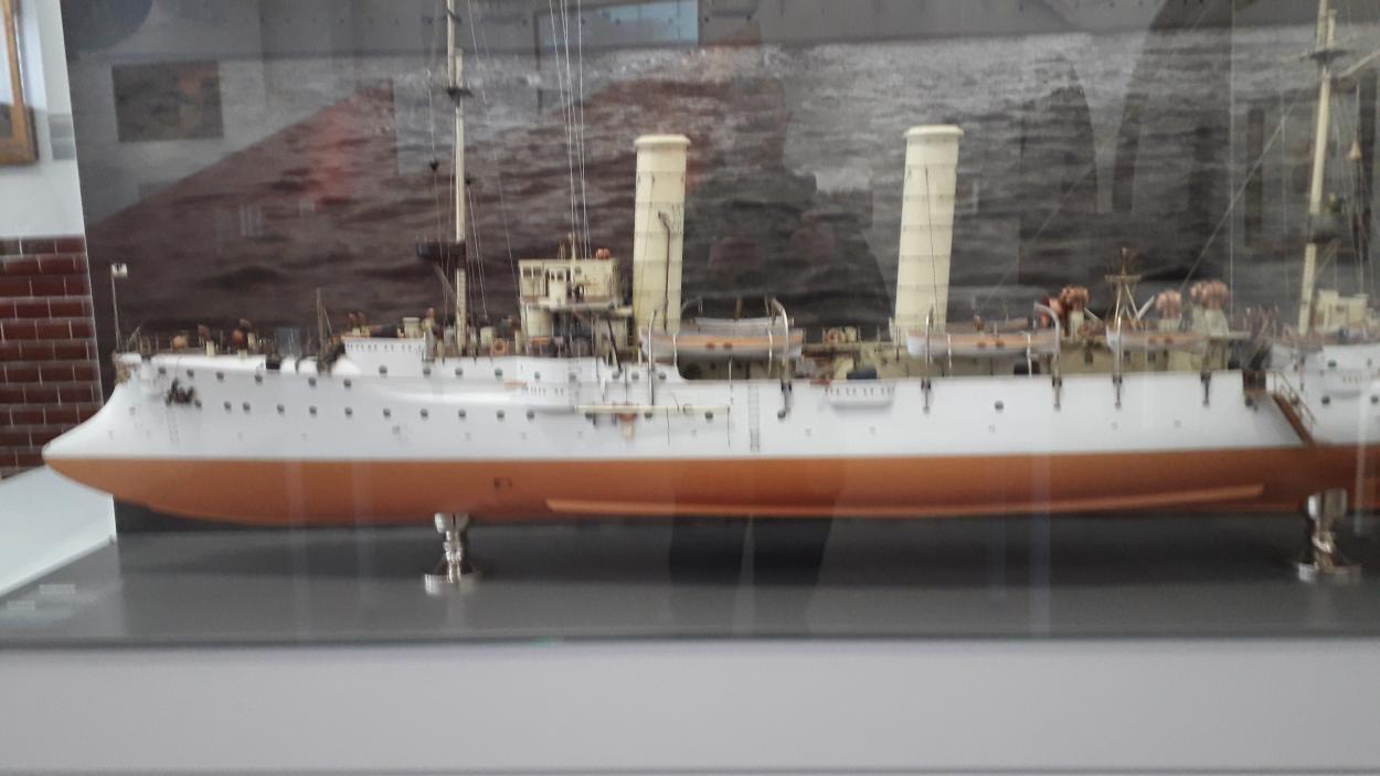

Hab im Url. einige Museen besucht und ein Paar interessante Sachen gesehen,
Sollte jemand Interesse an ein Paar Deteils haben ,kein Problem ,ein Paar habch noch Geschossen.

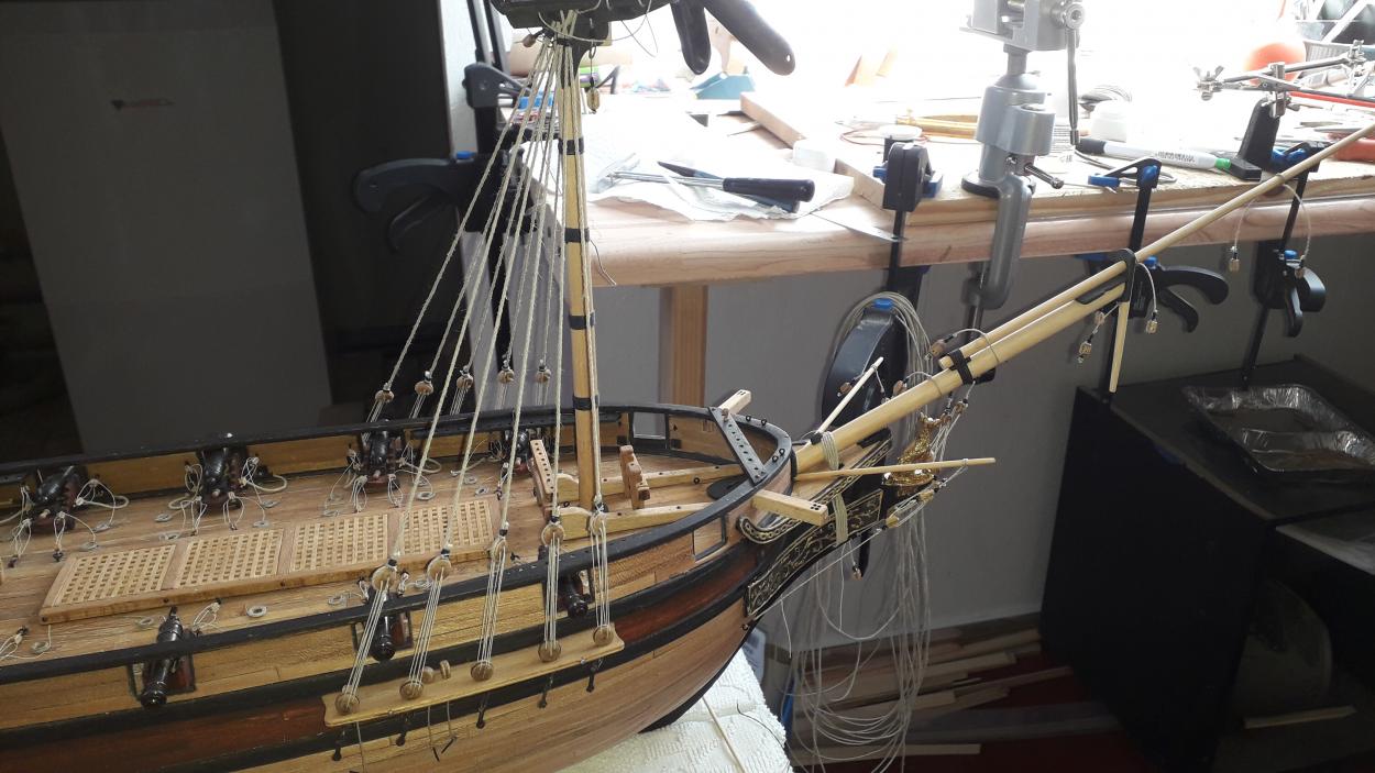

Astrolabe
Hallo Zusammen
Endlich Frühling :bang: nun geht die "Geliebte" Gartenarbeit los (so ein Mist ).
Also muss ich die verbliebene Zeit Sinnvoll Nutzen,mit was nur ,achso da war doch noch was .

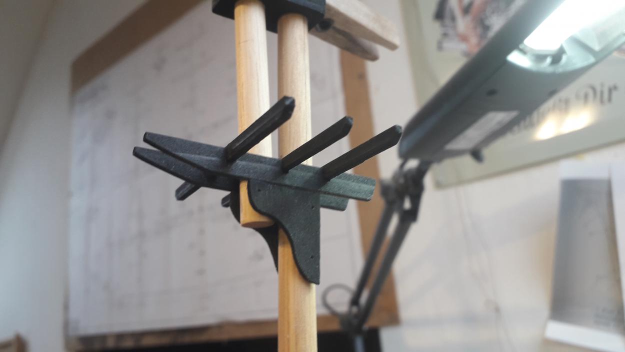

Die Oberlichter ,der Kompas und die Pinne sind Montiert .
Nunkann ich mich mit den Masten beschäftigen ,angefangen hab ich mit dem Bugspriet.
Aber die Taurollen für die Kanonentakel müssen auch noch gemacht werden,bloß welche Variante wähle ich ????????????
Hab mit dem Fockmars und den Salingen Begonnen .
Das Mars ist nur Aufgelegt ,muss noch Vervollständigt werden ,aber das mach ich nächste Woche .
Aber als erstes muss die BAUSAU erst mal Aufräumen , dat tut Not .
Bis denne
Gruß Steffen

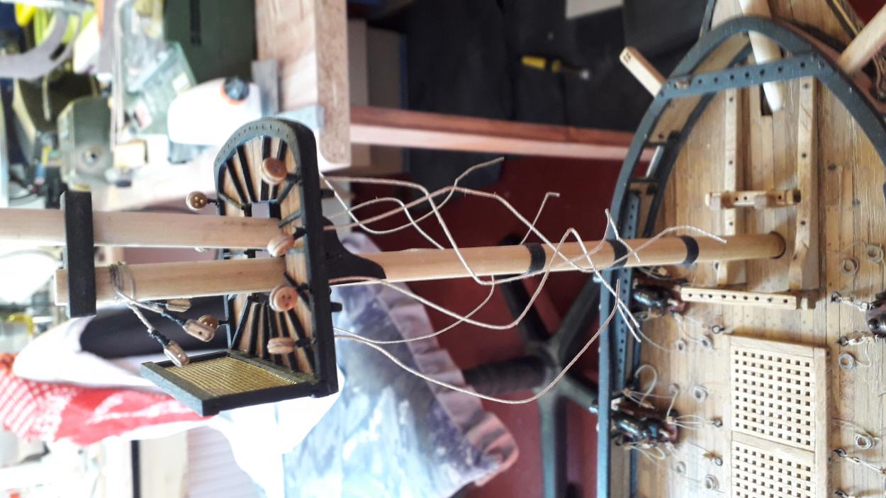

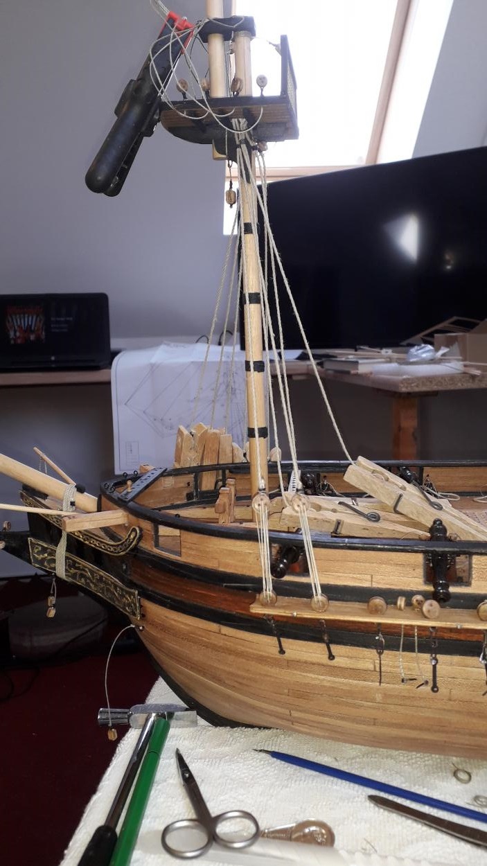

Astrolabe
Hallo hier Isser widder
Nach einer Kurzen Pause gings bei mir dann weiter(war bloß 1 Woche)

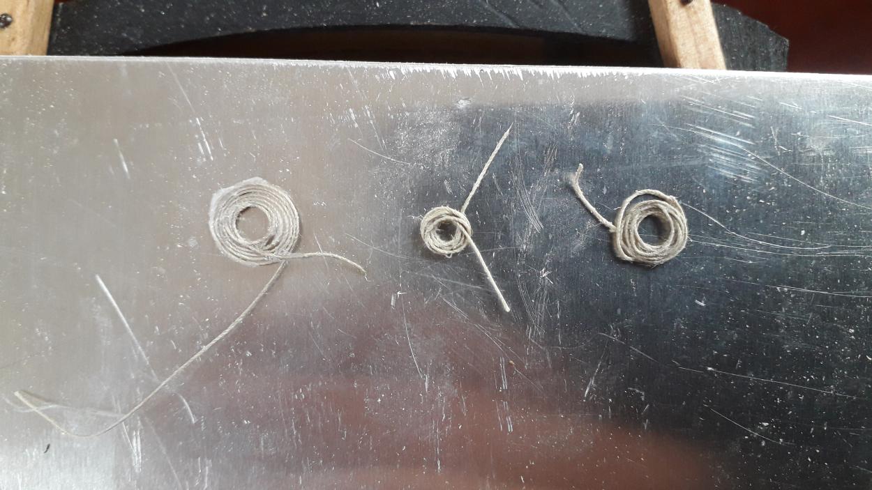

Bin zur Zeit dabei alle Blöke an den Masten ,Salingen und Marsen zu Befestigen.Hab mich dabei etwas von Johann inspirieren lassen.Bisher hatte ich das Takelgarn immer nur mit einfachen Knoten um Blöcke und Masten Geschlungen.
Es ist zwar noch nicht Perfekt aber schon ein gewaltiger Unterschied gegenüber vorher find ich.Wenn man erst mal den Dreh raus hat geht's sogar Einfacher und Erstaunlicherweise schneller als mit der Knotenmethode.
Wiedermal stellte ich Fest ,Mann lernt nie aus .
Befestigung der Marsen uf den Salingen .

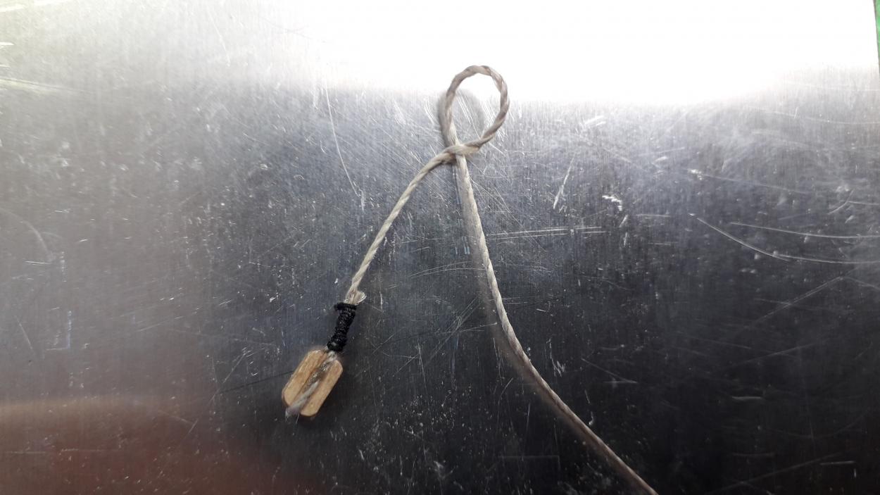

Hab auch wie man vll.am unteren Block sieht ein Auge angespleist.Vorher habch immer mit ner Nadel das Tau durchgefiddelt und dann Verknotet.
Hatte mir für dieses WE vorgenommen einen Masten zu Komplettieren ,aber es wurden erstaunlicherweise sogar Zwei.

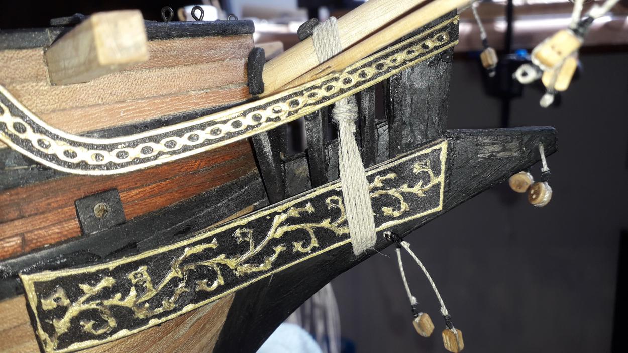

Moin Steffen, sieht großartig aus.... auch die Sachen im Hintergrund.... Megadeth.... Maiden... So ein Schiffchen will ja auch geschmackvoll beschallt werden. Sehr gut :ok:
Grüße aus Benztown Rock- City, der Roeler
  • »protector« ist der Autor dieses Themas
Beiträge: 917
Realname: Steffen
Wohnort: klostermansfeld
87
Sonntag, 19. Mai 2019, 16:04
Astrolabe
Hallo Miteinander

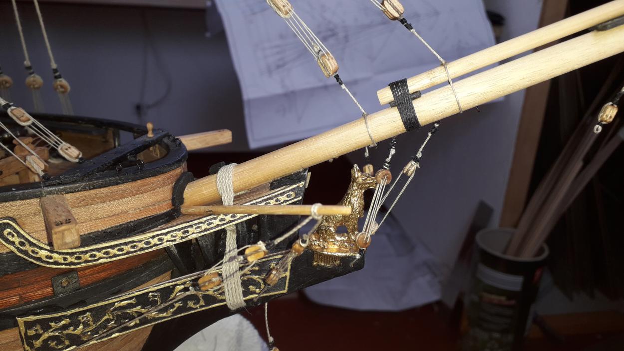

Viel gibt es diese Woche nicht zu Berichten ,hab mich mit dem Bugspriet beschäftigt.
Hab aus Segeltuch eine Abdeckung gefuddelt,ist zwar laut BS nicht vorgesehen ,aber es erschien mir einfach Logisch.Ob es so wirklich gemachtt wurde weiss ich leider nich aber nu isses so.
Da ich noch etwas Zeit hatte habch auch noch alle Masten Endmontiert. Hat schon noch seine 2 Stunden gebraucht aber Flucht und alles andere Sollen ja auch Passen.

Sonntag, 26. Mai 2019, 16:58
Astrolabe
Hallo zusammen
Hab heute mal als erstes die Sprietzurring angebracht.
Danachkonnte ich wie geplant mit den Wanten und den Taljereeps beginnen.
Werde mich von Bug nach Heck vorarbeiten um euch nicht mit jeder einzelnen Wante zu Nerven ist erst mal Sendepause bis es was neues gibt.
Das wars dann auch mal für Heute
Bis Irgendwann
Gruß Steffen

89
Sonntag, 26. Mai 2019, 17:36
Hallo Steffen,
Dein Zurring ist Dir sehr gut gelungen.
Deine Wantenmontage kannst Du ruhig zwischendurch
mal zeigen.
Da wird nix langweilig.
Abwechslung tut gut.
Hier scheint sich ja wohl so langsam das Sommerloch auf zu tun.
Obwohl ich auch demnächst was mache, womit
ich Euch nicht mit jedem Schritt das Selbe vorsetzen
möchte.

Sonntag, 2. Juni 2019, 14:46
Astrolabe
Hallo zusammen
Hoffentlich haben alle den Männertag gut Überstanden. :prost:
An der Astrolabe ist auch etwas geschehen aber es hält sich in Grenzen.
Wie man sieht ,am Großmast sind die Wanten vorgefertigt ,und die Stage am Fock und Großmast sind auch schon dran und gespannt.
Die Gallionsfigur hat auch ihren Platz gefunden ,jetzt muss er nur noch Platz machen (ein Fall für den Hundeflüsterer ) :lol: .
Mehr wars auch nicht in dieser Woche ,bis denne
Gruß Steffen
