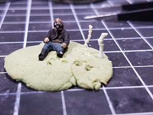

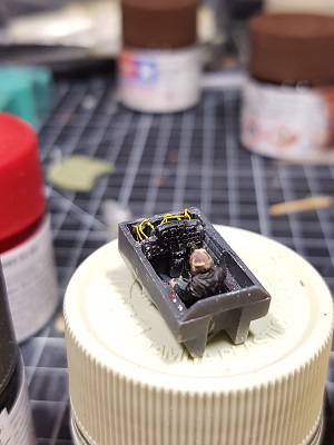

PHASE 1 - DAS COCKPIT:

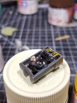

Als erstes muss ein Pilot her. Ich hatte noch einen leicht lädierten WK2 Piloten mit Sauerstoffmaske - der passt zur ME-262. Stammt aus dem Revellsatz...seltsamerweise wirkt der etwas klein. Aber besser als die Piloten aus anderen Bausätzen (ich hab noch WK2 von Italeri, die Piloten mit drin hatten), die viel zu groß sind und nie ins Cockpit reingepasst hätten. Dann also lieber der kleinere. Ein Stück vom Fuss fehtezwar, aber das ist, wenn er in der Kanzel sitzt, sowieso nicht zu sehen...von daher konnte ich jetzt damit leben.
Als zweites habe ich mir Gedanken um den Steuerknüppel gemacht. Aus einem anderen Revellausatz (ME262 Nightfigher) hatte ich einen gefunden, der aber klobig und gar nicht wie das Original aussah (siehe Bild) ; dann hatte ich noch ein Zurüstkit für eine Ju87 - der Knüppel war besser und hab den genommen und eingebaut.
So sieht das Original aus: LINK
Aus dem o.g. Revellbausatz habe ich dann noch die Bedienelemente und die Instrumententafel genutzt, um mehr Details zu bekommen.
Dann angemalt, was aufgrund der echt winzigen Armaturen echt nicht einfach war und versucht noch ein paar Details hinzuzufügen.
Das ist jetzt erst einmal das Ergebnis:
Was ich noch hinzufügen möchte:
  1. zwei oder drei größere Hebel auf beiden Seiten im Cockpit (vermutlich für Fahrwerk / Kanzel)
  2. Anschnallgurte basteln
  3. Am Steuerknüppel hängt im Original ein Kabel (häugig gelb)
Das sollte es dann aber erst einmal sein. Vermutlich werde ich versuchen die Teile mit Miliput weiss zu formen....bald gehts weiter...

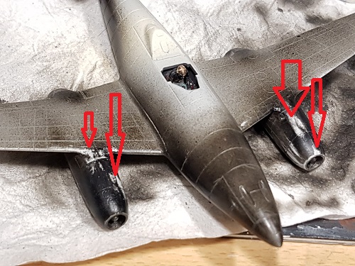

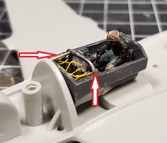

So...nachdem ich nun das Cockpit mal lose eingebaut hatte und den Rumpf zusammengesteckt habe ist mir aufgefallen, dass eine zusätzliche Detaillierung in Form der Hebel im Innenraum wohl keinen Sinn macht. Man kann es einfach nicht sehen. Ich schaue wohl am Schluss noch mal - die könnte ich ja auch ganz am Ende noch anbringen.
Den Piloten musste ich aufbocken, sonst wäre er zu klein gewesen und hätte nicht mal rausgucken können - das wiederum macht eine Anbringung von Gurten eher ungünstig. Insofern wird es wohl den Piloten darstellen, der gerade eingestigeen ist und leicht gebeugt sich irgendwas gerade auf der Instrumententfel ansieht. :D Wirkt zumindest meiner Meinung nach in der Haltung nicht unnatürlich.
Über der Instrumententafel habe ich noch einen Rohrrahmen angebracht, der quer drüber verläuft und eine Strebe Richtung Flugzeugspitze (so hatte ich es auf einem Foto gesehen). Aufgrund des kleinen Maßstabs viel Fummelei mit wenig Effekt. Aber ich weiß ja, dass es da ist :lol:
Dann beim Zusammenstecken schon festgestellt, dass das alles nicht so passgenau ist. Nachdem ich die beiden Hälften zusammengeklebt habe, ergaben sich doch einige Spalten. Hat mich ehrlichgesagt gewundert - ich hab zwar erst einen Revellbausatz gebaut, aber der hatte nicht solche Krater.
Hatte dann versucht mit Mr. Surfacer 500 die Lücken zu schließen und dann mit Mr. Color Thinner und Wattestäbchen den Überschuss abzuziehen. Das hat die Ritze zugekleistert, aber der Übergang ist immer noch Sch***. Ich überlege jetzt gerade, was ich da am besten mache...vielleicht noch ein paar Schichten drauf und dann nur runterschleifen?...hmm..
Für die Zwischenzeit hatte ich mir überlegt mich mal dem Thema Nieten hinzuzufügen zu widmen - ganz ehrlich, da hatte ich schon ganz schön Bammel das Modell zu versauen. Im Netz gabs Videos dazu. Mit der richtigen Technik hab ich es vermieden das Modell zu verbasteln - Linien erst mit Bleistift vorgemalt und dann mit dem Nietentool per Hand nachgezogen. Hat besser geklappt als ich dachte - auch mit dem Ergebnis bin ich zufrieden. Ist zwar erst ein Flügel fertig, der mich heute zug Stunden gekostet hat...der nächste wird bestimmt schon schneller gehen.
Meiner Meinung nach hat sich der Aufwand gelohnt - mit Nieten siehts besser aus.
Wer noch nen Tip zum Verspachteln hat, her damit! Ich wollte halte große Schleifoperationen mit Linien nachziehen vermeiden (da fehlt mir die Sicherheit - und hab Sorge das es am Ende beim Lackieren Schrott aussieht).
Bald gehts weiter...

Hat das beim trocken anpassen schon so gesperrt ? Mit Klammer & /oder Gummi nicht in Form zu bringen ? Ist manchmal Grat oder Versatz an den Passstiften.
Was die Füllmasse für (Kebe)-eigenschaften hat entzieht sich meiner Kenntnis. Trennen möglich ?
Ich gehe davon aus das Rumpfunterseite und Flügeloberseite ein Teil sind. :?:
Gruß Ronald
Nachsatz: Mit was it es eigendlich geklebt ?
Bei Spachtel & schleifen bin ich nicht aktuell.
Der Rumpf ist zu , schon getrimmt ? (Bugfahrwerk = Standproblem wegen Gewichtsverteilung)
Deine selbst gegossenen Triebwerke bringen ordentlich Masse.
Die kleinen Bomben der a2 könnten . . . in Blei . . auch zu leicht sein.

Hallo Fussgänger,
ja das hat schon beim ersten ausprobieren gesperrt. Hab noch so einen Zapfen weggeschnitten, dadurch wurde es etwas besser, aber ich glaube das Teil ist einfach nicht ganz 100%ig sauber gegossen. Damit es überhaupt so geworden ist, musste ich Gewalt anwenden und die Teile brachial zusammendrücken. Dabei noch getapet. Mehr ging da nicht.
Ja beim HobbyBoss Bausatz sind die Teile durch Oberteil und Unterteil getrennt.
Geklebt: Mr. Cement S
Triebwerke: Meine abgegossenen Triebwerke bringen hier leider nix - die passen nur auf Revell. Das wird meine nchste ME 262 (Nachtjäger) - hier hatte ich mich ja auch schon zur Detaillierung dieses Bausatzes bedient...aber hier finden sie keine Verwendung. Die Aufhängung ist hier völlig anders - und auch die Größe weicht etwas ab, obwohl es der gleiche Maßstab sein soll.
Gewicht: An die Gewichtsverteilung habe ich gar nicht gedacht :bang: . Ich befürchte dafür ist es jetzt auch zu spät... Mist. In den Bug komme ich nicht mehr rein. Die einzige Idee, die mir gerade noch kam...ein bisschen Resin anmischen und dann hinter das Cockpit in den Bug reinspritzen mit einer langen Nadel. Oder von unten in den Bugfahrwerkschaft ein Loch rienbohren und von da aus reinspritzen. ?(
Bomben aus Blei wäre natürlich auch ne Idee - hab ich nur leider nicht.
Spachteln: Hab jetzt nochmal 2 Lagen Mr. Surfacer 500 dick draufgeschmiert, nachdem ich ich auch noch die Triebwerke drangemacht habe. Das lass ich mal bis morgen trocknen und schau dann mal weiter - vielleicht bekomme ich ja noch einen guten Tip diesbezüglich, der mir weiterhilft.
Nieten am anderen Flügel, dem Leitwerk und der jew. Unterseiten habe ich jetzt auch fertig...Bilder vom Fortschritt mache ich morgen nochmal.

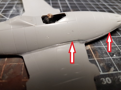

Danke für den Tip! So werd ich es wohl machen. Wieviel Gramm werde ich da etwa brauchen?

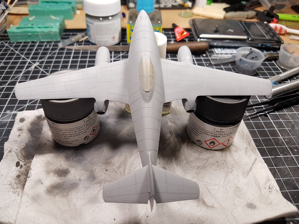

Hab heute den ganzen Tag rumprobiert mit Spachteln und Schleifen...dann mal bei den Fahrzeuglackierern im Netz geschaut...dahab ich mir zumindest die Anregung geholt, mit Kontrollschwarz den Erfolg der Spachtelmaßnahme zu prüfen...folglich wurde mir klar, dass das Spachtelergebnis, dass ich per Sichtkontrolle als Müll klassifiziert hatte, mit Farbe drauf ganz gut aussah. Gleichzeitig sah man auch gut, an welche Stellen man nochmal ran muss.
Siehe Bilder:
Es ist jetzt recht sauber verschliffen - ich glaube damit kann man arbeiten. Was ich auf jeden Fall noch nutzen werde ist Mr. Surfacer 1500 als Primer mit leichtem Füllerefffekt - der deckt auch nochmal kleine Unebenheiten ab, ohne die Linien oder Nieten zuzuspachteln.
Paar kleine Macken muss ich noch wegmachen - beim Nachziehen der Linien mit dem Rivet-Tool ausgerutscht.
Und das Cockpit noch maskiert...jetzt siehts schon fast aus wie ne ME :D

schnell noch grundiert...
So...Grundierung ist drauf. Eine Lage Mr. Surfacer 1500 1:1 verdünnt mit Mr. Color Thinner. Hab erstmal grau genommen anstatt wie beim letzten Mal den schwarzen Surfacer, später fürs pre-shading.
Jetzt sieht man auch die ganze Arbeit mit den Nieten (hatte nachdem ich Tragflächen und die Unterseite gemacht hatte, auch noch die Seiten / oben als alles komplett gemacht.
Ich bin echt zufrieden - und ehrlich gesagt auch erstaunt, dass es geklappt hat.:smilie: Hoffe euch gefällt es bis hier hin auch.

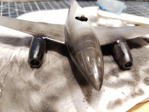

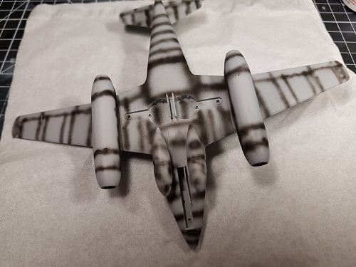

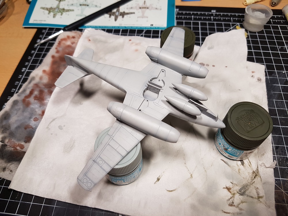

weiter gings mit einem ersten pre-shading:
Dabei war mir eingefallen, dass ich auf einem Bild gesehen hatte, dass in dem Turbinenkegel vorne eigentlich in der Mitte ein Loch ist...das hatte ich nun auf beiden Seiten mit dem Dremel vorsichtig reingebohrt.
Auch irgendwie dämlich fand ich die geschlossenen MG-Rohre im Bug. Daher hatte ich diese nun auch aufgebohrt, was nicht ganz einfach war. Beim Versuch die Löcher schräg zu bohren hab ich gleich mehrere feine Bohrer abgebrochen...am Schluss gings aber doch irgendwie - und so ist es meiner Meinung nach besser. Die oberen beiden hatte ich zu gelassen.
Dann gings weiter mit Vorbereitungsmaßnahmen bei der Lackierung:
Dann Lackierung mit RLM 76:
Schwierigkeiten bereitet mit nur die Ausführung der Lackierung des Fliegers.
Was ich schon einmal feststellen musste ist der Fakt, dass RLM 81/82/83 schon per se ein Problem darstellen, da es so viele unterschiedliche Varianten gibt...Ich hatte mir mal RLM-Farben von Gunze besorgt, hier habe ich aber das Problem, dass RLM 81 viel zu dunkel ist und ein bräunlicher Stich fehlt. Ein Mix aus 2 Tamiya Farben gefiel mir da besser.
RLM 82 habe ich mir jetzt noch ein paar Farben bestellt: Gunze H422 (RLM 82) als auch Tamiya XF-51 und XF-61. XF-5 und meine Mischversuche hatten mich hingegen nicht überzeugt, genauso wie zig andere Grüntöne, die ich hatte und ausprobiert habe.
Meine Sprühstrategie sieht wie folgt aus: Erst einmal das RLM81, dann RLM 82 Flecken drauf, dann stark verdünnten Schleier RLM 81 oder 83 über die Fläche, um diesen Schleier auf die Flecken zu bekommen...was meint ihr?

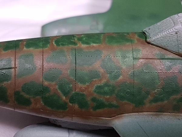

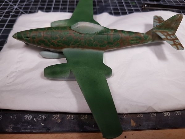

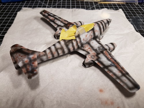

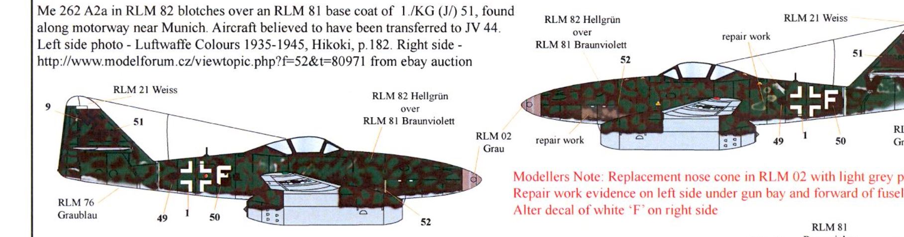

Lackierung...Probleme
Nachdem ich mir noch RLM82 von Gunze und Tamiya X-51 und X-61 zum Mischen besorgt habe, habe ich rumexperementiert und mich am Ende für folgende Farbtöne entschieden:
Mischung aus XF-51 und XF-64 (RLM 81)
Gunze H422 (RLM 82) schien mir weniger ideal als XF-26, daher habe ich mich dann letztlich dafür entschieden.Zuerst hatte ich erst braunviolett gesprüht und dann versucht die grünen Flecken zu lackieren...hat nicht gut funktioniert, man konnte die Übergänge kaum sehen und es wirkte auch nicht interessant.
Dann nochmal mit RLM76 komplett drüber und ein neuer Versuch.
Jetzt sind die Übergänge besser zu sehen, RLM76 schimmert noch durch, aber ich finde es sieht Sch*** aus.
Jetzt bin ich etwas verzweifelt...hab keine Ahnung, wie ich das hinbekommen soll, so dass es am Ende vernünftig aussieht. Wenn jmd. einen Tip hat - jetzt bräuchte ich einen.
Das war die Bemalungsvorlage:

Samstag, 2. März 2019, 06:24
...die Farben stimmen nicht. Ich nehme nur die Farben von Vallejo, RLM. :wacko:
Gelobt sei was hart macht!
Samstag, 2. März 2019, 07:36
Stellenweise eine recht deutliche Netzstruktur bei'm Braun . (In Flugrichtung auf den linken Fensterholm zu [z.B.])
Mit Grün solche Strukturen "auflösen". Unten oder an den Seiten ev. auch mit Hellgrau . Am Höhenleitwerk ist Gelegenheit zum experimentieren, auch mit hellerem Grün. Ist ein Geduldsspiel mit winzigen Pinselstrichen oder verwaschungen mit Verdünnung.
Ich glaube das Flugzeug wurde nach und nach immer" Grüner "(Frühlingsanfang).
