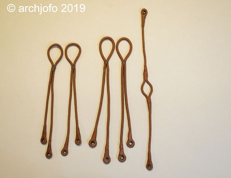

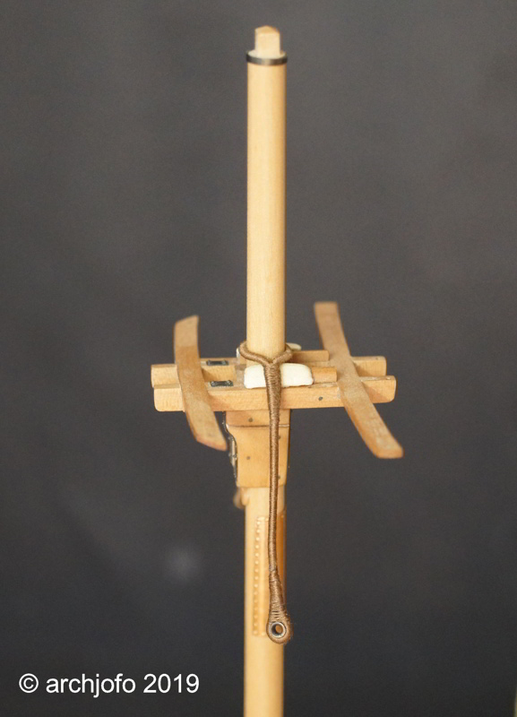

Takelarbeiten – Stehendes Gut – Masttakelhanger - Pendeurs
Die Vorbereitungen für die Takelarbeiten des stehenden Gutes habe ich mittlerweile soweit erledigt. Nun kann mit dem Auftakeln des Modells begonnen werden.
Bevor jedoch die Unterwanten über die mit Segeltuch belegten Kalben aus Holz gelegt werden können, sind die Masttakelhanger für die Seitentakel anzubringen. Die Seitentakel nutze man z. B. zum Bewegen von Lasten oder zum Auftakeln.
Die La Crèole hatte am Großmast und am Fockmast je Seite 2 Stück. Am Kreuzmast befand sich je Seite nur ein Seitentakel. Der stehende Part der Seitentakel bestand aus einem gekleideten Tau, welches die gleiche Stärke wie die jeweiligen Wanten besaß. Die Länge der Hanger entsprach ¼ der Wantenlänge. Die Hangerpaare wurden so eingebunden, dass der vordere Schenkel etwa 30 cm kürzer war, als der hintere.
Zur Herstellung der Hanger für den Großmast meines Modells verwende ich ein rechtsgeschlagenes Tau mit einem Durchmesser von 1,15 mm, das erst getrenst und anschließend bekleidet wurde. Meine „rope serving machine“ verrichtet dabei sehr zuverlässig ihren Dienst. Auch das Trensen lässt sich damit sehr leicht erledigen. Insofern hat sich der Aufwand für den Bau dieser Maschine gelohnt. In der nächsten Zeit wird sie sicherlich noch sehr oft gebraucht.
Nach dem Einbinden der Kauschen, in die später die Seitentakel mittels Haken eingehängt werden, konnte ich das erste Hangerpaar über die Kalben legen. Richtigerweise müsste das erste Paar auf die Steuerbordseite gelegt werden. Aber leider habe ich es erst nach dem Fotografieren gemerkt.
Fortsetzung folgt …

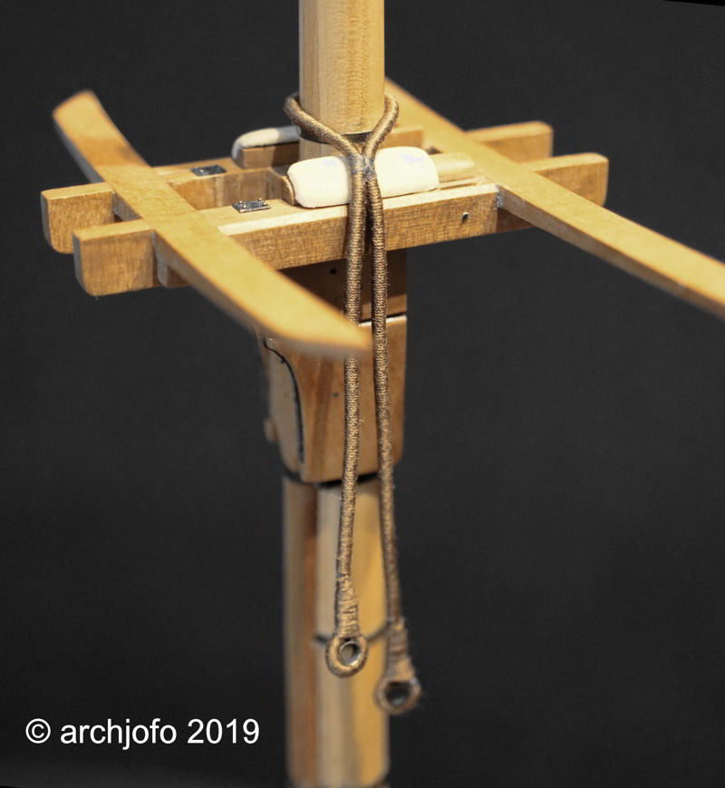

Forstsetzung: Takelarbeiten – Stehendes Gut – Masttakelhanger - Pendeurs
Weiter geht es hier mit den Masttakelhangern für den Fockmast. Die Hanger sind in der gleichen Dicke wie die Wanten auszuführen. Sie werden um den Mastopp gelegt und mit einer Bändselung versehen.
Das Einbinden einer Kausch sowie die Bändselung sind auf dem folgenden Bild zu sehen:
Fortsetzung folgt ….

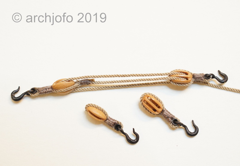

Forstsetzung: Geschütztakel
Weiter geht es mit den Geschütztakeln für die französische Korvette. Die Seitentakel bestehen aus einem Einfach- und einem Zweifachblock.
Die Blocklänge beträgt 234 mm im Original, also 4,875 mm im Maßstab 1/48.
Bis demnächst ...

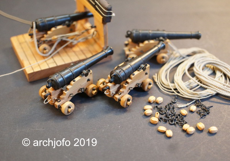

und hier geht es mit einem kleinen Update weiter:
Zwischenzeitlich habe ich die acht Geschütztakel für die 18-Pfünder der La Creole
angefertigt.
In der Folge werde ich nun die Brooktaue an den Geschützen anbringen.

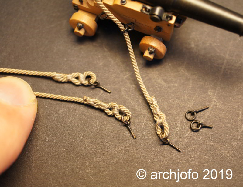

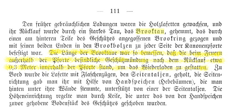

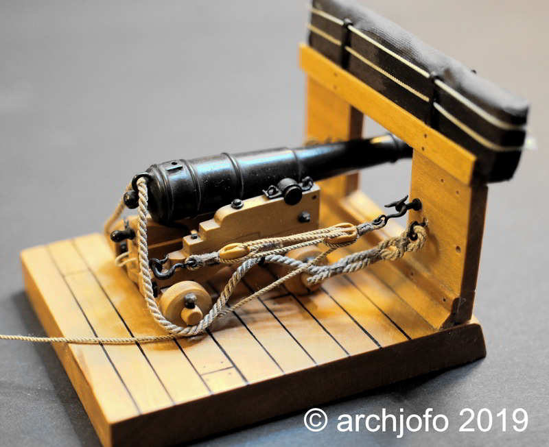

Forstsetzung: Brooktaue
Die Brooktaue für die 18-Pfünder stellte ich nochmals neu auf meiner Reeperbahn 6 x 3, links geschlagen, aus Seidengarn von Gütermann her, was einem Durchmesser von rd.1,15 mm entspricht (Original ø 55 mm). Bei der Längenangabe für das Brooktau mit 8,20 m laut der Monographie gehe ich davon aus, dass es sich hier um die Gesamtlänge handelt; also minus der Längen für die Brooktauzurrings. Ansonsten wären die Brooktaue zu lang. Insofern orientierte ich mich diesbezüglich an nachstehender Quelle, was sich auch im Modellmaßstab als passend erwies.
Quelle: Buch der deutschen Flotte, Werner 1898
Die Brooktauzurrings mit den Bändselungen und Ringbolzen sind auf dem folgenden Bild zu sehen:
Mit der Anordnung der Läufer der Seitentaljen bin ich noch unschlüssig. Über die Traube werde ich sie wohl spannen, wie in „Aide mémoire d´artillerie navale 1850“ und am Pariser Modell gezeigt. Ob ich sie dann an den Lafettenseiten aufgeschossen oder auf den Boden liegend zeigen werde, muss ich noch klären.
Bis demnächst …

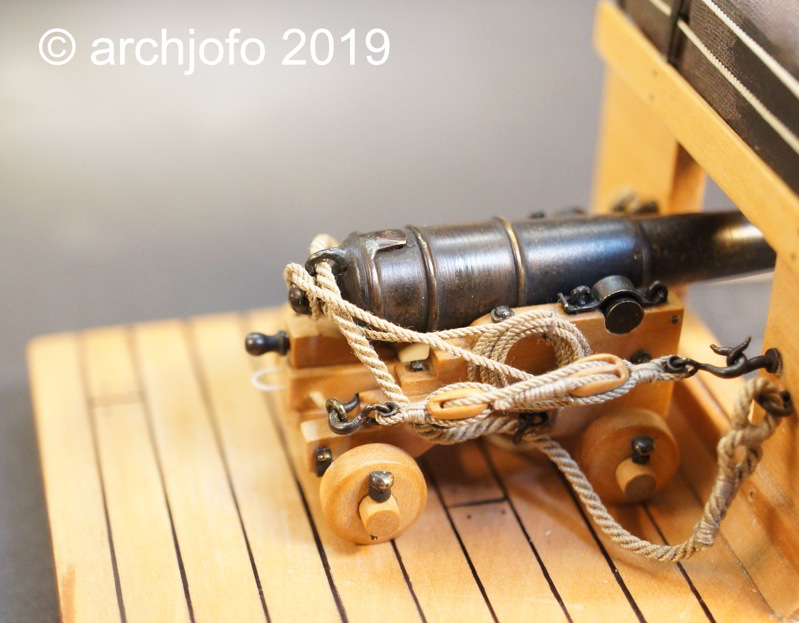

Beiträge: 3 574
3 569
Dienstag, 5. März 2019, 09:24

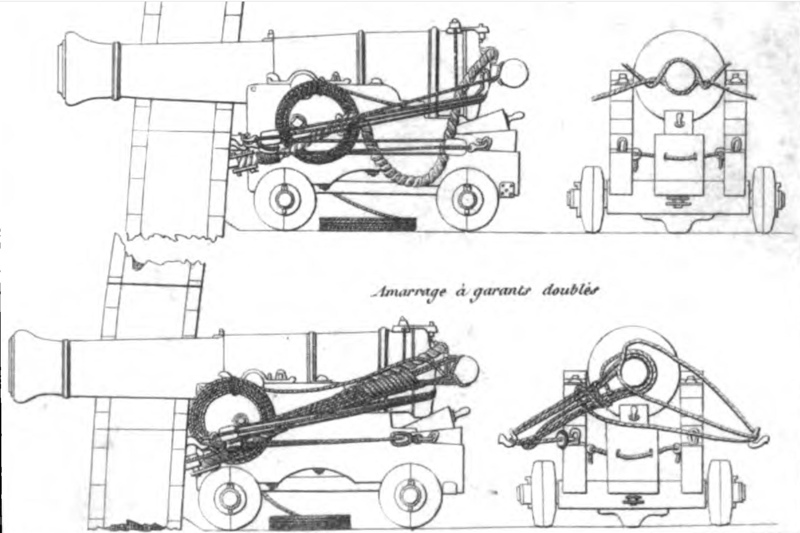

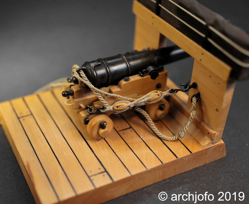

Wie bereits angekündigt gilt es noch zu entscheiden, wie die Läufer der Seitentakel verstaut werden sollen.
Die dargestellte Variante 1 entspricht einer Darstellung aus dem Buch „Aide mémoire d´artillerie navale 1850“ (LINK). Auch auf beim Pariser Original Modell der La Crèole (LINK)sind die Läufer dementsprechend angeordnet, was jedoch eher ungeordnet wirkt und sicherlich dem Alter des Modells geschuldet ist.
Diese Darstellung zeigt die Geschütze mit den Taljen gesichert verstaut und war in dieser Form nur bei sogenannten Halbpforten möglich, die für das Geschützrohr mittig eine runde Öffnung besaßen.
Variante 1
Die 2. Möglichkeit die Läufer aufgeschossen auf das Deck zu legen halte ich für diesen Fall insofern für nicht so authentisch, ist aber auch auf vielen Modellen zu sehen.
Variante 2
Fortsetzung folgt …
