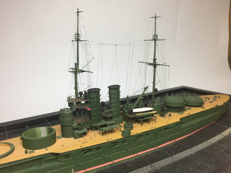

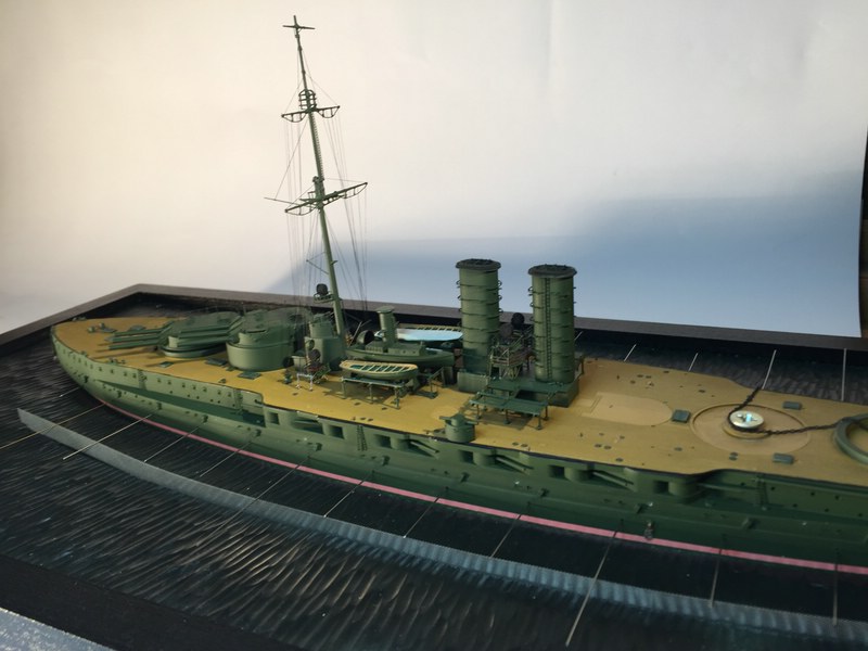

Mahlzeit Modellbauer!
Kurzes Update. Takelung ist fertig, bin sehr froh, denn allmählich verliere ich mit der Menge an Schnürln selber den Überblick. Ich hoffe nur, dass keine gravierenden Fehler entstanden sind.
Zudem konnten weitere Ausrüstungsteile verbaut werden.
Als nächstes kommen die Reusenantennen, auch eine spannende Sache.
Schöne Grüße aus Wien
Hofi

Fantastic :sabber:

Takelage: Eins ! ... setzen... :thumbsup:

Absolute Spitzenklasse!!!

Hallo Hofi , Ich bin zwar in einer anderen Zeit modellmäßig unterwegs, schaue aber immer gern in diese Zeitspanne und deren Modelle , staune aber immer wieder über Deine akkurate Arbeit und Ausführung. Beeindruckend für mich sind immer diese kleinen Messingteilchen und deren Verarbeitung. Große Klassse.

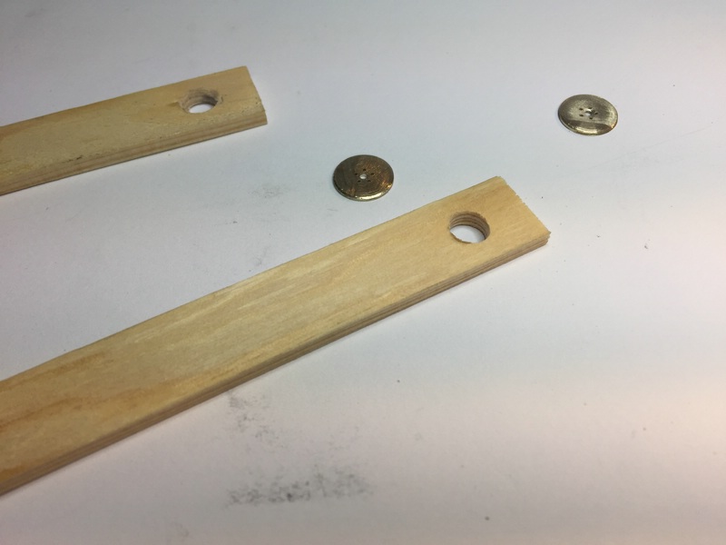

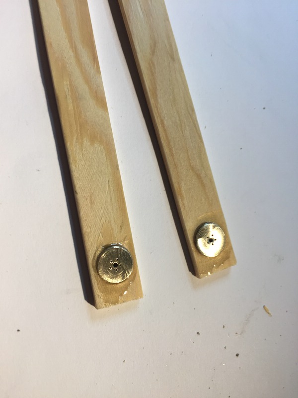

Vielen Dank für positiven Kommentare, freut mich dass die Viribus solchen Gefallen findet!
Nächster Schritt sind die Reusenantennen, die eigentlich eine eigene, kleine Baustelle sind.
Zuerst drehte ich zwei Scheiben, mittels Teilapperat wurden Bohrungen für die Antennendrähte gebohrt.

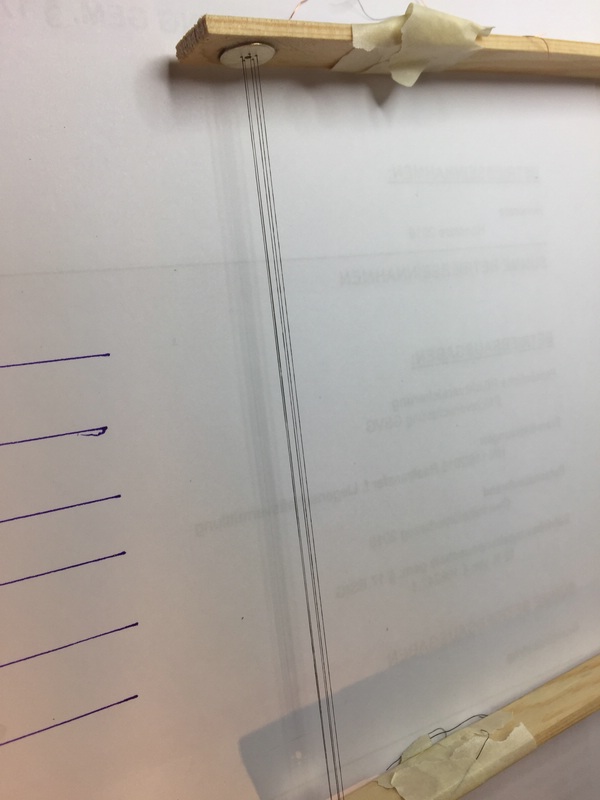

Dann habe ich eine kleine Halterung gebaut

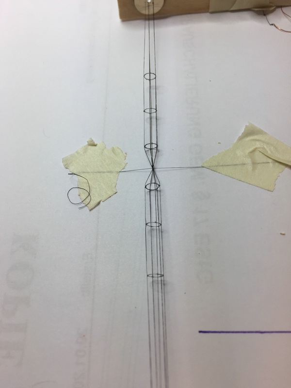

Durch die Löcher der Scheiben wurde EZ - Line gezogen und nur leicht gespannt
Dann die Ringe einsetzen und verkleben
Dann wird abgebunden
Von den 5 Antennendrähten werden 4 abgeschnitten sodaß nur jeweils einer übrigbleibt
dann kann eigentlich schon montiert werden
Was mir Sorgen bereitet sind die Masten, die mittlerweile etwas beansprucht werden.

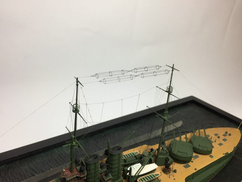

Mahlzeit, werte Modellbauer!
Dankeschön!
Wieder ein kurzes Update.
Die Antennen sind fertiggestellt und die Maste wurden wieder in aufrechte Stellung gebracht, das nächste Mal sollte man sie komplett in Metall bauen, wäre ja eigentlich kein Problem.

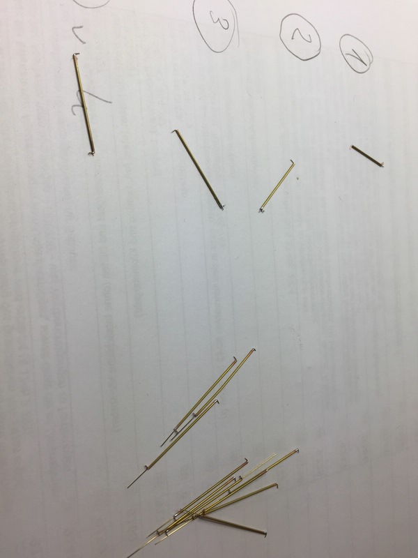

Dann gehts weiter mit den Torpedonetzen. Bis auf 3 Federstahldrähte wurden alle entfernt, die verbliebenen dienen dazu, Höhe und Lage der Netze zu definieren. In die restlichen Bohrungen wurden kleine
Augbolzen aus dem Ätzteilfundus eingeklebt. Danach wurde das Netz in den Spalt mit 2-Komponenten Kleber eingeklebt.
Die Bestandteile der Ausleger: eine Seele aus 0,2 mm Messing, Röhrchen Außendurchmesser 0,5 mm und wieder Teile aus dem Ätzteilrestelager. Der besseren Stabilität wegen habe ich die Teile gelötet.
Ein Probestück eingesetzt, noch etwas verbesserungswürdig aber der Anfang ist gemacht.

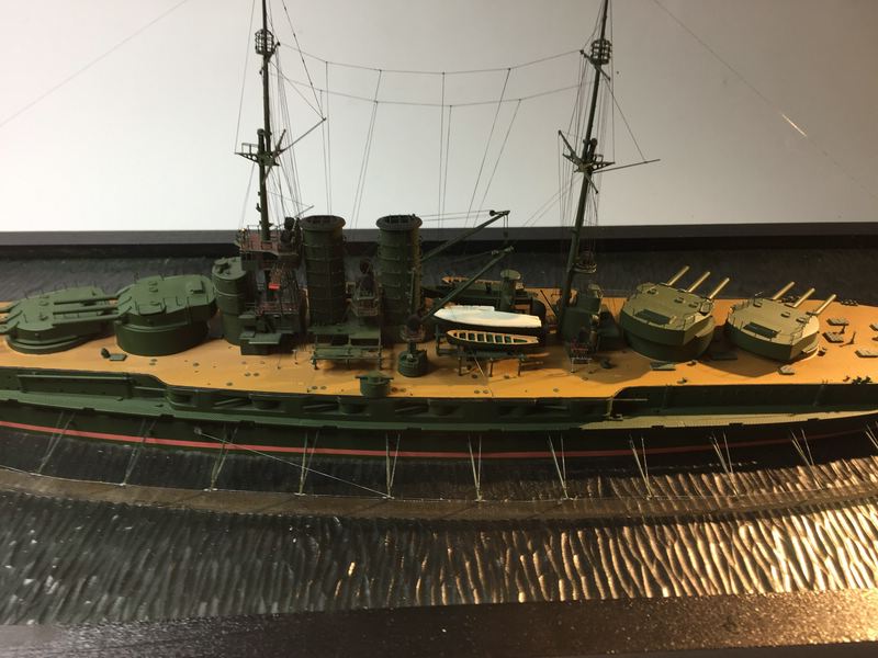

Schönen Nachmittag Modellbauer!
Das 2 Netz wurde eingeklebt
Nachdem sich die zuerst gebauten Ausleger als zu schwach erwiesen haben, wurde neu gebastelt
Nach dem lackieren konnten sie endlich eingebaut werden
Es konnte mit den Abspannungen begonnen werden
Ich denke, morgen ist die Seite mal fertig.

Tolle Aufnahmen aus der Vogelperspektive :love:
:schrei: "Kleine Schiffe zu bauen führt bloß zur Vergeudung von Jungholz"
(Gustav II. Adolf, König von Schweden; 1611 - 1632)
135
Mittwoch, 30. Januar 2019, 21:09
Danke Ray!
Find ich auch, da sieht man die Bausünden nicht so!

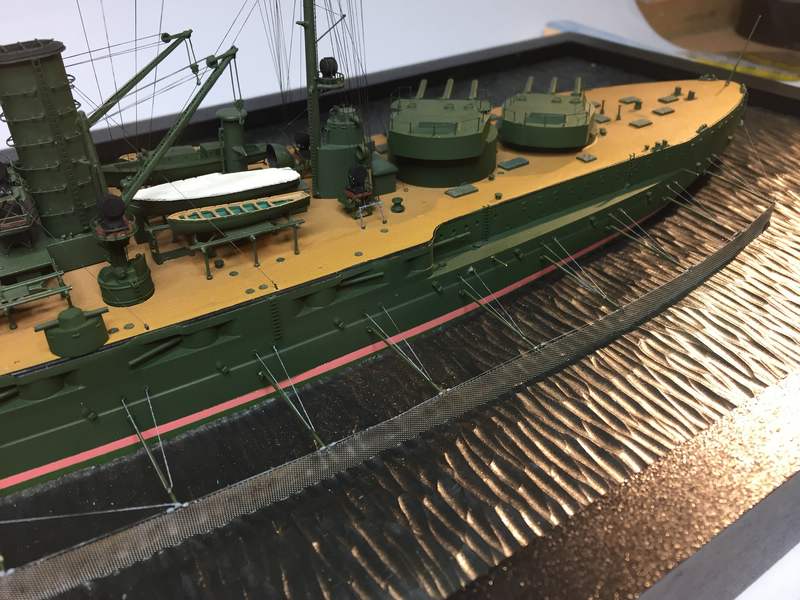

Schönen Nachmittag, werte Modellbauer!
So schnell bin ich doch nicht weitergekommen, das Strippenziehen ist doch etwas mühsam. Zwischenzeitlich ist die Hälfte der Ausleger verspannt, nachdem mir beim Letzten viermal der Faden gerissen ist, hab ich entnervt aufgehört und
mich mit den Auflagen der Torpedonetze beschäftigt.
Darum nur ein kurzes update über den jetzigen Bauzustand.
Die Dinger liegen momentan noch lose auf, sie müssen noch gerichtet und zueinander ausgerichtet werden.

Was du hier machst, lässt mich an meiner Einschätzung zweifeln. Hier gibt es wunderbare Details zu entdecken, wie z.B
die Reusenantennen!
