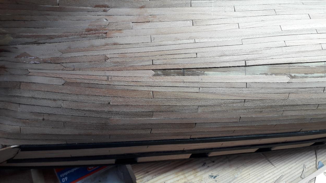

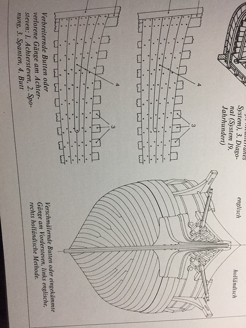

Samstag, 26. Januar 2019, 18:17
Astrolabe
Hallo zusammen und ein schönes WE
Habe die letzten Tage an der Astro ein bischen was tun können.
Im Normalfall wollte ich ja ohne Butten auskommen ,aber das war wohl nichts. Besonders am Heck waren die Butten erforderlich.
Wie man sieht ist noch nichts Verschliffen ,das mache ich erst wenn alles fertig ist.Nun an die Fachleute hier im Forum eine Frage.Liege ich mit meiner Interpretation oder Auslegung meiner Butten Richtig ? Da es ja erst mei 3.Modell ist bin ich dabei noch etwas unsicher auf den Beinen,gerade was die Englischen oder Holländisch kontinentalen Methoden betrifft.Wäre Dankbar für ne Antwort in dieser Beziehung ,will mich namlich nicht in einer falschen Richtung Festbeissen ,um es dann beim nächsten mal richtig zu machen.Wenn der aufwand natürlich nicht so groß ist könnte ich es ja auch noch gleich verbessern.
Das solls auch schon gewesen sein ,freu mich auf eure Meinung
Gruß Steffen
DAS KANNSTE
SCHON SO MACHEN
ABER DANN ISSES HALT
KACKE
Beiträge: 1 082
Realname: Björn
Samstag, 26. Januar 2019, 20:20
Gude Steffen,
ich find Deine Arbeit an der Astrolabe echt beeindruckend. Ich glaub, das wird ein ganz toller Bau.
Zur Art der Butten kann ich gern morgen mal kurz in den Mondfeld schielen - wenn nicht jemand hier schneller ist.
Beste Grüße,
Björn
Samstag, 26. Januar 2019, 20:27
Bitteschön
Besorg dir doch das Buch. Ist echt jeden Pfennig wert!
Beiträge: 1 082
Realname: Björn
Samstag, 26. Januar 2019, 20:41
Hihi,
und schon ist der William schneller gewesen :D
Die Aussage kann ich übrigens auch nur fett unterschreiben. Weiß gar nicht, wie oft ich da schon reingeguckt hab...
  • »protector« ist der Autor dieses Themas
Beiträge: 917
Realname: Steffen
Wohnort: klostermansfeld
Sonntag, 27. Januar 2019, 17:06
Astrolabe
Einen schönen Sonntag zusammen !
Danke an Björn und William für die schnellen Antworten.Das mit dem Mondfeld ist schon Richtig ,aber durch den Umzug meiner Tochter ist der ausversehen mit Ausgezogen und hat den Weg zurück leider noch nicht gefunden :bang: .
Hatte mir deshalb dies hier aus dem Netz gezogen.
Demzufolge liege ich nicht ganz Falsch und hoffe das ich auf dem richtigen Weg bin.Jetzt zum Ende hin wird's ein bisschen kniffelig für mich ,aber seht selbst.
Wie man sieht habch am Bug schon recht früh begonnen die Planken zu verjüngen,aber trotz aller Rechnerei hats so nicht geklappt. das Ende vom Lied ist das ich nun am Bug mit halber Plankenbreite beginne und auf volle Breite gehe. Dort schliessen dann wieder zwei Planken mit halber Breite an gehen bis zur Mitte des Rumpfes auf Volle Breite und das selbe gespiegelt Retour zum Heck.Hoffe ihr habt das so Verstanden wie ichs meinte .
Trotz aller schnibbelei und Schleiferei (neue Tellerschleifmaschine mit Komb. Bandschleifer ) werd ich wohl doch in Naher Zukunft den Rumpf in Groben zügen Beenden können. Weiterhin habe ich bemerkt das ich die Speigatts vergessen hab,werd ich wohl noch Nachrüsten.
Also findet der Spass kein Ende,"Und das ist Gut so ".
Schönes WE noch
Gruß Steffen

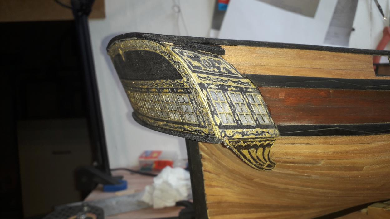

Samstag, 9. Februar 2019, 18:04
Astrolabe
Hallo Miteinander
Als erstes mal Danke für die vielen Meinungen und das einhergehende Lob für die Astrolabe.Dat ging natürlich runter wie Öl ,obwohl ich mich immer noch etwas Gräme das es mit der Beplankung ohne Butten nicht gefunzt hat.
@ Der Landvogt
Diese Zahnstochervariante ist eigentlich recht Simpel. Habe 0.5 mmLöcher gebohrt ,Zahnstocher mit einem winzigen Klecks Holzleim eingedrückt (leicht ) ,trocknen lassen und dann mit Saitenschneider eingekürzt.Das schleifen hält sich eigentlich in Grenzen ,erst die Stumpen bis runter zum Deck Abschleifen und dann das gesammte Deck .Wenn die Dübelung mehr Hervorstechen soll,kann man die Zahnstocher vorher kurz in Beize oder Farbe tauchen.
An der Astro gings natürlich auch weiter ,hab mich mit dem Heckspiegel beschäftigt.
Nach dem "Verglasen "hab ich mit allen möglichen Tricks den Spiegel angeleimt.
Danach kamen die Seitentaschen an die Reihe. Die Dacheindeckung ist mit Leisten in Klinkerplankung ausgeführt.
Danach kam die Verlängerung der Taschen an die Reihe .
Das wars auch schon für Heute ,Essen ist gleich fertig.
Gruß Steffen
