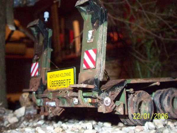

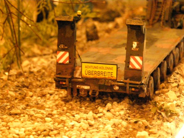

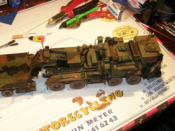

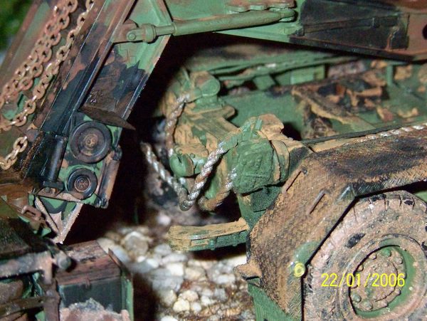

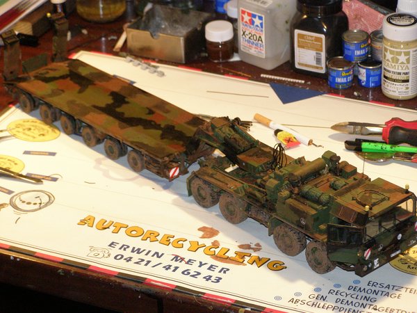

Hallo liebe Militärbauer,
ich habe vor einigen Jahren mal den Faun Franziska gebaut und wollte ihn unter realistischen Bedingungen darstellen. Obs gelungen ist. Ich fand es ganz gut. Aber hier unter den wirklichen Fachleuten gibt es bestimmt mehr Anregungen.
Aber seht erstmal selbst.
Es gibt dazu noch einige Bilder. Falls ihr wollt kann ich die noch einstellen.
Würde mich über eure Meinung dazu freuen.
Lieben Gruß
Holger

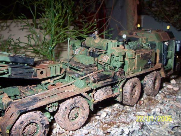

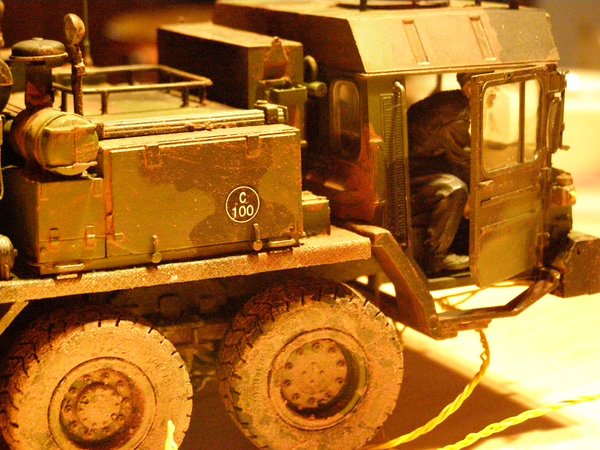

Mehr Detailbilder Franziska

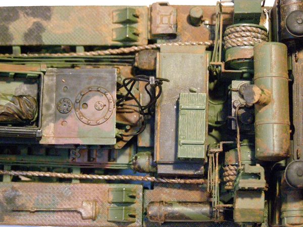

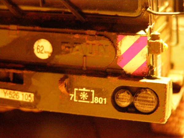

Hei, ich mach noch ein kleines Faß auf. Hier noch mehr Detailbilder.
Hoffe, es gefällt. Das ist der Faun von Trumpeter. Ich glaube damals so bei 80 Euronen.
Etwa 900 Teile und puh Bauzeit. Na ja , ist schon ne Zeit her.
Die nächsten Bilder.
Hoffe, es gefällt. Manchmal denk ich, das war zuviel des guten. Aber ein paar Wochen im Dauereinsatz um den Schrott von Panzern abzufahren, kann doch schon sein. Die Fahrzeuge auf den Bildern der Bundeswehr waren mir immer zuuuuu sauber.
Was meint ihr?
Die Daten auf den Fotos stimmen nicht. Muß so 2013 gewesen sein
Lieben Gruß
Holger

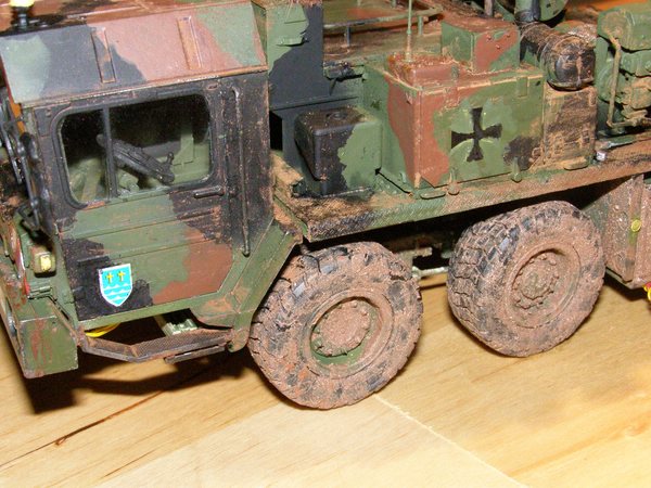

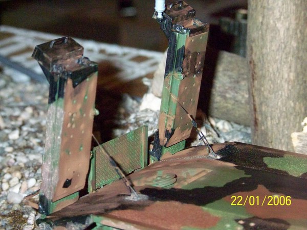

Die treue Franzska

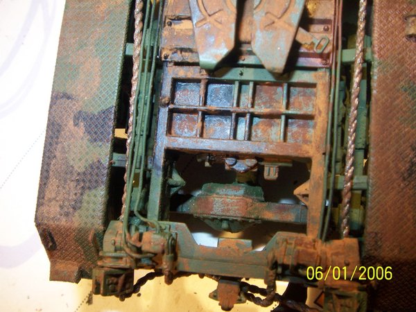

So, gibt noch ein paar dazu.
Bis denne und mal eure Meinung lesen wäre toll
L.G Holger

Hallo Holger, :wink:
mit einem Zitat von Dir "Die Fahrzeuge auf den Bildern der Bundeswehr waren mir immer zuuuuu sauber" triffts schon. Das liegt aber an dem Einsatzspektrum des SLT - das Fahrzeug wird nie im Schmodder bewegt, das er so heftig aussieht ;) .
Dazu muss man wissen, das die Bergung von Pz nicht vom SLT gemacht wird, sondern immer ein Dickblech nach "vorne" fährt, den defekten Pz raus zieht und der SLT "nur" für den Abschub verantwortlich ist. Schmodder (wie gesagt) sieht er nicht.
Ich war selbst im Versorgungsbataillon und sie sind in der Tat immer recht sauber ;) .
Allgemein möchte ich anmerken, dass der bau ansich sauber durchgeführt ist. Der SLT ist ein relativ guter Bausatz. Sehr schön ihn mal wieder zu sehen ;) :ok:
Mir sind jedoch ein paar Dinge aufgefallen, die Du bei nächsten Modellen im Hinterkopf behalten könntest - hier etwas abzuändern verlangt keiner.
Beim Luftfiltergehäuse rechts und dem Auspufftopf sind mir die Trennnähte aufgefallen, die ungewöhnlich auffällig ins Auge stechen. Denen "solltest" Du beim Nächsten etwas mehr Aufmerksamkeit schenken.
Die Sattelkupplung hat meist keine Farbe mehr und ist eher "rostfarben" und gefettet.

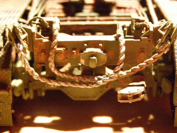

Die Schleppseile sind etwas überdimensioniert, was man beim aufgewickelten Zustand an der Winde sieht. Da würde ich zu dünneren Faden greifen. Verschiedene Durchmesser gibt's da im Bastelbedarf ;)
Was ich Dir noch nahe legen will sind die Klarfarben von tamiya. So könnten die Rundumkennleuchten oder vorderen Blinker realer wirken. Und wenn Du die Reflektoren und Rückleuchten mit Silber vor bemalst wirken sie gleich sehr besser.
Bei der Gelegenheit erwähnt, dass die Rücklichter am Sattelauflieger falsch bemalt :pfeif: . Orange außen, rot innen ;)
Zum Diorama ist mir persönlich der Schotter zuuu grob. Da ist denke ich Vogelsand eher eine passende Grundlage mit Streugut aus dem Eisenbahnbereich gemischt ;)
Holger, ich möchte gewiss nicht das Modell schlecht machen! Das sind meine Eindrücke - was Du daraus machst ist nur Dir überlassen. Am Fertigen Modell etwas Ändern ist auch Dir überlassen - eine Abwägung deinerseits, etwas zu "verschlimmbessern". Ich halte es so, dass ich sinnvolle und machbare Kritikpunkte abändere (soweit möglich!), was zu sehr ins Verändern gehen würde lasse ich . Dann könnte ich ja gleich von vorne beginnen :D . Deswegen sage ich ja nichts zum Dreck und Lack und so :) .
Mich freuts dennoch, einen SLT mal wieder gebaut zu sehen :ok:
