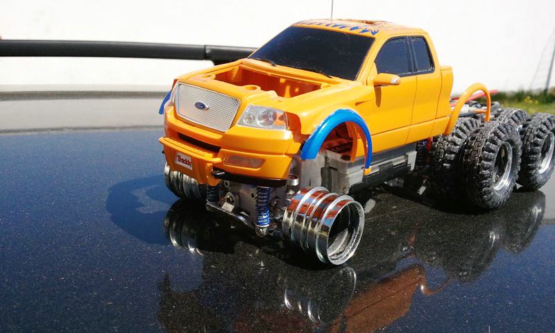

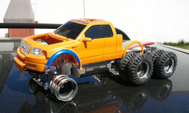

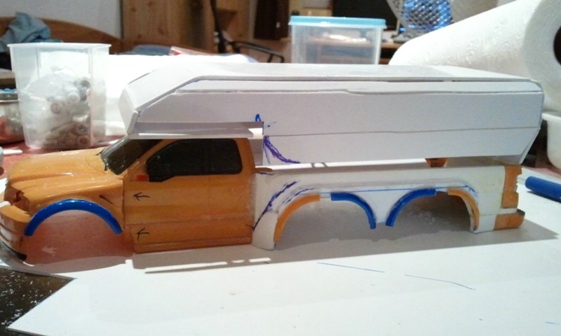

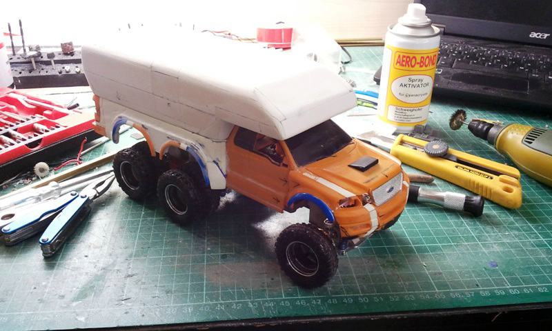

nun stelle ich euch mein bisher größtes Projekt vor.

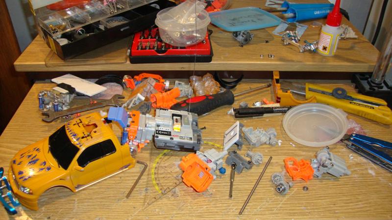

Jetzt gehts endlich ans Herumwerkeln... (April, 2011)
Etwas weitergemacht...

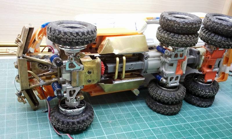

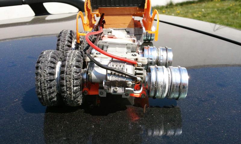

Eine hintere Felge besteht aus 5 Felgen,
Eine vordere aus 3 Felgen.

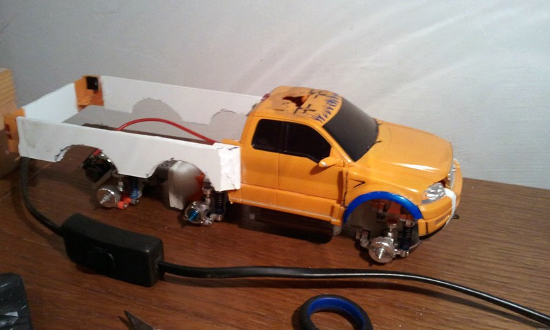

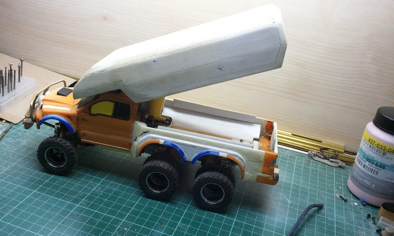

Der momentane Zustand... (Mai, 2011)

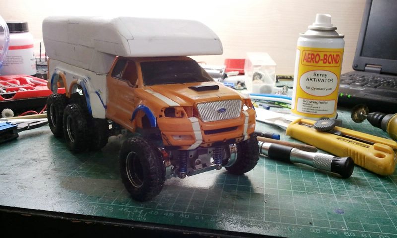

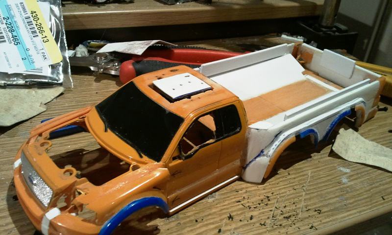

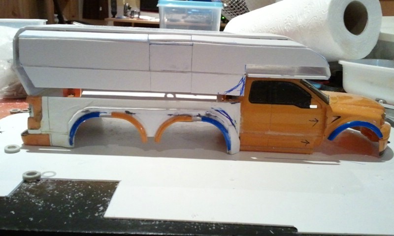

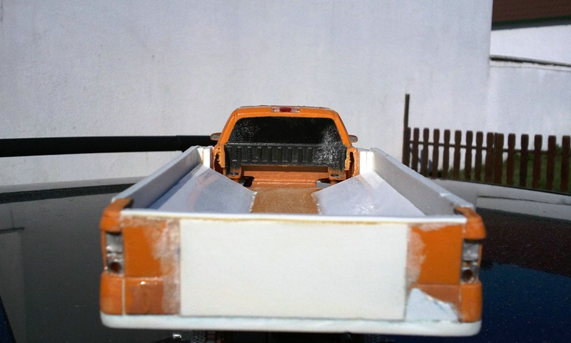

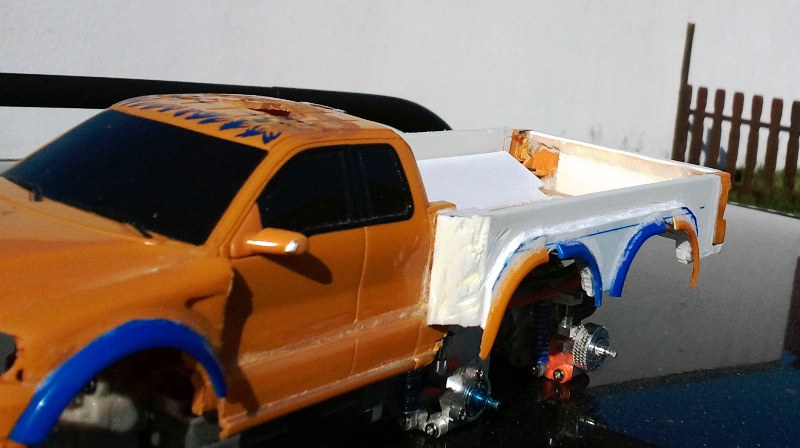

Mit der Karosseriearbeit bin ich schon etwas weiter... (18. Mai 2011)
Der momentane Stand ist schon viel weiter. Möchte es euch aber hier detailiert zeigen, deshalb gibt es Neuigkeiten nach Antworten, da ja nur 15 Fotos per Beitrag erlaubt sind. ;)
Gruß Richi

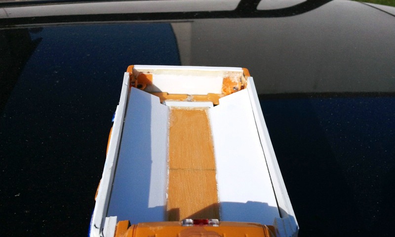

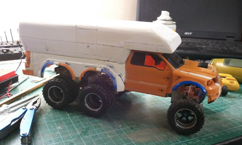

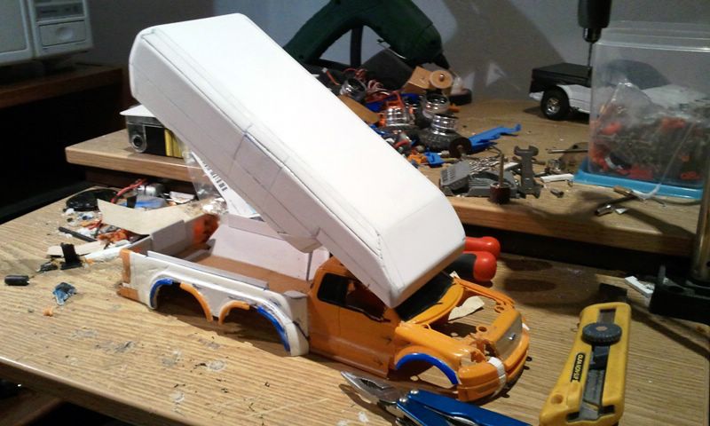

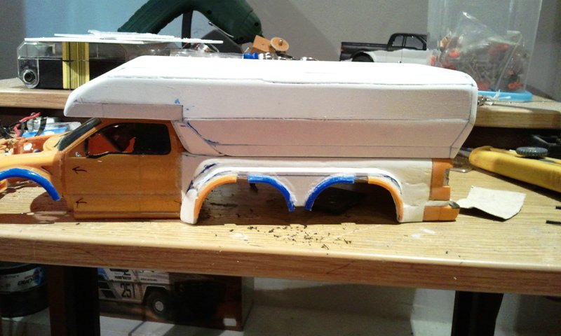

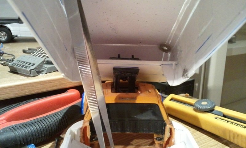

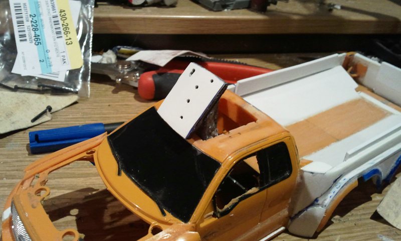

weiter gehts, habe gestern mit dem Camperaufsatz begonnen. (Juni, 2011)
Habe Alumuttern mit einer ABS Platte verschmolzen um den Schrauben ein
optimales Gewinde zu bieten.
Das Scharnier...
Camperaufsatz-Rohbau
Probehalber mit dem Scharnier verbunden

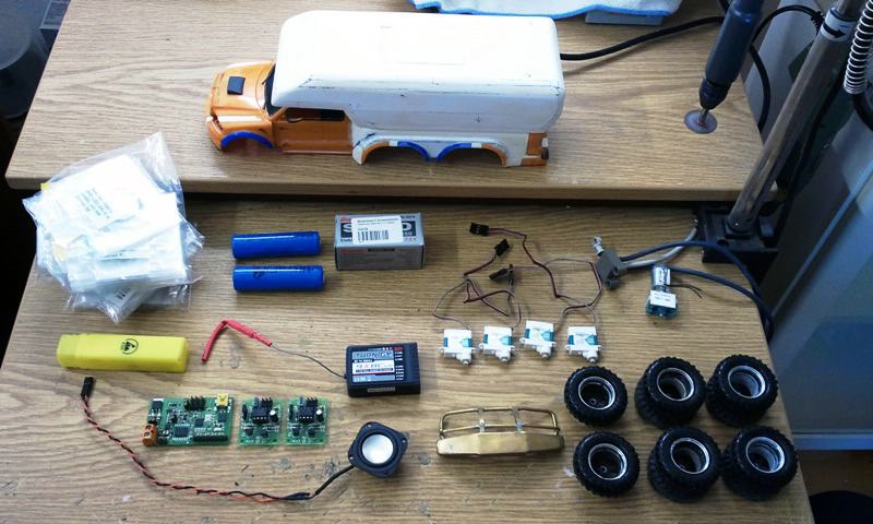

Hier mal Bilder von den Sachen die verbaut werden (ein paar Teile sind noch nicht auf den Bildern) (August, 2011)
Gruß Richi

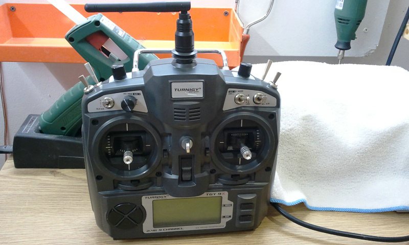

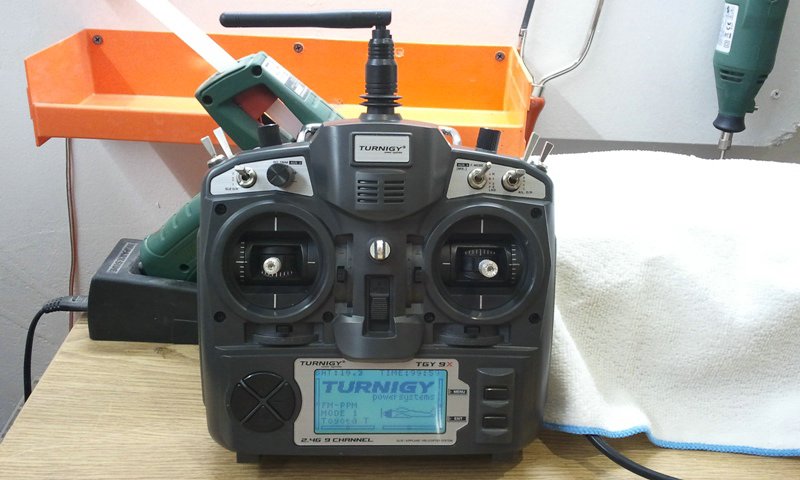

Hier die Funke, mit der alles gesteuert wird... (16. August, 2011)
habe gleich auch noch dem Bildschirm eine weiße Hintergrundbeleuchtung verpasst

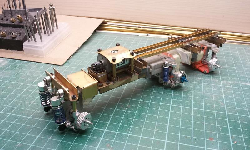

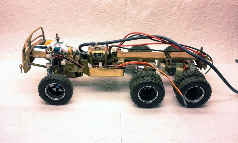

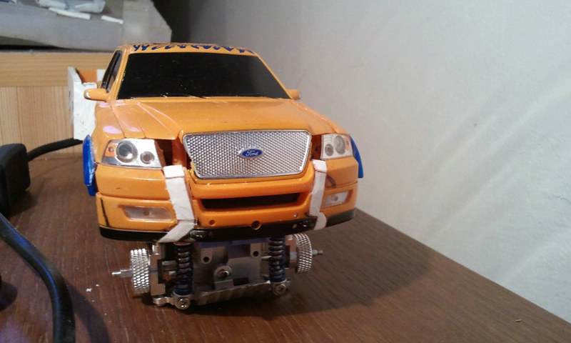

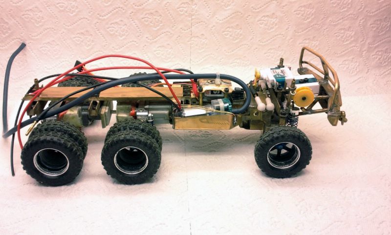

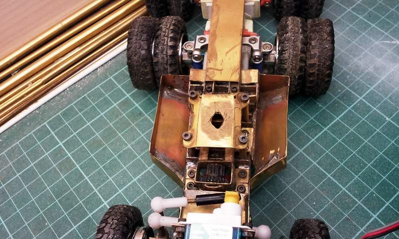

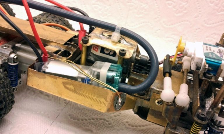

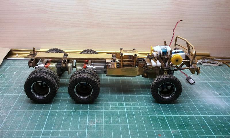

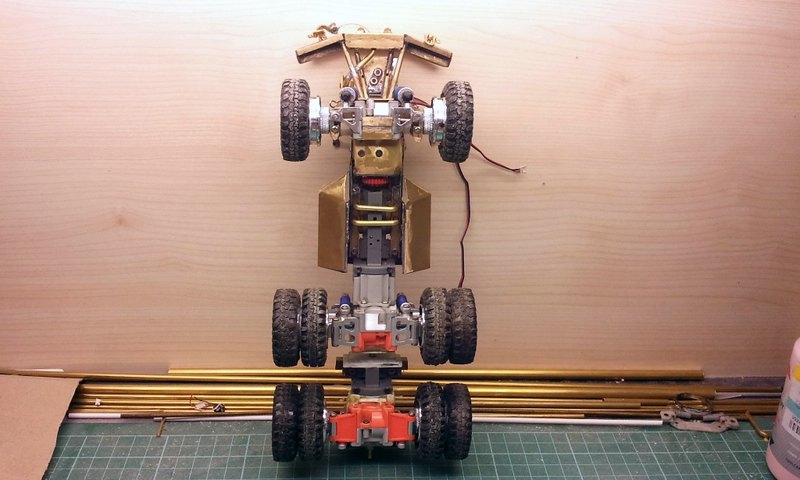

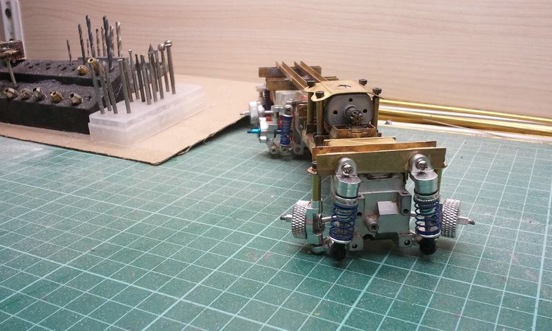

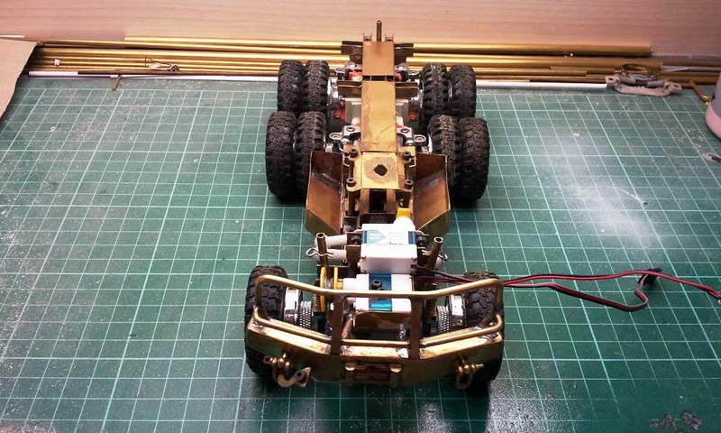

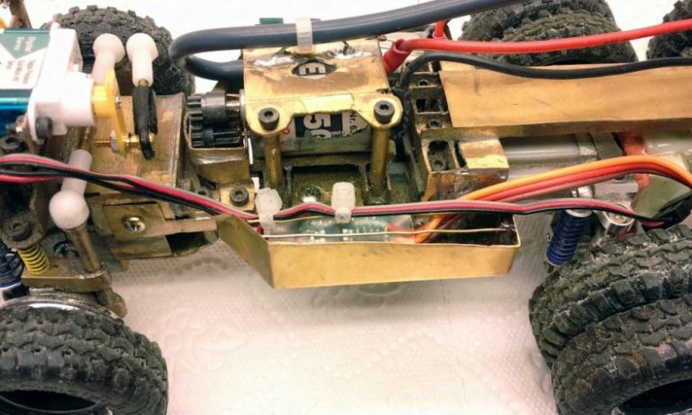

Habe am Chassie weitergemacht, das Chassie wurde jetzt nochmal komplett überarbeitet und ist noch in der Umbauphase.
Gleichzeitig habe ich ihm ein neues Antriebskonzept verpasst (September, 2011)
:thumbsup:
Der momentane Zustand des Chassis... (Oktober, 2011)

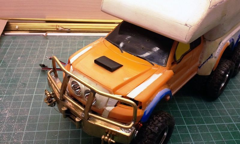

...weiter gehts ^^

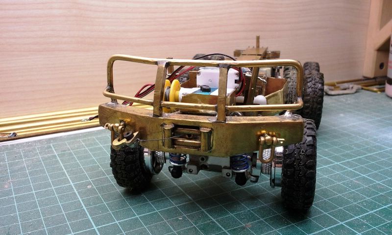

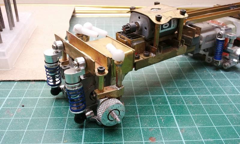

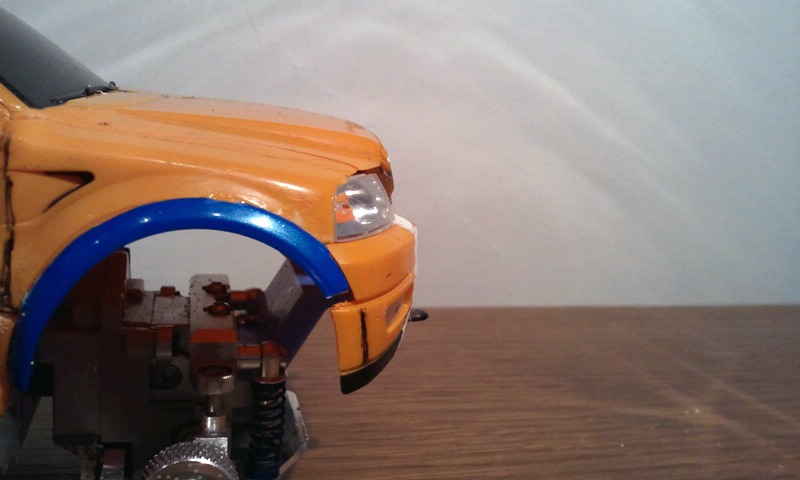

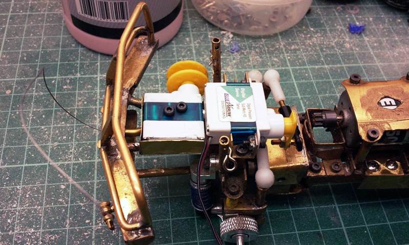

Der Frontrammer ist soweit fertig gepimpt, sowie poliert worden.
Ein kleines Update, bin gerade mit der Seilwinde beschäftigt... (Dezember, 2011)

Da ja der Hebel zur Betätigung der Pneumatik später via Servo gesteuert
wird, sind sowohl langsame als auch schnelle auf und ab Bewegungen möglich.

tja, was soll ich dazu schreiben ?
Mein Fall ist die Kiste nicht, finde der ist zu überladen mit dem Aufsatz, bzw. die Doppelachse lässt den F150 auch nicht stimmig aussehen. Mal schauen, wenn er fertig lackiert ist.

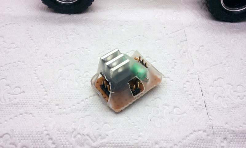

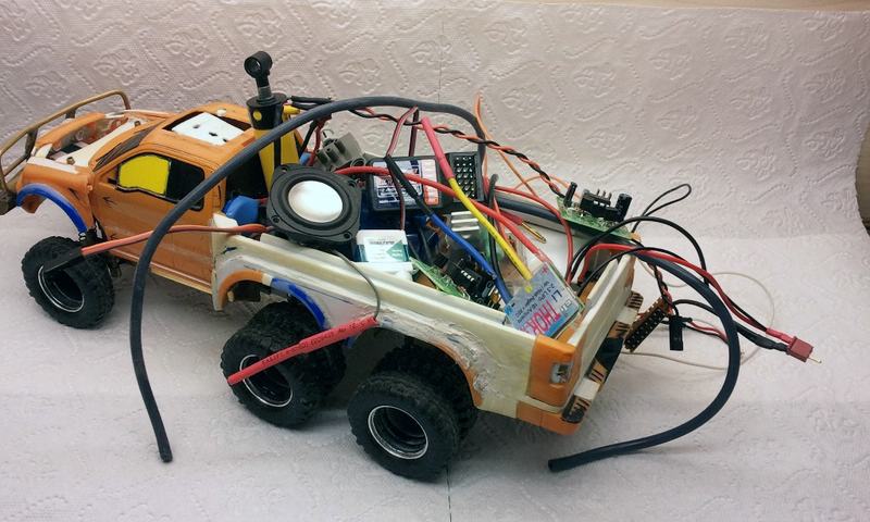

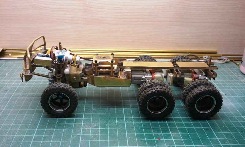

Heute habe ich mit der Elektronik so richtig begonnen. ;)
So, am Chassie hat die Elektronik ihren Platz eingenommen...
die Schalt-Verstärker Platine fürs Soundmodul hab ich heute auch noch gelötet,
damit ich den Pneumatikmotor soundsynchron via Soundmodul schalten kann.
auf dem Bild sieht man das Zeug welches reinkommt.

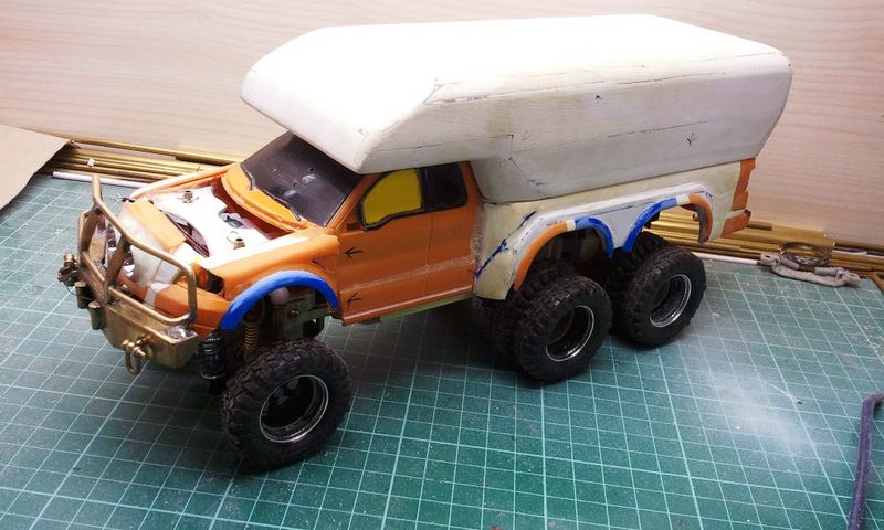

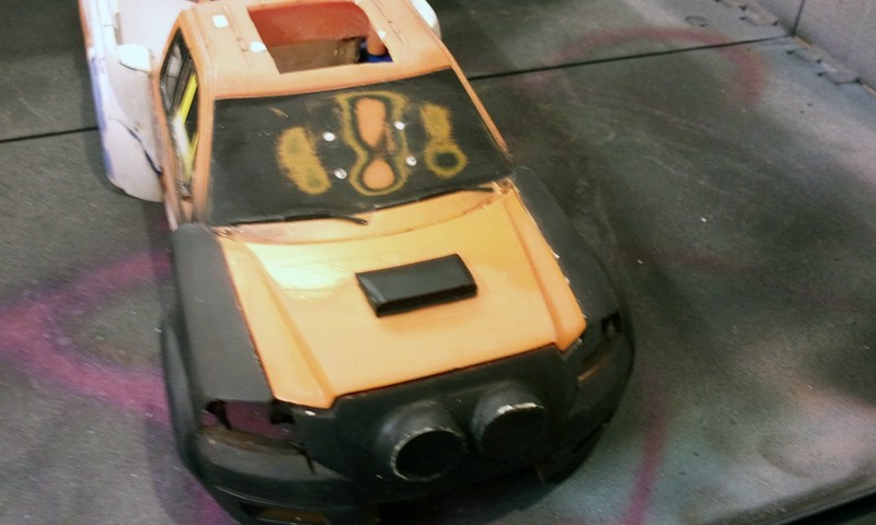

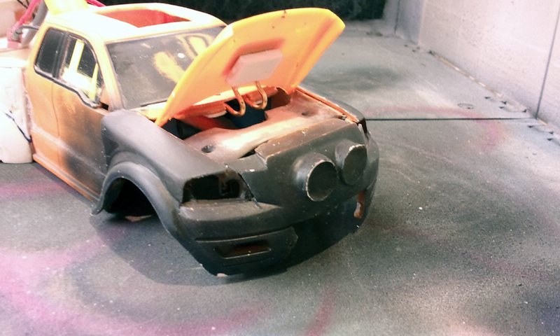

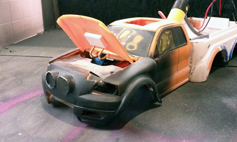

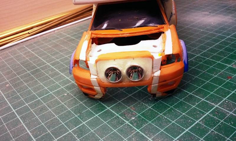

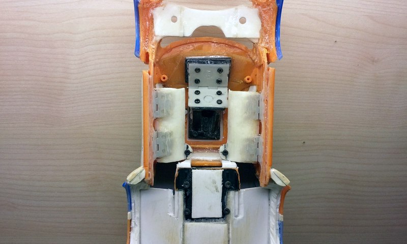

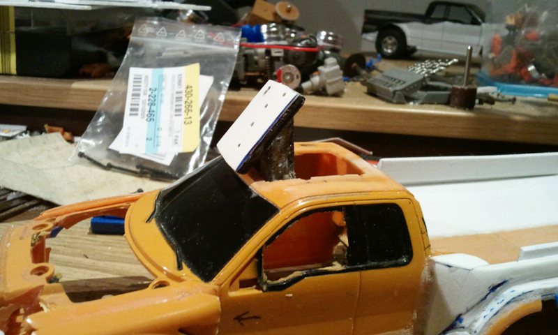

Habe mich an die Karo wieder rangemacht... (7. April 2012)
Motorhaube funktionell angepasst sowie die komplette Front weiter gebaut, desweiteren mal drübergenebelt um Unebenheiten besser zu sehen.

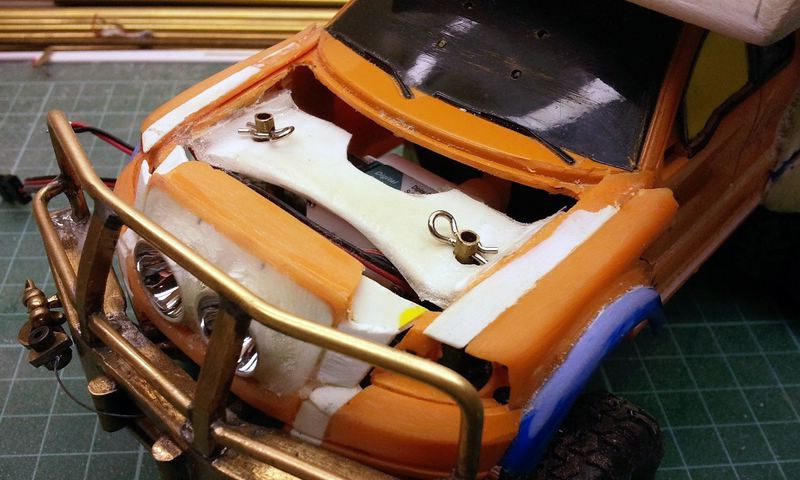

Mini Update...
Habe ein Magnetschloss für die Motorhaube gemacht. Als erstes habe ich
die Magneten komplett umkapselt, aber es stellte sich heraus, dass sie zu
schwach waren, deshalb habe ich noch zusätzlich Magnete verbaut.
Jetzt funktioniert es wie ich es wollte. :ok:
Auch an der Karo habe ich ein bisschen weitergemacht, denn ich möchte die
Karosseriearbeiten sobald als möglich abgeschlossen haben. ;)

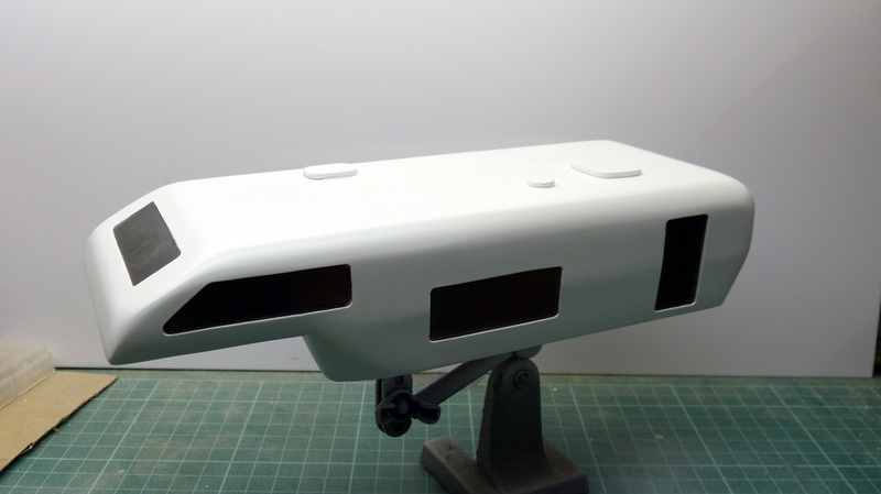

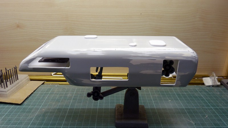

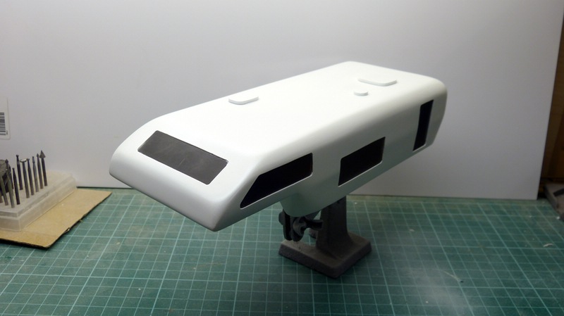

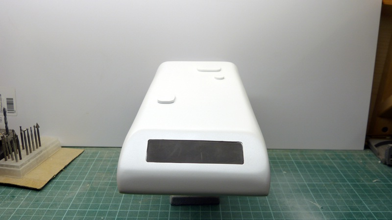

Heute habe ich mich mit dem Camperaufbau beschäftigt...
Die hinteren Schlitze am Aufbau haben auch einen Zweck. Hinter den schrägen Abdeckung sind längliche Rillen ausgefräst worden.
Dahinter wird der Lautsprecher plaziert. Rechts von den "Lüftungsschlitzen"
kommt noch eine Leiter aus Messing, welche ich noch bauen muss, hin.
Alle Fenster sind auch schon vorbereitet und werden von innen abgedunkelt.
Bin mir noch nicht ganz im Klaren in welcher Farbe ich sie lackiere, was meint ihr?
Camperaufbau wird weiß, das Fahrzeug speziell blau und vl. mit Akzenten.
Aufbau ist gerade grundiert worden und trocknet noch.
8)
Gruß Richi

Hier der quasi fertige Camperaufbau...
Die Farbe ist Weiß und mit Perlweiß drübergehaucht.
Von Außen fehlt nur noch Klarlack und die Leiter.
Die Leiter und die "Innereien" folgen nach 'm Klarlack.
Die Fenster sind von Innen lackiert worden und sind leicht durchscheinend.
Gruß Richi

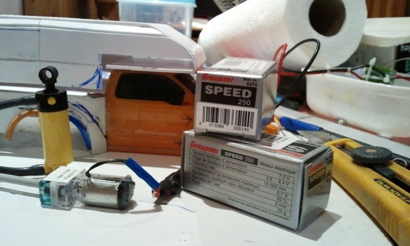

und würde gerne wissen was das für ein Pneumatik kompressor ist ? und wo der herkommt?
Gruß Dutta
Sonntag, 30. Dezember 2012, 21:57
Hi,
schön, dass es dir gefällt. Nun habe momentan echt keine Zeit an dem Projekt weiterzumachen.
Das ist eigentlich so eine kleine Pumpe aus einem kaputtem Blutdruckmessgerät.
Sonntag, 30. Dezember 2012, 22:30
Danke für die schnelle antwort
Kannst du genauere angaben dazu machen da ich schon seit fast nem halben jahr auf der suche nach so einer pumpe bin und schon fast verzweifelt bin
Sonntag, 30. Dezember 2012, 22:43
Naja, was für Daten sind für dich relevant?
Besorg dir einfach eine mini-Luftpumpe oder schau ob du wo nen Blutdruckmessgerät auftreiben kannst.
