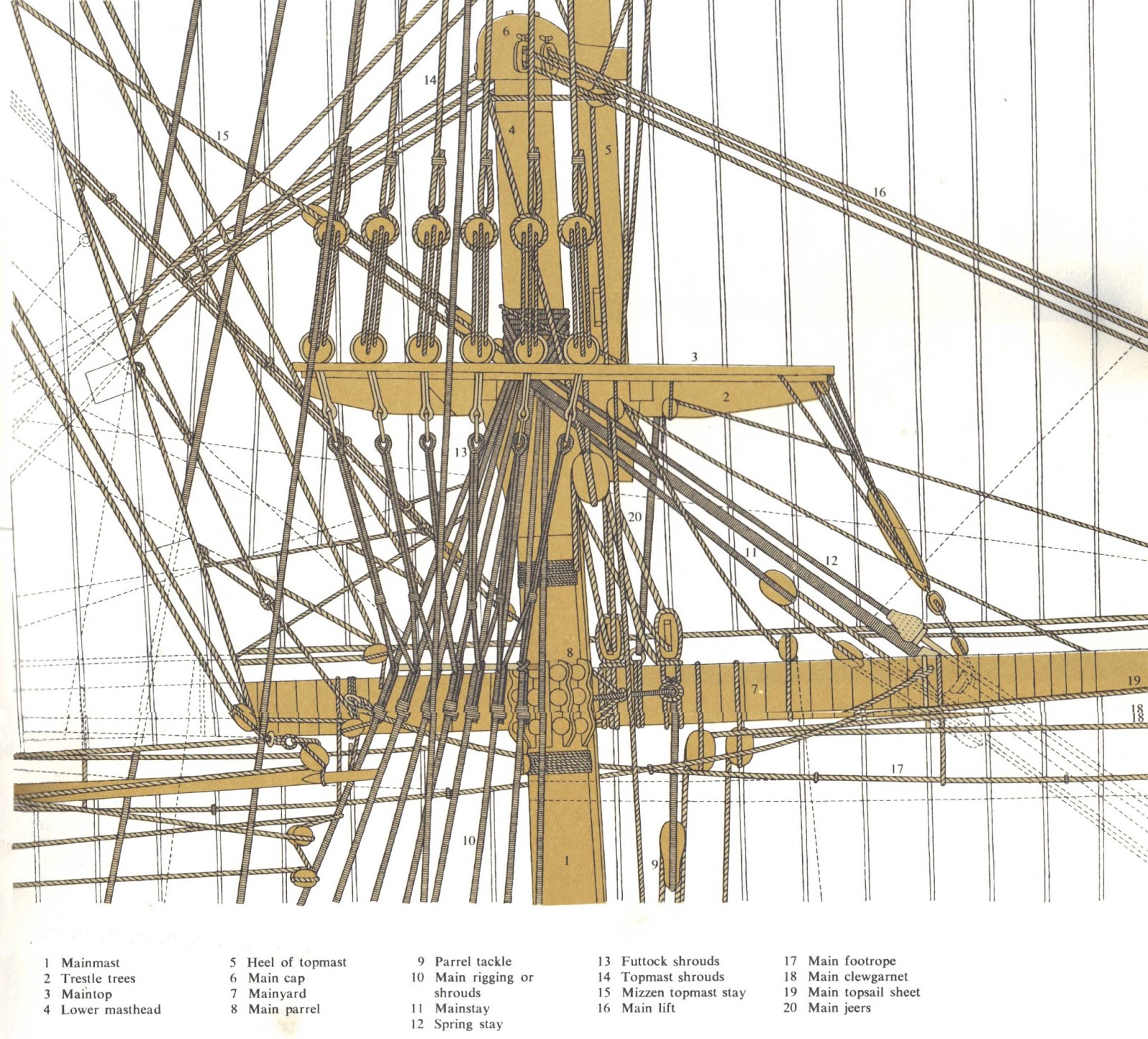

Jetzt stellt sich heraus um wieviel feingliedriger die neuen Details im Vergleich zum Kitzustand sind ... insbesondere am Heck verdeutlicht es wesentlich besser den eigentlichen Maßstab ... da wird erst so recht klar, daß das ein wirklich großes Schiff war.
Ich habe Dir ein paar Zeichnungen und Photos rausgesucht, die Dir bei dem Mast-Detail helfen könnten
Manche sind nicht sehr groß .... lassen sich aber leidlich gut vergrößern.
Bitte betrachte diese als eine Art Puzzlestücke die sinngemäß zusammengesetzt werden können ...
haben nicht identische aber ähnliche technische Lösungen ...
die für sich gesehen recht gut darstellen warum es möglich ist die Rah nach vorne vom Mast wegzubewegen und das obere Mastsegment dazwischen zu schieben :

Schau mal hier ... auch bei Van der Velde ist eine ähnliche Situation abgebildet ... die Rah ist auch knapp über Deck ... zwar nach einem Gefechtsschaden ... aber von den erforderlichen Arbeiten durchaus vergleichbar:

Vielen Dank, auch für die Informationen.
Besonders interessant finde ich die Darstellung der geborgenen Segel bei Van de Velde. Sieht wirklich so aus, als habe man das Segel in der Mitte zur Gänze zusammengedreht und dann vom Mars aus in zwei gedrehten Zipfeln wieder hochgebunden. Das wird eine ziemliche Herausforderung für das Material „Tempo in Weißleim“.
Was die Takelage angeht, werde ich mich wahrscheinlich grundlagenmäßig an dem Buch von Rolf Hoeckel orientieren: Modellbau von Schiffen des 16. und 17. Jahrhunderts. Es stammt zwar noch aus den sechziger Jahren, hat aber den unschätzbaren Vorteil, die komplexen Strukturen der Takelage auf ein für den Modellbauer praktikables Niveau herunter zu brechen. Die vielen Zeichnungen heben jeweils ein Detail heraus und reduzieren die Verwirrung, die oftmals angesichts von hochdifferenzierten Takelage-Plänen entsteht. Ich denke, mehr als das, was Hoeckel beschreibt, lässt sich an einem Modell im Maßstab 1:150 kaum darstellen. Ein weiterer Vorteil: Hoeckel differenziert sehr aufmerksam zwischen kontinentalen/holländischen und englischen Varianten funktionsgleicher Elemente.

Und das war genau der Grund, warum ich auch immer gern mit Hoeckl gearbeitet habe. Praktikable umsetzbare Lösungen, die vielleicht nicht ganz korrekt aber auch nicht unbedingt falsch lagen.
Aber: Falls doch noch etwas unklar sein sollte, schaue ich gerne für Dich nochmal im Andersson nach, da steht sehr viel brauchbares sehr exakt beschrieben drin.
Zu der Bergetechnik: Aufgerollt wie ein Handtuch beim Auswringen. Was ich nicht verstehe ist, wie dabei mit den Schoten verfahren wurde. Ich tippe darauf, dass diese angeknebelt gewesen sein dürften und vorher abgenommen wurden. Anders hätte das m. E. ein heilloses Durcheinander gegeben. Weiß man diesbezüglich genaueres?
