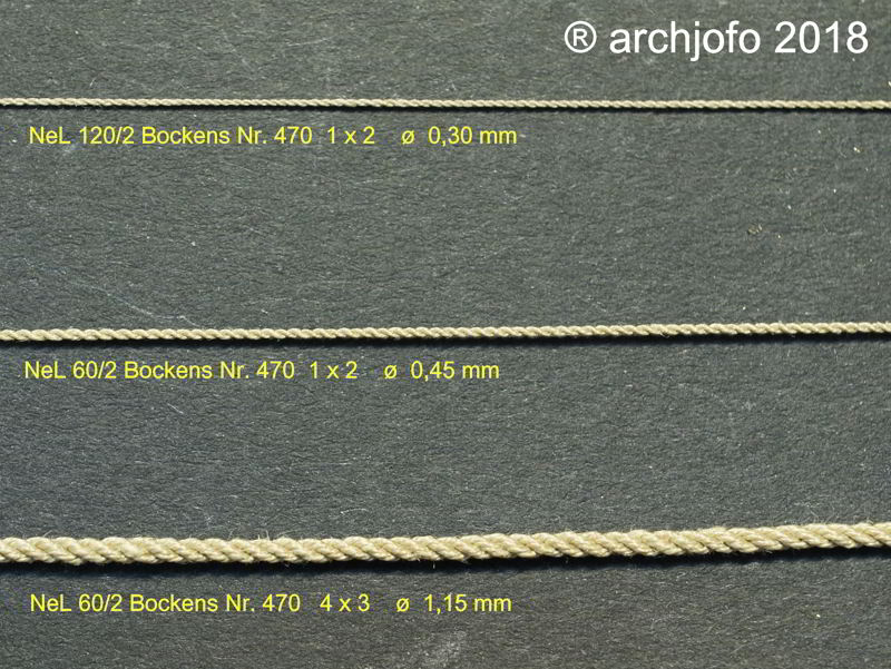

Heute hatte ich wieder ein wenig Zeit gefunden zu versuchen, ganz dünne Taue aus Leinengarn zu schlagen. Dünne Taue mit Polyestergarn zu schlagen gelingt mittlerweile ganz gut. Die Gleichmäßigkeit und eine relativ gute Reißfestigkeit des Garns sind hier mit ausschlaggebend.
Jedoch mit dem Leinengarn, z. B. von Bockens NeL 120/2 ist beim Verdrillen sehr schnell die Bruchgrenze erreicht. Momentan gelingt mir eine minimale Taustärke von rd. 0,3 mm, wobei das Ergebnis noch nicht meinen Vorstellungen entspricht. Bei einem Leinengarn höherer Qualität wäre sicherlich ein besseres Ergebnis zu erzielen.
Neben den dünnen Tauen habe ich auch versucht mich den Taustärken für die Wanten des Großmastes der La Crèole (Original ø 54 mm = 1,13 mm in 1:48 ) zu nähern. Sieht zwar noch nicht optimal aus, aber es geht schon in die richtige Richtung.
Fortsetzung folgt …

Gerade bei den ganz dünnen Tauen müssten die Kardeele noch enger beieinander liegen.
Bei den Ausschnitten sieht man natürlich die Unregelmäßigkeiten, wie z. B. kleine Verzopfungen
der Flachsfasern nicht so auffällig.

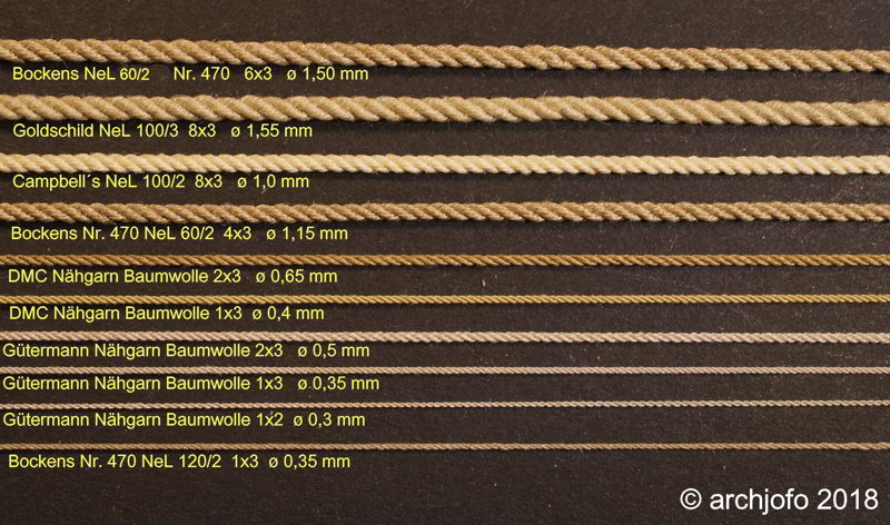

Jetzt habe ich bei einem Onlineshop irisches Leinengarn bestellt, zwar nur NeL 100/2 und 90/2, da dünneres z. B. NeL 120/2 oder vielleicht 150/2 (wenn es das überhaupt gibt) dort nicht verfügbar war.
Um die Zeit zu überbrücken, experimentiere ich in der Zwischenzeit noch mit anderen Materialien. Heute so nochmals mit Baumwolle, um insbesondere etwas dünnere Taue zu schlagen. Das noch nicht ganz optimale Ergebnis hängt mit der fehlenden Motorisierung (Motor und Zubehör ist bestellt) des Schlaghakens zusammen. Auf Grund fehlender Spannung, die durch die dünnen Fäden nicht so leicht erzeugt werden können, drehen sich die Kardeele nicht hart genug zusammen. Die Fehlende Spannung durch Gewicht auszugleichen ist schwierig und diffizil, da man sehr schnell die Bruchgrenze der Fäden überschreitet.
Trotzdem, so denke ich, können sich die Ergebnisse (Bild) mit Baumwolle sehen lassen. Verwendung fanden Baumwollnähgarne von DMC unterschiedlicher Färbung. Das linke Tau wurde mit 1 x 3 Fäden geschlagen; das rechte Tau mit 2 x 3 Fäden. Für diese beiden Taue habe ich die gesamte Länge der Reeperbahn von ins gesamt 5,20 m ausgenutzt. Letztlich verbleiben Taulängen von bis zu etwa 4 m.
Wie bereits schon erwähnt, sind Garne aus Baumwolle sowie auch aus Kunstfasern unkompliziert zu schlagen. Leinen verhält sich da wesentlich problematischer. Jedoch bin ich nach wie vor von diesem Material überzeugt und versuche es für die Takelage der La Crèole zu verwenden, soweit ich das mit den dünnen Tauen in den Griff bekomme. Letztlich wäre noch ein Kompromiss denkbar, die ganz dünnen Taue aus Baumwolle herzustellen.

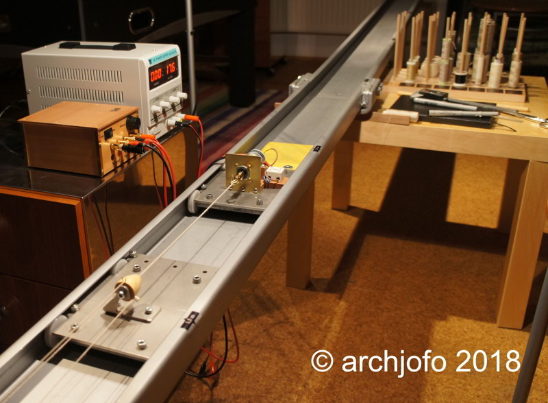

hab ich noch kein Bild von meiner Reeperbahn eingestellt … :D …. ?
Das hole ich hiermit doch gleich mal nach:
Werde bei Gelegenheit mal noch ein Bild von der aufgestellten Reeperbahn machen.

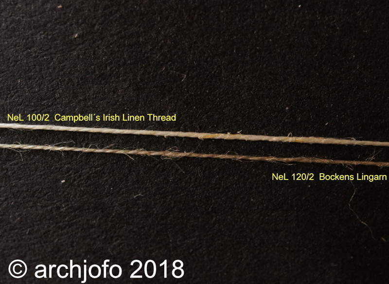

Fortsetzung: Schlagen von Tauen

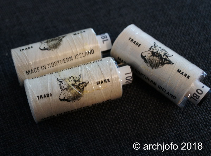

Mittlerweile ist das irische Leinengarn eingetroffen; eine Rolle NeL 100/2 und zwei Rollen NeL 90/2.
Der Unterschied zum schwedischen Leinengarn ist auf dem nächsten Bild zu sehen. Leider kann ich nicht die gleichen Stärken vergleichen. Jedoch ist ein gewisser Unterschied zwischen den beiden Garnen zu erkennen.
Wie sich diese Unterschiede dann am fertig geschlagenen Tau auswirken werden, muss ich noch herausfinden.
Momentan rüste ich den Schlagwagen mit einem Motor aus. Ich hoffe, dass dieser dann auch noch eine gewisse Verbesserung bringen wird.
Bis demnächst …

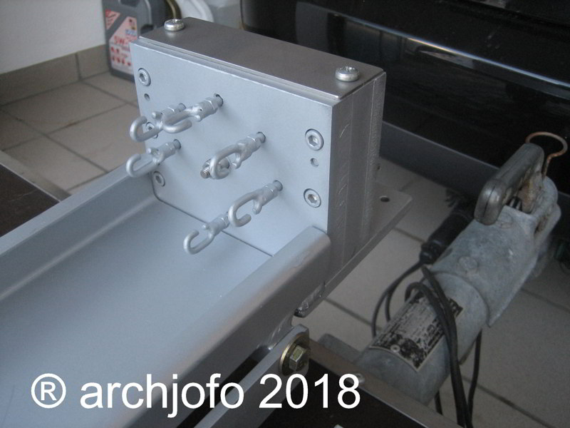

Den Schlagwagen habe ich inzwischen mit einem Getriebemotor ausgestattet. Des Weiteren habe ich mir eine fertige Schaltung zur Regulierung der Drehzahl sowie zum Umschalten der Motordrehung von rechts auf links besorgt und entsprechend verdrahtet. Mittlerweile funktioniert die Anlage ganz gut.

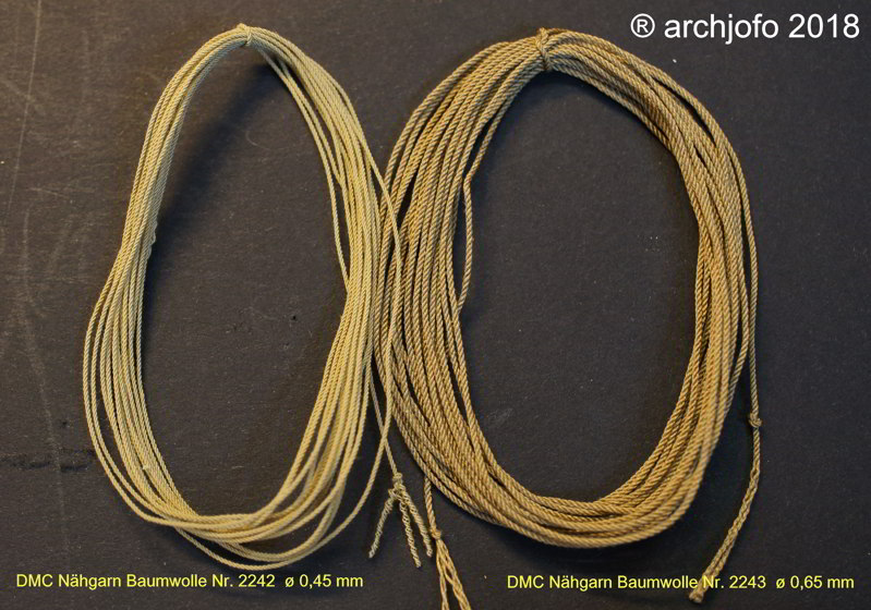

Heute habe ich auch noch Taue aus Baumwolle für kleinere Durchmesser geschlagen. Auch hier ist noch einige Luft nach oben …. , äh nach unten, unter 0,3 mm.
