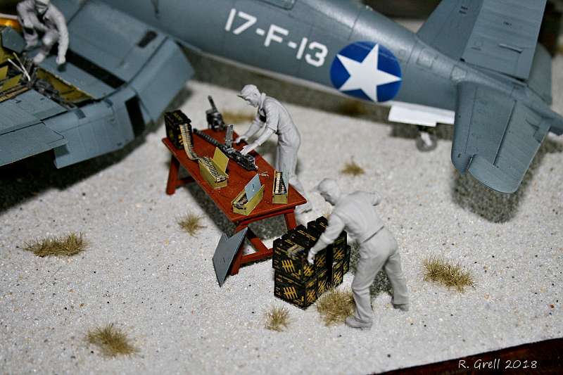

Zunächst habe ich ein wenig Beiwerk zum Flugzeug gemacht.
Einen Tisch, ...
... auf dem die Ammo-Boxes aus den Vorratskisten aufgefüllt werden ...
... und an dem ein MG gewartet wird.

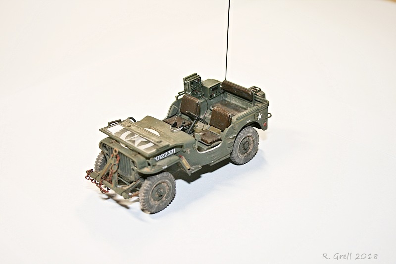

Der Jeep ist von Tamiya.

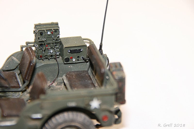

Das Ersatzrad habe ich weg gelassen. Dafür ist eine Funkantenne installiert worden. Antenne, Antennenfuß und -halterung sind gescratched. Die Halterung ist aus PS-Platten geschnitten,
der Antennenfuß ein Stück Gussast und die Antenne Kupferdraht.
Die Funkanlage ist zu gekauft.

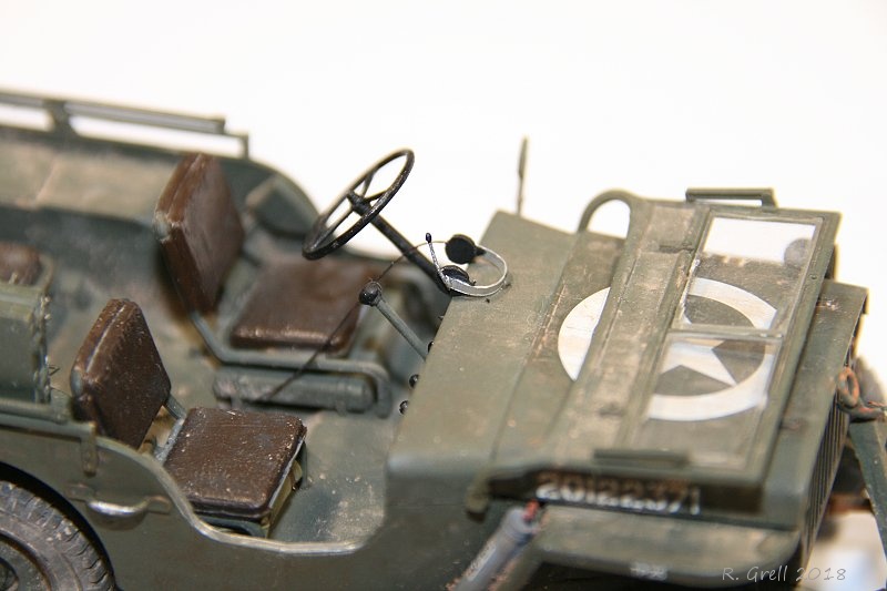

Das Headset mit Kabel ist ebenfalls gescratched. Der Bügel besteht aus Alu-Blech eines Teelichtes, die Kopfhörer sind aus Gussast geschnittene Scheiben. Das Micro besteht
aus dünnem Kupferdraht mit einem Tropfen Weißleim.
Der Motor des Jeeps. Lt. Bauanleitung kann die Haube entweder offen oder geschlossen dargestellt werden. Ich habe sie beweglich gemacht, in dem ich ein Stück
aus etwas stärkeren Karton als Gelenk verwendet habe.

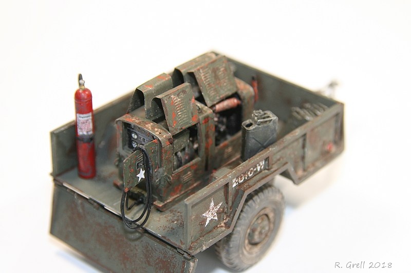

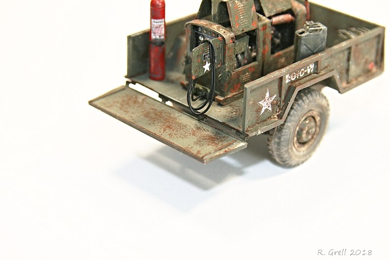

M 101 Cargo Trailer (Italeri) mit M5 Power Unit von Plus Model.
Die Sicherungsketten sind von mir angebracht worden. Ebenso das Kabel mit Stecker für die Beleuchtungsanlage und einer der beiden Handbremshebel.
Das "Typenschild" links ist ein Überbleibsel aus dem Ätzteilsatz für das Corsaircockpit.
Die Heckklappe des Trailers habe ich entgegen dem Bausatz beweglich gemacht. Dazu habe ich Scharniere aus Kupferdraht und Kabelisolierung hergestellt. Außer-
dem musste der Längsrahmen gekürzt werden, um Platz für die offene Klappe zu bekommen.
Blick auf das Dashboard der Power Unit. Steckdosen und Kabel sind ebenfalls zusätzlich von mir installiert worden. Und ein Feuerlöscher
sollte bei so einem alten Teil auch nicht fehlen.

Der Jeep sieht ja mal richtig genial aus, die Alterung ist Dir absolut TOP gelungen! :ok:

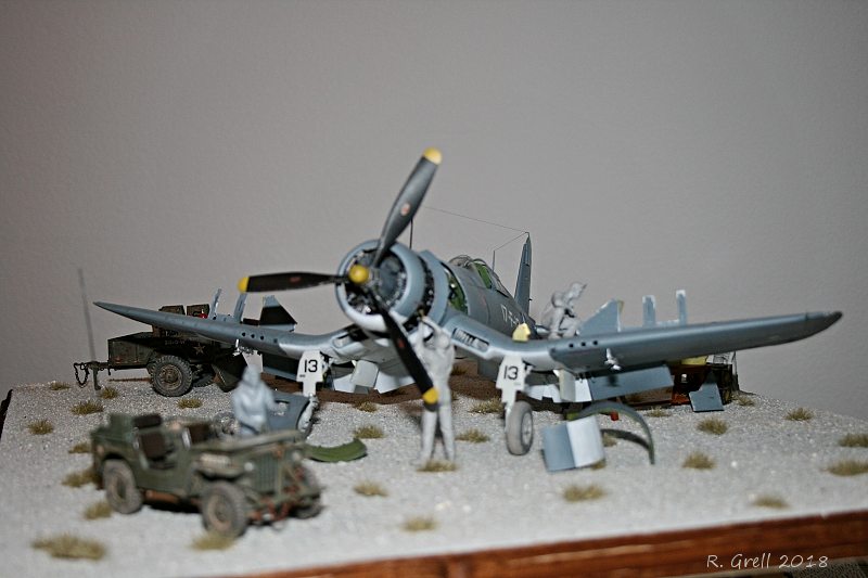

Die Corsair in ihrer endgültigen Position.
Die Platte ist eine 50 x 45 cm große Leimholzplatte, die ich mir im Baumarkt habe zuschneiden lassen. Die Ränder der Platte (nicht zu sehen) habe ich mit der Oberfräse bearbeitet und
mit dunkler Beize behandelt. Die Oberseite ist danach mit grauer Grundierung aus der Spraydose eingefärbt worden.
Nach dem Abtrocknen habe ich die gesamte Fläche mit Sprühkleber eingesprüht und eine Schicht Vogelsand drauf gestreut. Überschüssiger Sand ist später wieder entfernt worden. Abschließend
sind noch Grasbüschel aufgeklebt worden.

Waffenwarte bei ...
... der Arbeit.

Was für ein Finale deines Bauberichts :sabber: :sabber:
Jeep, Trailer, Ausrüstung... da ist Dir eine fesselnde Szene gelungen :ok:
Gratulation zu diesem Dio :hand:

Das ist wirklich nochmal ein genialer Abschluss. Der Jeep ist klasse aber der Anhänger ist noch viel besser. Ich bin begeistert.
