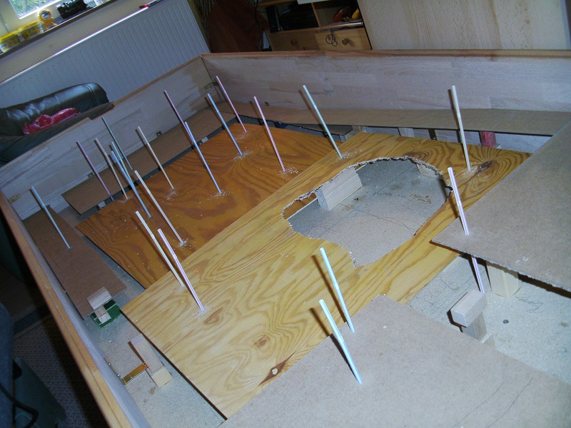

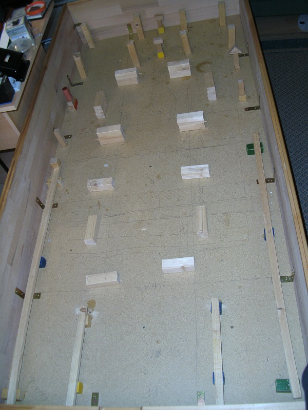

Hier ist die Grundplatte 180x85cm mit dem Holzrahmen, welcher auch die Aufnahme für die 3 Glasplatten ist. Zu sehen sind hier die Grundgerüste für die erhöhten Ebenen. Ich habe mir versucht auch auf der niedrigsten Ebene Luft zu lassen, damit ich später eingefügte Kabel besser durchführen kann.
Das war damals nur mein kleiner Basteltisch, der Lackiertisch stand im Schlafzimmer, und ein großer Schreibtisch war auch noch vorhanden :cracy: Die Bausätze waren zumindest ein guter Anfang.
Dieser Durchbruch in der Mitte ist nicht der fehlgeschlagene Versuch, mich selbst auf meinen Tisch zu setzen. Nein, vielmehr ist es der zukünftige See, welcher recht tief werden sollte. Die anderen Platten sind nun die festen Höhenlevel.

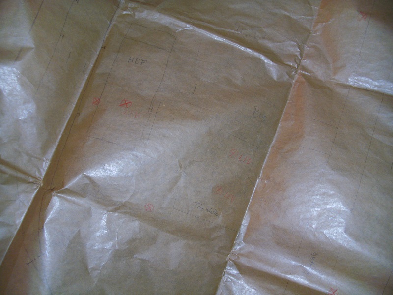

Wie hier schlecht zu erkennen ist, ist dies mein aufgezeichneter 1:1 Plan der Gleisanlage, Bestromung und Gebäudeplatzierungen. Ebenfalls waren hier die Löcher aufgezeichnet, die für die Kabeldurchführungen benötigt werden. Damals dachte ich mir schon das ich besser mit Ressourcen arbeite, da ich sicherlich einige mehr Kabel haben werde als anfangs gedacht. Hätte ich damals nur gewusst, dass die Ideen (und Kabel) so viele werden, hätte ich deutlich größere Löcher mit einberechnet. Auf der Tisch Unterseite befanden sich nur 2 Löcher im 3,5cm Durchmesser, eines unter dem Seebereich, ein anderes unter dem Dorfbereich. Jetzt sind es ein paar mehr geworden :abhau:

Weiter geht es mit der Strohalmbrigade! Ach, nein, Moment mal... das war ja meine Idee, die Kabeldurchführungen durch "Röhrchen" zu leiten, damit ich die Kabel während des Baus bei bedarf einziehen kann. Die Idee wurde recht fix verworfen :abhau:
Naja, auf jeden Fall sind schon mal alle Löcher für die Elektrik vorhanden :)

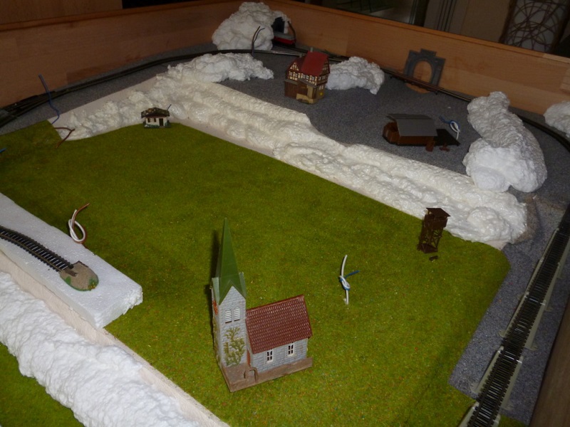

Wie man auf den beiden vorhergehenden Bilder auch sieht, war meine Idee für Gebirge recht experimentell: Die Grundform bestand aus Bauschaum. Wie es danach weitergehen sollte wusste ich noch nicht. Habe es dann später so gemacht, dass ich diesen Bauschaum abgerissen habe und in die Tonne kloppte. Nein, nur Spaß :D
Ich habe den Bauschaum mit Fliegengitter, welches per Heißkleber befestigt wurde, überzogen. Das ganze ist überraschend stabil und bietet einen schönen Untergrund für Felsspachtel! Manchmal bin ich gar nicht so doof :cracy:
Los geht es dann jetzt auch schon mit den ersten Gebäuden. Im Gebirge sollte ein Fluß enstehen, über welchen eine Zugbrücke führt. Eine Seite sollte dann noch einen Wanderweg mit Berghütte beherbergen, die andere ein Bauernhaus. Gesagt, getan :)
Der aufmerksame Videospieler wird hier schon bemerkten, dass die Schirme in den Farben der Umbrella Corporation (Haha, Umberlla heisst ja auch noch Schirm :cracy: ) aus Resident Evil angemalt wurden. Aber keine Sorge, der Gipfel- Tee wird hier ohne den T-Virus ausgegeben (Haha, T(ee)-Virus, verstanden :lol: ? Man mach ich heute schlechte Witze...). Das wird einmal die Berghütte werden.
Felsspachtel wurde schon erfolgreich aufgetragen, die Innenwände des Tisches in einem frisch-fröhlichen Hellblau lackiert, um die schöne Bergluft zu symbolisieren. Offene Ränder an den Plattenwänden wurden mit einem elastischen und übermalbaren Silikon zugespachtelt. Das kleine Bauernhaus steht hier ebenfalls schon. Das Tal für den Bach wird auch gerade von einer alten DDR Ameise und einem italienischen Bagger abgetragen ;)

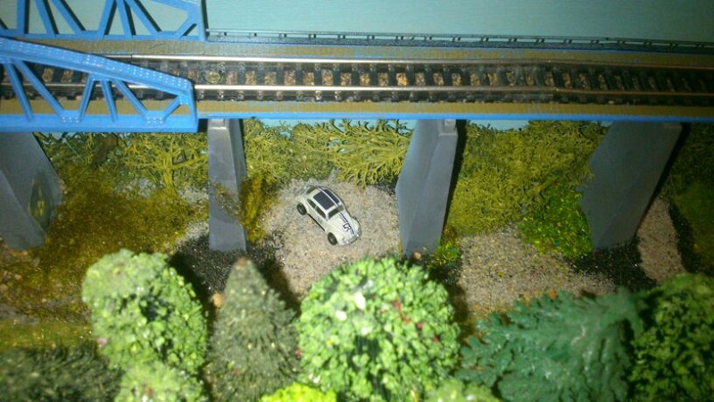

Achja, die Brücke, welche ins Gebirge führt, nenne ich übrigens "Das blaue Wunder" (Nicht gesponsert von Viagra). Grüße an die Heimat an dieser Stelle :wink:
Es folgte, zum Schluss, noch ein Fels, den ich schon etwas bearbeitet hatte. Ja, genau, das ist so ein ehemaliges Schaumstoff-Fliegengitter-Heißkleber-Gematsche Teil. Ich finde es konnte sich dann doch recht gut sehen lassen :D

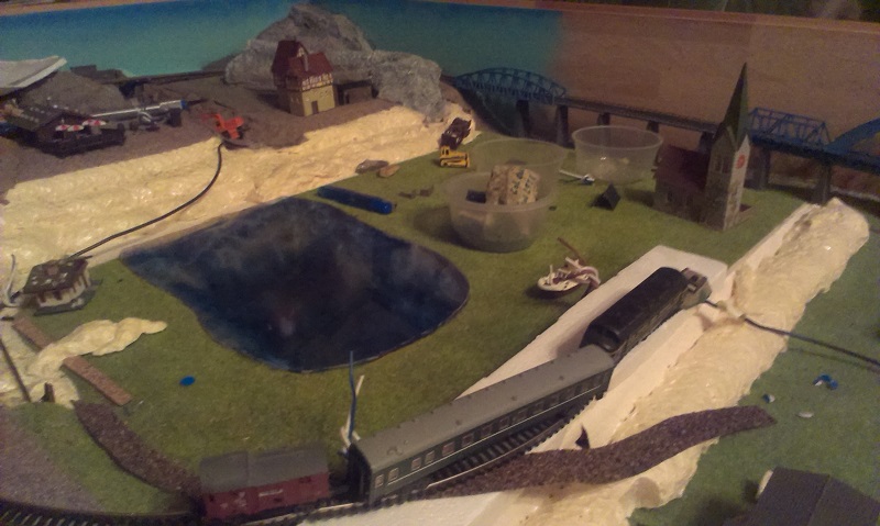

Die Spannung, wie der See werden würde, lies mir auch keine Ruhe. Daher zog ich diesen Bau der darunterliegenden Ebene dem Bau der Gebirgsebene doch etwas vor. Der Grund vom See wurde ebenfalls mit Bauschaum ausgeschäumt und dann zurecht geschnitten. Dann ein wenig Farbe für den Grund drauf, am besten so, das er in den tieferen Ebenen auch dunkler wird. So sieht der See tiefer aus, als er ist. Ein wenig Algen aufkleben, auf den Grund kommen noch 2 blaue LEDs, einfach der Stimmung halber. Und um die Tauchkapsel zu beleuchten (zu der gleich mehr). Um noch Bewegung ins Wasser zu bekommen, habe ich Wellenspiegelungen auf den Grund per Airbrush aufgetragen. Eine Plexiglasplatte sollte dann das Wasser werden. Auch diese Platte wurde in der Mitte dunkler Blau lackiert als außen. Viel später sollte dann noch Modellwasser für 3D Wellen folgen, aber das war noch Zukunftsmusik.
Wie in dem zweiten Bild zu sehen ist, kommt gerade eine Tauchkapsel vom Grund des Sees nach oben. Auch hier wird der spitzfindige Gamer sagen: "AHAAAAAAAA!". Genau, diese Tauchkapsel ist eine Nachbildung aus Bioshock. Dort reist man mit so einer Kugel in eine Unterwasserstadt namens Rapture. Das ganze endet natürlich in einem Horrortrip mit Mutanten und so weiter, ist ja klar, und man muss sich durch diese atmospherische Stadt kämpfen mit seinen Ideenreichen Räumen und... Und überall sind diese Mutanten und man wird ständig von ihnen Angegriffen und dann noch die Big Daddys mit ihren Little Sisters und... Oh, ich schweife ab. Ich hab da mal ein Bild vorbereitet:
Die Tauchkapsel wurde aus FIMO und ein paar teilen aus der Restekiste halbwegs nachkonstruiert. Durch das Wasser sieht man sie sowieso nicht sehr detailliert. Durch die blaue LED Beleuchtung kommt sie aber gut zur Geltung.
Also, ihr wisst demnächst bescheid: Der weg nach Rapture führt durch diesen See :ahoi: Also eine Stadt, die mitten im Nord Atlantik liegt... 265 Meilen unter dem Meer... Ja ne, ist klar...

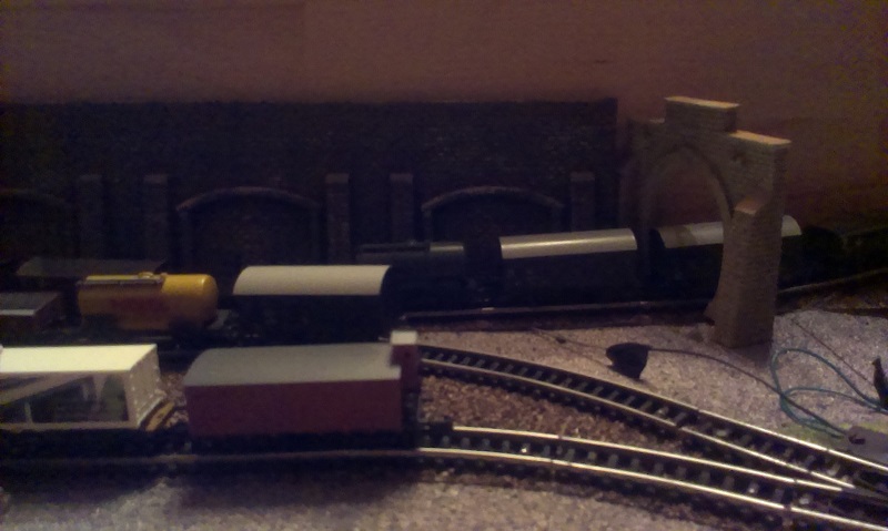

Ja, ein Tunnel. Bauplanmäßig sollte der eigentlich nicht dahin. Es ergab sich aber so, dass meine Brücke weiter vorne als geplant anfangen musste, damit die Züge die Steigung zum Gebirge bewältigen können. Und ein Bahnübergang über eine Brücke, welche in real vielleicht 1,5m gerade hoch ist, wird dann doch etwas blöd. Also ein Tunnel. Sieht doch auch nett aus. Und wenn man einen Hamster hat, kann der da rein rennen und unten die ganzen Kabel im Schattenbereich anfressen. Geil :D . Nein. Meiner hat es nicht getan, aber er hätte, wenn ich nicht das Loch zugemacht hätte zu dem Zeitpunkt 8)

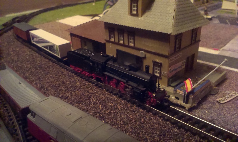

Kommen noch die ersten Bilder vom Hauptbahnhof. Hier wurde noch ein Schinensystem eingebaut, welches die Züge in "die Aussenwelt" bringen soll. Diese Gleise sind unbestromt. Es kommt also sowieso keiner raus.
Das Hauptgleis mit der Dampflok ist dauerbestromt, das Nebengleis kann abgeschaltet werden. Die Dampflok hab ich damals zu meinem 21. Geburtstag bekommen, yay :thumbsup:
Auch noch Heutzutage ist der Bahnhof der einzige Ort, an dem einfach noch rein gar nichts geschehen ist :abhau: Naja gut, die Innenwände der Holzplatten wurden lackiert. Aber das wars auch schon :bang:
Und so schaut das ganze als ein Tisch aus. Mit Beleuchtung sogar noch gemütlicher. Aber zu diesem Zeitpunkt war da ja gar nicht die rede von. Und wehe es legt mir einer die Füße auf den Tisch! Runter damit, wir sind hier nicht im Saloon!!

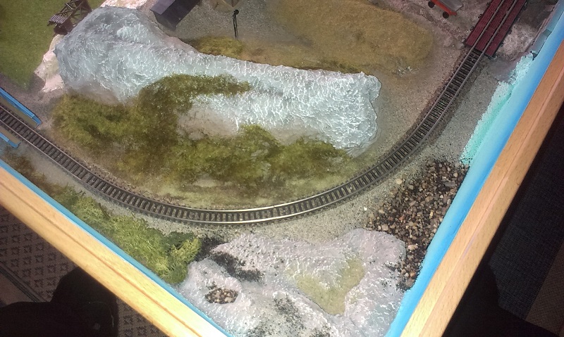

Ich mach ein bisschen mit alten Bildern weiter. sie zeigen jetzt zwar nur vereinzelte Bauphasen und abschnitte, aber bald kommen mehr Fotos vom aktuelle Stand :)
Der Innenrand vom Tisch sollte natürlich keine Holzfarbe behalten. Also wurde der Rand im Gebirge als schön klarer Himmel dargestellt. Das ganze hat auch eine Kindheitserinnerung zugrunde: Ich war damals mit meinem Vater zusammen in den Dolomiten nahe des Marmelada auf einen Berggipfel gewandert. Meine Schwester und Mutter waren schon auf dem Weg dahin auf einer Wiese zurückgeblieben. Oben angekommen konnte ich einen völlig Wolken- und Dunstfreien Himmel bestaunen. Die Aussicht war unglaublich, man konnte schon über den Rand der Welt sehen :D
Je Weiter die Bahn voranschreitet, desto wahrnehmbar anders soll das Wetter auch dargestellt werden. Unten am Hauptbahnhof folgt später sogar ein Sonnenuntergang und ein Nachthimmel mit leuchtenden Sternen. Aber dazu bald mehr :kaffee:

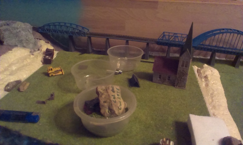

Kommt man nun auf die Ebene des Sees und der Kirche, ändert sich das Wetter auf der einen Seite zu bewölkt und auf der anderen Seite sogar zu Gewitter
Die Brücke, welche dort entstand, hatte bei mir den Namen "Das blaue Wunder". Mal wieder Gruß an die Heimat und die schönste Brücke der Welt :Wink:

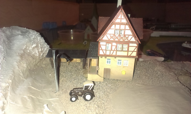

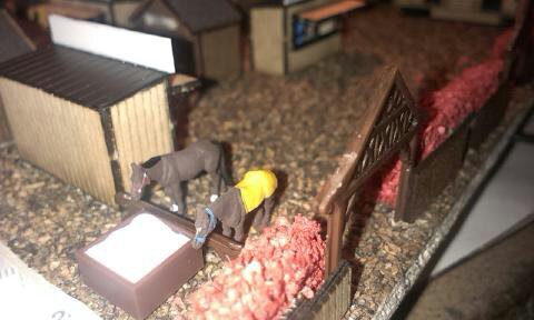

Der Bauernhof sollte das erste Gebäude Gelände sein, welches ich probiere zu Bauen. Damals war noch viel Angst dabei, etwas falsch zu machen. Genau wie bei den Bergen. Dann bin ich noch ein Stadtkind und kenne solche ländlichen Gegenden ja eh nur vom Hörensagen :baeh:
Trotzdem der Versuch ein kleines Stück Bauernhaus zu bauen:
Der ist natürlich noch nicht fertig, aber mehr Bilder habe ich aktuell nicht :(

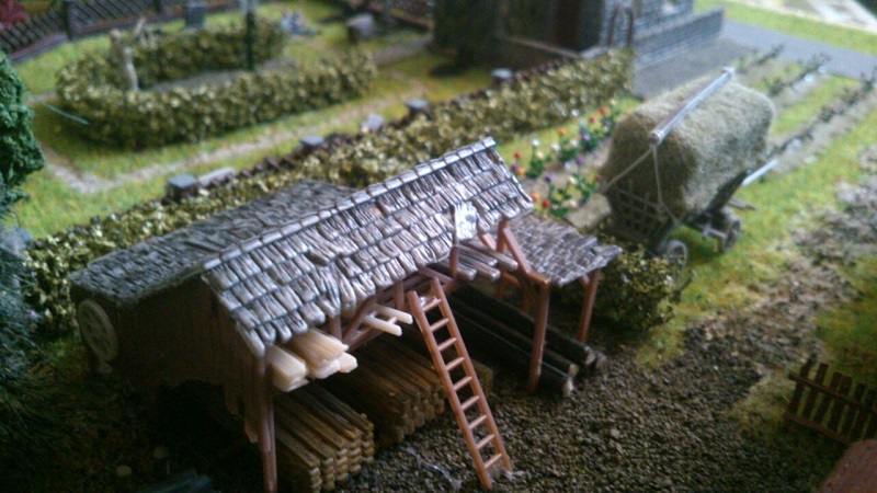

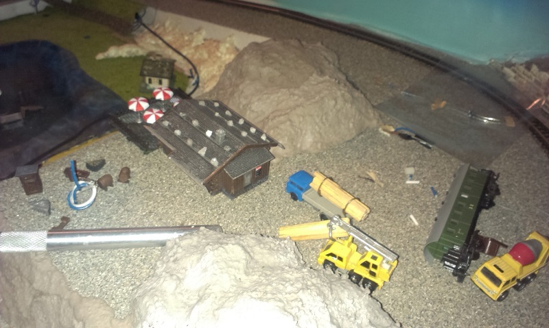

Es folgen noch ein paar Bilder, welche an verschiedenen Orten der Bahn entstanden sind.
Es geht los mit dem Bau eines Holzwerkes, welches auch "Nebenberuflich" direkt Holz zu Schiffen bearbeitet. Sogenannte Holzschiffe (Einfache Rechnung: Holz+Schiff= Holzschiff)
Leider fehlt von dem Schiff hier noch jede Spur...
