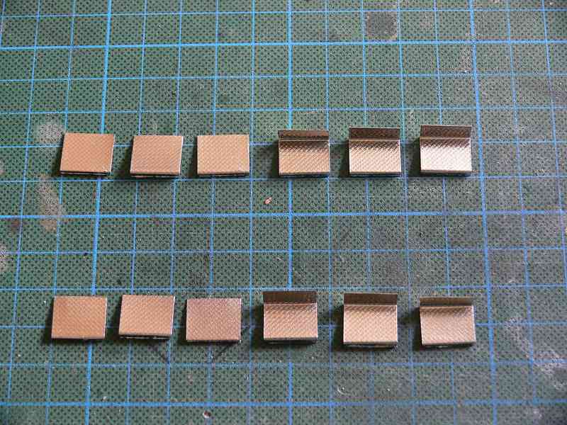

Nach vorne hin war mir das alles irgendwie noch zu flach und etwas Struktur sollte da hinein kommen, also habe ich mir aus 0,3mm Sheet zwei 2mm Streifen geschnitten, die dann geteilt und von vorne her, links und rechts, neben den Stufen angeklebt. Das trocknen lassen, dann umgebogen und bis zum Ende hin festgeklebt.
Dabei kam mir dann die Idee, das ich oben ja auch noch Bleche anbringen könnte, also hab ich das mit den schon fertigen einmal ausprobiert.
Da ich noch einen abgeschnittenen Blechstreifen hatte, wurden dann, kurzer Hand, vier weitere Blech daraus zugeschnitten und umgebogen.
Zu den Enden hin wurde noch mit 0,3mm Sheet auf gefüttert und nach dem Kleben zugeschnitten und zugeschliffen.
Als nächstes muss das alles ja auch an die Halterungen angebaut werden, nach Möglichkeit soll das ja nach der Lackierung der Fall sein, da die Aufstiege in Wagenfarbe und die Halterungen in Fahrgestell Farbe lackiert werden, das Ganze soll ja nun beim Kleben auch nicht verrutschen.

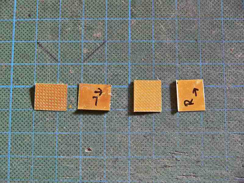

So kam mir die Idee, für jedes Teil einen Haken, anzubauen, mit dem das dann an den Halterungen eingehangen werden kann.
Also wurde die Höhe der Anbringung ermittel und angezeichnet, dann habe ich mir als erstes, aus 0,75mm Sheet, zwei Streifen zugeschnitten und angeklebt.
Dann wurde zwei weitere, aber breitere Streifen, aus 0,5mm Sheet angefertigt und angeklebt.
Eingehangen in die Halterung, sieht das dann wie folgt aus.
Somit habe ich genug Luft für die Farbe, aber auch noch nach links und rechts, um es vor dem Verkleben genau ausrichten zu können und groß auffallen wird es unter der Kabine auch nicht.

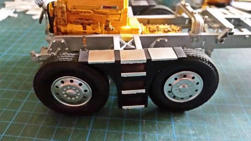

Dann wurden auch noch die Aufstiege grundiert und die Bleche verchromt und mal zur Probe eingelegt und an die Halterungen gehangen, die mittlerweile am Fahrgestell verklebt sind.

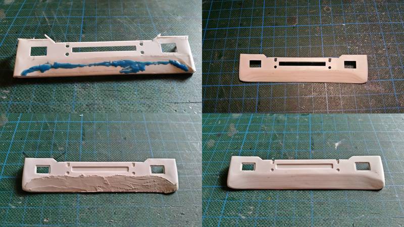

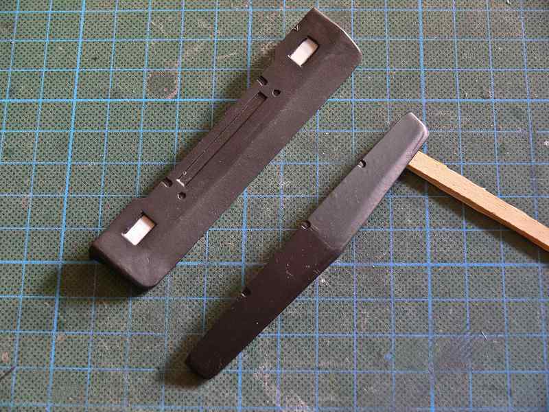

Was mich ja auch noch nicht so wirklich losgelassen hatte, war die Stoßstange und das hat sie auch bis heute noch nicht getan. Aber erst mal habe ich mit einer Dritten angefangen.
Aber auch diese wurde wieder verworfen da ich hier auch wieder einen Denkfehler gemacht hatte, also auf zur vierten Variante.
Diesmal hatte ich die Front komplett gelassen, ohne Einschnitt und habe dafür, dann für Hinten, eine Verstärkung gebaut, die an den Ecken noch Halbrundstäbe bekam, damit es sich leichter biegen lässt.
Das wurde nun von hinten eingeklebt und nach dem Aushärten wurde der Bereich, in dem nun geschliffen werden sollte, angezeichnet und ich habe mit dem Schleifen losgelegt.
Als nächste wurden dann die Ecken gebogen.
Damit ich nun oben an der Stoßstange einen breiteren Abschluss habe, wurde noch ein eckiger Streifen, aus 0,5mm Sheet, zugeschnitten. Dieser wurde dann Stückweise, oben an der Stoßstange angeklebt.

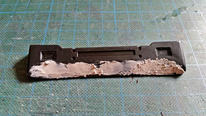

Nun wurde wieder gespachtelt, geschliffen, gespachtelt, geschliffen usw. usw.

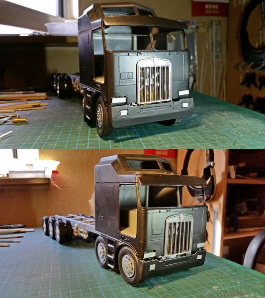

Zwischenzeitlich hatte ich dann auch die Kabine und die Sonnenblende, wieder verschliffen und das wurde nun zusammen mit der Stoßstange grundiert.

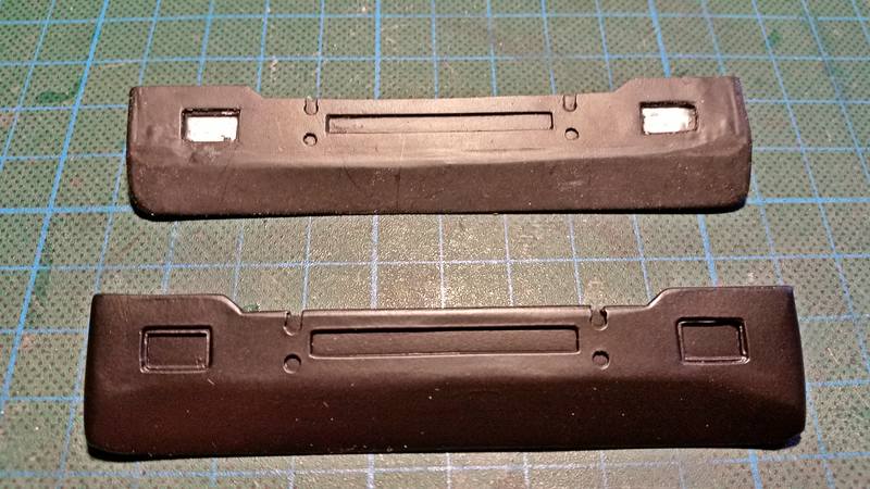

Nun ein Vergleich mit der zuerst gebauten Stoßstange, schon besser, aber zufrieden war ich so immer noch nicht.
Aber trotzdem hatte ich noch eine Stellprobe, mit dem Vergleich der beiden Stoßstangen gemacht.
Das war dann nun der Stand der Dinge und vorweg sei schon gesagt, das ich mit dieser Stoßstange auch nicht zufrieden bin, ob ich hier noch etwas mit Nachschleifen machen kann, habe ich noch nicht ausprobiert.
Aber eine Überlegung ist nun, das ich mir die Stoßstange, im 3D druck anfertigen lasse. Aber das Problem ist hier, das ich keine Ahnung vom anfertigen von 3D Dateien habe und mir auch ein entsprechendes Programm dafür fehlt.
Auch habe ich nur das eine Bild, wie diese aussehen soll, aber gut, ich habe das Problem nun erst einmal zurück gestellt, es gibt ja noch einiges anderes zu tun, also bis zum nächsten mal dann,

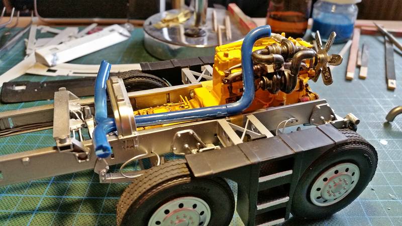

Dann hatte ich mir einmal den Platz, den ich zwischen Kabine und Aufbau habe, ausgemessen und das sind genau 2,4cm.
Das ist genug Platz um da dann die Pipes, Rohre und Luftfilter unter zubringen. Als nächstes habe ich dann, mit den schon zusammen gebauten und auch mit Restrohren, herum experimentiert, wie ich das denn nun am besten mache.

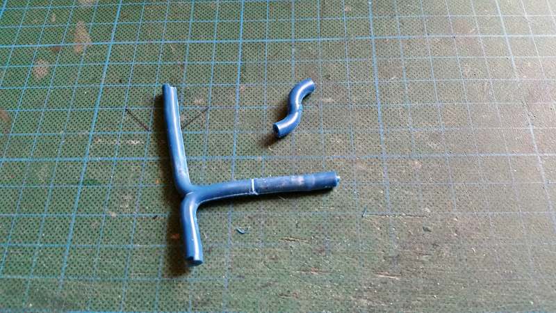

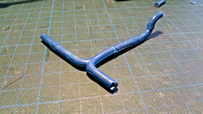

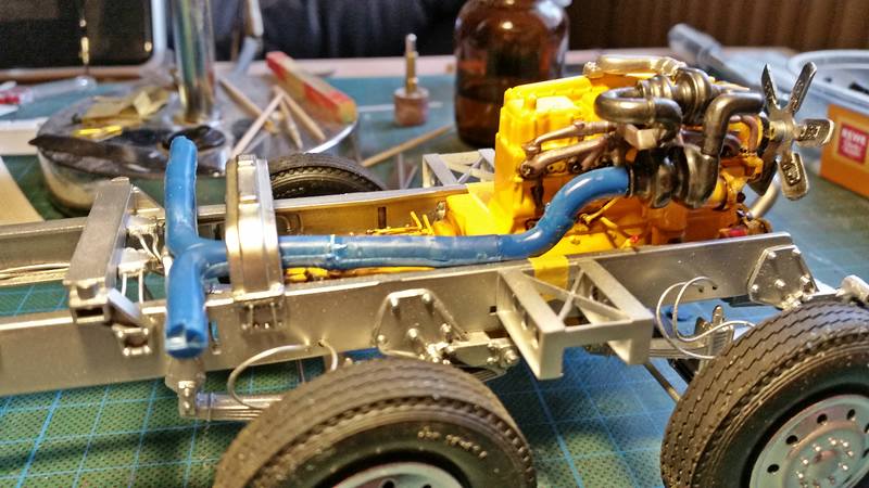

Dabei hat sich dann heraus gestellt, das ich zuerst die Auspuffanlage und hier als erstes das Auspuffrohr, anfertigen muss.
Nun habe ich das kurze S-Rohr zersägt, gekürzt und wieder zusammengebaut, das große Y-Rohr wurde dann soweit es erst mal ging, zurecht gebogen und dann das S-Rohr an das Y-Rohr angeklebt.
Die Enden des Y-Rohres wurden nun noch etwas nach gebogen, so das es plan aufliegt, anschließend gab es eine Passprobe.
Nun wurden die Winkelstücke, an das Y-Rohr, angeklebt und was dann kam, war wieder einfach nur Fleißarbeit: spachteln und schleifen, schleifen und spachteln, usw. usw. ich habe das einfach mal alles im Bild zusammen gefasst.
So, das ist nun der Stand der Dinge, derzeit, zu mehr bin ich bis jetzt noch nicht gekommen. Geplant ist nun als nächstes, die Halterungen für die Pipes zu entwerfen sowie dann auch zu bauen, bis zum nächsten mal dann wieder,

Freitag, 14. September 2018, 06:20
Moin Bernd,
was hast du denn an deiner 2. Stossstange zu bemängeln?
Nach den Fotos sieht sie doch recht passig aus.

Die Form, ich habe die 2. nicht gleichmäßig geschliffen, links und rechts. Das Versuche ich noch mal zu ändern, wenn es geht, aber auch das ich nicht annähernd an das Vorbild heran gekommen bin.

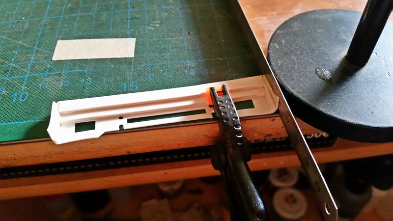

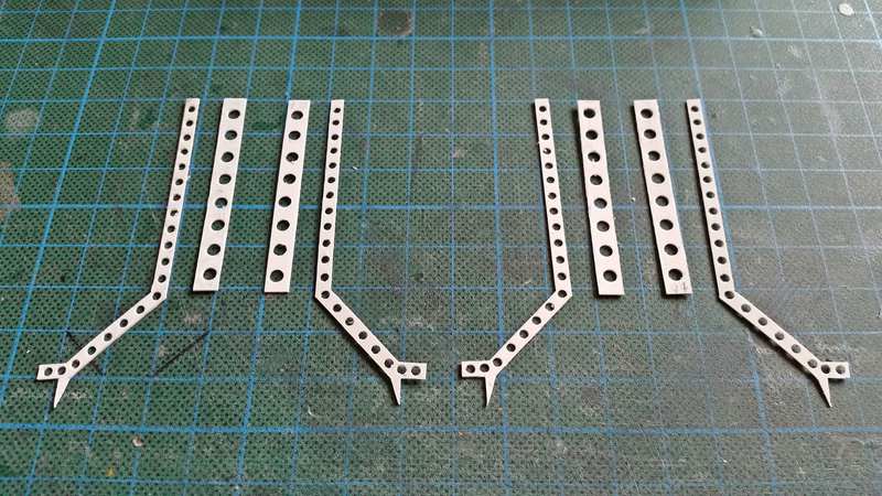

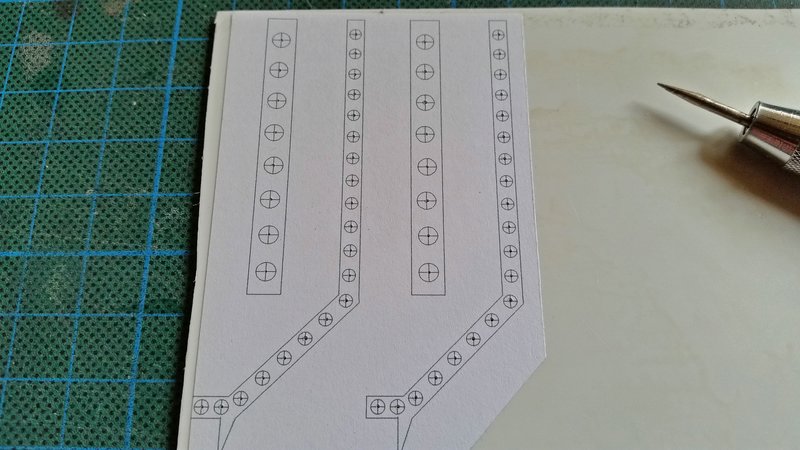

Am Wochenende ging es nun auch bei mir ein klein wenig weiter, nachdem das Auspuffrohr nun soweit fertig war, konnte ich das einsetzen und habe mir daran dann die Maße für die Halterungen abgenommen.
Und wie immer, wurden die Teile dafür am PC gezeichnet.
Nun wurden noch Löcher, in die Teile mit eingeplant und daraus wurde dann die Druckvorlage erstellt.
Dann aufkleben und als erstes wurden die Löcher angekörnt, dann mit einem 2mm und 3mm Bohrer aufgebohrt.
Erst danach wurden die Teile, vorsichtig ausgeschnitten.
Bevor ich nun die Teile für die zweite Halterung, ausgeschnitten habe, hatte ich das Stück Sheet zufällig mal umgedreht und da dachte ich mir so: „Das wäre ja auch noch eine Möglichkeit, wenn man einmal ein paar Nieten darstellen möchte.“ Ok, bei 0,5mm Sheet geht das, bei dickerem Plastik wahrscheinlich schon nicht mehr.
Aber gut, dann waren auch die Teile für die zweite Halterung ausgeschnitten.
Nun konnte es ans zusammen bauen gehen und danach dann auch mal eine Anprobe, an einer der Pipes.
Klar das die Halterungen, so noch nicht fertig sind, da muss noch einiges gemacht werden, aber das dann beim nächsten mal. Bis dahin dann wieder,

Danke euch dreien fürs Lob, aber ich werde sie noch mal neu bauen, weil ich da einen Fehler gemacht habe, den ich so nicht ausbügeln kann. Dabei werde ich auch die Anzahl der Löcher reduzieren, das gibt auch weniger Sollbruchstellen. :)
Danke dir Gustav, schön gemacht hat es nicht, nur langweiliger und Fahrrad fahren durfte ich in der Zeit auch nicht :motz: aber das schlimmste ist überstanden und seit Montag sitze ich auch wieder im Sattel.
Corel ist immer eine gute Entscheidung und es muss ja nicht gleich die neueste Version sein, ältere bekommt man schon für relativ kleines Geld im Netz. Falls du mehr dazu wissen möchtest, schreib mir einfach eine PN.
