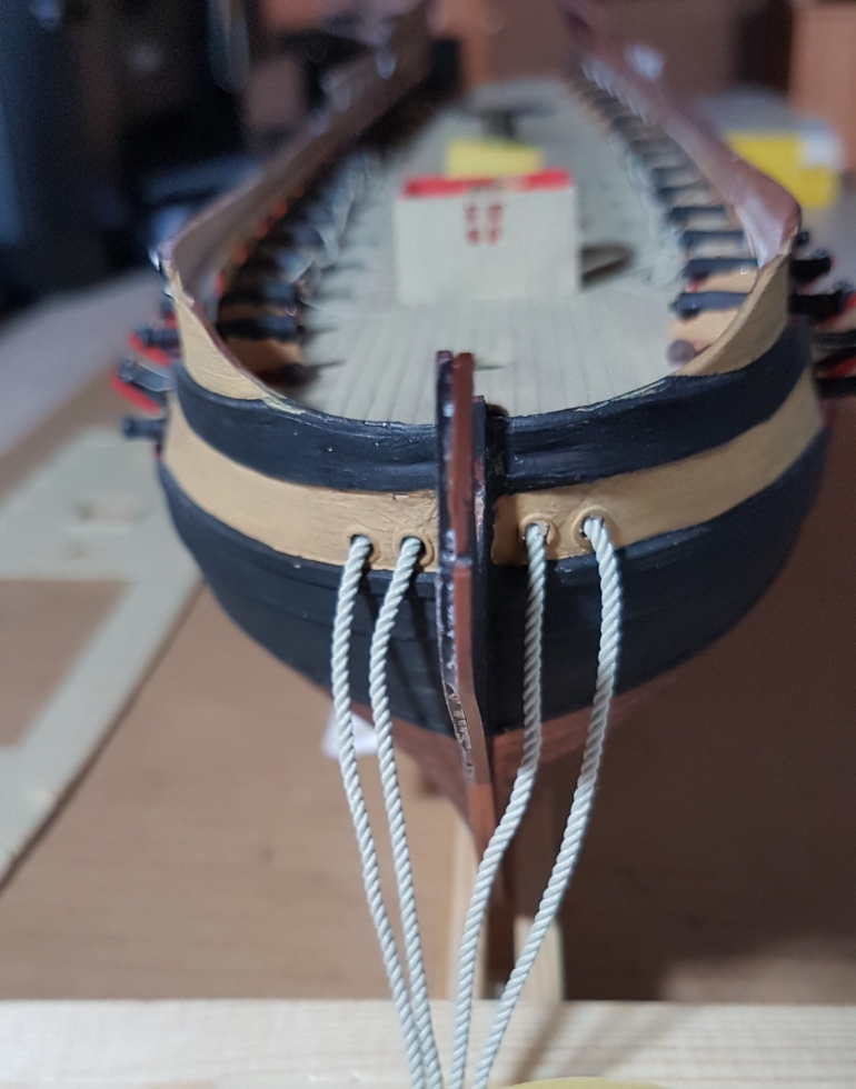

Ich hab schon befürchtet, dass die 9cm zu dünn sind. Jetzt muss ich wegen 60cm Ankertau extra bei Morope bestellen :motz:

ich habe mal in der Literatur nachgeschlagen, um etwas über die Stärke der Ankertaue herauszufinden. Ich hätte nicht gedacht, dass das so schwierig wird.
Bei Marquardt bin ich nicht wirklich fündig geworden, da dort mehrere Taustärken angegeben sind, und zwar alle, die zur Herstellung des eigentlichen Ankertaues verwendet wurden.
Ich kann da leider nur schätzen und komme auf ca. 25 Zoll Umfang.
Eine andere Quelle (O. Curti) besagt, dass die Ankertaue nach der Größe der Anker bemessen wurden und bei einem Gewicht von 70-80 Zentnern zwischen 20-24 Zoll Tauumfang benutzt wurden.
Fakt ist, die Ankertaue waren die stärksten Taue an Bord, von Ihnen hingen im Notfall sprichwörtlich das Schicksal des gesamten Schiffes ab.
Wenn ich jetzt mal einen Umfang von 25 Zoll annehme, dann komme ich auf eine Modellbaustärke von 1,3-1,4 mm für unseren Maßstab 1:150
Ich habe bei meiner Glorieux intuitiv 1,5 mm verwendet :D .

@Steffen: Danke für die ausführliche Info :hand:. Dann werde ich mal eine Bestellung bei Morope aufgeben...

nachdem ich von Steffen den Tipp für die richtige Größe der Ankertaue bekommen habe, an dieser Stelle nochmals Danke, konnte ich bei morope das passende Takelgarn bestellen. Dabei waren auch helles 1,2mm und 1,5mm. Nachdem ich erst das 1,2er probiert habe stellte ich fest, das es zu dünn ist. Also hab ich das 1,5er genommen und es gefällt mir deutlich besser:

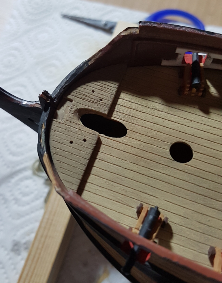

Dann ging es an die Ausrüstung des 2.Batteriedecks. Das gepimpte Spill (guggst Du, unten), diverse Augbolzen und Klampen, die Abstützungen im Bereich der Kuhl und das Kombüsenhäuschen:
Die Fenster in der Kombüse sind mit KristalKlear verglast :). Sehr schön sieht man auf den beiden Bildern auch, wie sehr die Farben bei unterschiedlichem Licht und Kamerawinkel variieren. Ich hab nix umlackiert, ehrlich nicht :( .

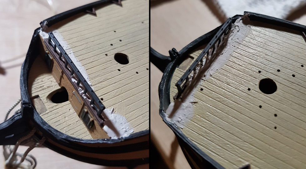

Im Bugbereich habe ich das kleine Teil für das Deck von seiner erhabenen Holzmaserung befreit, ihm mit 120er-Schleifpapier eine neue verpasst, Planken graviert und mit 318-Revell und Plakafarbe bemalt bzw. gedrakt:
Das ist mir aber ein bisschen zu dunkel geraten :bang: und ich muss es nochmal überarbeiten :will:

Das musst Du nicht, weil Du von dem Teil am Ende so gut wie nichts mehr siehst, ist komplett zugebaut, Guckst Du hier.... und im Bild ist bei weitem noch nicht alles fertig.
WICHTIG, WICHTIG, WICHTIG !!!! Spachtel die kleinen Löcher auf dem Bugteil zu, die sind völlig falsch positioniert, zur Erinnerung hier in meinem Baubericht. Die Lösung war damals, die Balken die dort eingeklebt werden sollten, wurden am hinteren Ende gekürzt, die Löcher verspachtelt und neu bemalt.

jetzt wo Du es erwähnst erinnere ich mich. Ich werde vor dem Einbau des Teils die Löcher schließen. Danke für den Hinweis.

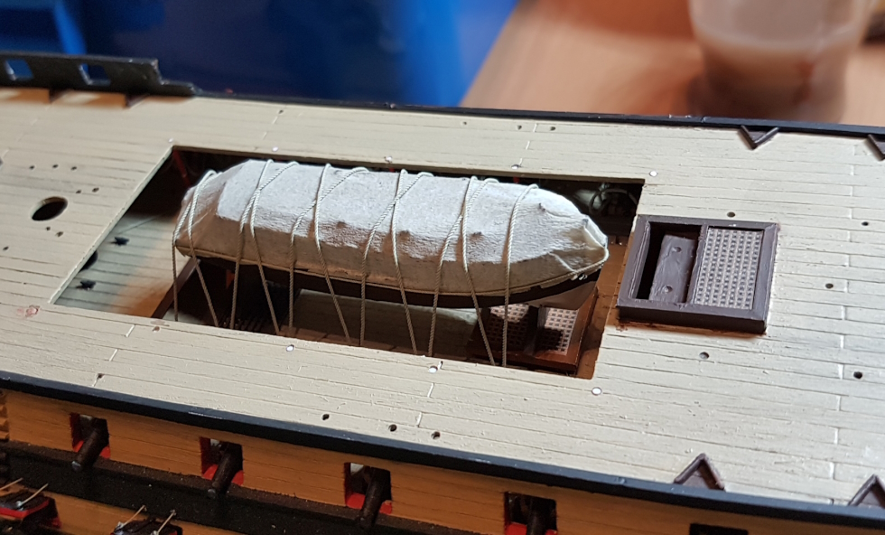

wie vor ein paar Tagen schon angekündigt gibt es mal wieder ein Update. Leider bin ich in den letzten Wochen nicht ganz so oft wie erhofft zu meiner französischen Engländerin in die Werft gekommen, aber immer mal wieder ein bisschen hat sich dann doch getan.

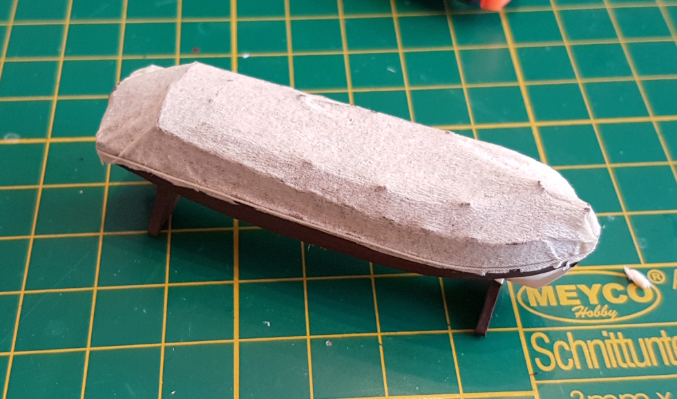

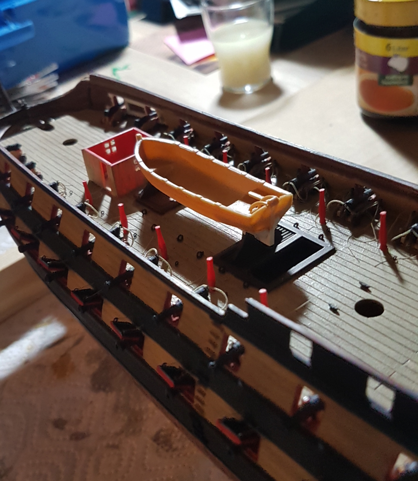

Da es so langsam an den Ein- und dann Ausbau des Oberdecks geht habe ich mich mal um die Beiboote gekümmert. Sehr detailliert sind die OOB-Boote ja nicht, also habe ich mich selbst im Pimpen versucht:
Am Anfang sah es noch gut aus, aber je mehr Querspanten ich eingesetzt habe, umso schlimmer fand ich es. Bilder habe ich mir und euch erspart.
Also kam Plan B zum Tragen. Ich habe alle Boote OOB gebaut und gestapelt wie vorgesehen. Dann kam aus zweilagigem Tempo, gestärkt mit einem Weißleim-Wasser-Farb-Gemisch, eine Plane drüber:
Das Ganze dann noch mit Takelgarn festgzurrt und rundum zugeschnitten. Dabei sind mir leider ein paar kleinere Unsauberheiten unterlaufen :bang: .
Aber eine Stellprobe mit eingelegtem Oberdeck lässt es dann doch, meiner Meinung nach, ganz gut aussehen:
Damit die Boote bei Seegang sich nicht verselbständigen, Hein Seemann mag das gar nicht, wurden sie ordentlich verzurrt. Dazu gibt es ja schließlich die Augbolzen an Deck:
Um das Oberdeck auf den Rumpf kleben zu können, habe ich über der Kombüse noch eine Umrandung für die Gräting gescratcht und das Steuerrad aufgesetzt. Ich überleg noch ob ich Seile am Steuerrad anbringe, ich denke aber schon:
Die Bausatz-Abstützungen im Bereich der Kuhl haben mir gar nicht gefallen und ich habe sie durch einfachere ersetzt. 1mm-Rundpoly rot lackiert und eingesetzt. Oben sauber abgeschnitten werden sie später von der Reeling verdeckt:
Die Kombüsengräting (@Dafi: gedruckt) zugeschnitten und eingesetzt und damit sieht im Moment der gesamte Kuhlbereich so aus:
Das Bugschott passte nicht wirklich, knapp 1mm-Spalt zum Oberdeck, und so war nach dem Einkleben jede Menge Spachteln angesagt. Hier geht es beim nächsten Werftbesuch mit Schleifarbeiten weiter:
Das wars für heute...

Auch ein Plan B kann ein guter Plan sein.. ich bin ja daran gescheitert, Bootsstapel mit Papiertüchern zu beziehen. Es geht also doch!

Die Plane ist sowas von gelungen... :ok: sieht aus wie echt! :)

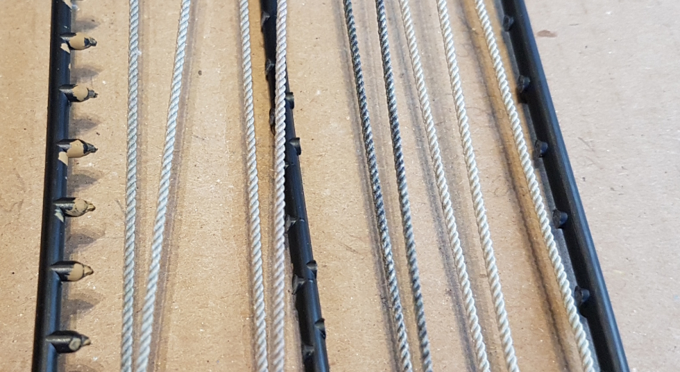

Hmmm.... Taue Altern..... Jetzt hast Du mir einen Floh ins Ohr gesetzt. Ich muss mal sehen ob sich da was machen lässt.
Hat jemand Erfahrung mit dem Altern von Morope? Würde es gehen das Takel-Garn in in sehr dünnem Plakawasser oder ähnlicher Farbbrühe zu baden? Oder lieber erst nach dem Verbauen Altern, z.b. durch "runter laufen" lassen von "Dreckwasser? :nixweis:

Sehr gelungen deine Bootsabdeckung mit Plane :ok:

Ich altere das helle Garn von Morope mit stark verdünnter Ölfarbe Vandyckbraun. Nach der Anbringung! Nimmt man wenig Farbe auf den Pinsel, geht das ohne Sauerei ab. Aber vorsichtig: zurückschnellende Borsten haben einen Spritzeffekt.
An einem Teststück testen. Je nach Verdünnungsgrad der Farbe wird das Garn sehr dunkel, oder es tritt nur seine Struktur in Erscheinung.

Ja, so wie Schmidt kenne ich es auch.
Allerdings kommt bei mir immer stark verschmutze (vom Pinselauswaschen) Nitro oder Kunstharz-Verdünnung zum Einsatz.
Stinkt zwar anfangs etwas, aber das verfliegt schnell.
Da die Verdünnung sehr fließfähig ist, dringt sie schön tief in das Garn ein.
Gefärbt oder gealtert wird bei mir auch im gespannten (also bereits verbauten) Zustand.

Habe irgendwo einmal in einem engl. Forum gelesen, das zum Altern von Segel und Tau auch schwarzer Tee verwendet wird....

Ich werde bei nächster Gelegenheit mal eine "Tauwerk-Alterungs-Spielwiese" erstellen und ein paar Versuche starten. Ich hoffe meine Frau hat noch ein wenig von der vandyckbraunen Ölfarbe übrig. Ihr hatte ich sie damals gegeben als ich mich für Plakadraken entschieden habe...

Ich habe Moropetauwerk schon gefärbt- wie immer bei mir mit Plaka :thumbup: . Aber das muss man vosrsichtig ausprobieren. Ich hatte ein Gemisch von Braun, Ocker und Schwarz in verschiedenen Mischungsverhältnissen ausprobiert und stark (sehr stark, geneugenommen...) mit Wasser verdünnt. Dann habe ich das auf einen Lappen gegeben und das Tauwerk durchgezogen. Bei Reinschwarz sieht es ziemlich grau-silbrig aus, bei Ocker seltsamerweise fast grün. Aber propier es mal aus, die Lappenmethode geht prima, die Struktur des Tauwerks kommt so auch gut zum Vorschein. Aber: Jede Marge dürfte leicht unterschiedlich werden, eine Homogenität dürfte nur schwer zu erreichen sein.

Die Plane über den Rettungbooten ist klasse geworden.

ich habe mich mal an das Altern von Morope gemacht und ein wenig rumgespielt. Leider habe ich Vandyckbraun mehr, also beschränkten sich meine Versuche auf Plakafarbe (braun und schwarz) und Vallejo-Washing-Farbe (schwarz) die ich noch von einem Ausflug in die Panzwerwelt in der Bastelkiste hatte.
Leider erkennt man auf den Bildern die Farben nicht so wie sie in natura rüber kommen, nämlich ein wenig kräftiger (Plaka). Von links nach rechts jeweils zwei mal Plaka schawrz, Plaka braun, Vallejo, daneben noch dreimal unbehandeltes Morope.
Vallejo ist unverdünnt mit einem Weichen Pinsel aufgetragen. Für meinen Geschmack ist es zu dunkel und lässt sich auch (zumindest von mir) nicht gleichmässig aufbringen. Gefallen tut es mir nicht :( .
Die Plakafarbe ist nach dem Rezept von Chris (Drake) als blickdichtes Plakawasser verdünnt und auch mit einem weichen Pinsel aufgetragen. Meinen Geschmack trifft das schon eher, das braune mehr als das schwarze. Ich werde an den drei freien Tauen noch in braunem Plakawasser getränkte Tücher testen und dann nochmal neue Bilder, auch bei Tageslicht auf dem Balkon, machen. Hoffentlich sieht man dann die Farben besser :nixweis: .

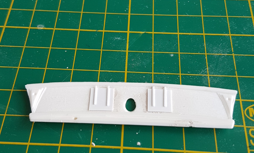

Die beiden Bausatzdeckel für die Heck-Stückpforten passten leider ganz und gar nicht :!! . Viel zu klein. Da diese "Anti-Jagd-Geschütze" auf meinem Engländer eh nicht zum Einsatz kommen (Hier wird nicht davongesegelt sondern gekämpft :D) habe ich kurzentschlossen die Stückpforten zugespachtelt:
Eine erste Passprobe:
Weiter geht es dann mit dem Aufbau des neuen Heckspiegels inklusive Seitentaschen. Mal sehen was daraus wird, ein zwei oder gar kein Balkon? Eine andere Grund-Form? Viel oder wenig Verzierungen? Wir werden sehen wohin die Reise geht ...Gruß

Einer Modifikation des Heckspiegels an diesem Modell sehe mit sehr großem Interesse entgegen!
Was das Schließen der hinteren Pforten angeht, würde ich den Eingriff noch einmal überdenken. Die Pforten waren von geradezu vitaler Bedeutung für das Schiff, auch denn dort gerade keine Kanonen standen. Sie dienten der Aufnahme von kleineren Gütern, dem Einstieg in Boote und vor allem dem Ausbringen von Tauen, z.B. zum Ziehen der Boote und zum Ausbringen eines zweiten oder Warpankers.
Ja, da hat er mich natürlich erwischt, der gute Schmidt...
Wenn man nur den Kampf im Sinn hat dann passiert sowas schon mal, also wurde nachgebessert:
Neue Pfortendeckel. Und Scharniere gab es auch gleich dazu :) ...
Dem Tauwerk habe ich mich auch nochmal gewidmet. Erst habe ich mit einem Lappen, getränkt mit braunem Plakawasser, das Tau eingerieben, hat aber nicht viel gebracht. Dann habe ich dem Plakawasser etwas mehr Farbe beigemischt und wieder den Pinsel genommen.
Das ist jetzt eine Tageslichtaufnahme:
Sieht für mich besser aus. Ein kleines bisschen weniger Farbe, also etwas mehr verdünnen, dann sollte es mit dem braunen Plakawasser gehen. Was meint Ihr?

Das braune Garn gefällt mir auch am Besten, obwohl das gräulich gefärbte wohl eher der Realität entspricht.
