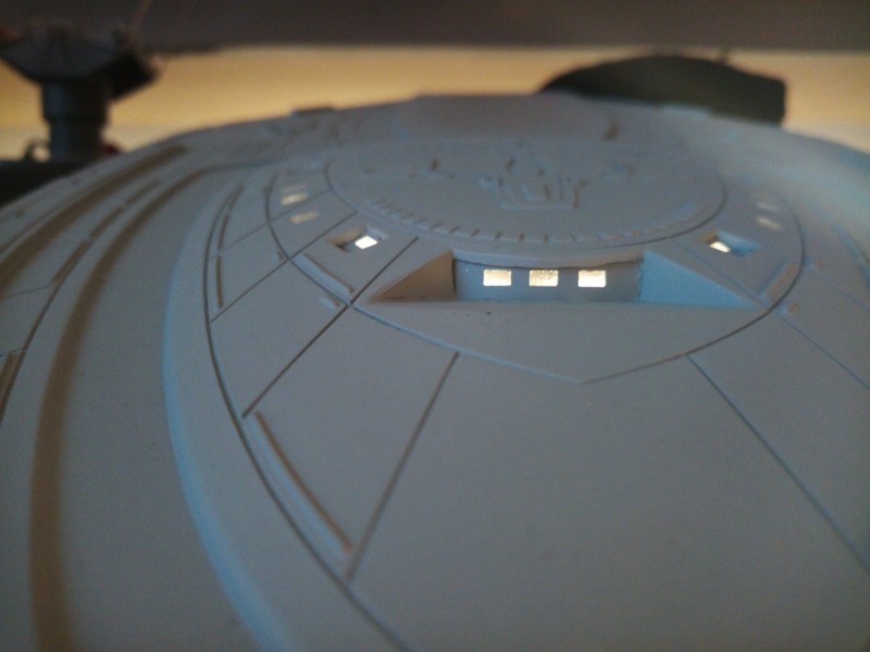

Los gings also mit dem Öffnen der Fenster - eine undankbare und langwierige Aufgabe.
Und weils so viel Spaß macht hab ichs 2 mal gemacht ...
Das Bild war mein erster Versuch und ich war am Ende nicht damit zufrieden --> Bausatz nochmal gekauft und das Ganze nochmal - *grrmpff*
Der 2. Versuch war besser (Bilder hab ich da leider keine mehr)
Vorgehensweise:
2 bis 3 kleine Löcher mit Proxxon und 0,5 Bohrfutter gebohrt, ( nicht zu schnell damit das Material nicht schmilzt) und dann 2 gekürzte Laubsägenblätter in einen Skalpellhalter eingespannt um die Öffnung einigermaßen eckig zu bekommen. Hab ich hier im Forum mal gesehen, probiert und hat von allen meinen Versuchen am besten funktioniert.

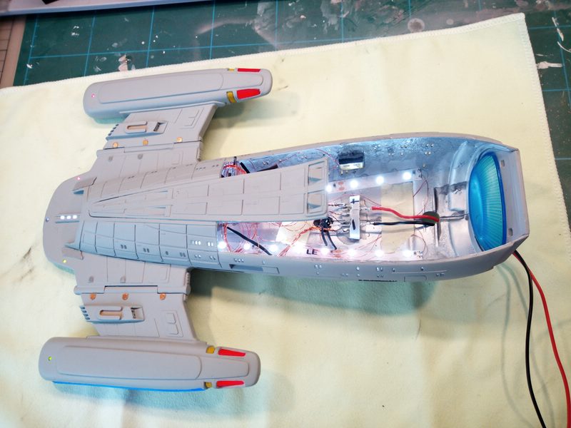

Die Rumpfhälften etc hatte ich danach innen mit schwarzen Autolack gesprayt (für die Lichtdichtheit), in einer 2. Schicht kam dann Silber drauf um das Licht besser zu reflektieren.

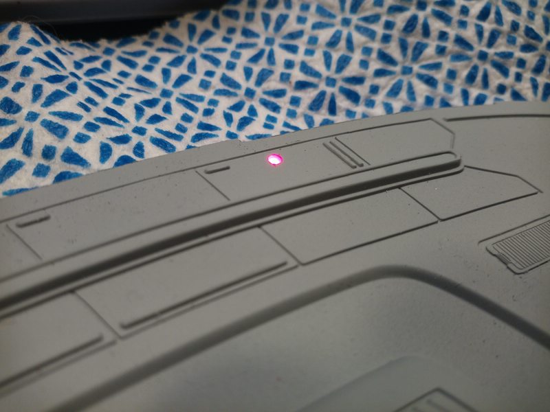

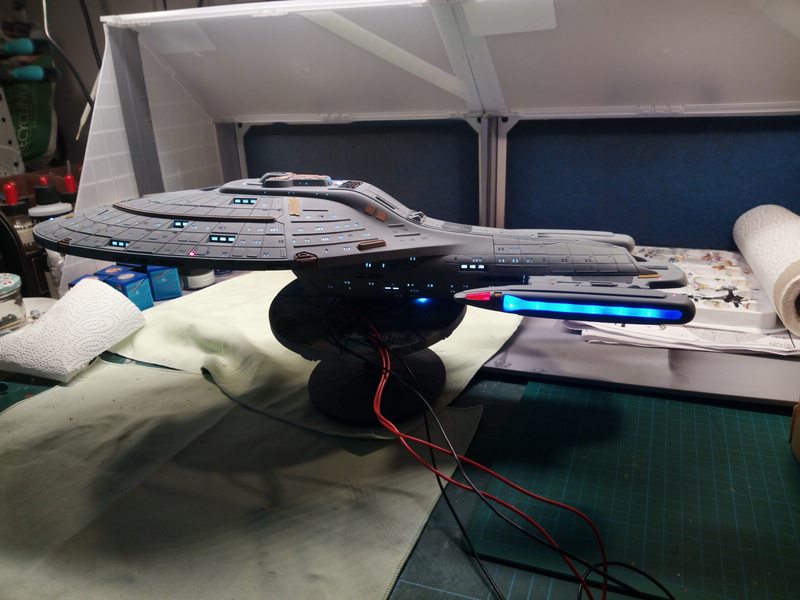

Zur Beleuchtung habe ich Lackdraht benutzt, LED-Strips, ein paar normale LEDs für die Backbord/Steuerbordlichter und Strobes für die Positionslichter. Versorgungsspannung war bei mir 12 V, wieso wird später klar.
Bei den Strobes habe ich welche gesucht und gefunden die nur alle 2 Sekunden blinken, die meisten anderen Strobes erschienen mir zu hektisch.
Unbedingt eingebildet hatte ich mir ein Lauflicht an der Landenbucht -mal im Netz gesehen.

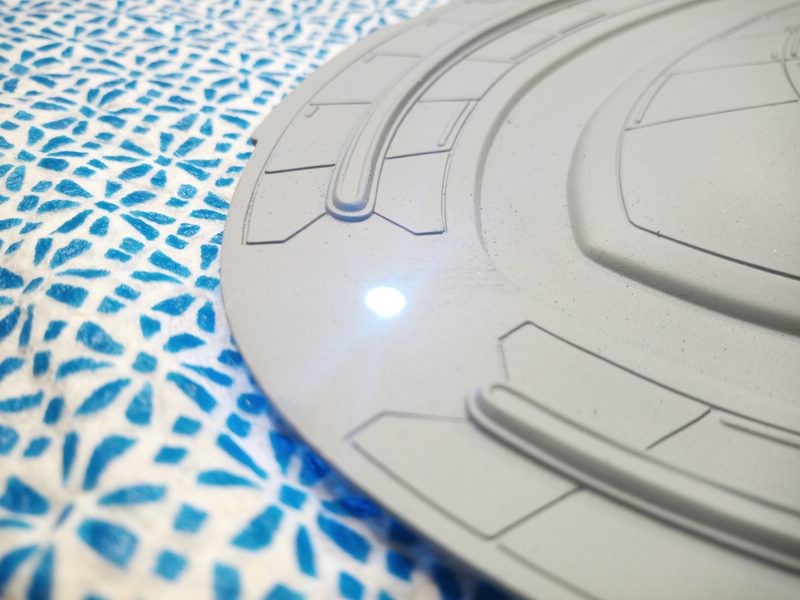

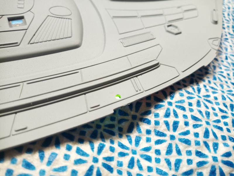

Die LEDs habe ich bündig eingelassen, ich wollte nicht so 3mm-Buckel die aus der Rumpfhülle rausstehen haben.
Mit der Feile die LED einfach runterschleifen, schon sind sie flach - kein Akt.

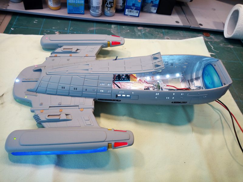

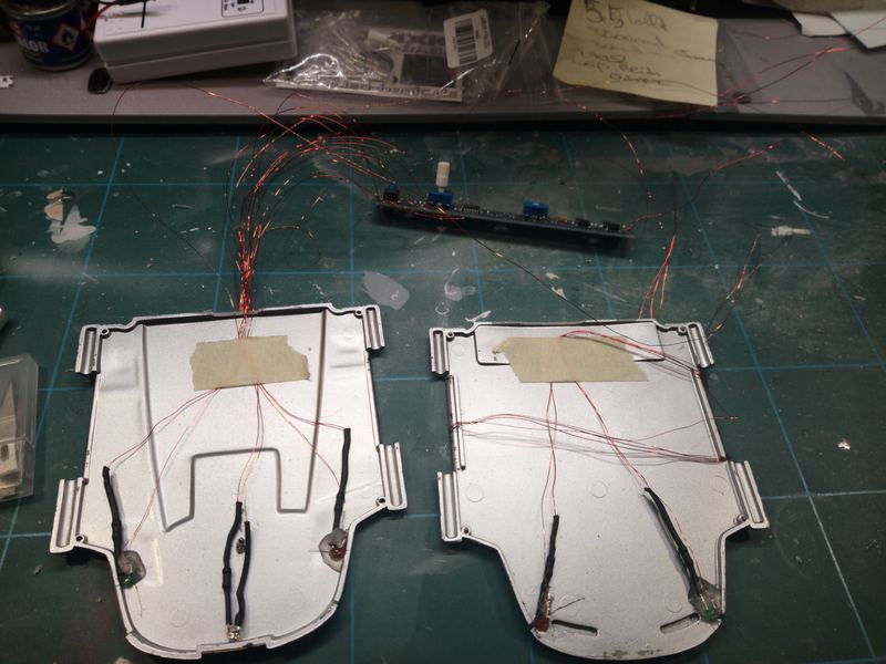

Am Beispiel der Gondel ein Bild zur Verkabelung.
Ich habe verschiedenfarbigen lackierten Kupferdraht benutzt um Plus/Minus leicht auseinanderhalten zu können.
In den Gondeln sind blaue LED-Stribes, alle anderen sind weiss.

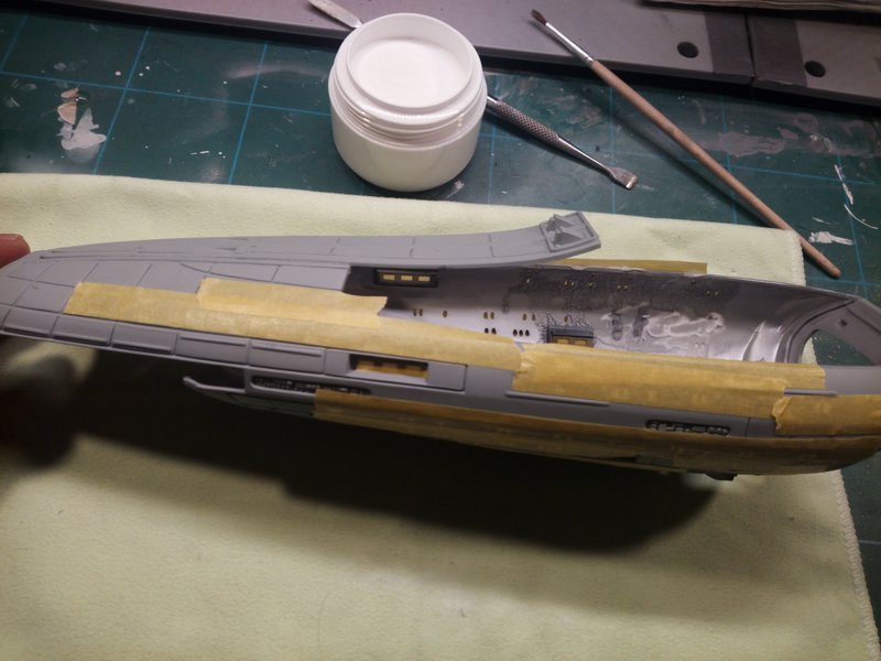

Die Fenster wurden mit Acrylpulver (Zubehör Nagelstudio) und Flüssigkeit, welche das Pulver klar macht wieder geschlossen.
Da ich keine Lust hatte alle Fenster für die Lackierung zu maskieren habe ich vorher lackiert, dann die ganzen Fensterreihen flächig abgeklebt und das Acrylpulver nebst Lösung von innen aufgebracht.
Ich habe dann wieder einige Fenster von innen schwarz gemacht - käme mir komisch vor wenn tatsächlich alle Fenster zu 100% gleichzeitig beleuchtet sind.

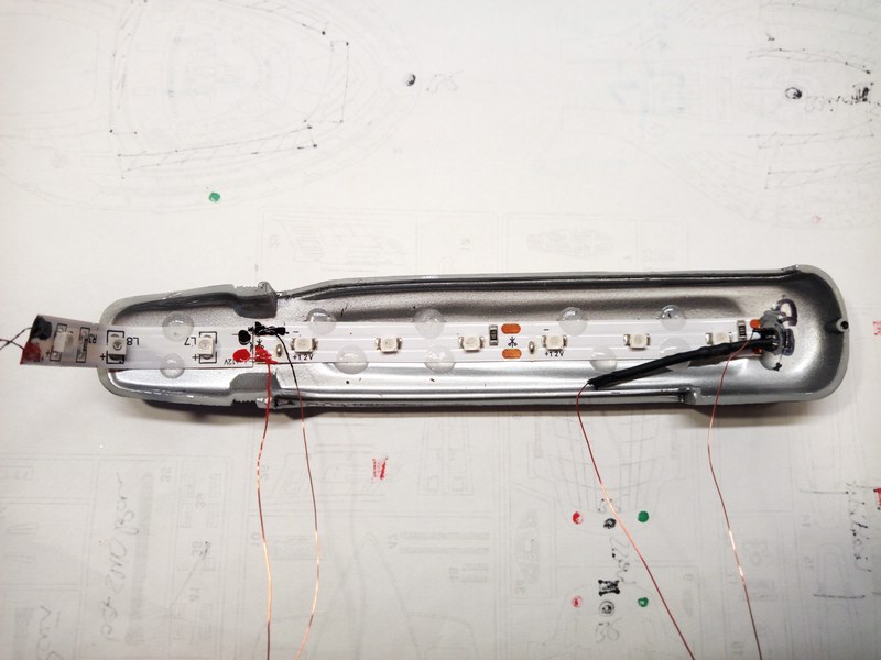

Auf den Bldern schaut es milchig aus, das kommt durch die Kamera, real sind sie nicht 100% klar, aber dich deutlich klar.
Die LED-Stripes sind mit UV-Kleber befestigt, hab ich erstmals massiv verwendet, ich liebe das Zeugs.

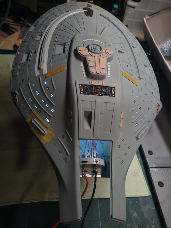

In der Untertassensektion sind es drei, im Rumpf 2
Hier sieht man auch einen meiner 2 Verteilerpunkte, der zweite ist im Rumpf.

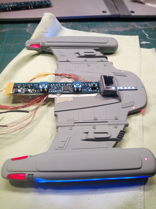

Das Heck mit Gondel und der Landebucht mit Lauflicht
Ich hatte mir für das Lauflicht einen kleinen Controller auf Amazon besorgt. Max 14 LEDs können angeschlossen werden, bei mir nur 5.
Man muß bei diesem Controller keine Widerstände verlöten, das regelt der Controller selber.
Für das Lauflicht habe ich 5 winzige SMDs verwendet. Ich habe hier zu einer Behelfslösung gegriffen und die SMDs auf ein Stück Polystirol aufgesetzt, wie man sieht. Die kleinen SMDs bündig eingelassen wäre schöner gewesen. Hatte irgendwie Skrupel ob ich so kleine eckige Löcher in das dicke Plastik sauber rein bekomme.

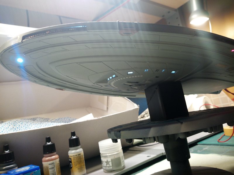

Dann gings daran die 3 Teile zu verheiraten.
Ging obwohl schon alles lackiert mit erfreulich wenig Kollateralschäden über die Bühne, mußte kaum was ausbessern.
Erste Hochzeit Heck und Rumpf
Zweite Hochzeit Ober/Unterseite Untertassensektion

Dritte Hochzeit - Ausbesserungen erledigt.

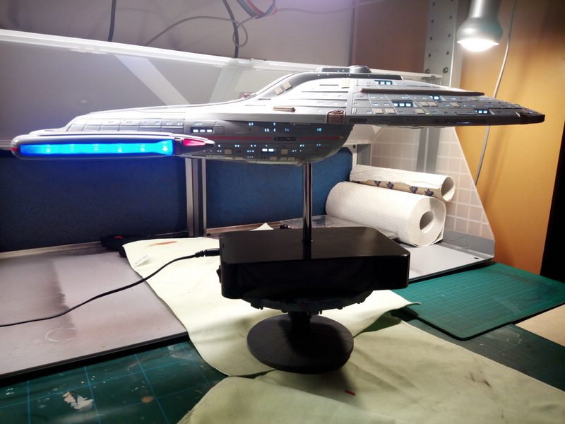

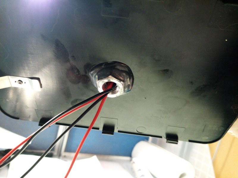

Als Ständer habe ich ein Festplattengehäuse welches ich über hatte benutzt - deswegen auch die 12 V.
Die Metallstänge ist eine Pendelstange mit Gewinde an beiden Enden.
An der Voyager habe ich das Gewinde sich selbst ins Plastik schneiden lassen, mehr ist da nicht.
Am Festplattengehäuse Mutter drauf und mit UV-Kleber fixiert - hält tadellos.
Den Schalter des Festplattengehäuses nutze ich nicht, ich schalte über Amazon Alexa und eine schaltbare Steckdose. - "Computer, starte Voyager" - Nö, das geht leider nicht, es ist nur "Computer, schalte Voyager an"
