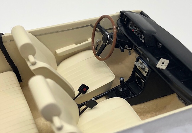

Hallo Zusammen,
Heut nun die ersten Fortschritte.
Zuerst kam das Cockpit mit der Mittelkonsole dran
Wie Ihr sehen könnt, sind hier schon die ersten Fotoätzteile vom Fredl verbaut ( Radio, Lautsprecher, Kassetten)
Auch der Autoschlüssel mit Anhänger darf nicht fehlen. Das Schloss war nicht vorgesehen und wurde von mir dazugebaut.
Hier schon mal probeweise im künftigen Innenraum zusammengesteckt

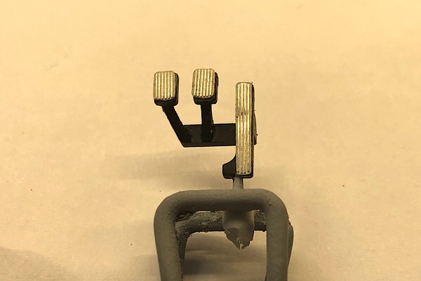

Die Pedale sind auch fertig und mit Ätzteile versehen
Hier noch die Handbremse

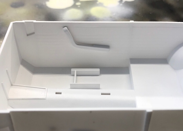

Nachdem Hasegawa die Türgriffe im Innenraum nicht berücksichtigt hat, mussten eigens welche produziert werden.
Hier das Ergebnis
Und hier die beiden vor dem Grundieren schon mal an ihrem Platz eingebaut
Ich denke die machen sich ganz gut

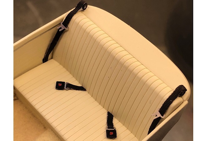

Nachdem ich heute nur wenig Zeit gefunden habe, wurde diese mit Fuzzelarbeit ausgefüllt und die hintere Sitzbank mit Sicherheitsgurten versehen.
Seht selbst was dabei rauskam

Die vergessenen Armlehnen sind aber schon ärgerlich. Gibt es wenigstens die charakteristischen Innen-Türöffner, die unter den Lehnen saßen?

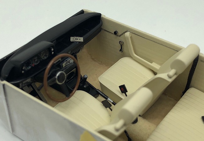

Leider sind diese auch nicht dabei
. Nachdem man die aber im verbauten Innenraum eh nicht wirklich sehen würde, habe ich auf einen Nachbau verzichtet

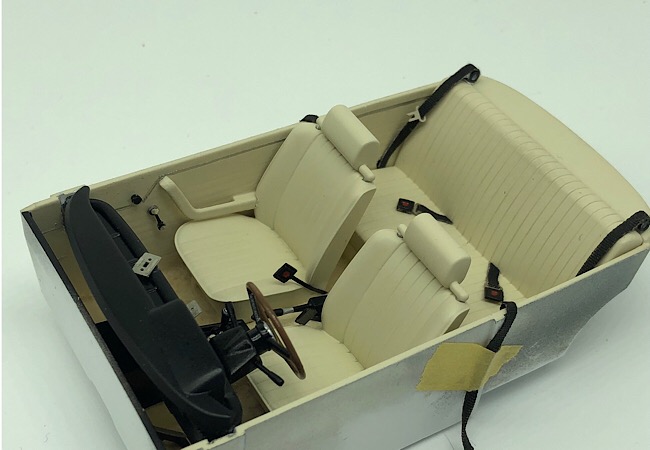

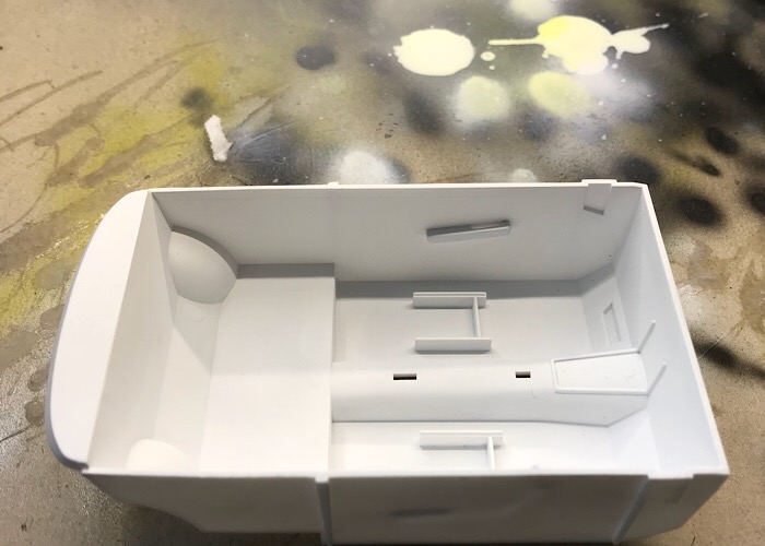

Hier nun die versprochenen Bilder des fertigen Innenraums und nachdem es auch der Beifahrerseite mit der Armlehne eben zu eng wurde, wird das „Loch“ oder besser die Kerbe damit verdeckt.
Ich bin damit sehr zufrieden
, so soll’s ja sein
Ich hoffe Euch gefällt auch, was Ihr seht

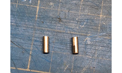

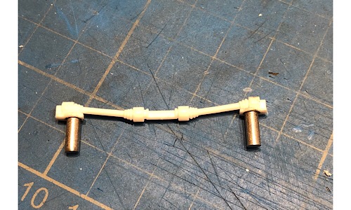

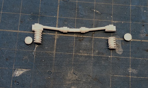

Bis zum Pokalspiel habe ich mich noch der Hinterachse und den Federn gewidmet
So wie sie geliefert wurden haben Sie mir nicht gefallen und da musste eine schönere Lösung her
Also Federn abschneiden und erstmal Metallbolzen für den Halt der neuen Federn herstellen
Dann die Aufnahmen für die Bolzen vorbereitet und eingeklebt
Darauf werden dann die Federn aus Stahldraht gewickelt, kommt aber erst wenn alles in Farbe gebrusht ist.
Das war‘s wieder
Ich hoffe noch interessant für Euch

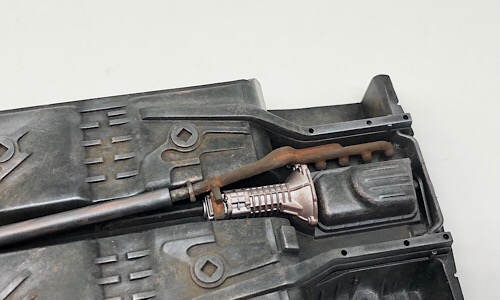

Hallo Zusammen,
Nachdem es heute angenehm temperiert war

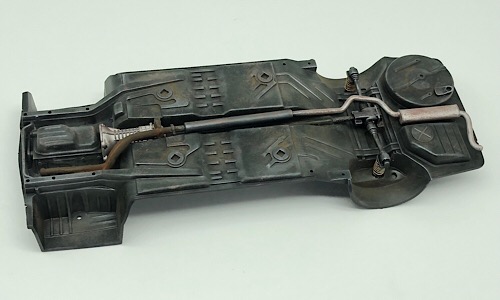

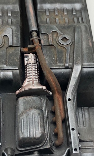

und ich auch Zeit gefunden habe, wurde der Unterboden lackiert, leichte Abnutzungen, Schmutz und Rost angebracht.
Auch der Auspuff mit Krümmer, Teile des hinteren Fahrwerks mit Echtfedern und die Abschlepphaken wurden gebrusht und angebracht.
Aber seht selbst
War zwar ein kleines Update, aber bisserl was zum sehen hab’s auch

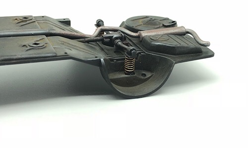

Hallo Zusammen,
Heute mal wieder ein kleines Update.
Zuerst mal @ Thomas, freut mich, dass Dir die Bilder gefallen, danke.
Heute habe ich nun den Unterboden mit den Fahrwerken komplettiert, hinten und vorne mit Echtfedern, etwas beschmutzt und Flugrost
Ich hoffe es gefällt Euch und vielleicht kommen ein paar Kommentare, würd mich freuen.

Wiedermal fantastisch jedesmal deine Arbeiten aufs Neue zu bestaunen.
So muss das bei dir. Gratulation zu deinem selbst erstellen Feder-Werk! Schaut echt realistischer aus. Ich nehme mal stark an, dass die Federn aus einem Kugelschreiber stammen. Habe ich nämlich bei meinem Nissan auch so gemacht. Die Schmutzspuren sind super geworden.

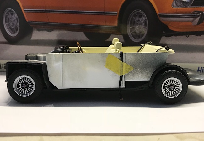

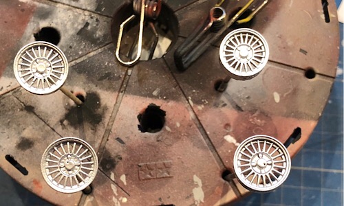

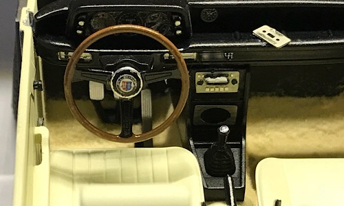

Mini Update
Fertigstellung und anbringen der Alpina Felgen mit Reifen
Wenn ich schon Alpina Felgen verwende, dann natürlich auch ein Alpina Holzlenkrad
Das war’s für heute

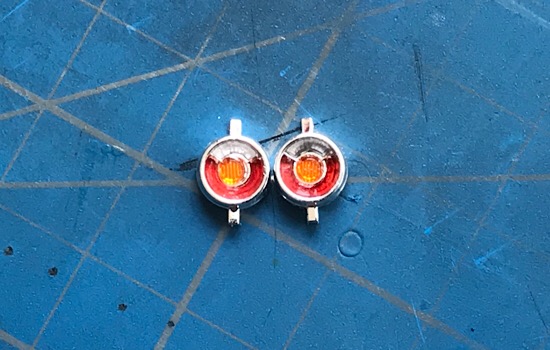

Mini Update
A bisserl was geht immer
Habe die 4-teiligen Rücklichter fertiggestellt
Den Kühlergrill mit den eingebetteten Scheinwerfern und die Niere wurden auch vorbereitet
