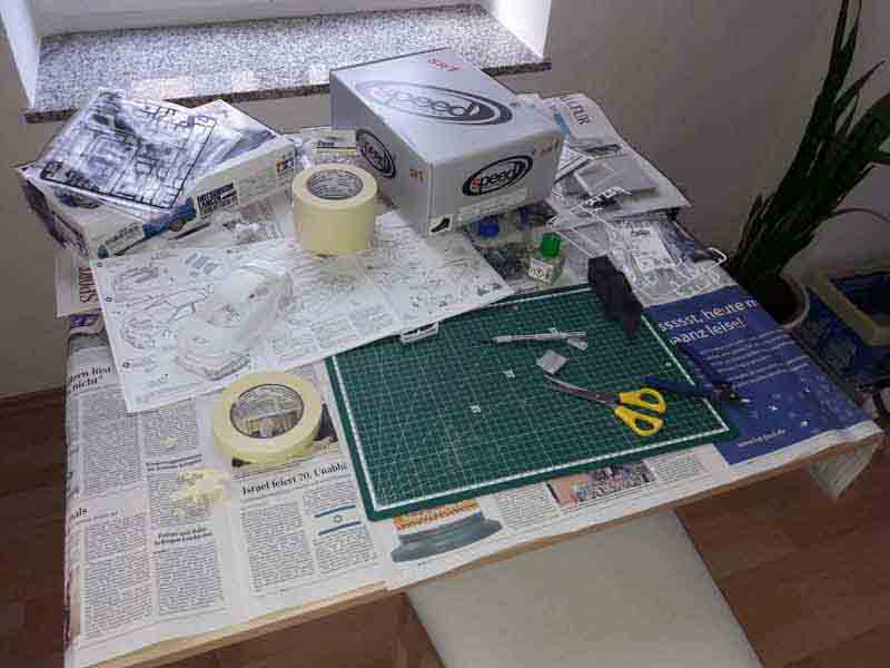

Donnerstag, 19. April 2018, 19:34
Sämtliche Arbeitsmaterialen sind nun da. Eigentlich könnte es logehen... leider sind die über eBay gekauften Modelle noch nicht eingetroffen - hoffe das wird morgen oder Samstag noch :!!

:wink: So, die ersten Erfahrungen sind gemacht. Die Ergebnisse sind mir aus grauer Vorzeit noch bekannt. Ich weiß jetzt auch schlagartig wieder wieso ich es damals aufgegeben habe :thumbsup:
Aber ich will diesmal dran bleiben und da soll irgendwas herzeigbares rauskommen.

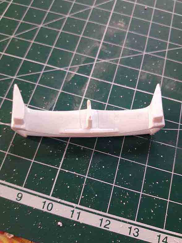

Also bei den ersten Teilen an der Karosserie war noch alles fein. Seltsamerweiße habe ich irgendwie Schwierigkeiten die Trennnaht sauber weg zu bekommen. Mit dem Schleifpapier bekomme ich nur schwer weg und mit dem Messer muss ich aufpassen, das ich nicht zu tief ins Plastik schneide. Generell fühlt sich das Plastik in diesem Bausatz sowieso recht "weich" an. Keine Ahnung ob das so normal ist oder wegen des Alters, der Kit hat ja auch bestimmt schon 20 Jahre auf dem Buckel.
Es geht um den Mitsubishi Lancer Evo 6 in 1:24 von Tamiya. Bauberichte zum abgucken habe ich nach einer groben Recherche leider keine gefunden.
Bin leider einige male beim Nachfahren der Gravuren über den Spalt gekommen und hab Kratzer in die Karosserie gemacht. Aber die lassen sich wegschleifen. Außer an der Motorhaube, da erkennt man beim genauen hinsehen das dort eine Kante reingekommen ist. Die Fronststoßstange hat auch noch gut gepasst, aber bei den Schwellern und den hinteren Stoßfängern war das alles nicht mehr so leicht. Ich weiß nicht, da hab ich mir von der hoch gelobten Tamiya Passgenauigkeit mehr erhofft. Den hinteren Stoßfänger musste ich etwas abschleifen und auch die Karosserierundung der Radhäuser versäubern damit der Übergang stimmt.
Der eine Schweller auf der einen Seite wollte gar nicht halten. Das sieht nun richtig kacke und unsauber aus.
Mal sehen ob da mit Schleifen noch was geht. Vielleicht hat ja jemand einen Tipp. Auch die beiden Abdeckungen für die vordernen Zusatzscheinwerfer haben eine Kante bzw. sind leicht eierig geworden, da Tamiya genau an der Kante die Teile in den Spritzling gegossen hat.
Mit Farbe und der Airbrush lege ich erst später los. Mein Ziel war es erstmal die Karosserie soweit es geht zum Anschleifen vorzubereiten. Sofern die restlichen Schönheitskorrekturen durch sind. Auch auf der Motorhabe habe ich einen schönen Klebefleck praktiziert. Ebenfalls nicht gepasst hat der Halter für den hinteren Flügel und leider habe ich dann zu viel weg geschliffen, aber mein Gott. Das sieht man ja zum Glück kaum.
EDIT: Bilder angepasst. Hui... müssen die klein sein. Da leidet die Qualität manchmal ganz schön.
