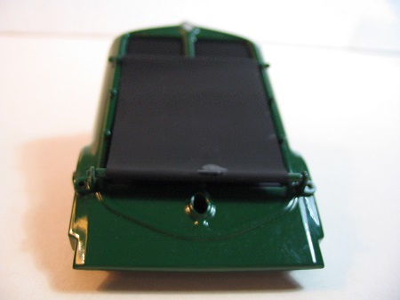

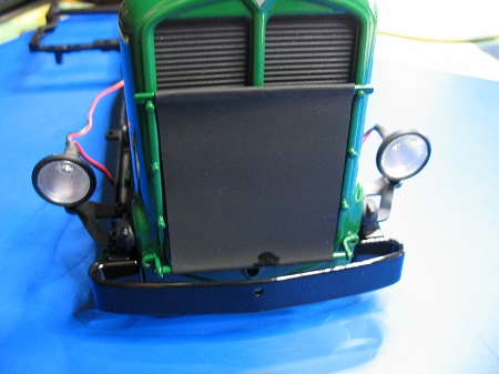

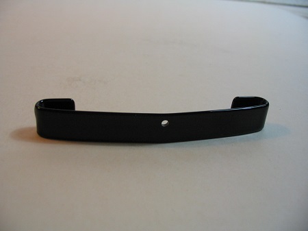

Teil 1 beinhaltete den Kühlergrill nebst Kühler und Deckel, der mir ein klein wenig Verdruß machte. Der Deckel sollte mit einer kleine Schraube befestigt werden. Diese, hauchdünn, drehte sich natürlich ab,
bevor sie festsaß. Also befestigte ich den Deckel mit einem Tropfen Sekundenkleber. Auch bei der Halterung der Schutzplane am Kühler, drehte ich den Kopf einer gleichen, weiteren Schraube ab.
Beide Halterungen klebte ich mit Sekundenkleber fest. Auch eine Stoßstange war dabei.
Eine Besonderheit gibt es bei diesem Fahrzeug. Die Kreuzschlitzschrauben Köpfe sind mit der Außenfarbe des Busses eingefärbt. Tolle Sache.

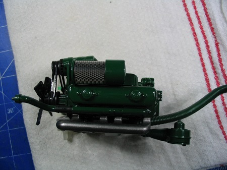

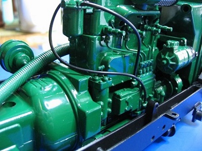

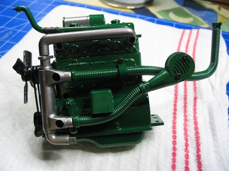

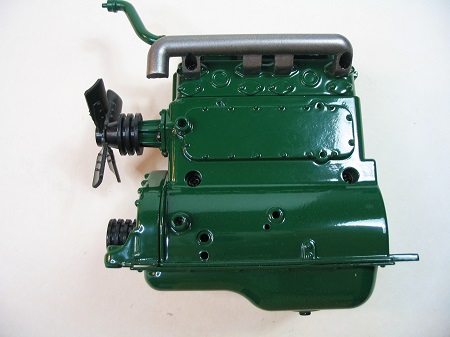

In der Ausgabe 3 und 4 ist der Motorblock sowie Anbauteile enthalten. Keine Probleme beim Zusammenbau.
Sonntag, 4. Februar 2018, 14:01
Hallo zusammen. :wink:
Hier nochmal ein paar Bilder des Motors. Einige Zurüstteile fehlen noch. :ok:

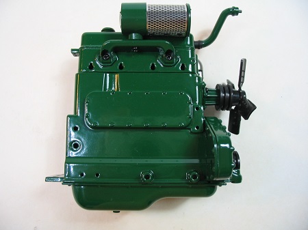

Die Nummer 5 ist heute erschienen und sie enthielt weitere Anbauteile des Motors.

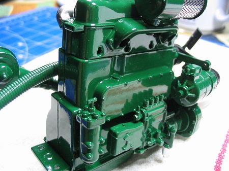

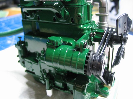

Heute kam, auch hier mit einigen Tagen Verspätung, die Nr. 6 des schönen Renault Bus an. In ihr waren große und kleine Anbauteile
des Motors enthalten. Die Teile waren wie gewohnt sehr gut und ließen sich ebenso verarbeiten. Eine Kleinigkeit gibt es und zwar beim
Einbau der vier kleinen Einspritzrohre. Dabei ist mir eines abgebrochen. Sie sind sehr filigran. Es wurde dann kurzerhand eingeklebt.
Später werden die beiden Bruchstellen noch verbunden.

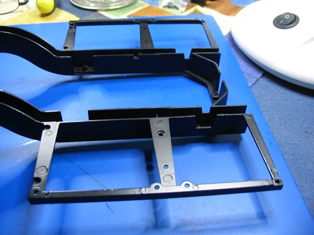

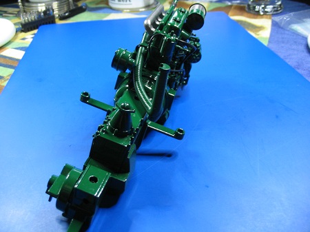

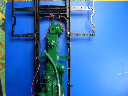

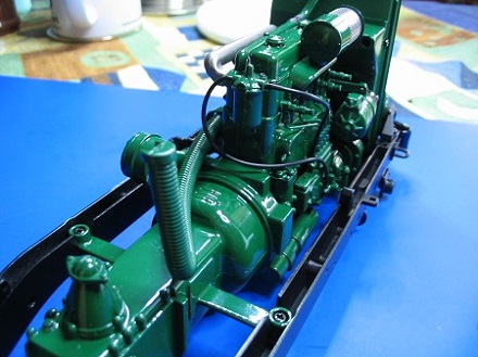

Heute erreichte mich ein großes Paket. In ihr war die erste Hälfte des Chassis enthalten. 40cm lang und 20cm breit. Es war die Ausgabe Nummer 7.
Auf ihr wurde des lange Motor befestigt. Mit der nächsten Ausgabe werden weitere Teile an dem Rahmen geschraubt. Fehlen nur noch die Räder.

Heute kam überraschend die nächste Nummer des Renault Busses, die 8. In ihr waren Rahmenanbauteile und die Rückwand des Kühlers dabei.

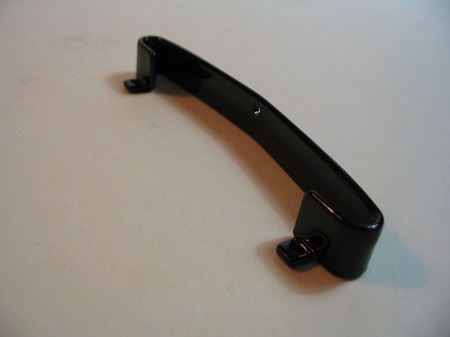

Bei einem kleinen Rahmenteil, eine Art Griff, habe ich den Schraubenkopf abgedreht. Rest der Schraube saß fest, also wurde der Stumpf abgefeilt.
Das Griffstück mit Sekundenkleber befestigt.
Als ich mit der Kühlerverschraubung fertig war, habe ich bemerkt, das noch ein Verbindungsschlauch fehlte. Um ihn einzusetzen, mußte der Kühler nochmal runter.
Nützte nichts, anders war der Schlauch nicht einzusetzen.

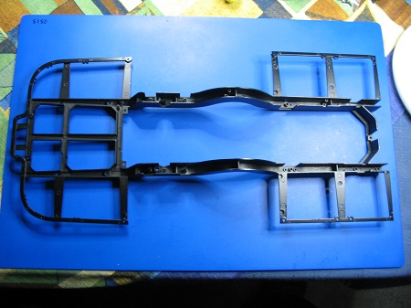

Heute kam die Nr.9 angerauscht. In ihr waren die vorderen Scheinwerfer nebst LED`s plus Kabellage enthalten. War alles schnell montiert. Die Nummer 10 ist auch schon unterwegs.
Sie bringt die zweite Hälfte des großen Chassis. So müßten alle Fahrzeuge entstehen. Erst der Boden plus Achsen und Räder. Aber man kann fast nicht alles haben. Bis danni.

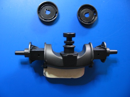

mit Kardanantrieb in einen, im Beutel. So konnte ich sehen, das in der 11, die mir noch fehlt, die lange Kardanwelle enthalten ist. Hoffentlich kann ich die bald erwischen.
Ich weiß nicht, ob man die Welle bei eingebauten Motor und der hinteren Radaufhängung eingebaut bekommt. Warten wir es ab und trinken einen Tee.

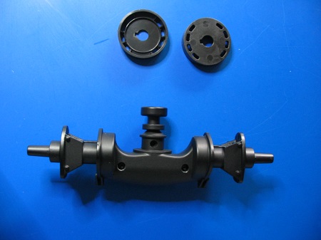

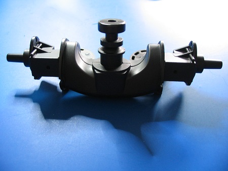

Heute kam die 14 des Busses an. Hatte mich selber überrascht. Wie Du es schon
beschrieben hast, wurde die Achse befestigt. Auf dem letzten Stück habe ich noch
ein paar passende Federn übereinander geschoben und verklebt. Vor und dahinter
eine Plastik Scheibe deponiert und verklebt. Nachdem alles trocken War, wurden
die neuen Teile farblich behandelt. Die Stange beim befestigen der Achse in den
Getriebetunnel eingesetzt. Passt alles wunderbar.
